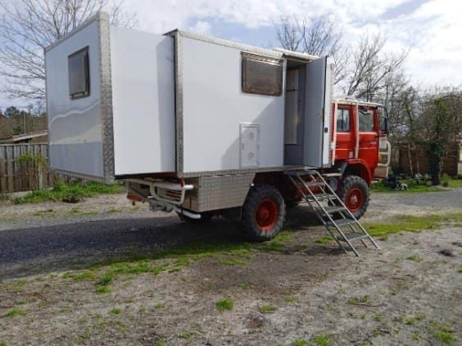

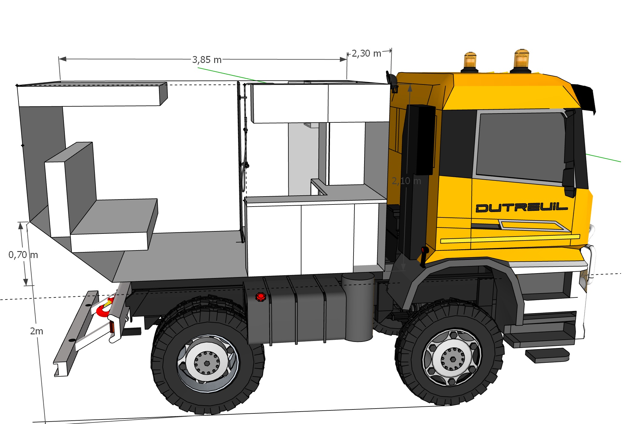

Dans les slide-out arrières qu'on voit, je me dis que l'enjeu c'est le plus souvent le lit dont la place est réduite de moitié boîte dedans. Si c'est juste le lit, épaule côté van et pied dans une niche, comme en bateau, on pourrait juste sortir une niche rigide (ou alors en fixe) pour les pieds et ça ferait le boulot.
Messages : 22696
Re: brainstorming portes arrières
c'est aussi mon idée, et ce que marcodef avait fait en fixe sur son bigbidule que j'ai déjà du rapporté plus haut dans ce topic, un genre de "cave a pieds"
quand c'est uniquement dédié au lit comme tu l'as expliqué. mais de plus en plus je trouve de l'intéret aux slide out plutôt pour augmenter le volume a l'étape si le temps ne permet pas tout simplement d'être dehors, mais de plutôt privilégier un couchage permanent qui ne nécessite pas au contraire d'exposer publiquement qu'on se trouve a l'intérieur (en fixe comme tu le suggères ça répond partiellement a cet objectif également)

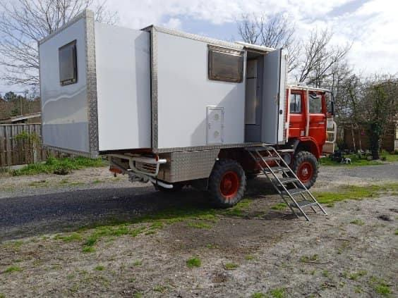

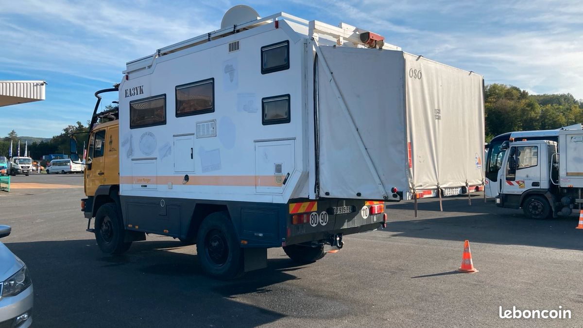

d'ailleurs dans le cas du camion ci dessous je ne crois pas qu'on sache réellement si c'est une sorte de "terrasse découvrable ou si c'est juste pour porter du matériel hors de la cellule ou pour agrandir la zone de couchage.
Messages : 3742
hippo a écrit : 01 déc. 2023 16:24 je suis un peu surpris que Denis n'ai t pas comparé encore celui ci a une B.O.M :mrgreen:
J'ai bien failli faire une (méchante) réflexion quand je l'ai vu mais je n'avais pas le temps :lol:
Ceci dit, en regardant bien on voit que c'est un genre de porte-moto qui se lève à l'aide d'un treuil, ce n'est donc pas une "pièce rapportée" mais bien un chargement, à mon sens très limite et dangereux comme le dit Pascal...
... à moins qu'il fasse suivre un cône de chantier pour délimiter une zone danger comme on le voit sur la photo. Mouhaha

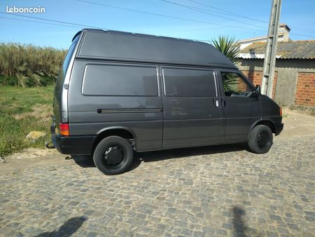

pour le sujet BAE je crois que c'est 55cm de hauteur on en parlait ici ainsi que de ces solutions de hayon décapitant viewtopic.php?t=6774&start=20

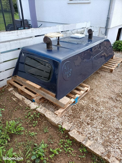

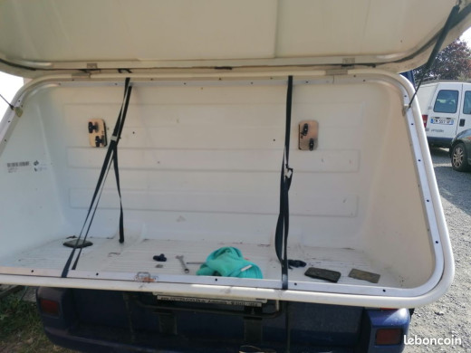

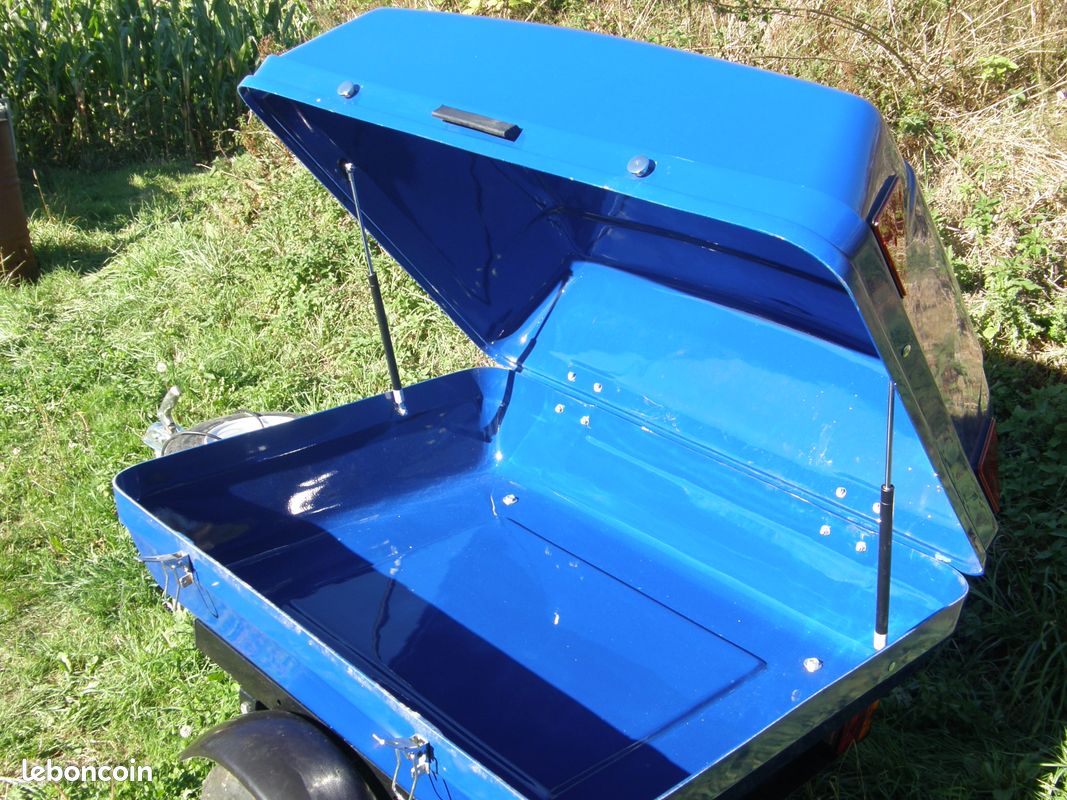

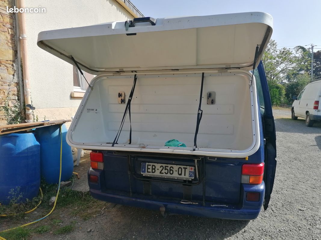

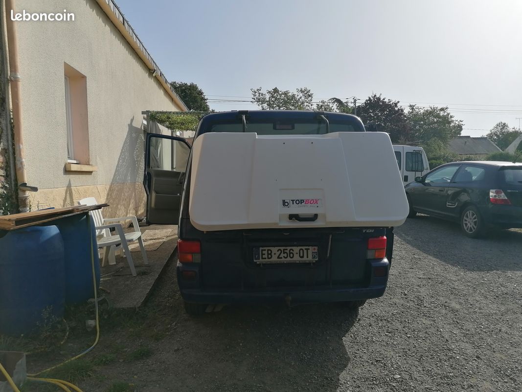

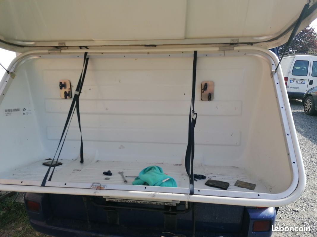

et pour revenir a l'idée de la cave a pieds , sur mon transporter je voudrais faire un coffre ajouté sur le hayon qui augmente le volume intérieur.
j'ai déjà acheté les coffres en polyester ci dessous a cet effet et découpé un hayon mais comme c'est mon véhicule de tous les jours que j'utilise sur Paris je ne veux pas sacrifier la retrovision et pour l'instant la largeur de ce coffre ne me laisse la possibilité de ne monter qu'une vitre de taille bien plus modeste que celle du hayon actuel ce que je trouve trop dangereux pour l'anticipation de la circulation au quotidien.
bien entendu je pourrais ne monter ce hayon que pour partir en vacances, c'est même tout l'intéret de modifier un ouvrant plutôt que la structure du véhicule, pour pouvoir aussi présenter le véhicule dans son état d'origine, mais il faut bien admettre aussi que toutes les solutions qui réclament une demie journée de mise en oeuvre (même si changer un hayon a 2 ne devrais pas prendre plus d'une heure en théorie) sont généralement vouées a rester au garage... c'est clair que même pour le weekend je ferais pas le swap je le sais.
l'idée expliquée plus haut dans le topic et sous ce lien viewtopic.php?p=217113#p217113 était d'ajouter ce coffre crobardé en rouge, qui servirait éventuellement a avoir en plus une zone ou tenir debout quand le hayon est relevé... pour le cas éventuel ou ce serait ensuite accompagné d'une extension arriere crobardée en vert.
bref ça fait beaucoup de "si" :roll:

Quitte à faire le boulot, je me demande si ce serait pas intéressant de répliquer un hayon et le faire en composite pour lui adjoindre l'excroissance qui serve de coffre à pied pour le lit (et à la bonne hauteur du coup car fonction des fourgons la lunette arrière peut être trop haute) et le reste servirait de coffre extérieur comme dans une des photos du fourgon blanc que tu as postées avec le rallongement par l'extérieur qui s'ouvre et sert de coffre. Je verrais bien quelque chose autour de 50cm (qui seraient du coup gagnés à l'intérieur pour l'aménagement). Sur un hayon qui se lève à l'horizontale, il doit falloir aussi changer les vérins. Ou alors juste une niche et dessous un emplacement roue de secours et coffre qui eux seraient repris sur un PC avec un système rotatif et qui viendraient se caler sous la niche.
Messages : 22696
stlu a écrit : 02 déc. 2023 10:18 Quitte à faire le boulot, je me demande si ce serait pas intéressant de répliquer un hayon et le faire en composite pour lui adjoindre l'excroissance qui serve de coffre à pied pour le lit (et à la bonne hauteur du coup car fonction des fourgons la lunette arrière peut être trop haute) ...
je me suis posé la même question mais j'ai conclu qu'il était infiniment plus simple de s'acheter un ouvrant suplémentaire pour une centaine d'euro, de conserver dessus les pistes d'étanchéité et tout ce qui est fonctionnel :emplacement des serrures, verrins même s'ils doivent éventuellement être changés pour plus puissant, ce qui n'est même pas forcément sur car une vitre pese lourd et donc gagne a être remplacée par autre chose.
j'ai effectivement choisi de découper mon hayon bien plus bas que la fenetre d'origine pour ne pas avoir le lit collé trop haut comme tu le dis et c'est d'ailleurs pour celà que j'ai choisi d'intervenir sur des ouvrants et pas sur le flanc arriere du véhicule ou on ne peut effectivement pas se contenter non plus de retirer les vitres placées trop haut et ou on devrait faire une découpe irrémédiable sur la structure du véhicule.
mais non définitivement se faire un hayon en composite j'ai laissé tomber l'idée beaucoup trop de travail pour un gain de masse très faible a mon avis.
même si c'est le choix qu'on fait certains comme ce gars avec son sprinter dont j'ai trouvé l'idée inspirante néanmoins que de transformer les ouvrants en slide out.
viewtopic.php?p=207110#p207110
et puis j'ai acheté ces caissons composite par ce qu'ils étaient a un prix défiant toute concurrence et ont un galbe qui se marie pas trop mal avec les courbures de mon fourgon.
mieux du moins qu'un coffre du genre de celui ci qui a aussi l'inconvenient de boucher toute la vue mais l'avantage au moins d'épouser un peu les contours
je n'ai d'ailleurs pas encore assemblé mon hayon découpé avec son coffre (sur le t4) ... que j'ai déjà découpé un autre coffre pour la porte latérale que j'ai déjà récupéré pour faire la même chose: la découper et l'assembler a un caisson mais cette fois de moindre profondeur comme les extensions latérales qu'on voit de plus en plus sur les fourgons et pareil que je découperais donc plus bas que les fenetres actuels pour avoir une possibilité de couchage derriere sans avoir un toit surélvé... (toujours sur le t4)
et puis d'autres idées encore de slide out sur porte latérale mais sur ma cellule d'iveco plutôt. viewtopic.php?p=219170#p219170

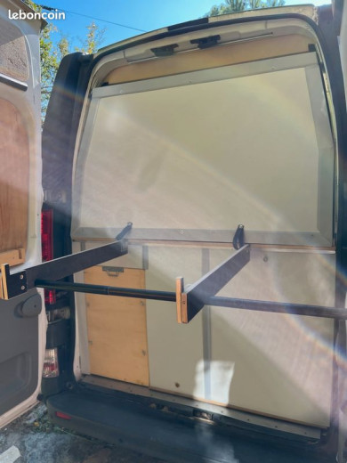

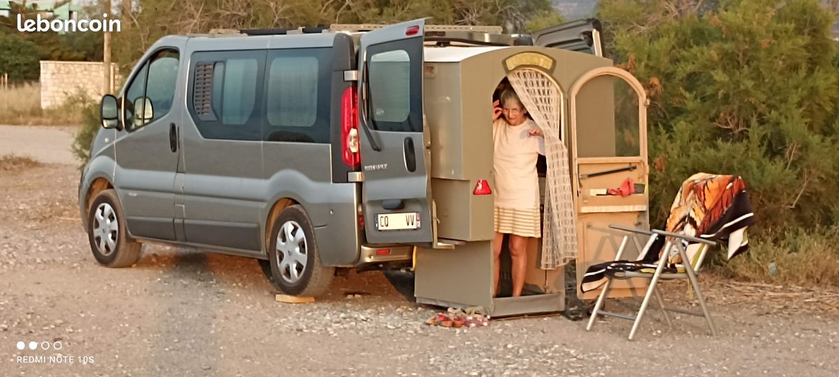

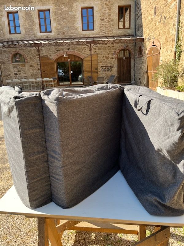

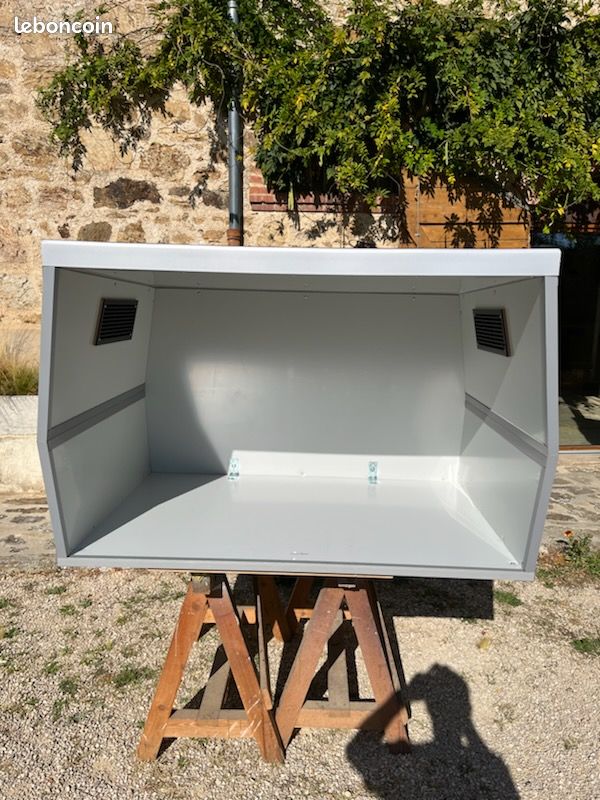

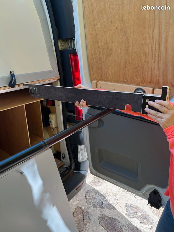

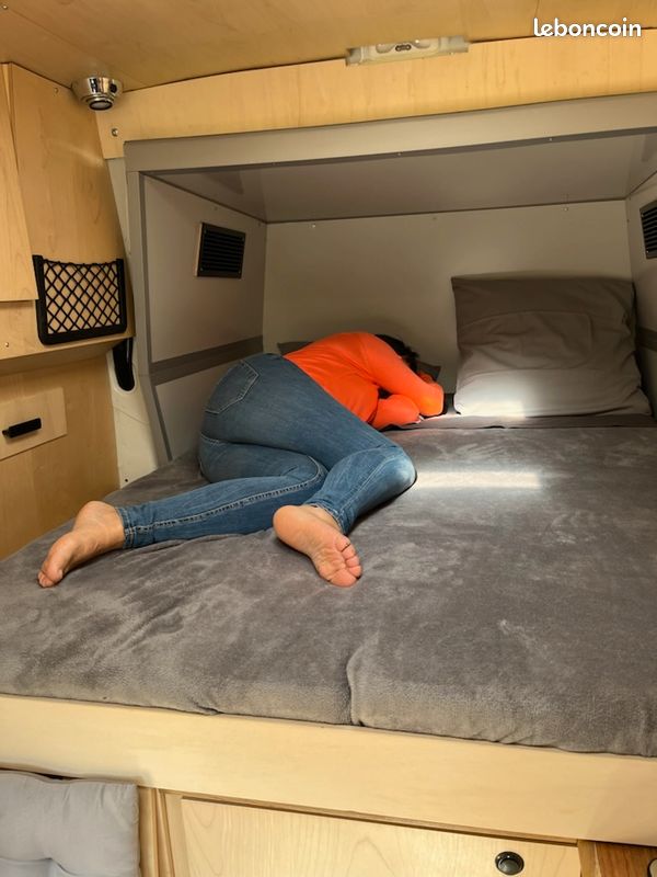

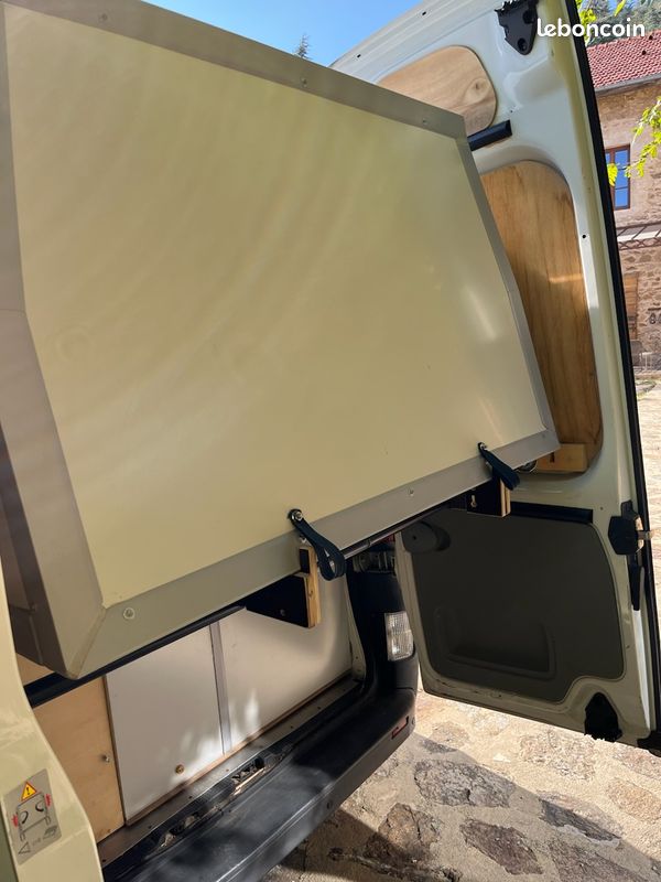

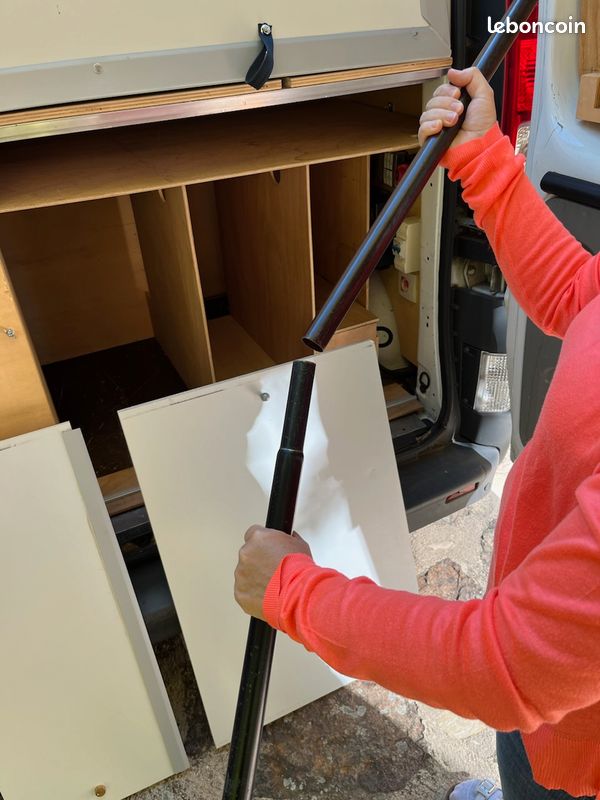

ici une réalisation artisanale a vendre en ardeche 600e
c'est raisonable comme prix si c'est transposable a votre véhicule mais en même temps le fonctionnement est rustique .
ceci dit ça ça peut vous inspirer pour en faire un voir les photos et explications .
https://www.leboncoin.fr/offre/equipeme ... 2471534378
Artisan ébéniste, j'ai conçu et réalisé en 2021 un volume isolé et étanche, amovible, me permettant d'augmenter l'habitabilité de mon fourgon Trafic Renault L1 H2 (utilisé au cours des 3 dernières années).
Ce volume supplémentaire permet la création d'un couchage 2 places d' 1.30 M de largeur x 1.80 M de longueur x 0.67 M de hauteur utile du dessus des matelas au plafond du volume (les matelas faisant 15 cm d'épaisseur).
Sous ce couchage, un volume de soute important est réservé, fermé en panneaux amovibles isolés et sécurisés par une serrure.
Principe de fonctionnement :
-durant les voyages, le volume est entièrement entré et sécurisé pour ne pas glisser.
-à l'arrêt, les portes arrières sont ouvertes et un tube en acier (en 2 parties) vient les relier et se loger dans 2 naissances en acier fixées chacune aux portes.
-mise en place de 2 supports permettant le coulissement vers l'extérieur du volume isolé; ces supports s'enclanchent dans le tube en acier ainsi que dans le panneau de contre-plaqué supportant, à l'intérieur, le volume amovible.
-une étanchéité est prévue en partie haute du volume (boudin en caoutchouc) ainsi que pour les 2 côtés de ce volume (brosses sur montures aluminium).
Ce principe permet une adaptation facile pour d'autres marques de fourgon H1 ou H2.
Matériaux :
volume et portes de soute réalisé en panneau sandwich d'épaisseur 25 mm composés de mousse polyuréthane revêtue sur ses 2 faces de PVC gris clair. Les angles de ce volume sont renforcés par des cornières larges et épaisses en PVC gris sombre.
Cette vente comprend le volume isolé + le plancher en CP + les portes de soute + le tube acier et les 2 naissances + 2 supports de coulissement + le boudin caoutchouc et brosses d'étanchéité + 2 matelas et leurs housses molletonnées amovibles (lavables); les matelas étant pliables en 3 pour chacun, logés pliés dans le volume durant les voyages.
Poids du volume : 21 Kgs
dimension totales du volume : largeur 1.37 M / profondeur 0.90 M / hauteur au plus haut 0.90 M (le "toit" étant penché en direction de l'extérieur).
Pas d'envoi possible car trop compliqué au vu des dimensions.
Livraison par moi-même possible dans un rayon de 50 Km autour d'Annonay (avec mon fourgon pour démo.)
A votre venue je me chargerais de vous faire une démonstration d'ensemble.

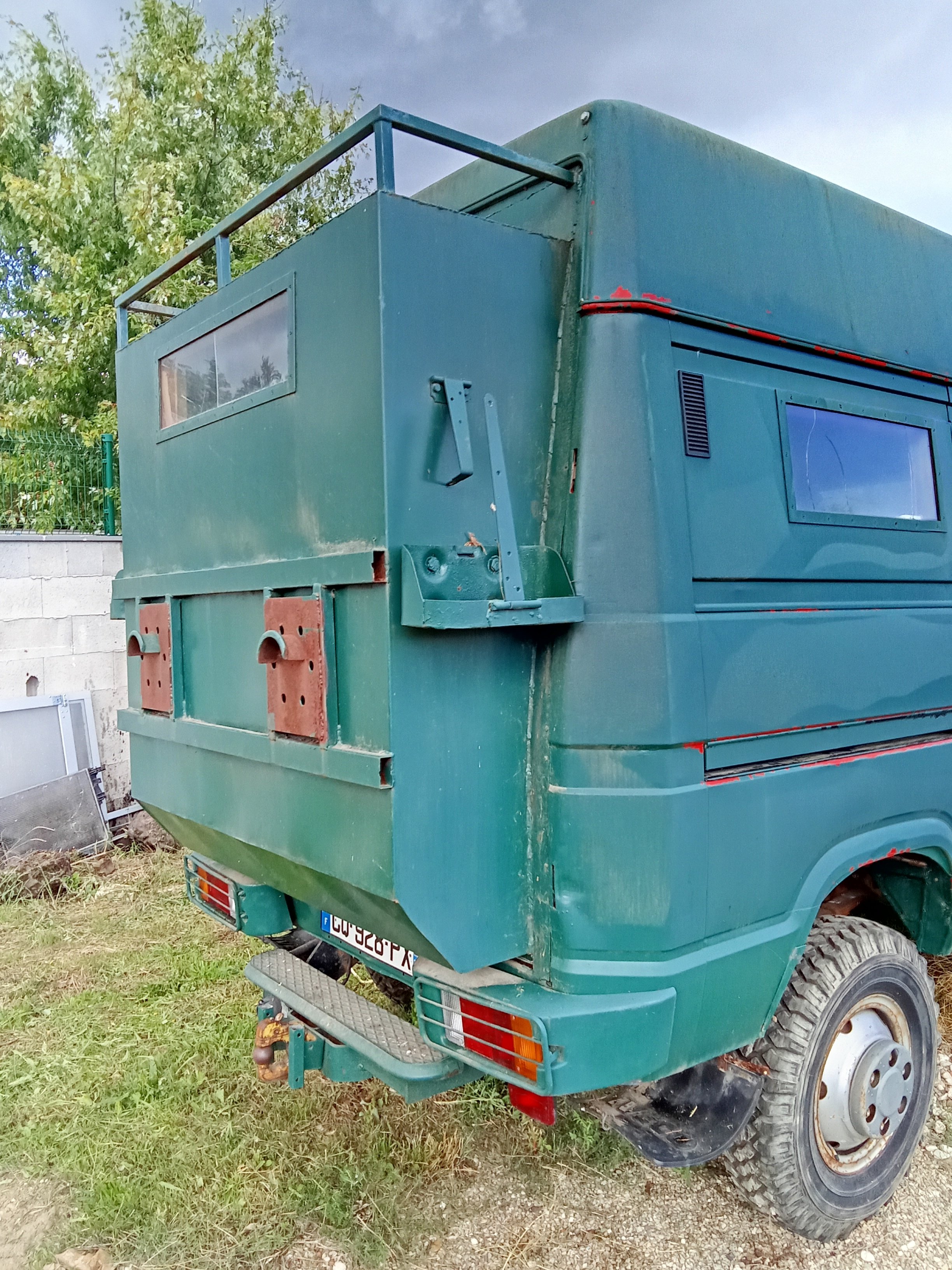

Messages : 22696

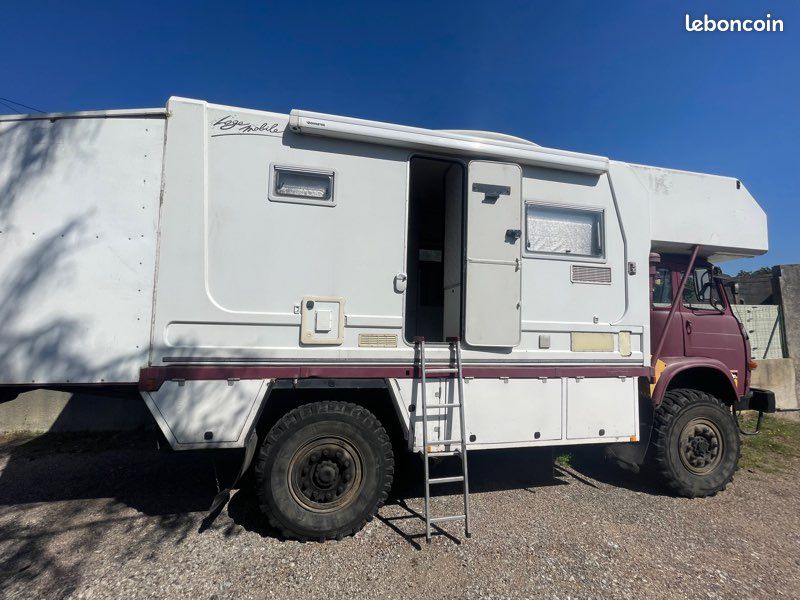

sur cette autre annonce, le porte à faux du coffre arriere pose aussi question mais est prétendument accepté dans le certificat de carrossage, étonnant tout de même https://bernard.debucquoi.com/forum/vie ... 59#p225659

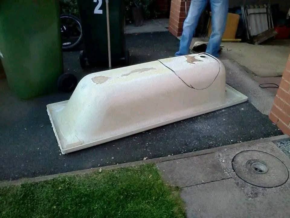

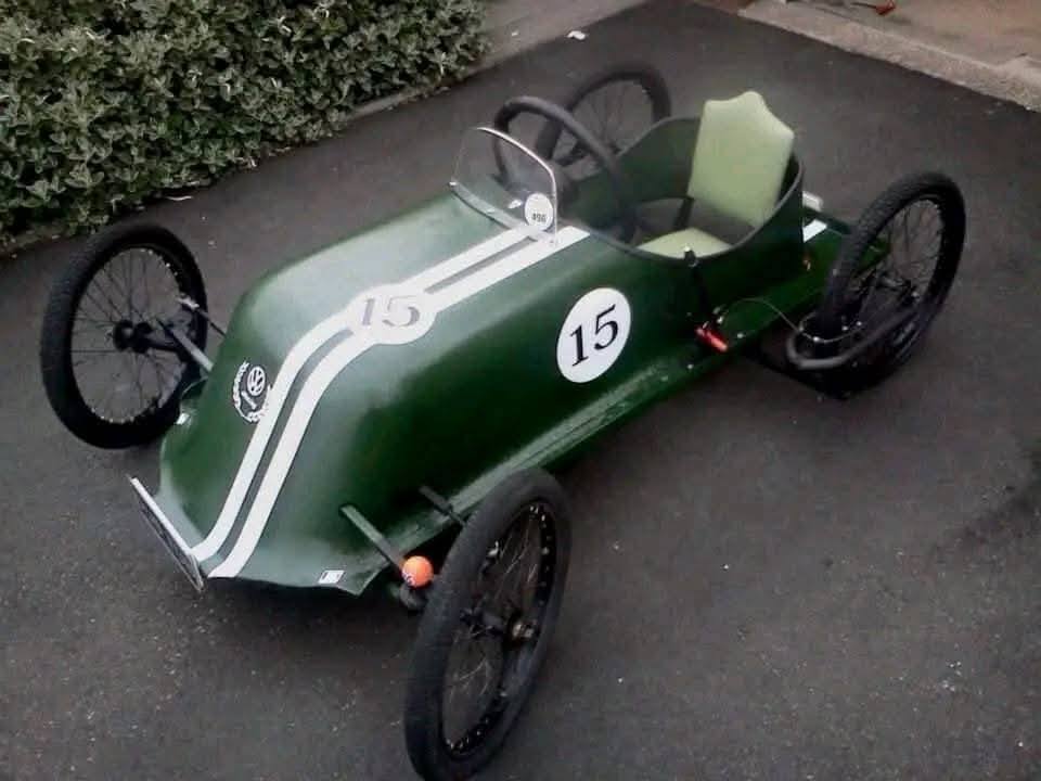

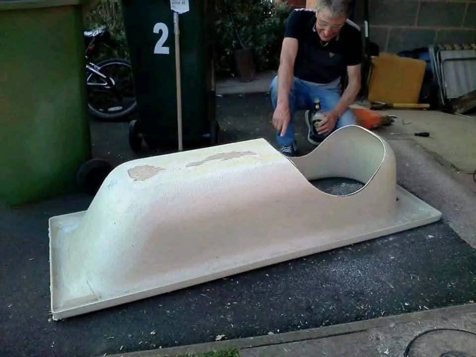

pour ceux qui se souviennent de mes élucubrations autour d'une baignoire en resine...
bon ben disons qu'on avait pas tout a fait bien identifié le potentiel de la chose finalement :lol:

Mouhaha fallait y penser :lol:
