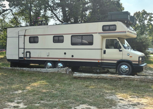

lui n'est pas 4x4 ni 6x6 mais ne s'est pas embarrassé d'être "extractible" https://www.facebook.com/profile.php?id ... NTIyODI%3D
dans les commentaires et questions qui lui sont posées concernant le contrôle technique ou le poids de la bête il reste évasif, se contente de dire qu'il a son contrôle et qu'il est en C1 , ce dont on peut se douter même en version non rallongée . et ajoute ceci
c'est une extension mais d'origine il ya une caisse encore plus énorme que celle ci c'est ALKO Allemagne qui a l'époque avait fait c'est transformation de châssis pour l'export
on a du mal a croire que le châssis était prévu pour une caisse autre et plus grande encore mais bon.
source : https://www.facebook.com/photo/?fbid=13 ... 4657943322
Khan Boui
Ecologiste
Ecologiste
Messages : 224
Re: brainstorming portes arrières
Message par Khan Boui »
:shock: au moins quatre mètres de porte-à-faux, impossible de circuler en ville sans balayer tout ce qui se trouve sur les trottoirs dans les virages. Pas sûr du tout que ce soit conforme au barré rouge.
👍 1 😂 1
