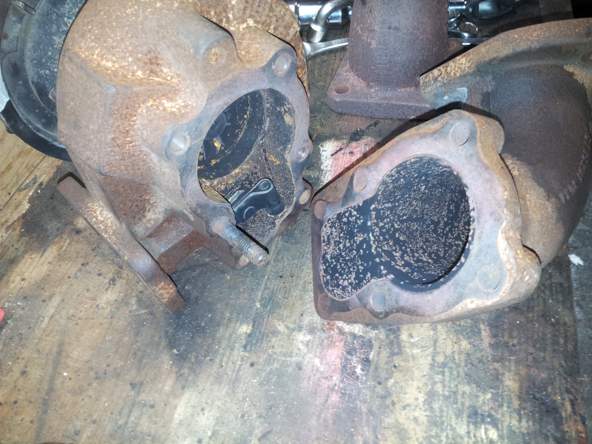

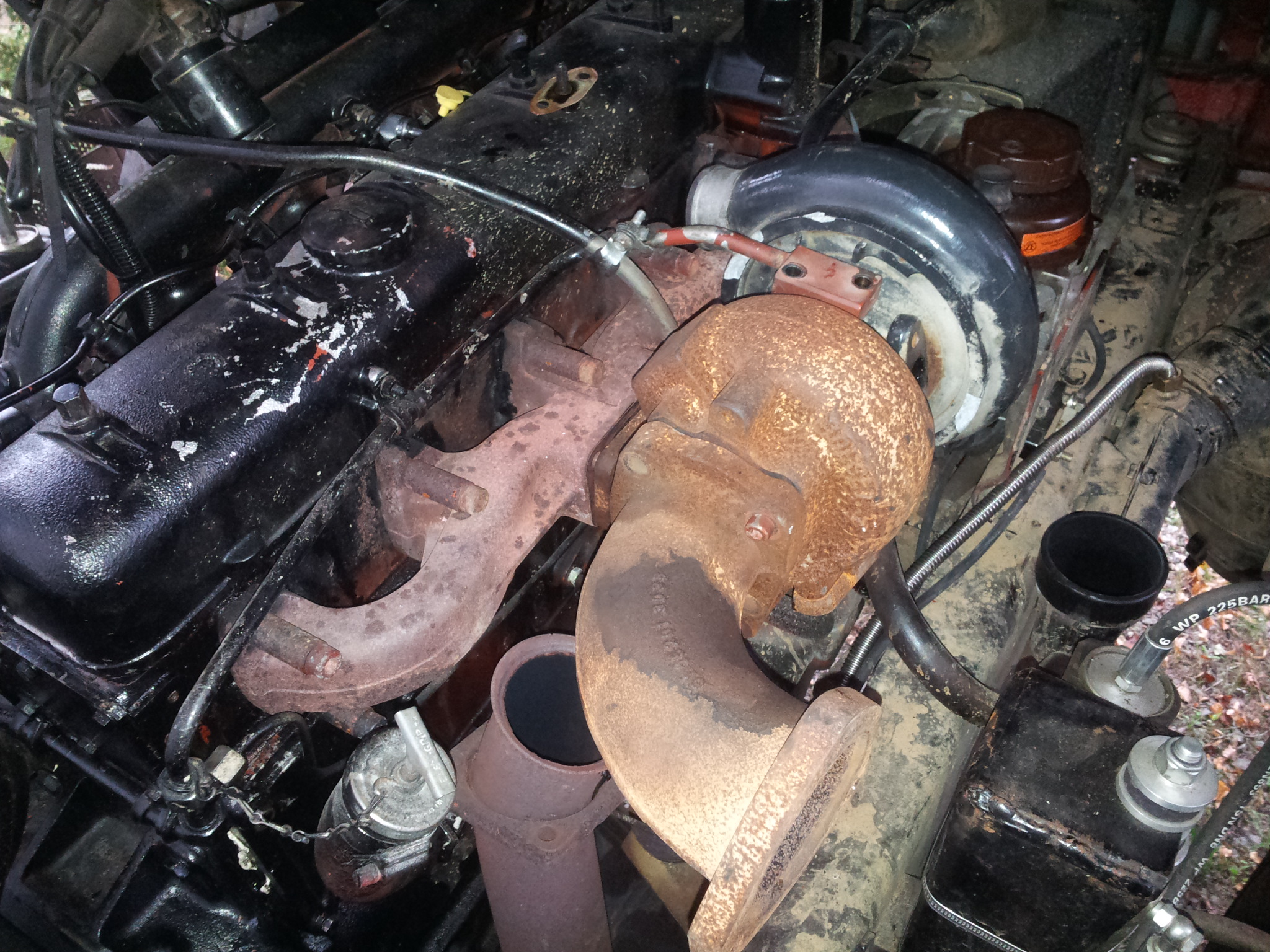

bon, j'ai tombé mon turbo, j'ai mis en place l'autre...nickel
sauf la sortie échappement du turbo
là, va falloir faire une coupe...ou rester en échappement libre
sinon, même le ralentisseur va dessus, j'ai juste une bride à faire (ou trouver) pour monter sur l'échappement
si quelqu'un a une idée...

bha tu peu la tourner vers la bas la pipe non?
mirus
- Oh non !
- Messages : 665
Re: Question turbo/POMPE S170
Yep!
ben non, je peux pas la pipe du turbo va bien mais celle du coude, je ne peux la mettre que dans ce sens
ha oui il y a la soupape de la waste gate
pfiou .. tu va pas avoir le choix ... il va falloir souder la fonte

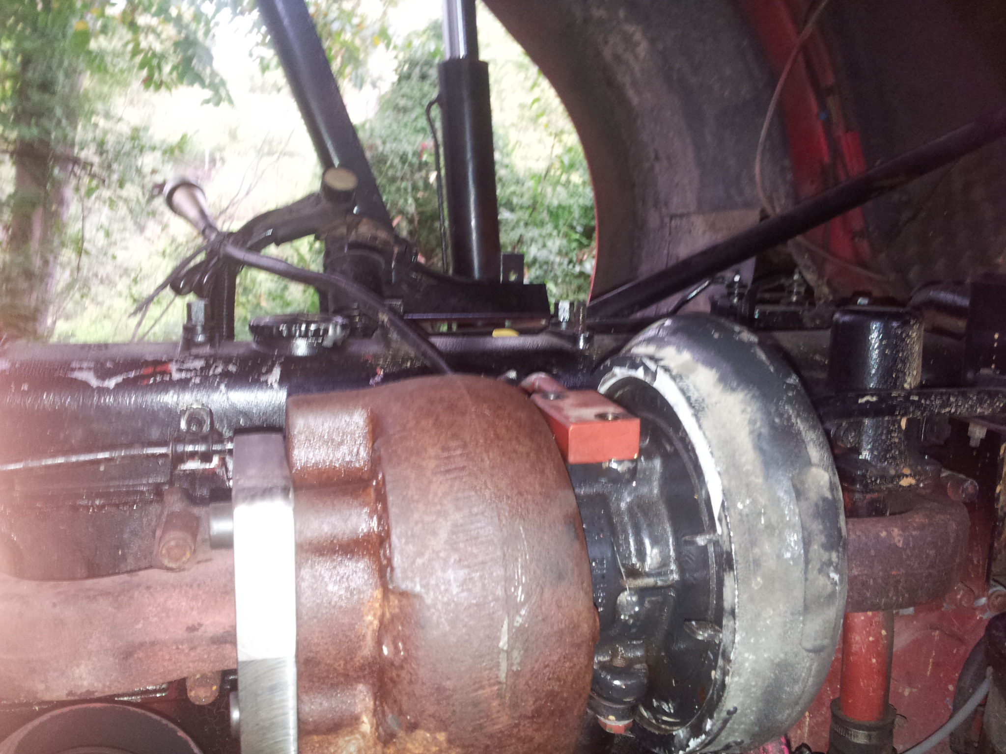

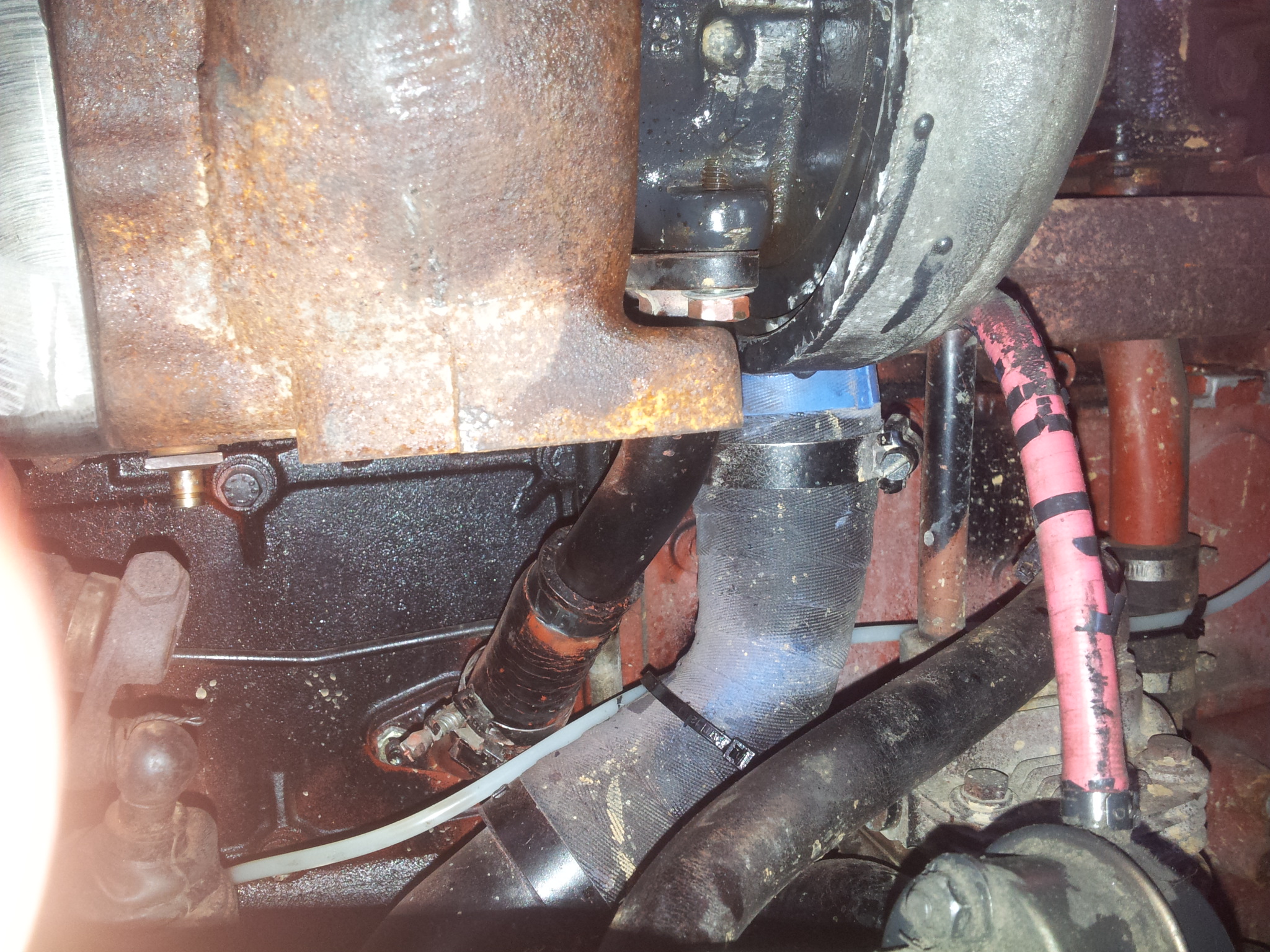

ça y est c'est monté
mon entretoise
tout se monte
même la durite d'huile
que demander de plus
le plus gros soucis aura été de désserer tout le pot et le reculer pou pouvoir monter le coude avec le ralentisseur...
mais aucune coupe à faire....j'étais sûr que c"était le bon
premier test:
énormément de bruit et 0,8 bars????normal ...j'avais oublié de serrer 2 vis de la pipe
après resserrage, retest:
mieux c'est sûr et moins de fumées....mais va falloir régler ça aux petits oignons
tout se monte
premier test:
