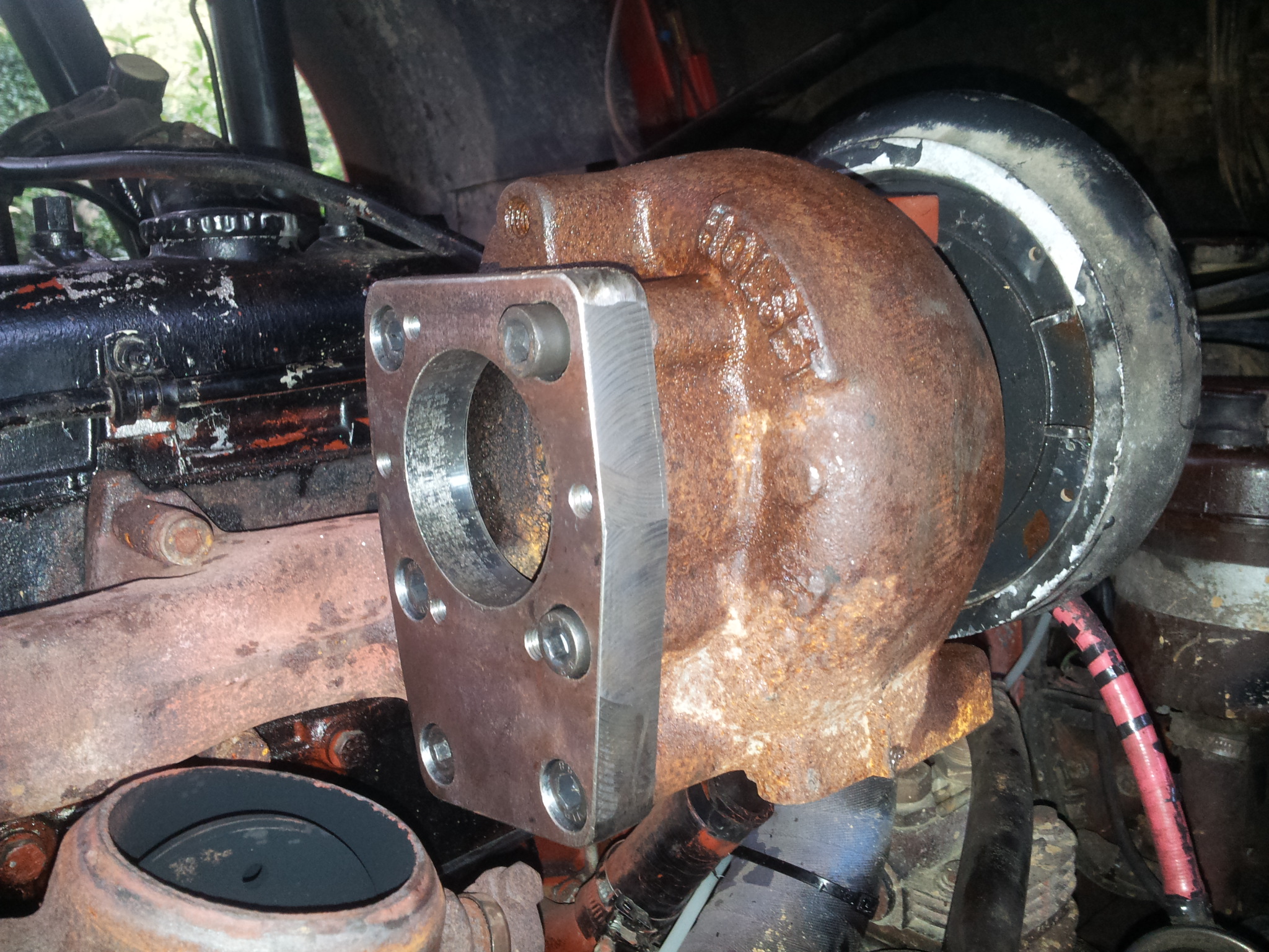

j'ai pu voir pour ma pièce....trop chère et trop compliquée tout en inox, pas chauds pour souder la fonte
a force de tourner les pièces , on a décidé de faire un entretoise à l'identique de celle qui va sur le turbo wastegate, et d'y boulonner le coude du turbo d'origine.. ça devrait le faire et pour beaucoup moins cher
y'a plus qu'a ...mais le tourneur revient que Lundi Yoda
@come merci pour l'adresse (tu les connaît ? ), j'ai déjà bossée avec eux...mais là j'ai préféré en voir un autre....
@Léo, merci pour tes conseils...la fonte je connais pas du tout....enfin si, sur ma plancha

ça y est c'est monté
mon entretoise
tout se monte
même la durite d'huile
que demander de plus
le plus gros soucis aura été de désserer tout le pot et le reculer pou pouvoir monter le coude avec le ralentisseur...
mais aucune coupe à faire....j'étais sûr que c"était le bon
premier test:
énormément de bruit et 0,8 bars????normal ...j'avais oublié de serrer 2 vis de la pipe
après resserrage, retest:
mieux c'est sûr et moins de fumées....mais va falloir régler ça aux petits oignons
je compte monter la pression un peu plus, là suis à 1,2bars...voire la LDA...
testons et nous verrons
tout se monte
premier test:
