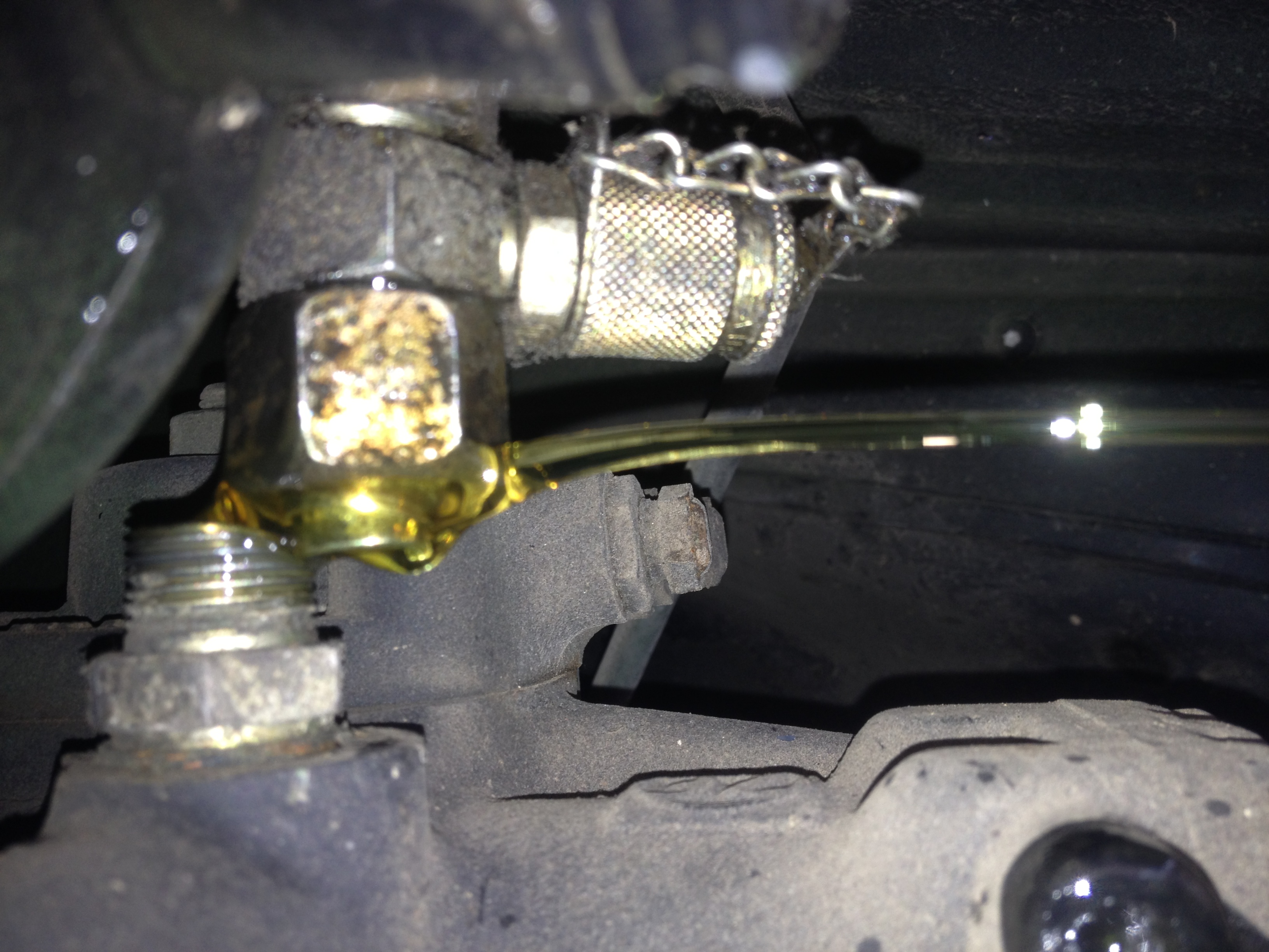

Alors il y a quelque semaine déjà vidange de la direction assisté car bruit important a froid et direction super dur a froid.
L'huile est très jaune pour de l'hydraulique et en plus ca sent fort comme de l'huile de boite.
J'ai donc remplacer le filtre et vidanger 2 fois tout le circuit a chaud.

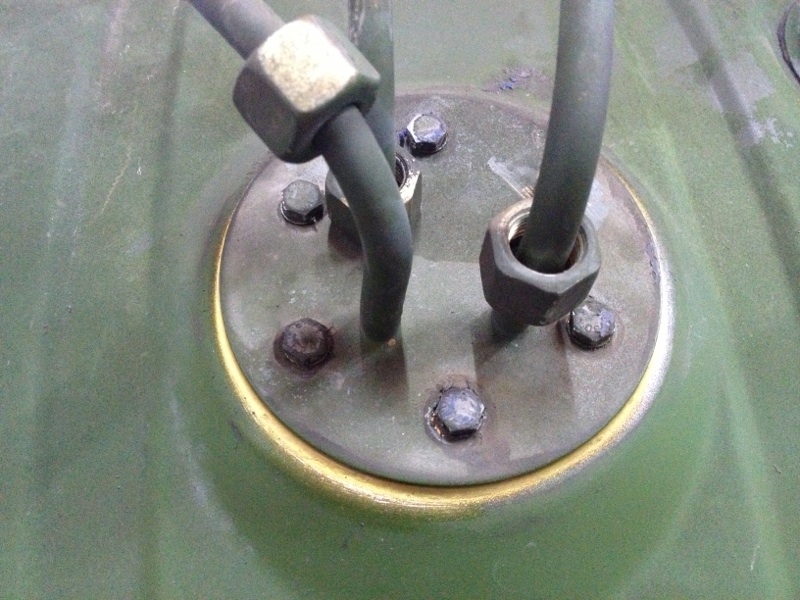

Alors pour porsuivre, il y a une semaine j'etais plein de bonne intention j'ai pris RDV au banc de freinnage. Sauf que (bin oui y a toujours un sauf que !!) le camion camion n'a jamais voulu aller jusque là bas.
Alors il a commencer a manquer fortement de puissance penadant 300m et ensuite il a caler. (sur une 4 voies Rrrrrrr !)
J'ai reussi a le redemarrer après quelque minute et j'ai pu sortir des 4 voies 800m plus tard. Là forcement il s'arrete devant chez une vieille mais il ne genait pas la circulation. La seule chose qu'il genait etait son put@1!§ de chien.

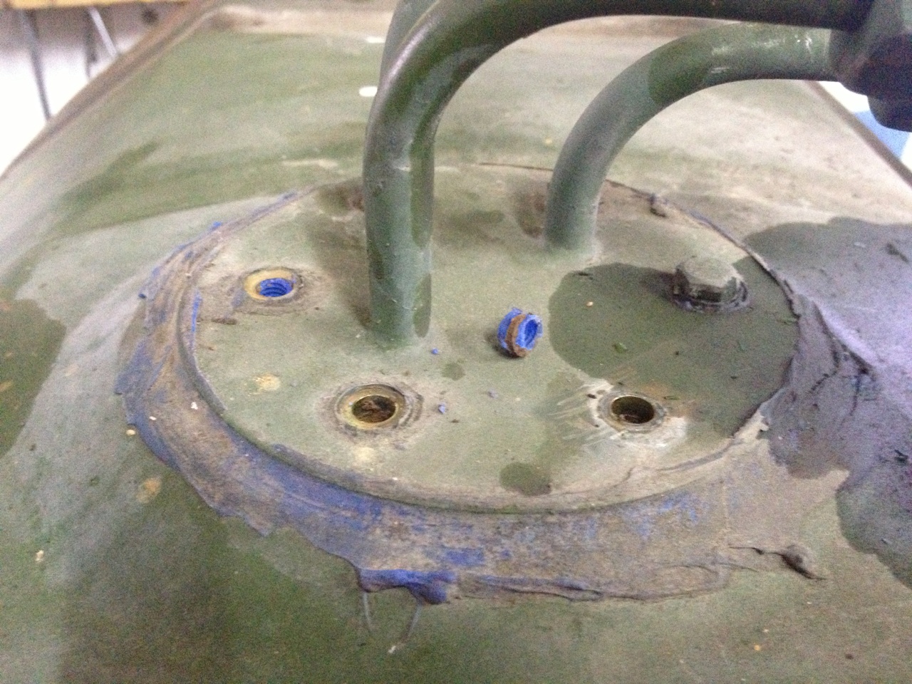

Donc je commence a regarder si le gazoil arrivait mais le problème etait bien la. Donc sur le bord de la route je commence a demonter prefiltre et filtre a gazoil, je remplace le filtre à gazoil et relance le moteur. Pendant 1 minute il tourne bien puis cale a nouveau. je regarde dans le reservoir mais au premier abord je ne vois rien.
J'ai donc passer un coup de tel a Nicolas (Jeep-fr) et là je le remerci car il m'a mis sur la voie. En soufflant par l'arriver dans le prefiltre ca ne faisait pas de bulle dans le reservoir, j'ai donc passer un fil éléctrique par le tuyau (celui que j'avais insataller pour l'autoradio) et la un pote qui regardait dans le reservoir m'a dit qu'il voyait comme un chewing-gun qui resortait du tuyau.
On a resorti le fameux chewing gun mais c'etait de la pate a joint bleu.
Je vous met les photos

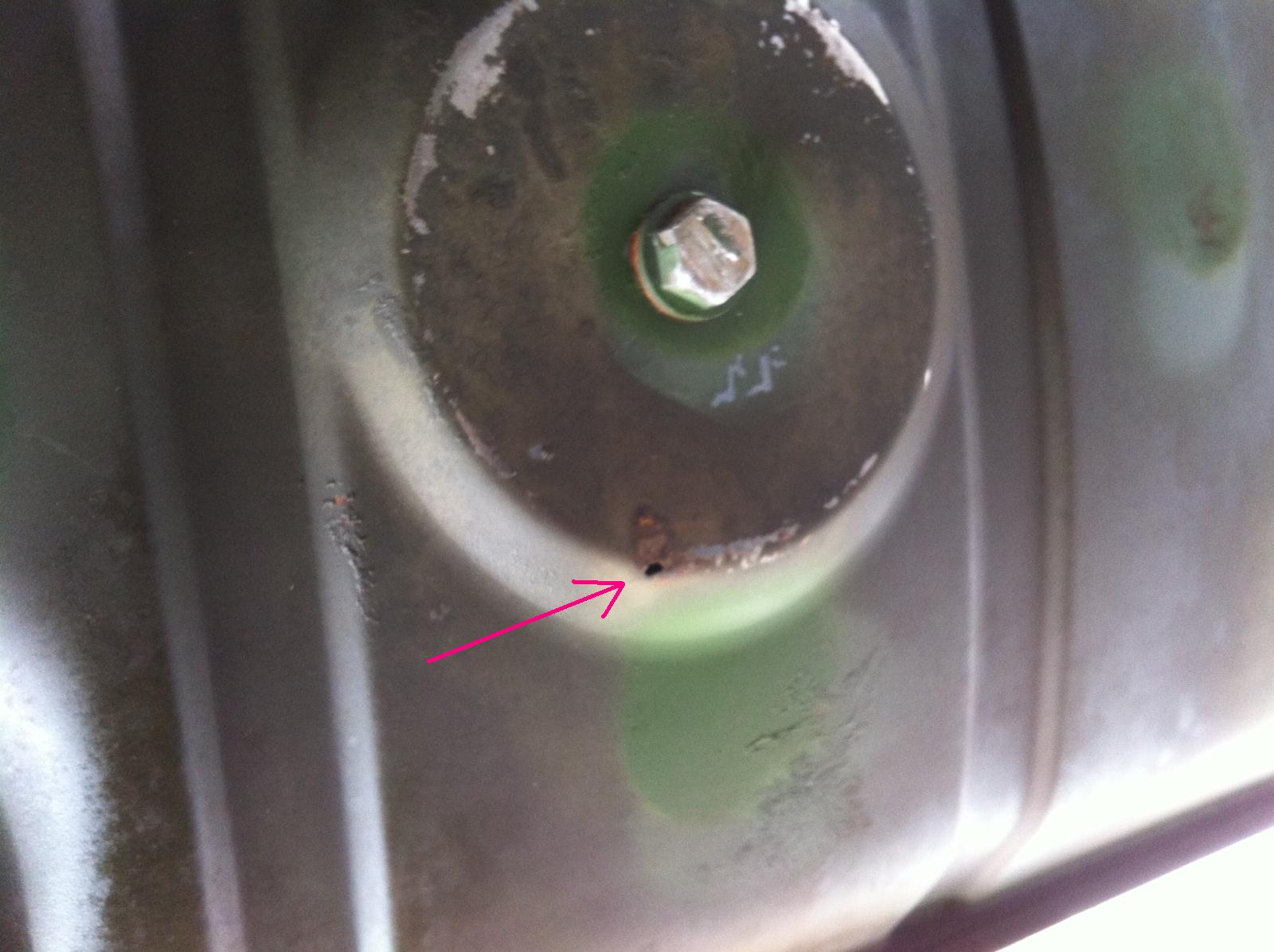

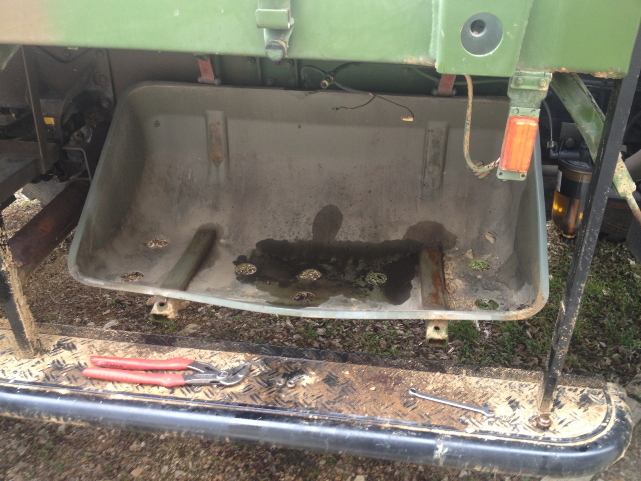

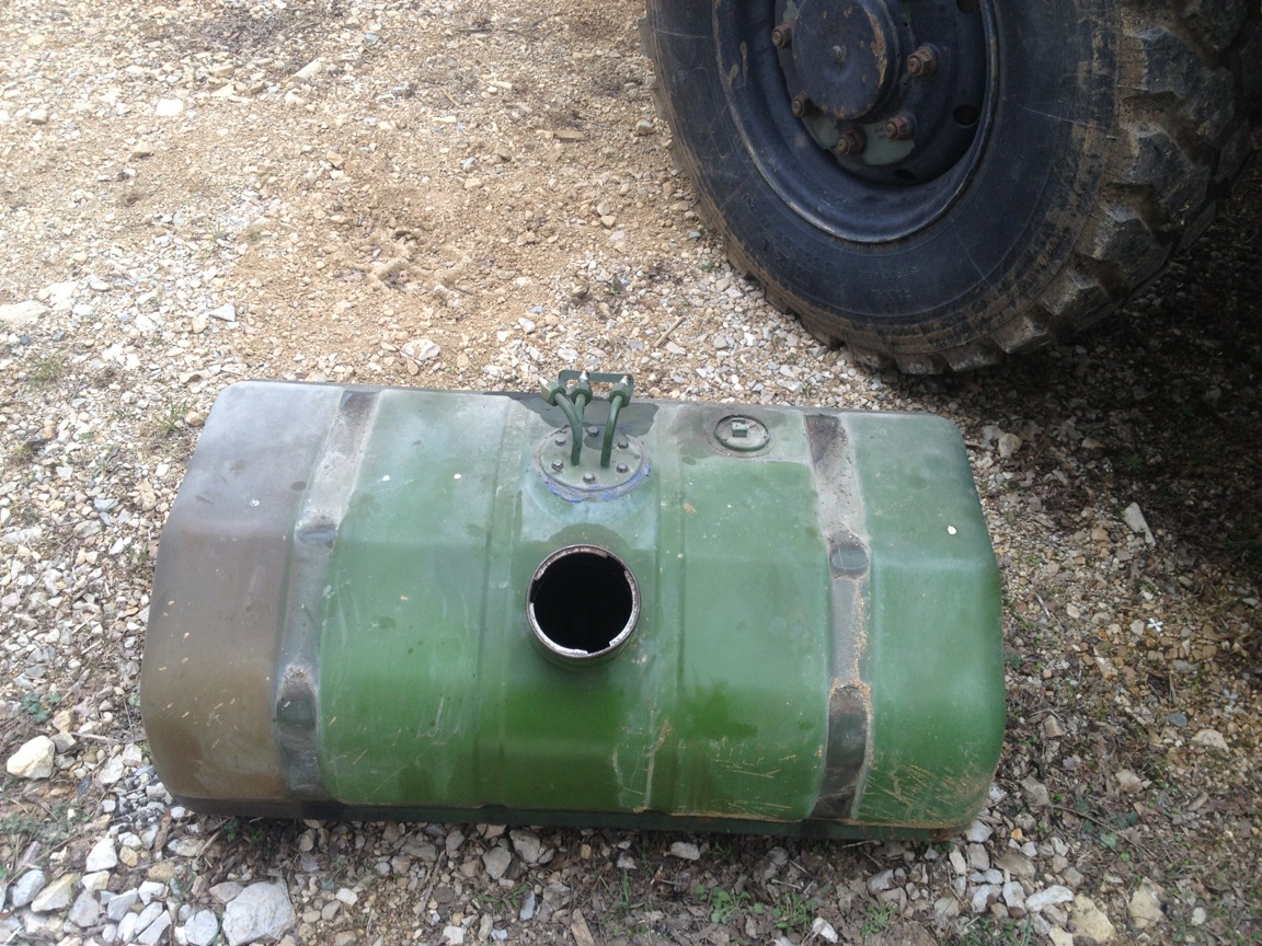

En nettoyant le reservoir je me suit rendu compte qu'il etait rouillé et sur le point de percer sur le dessous donc je l'ai degazé pour le resouder.
Et puis c'est pas tout les jours que l'on degaz le reservoir alors j'en ait profité pour mettre un antivol (je sait pas chez vous mais dans l'est on se fait encore bien visiter les reservoir)

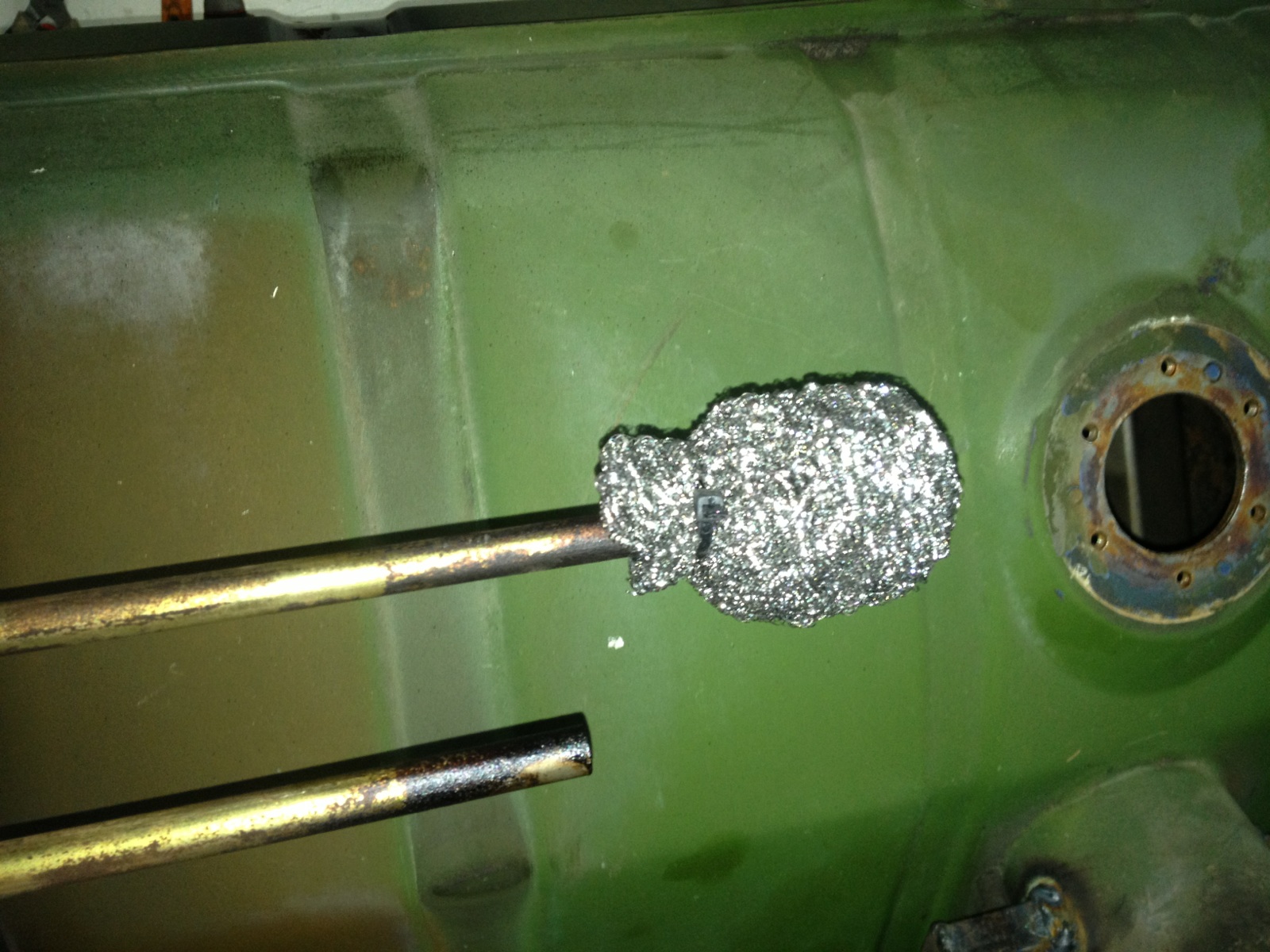

Ensuite mise en place d'une crepine faite maison (avec limaille d'inox)
Et voila l'antivol maison :
Voila je profite de mon après midi et de la siete du petit pour aller finir mon anti vol.
Encore merci a Nico (le coût des algues aspiré qui bouchaient le tuyau d'aspiration m'a bien aidé).
A bientôt et bonne lecture...

Au fait, mes barres antiencastrement elles sont utile, sinon où j'aurais posé mes outils
Re: Remise en etat du TRM2000
J'aurai refait un joint en papier ou carton un peu épais pour ne pas remettre de pate (c'est juste pour la tranquillité d'esprit) mais un réservoir qui perce de rouille j'aime mieux changer, si ca commence à percer d'un coté...
