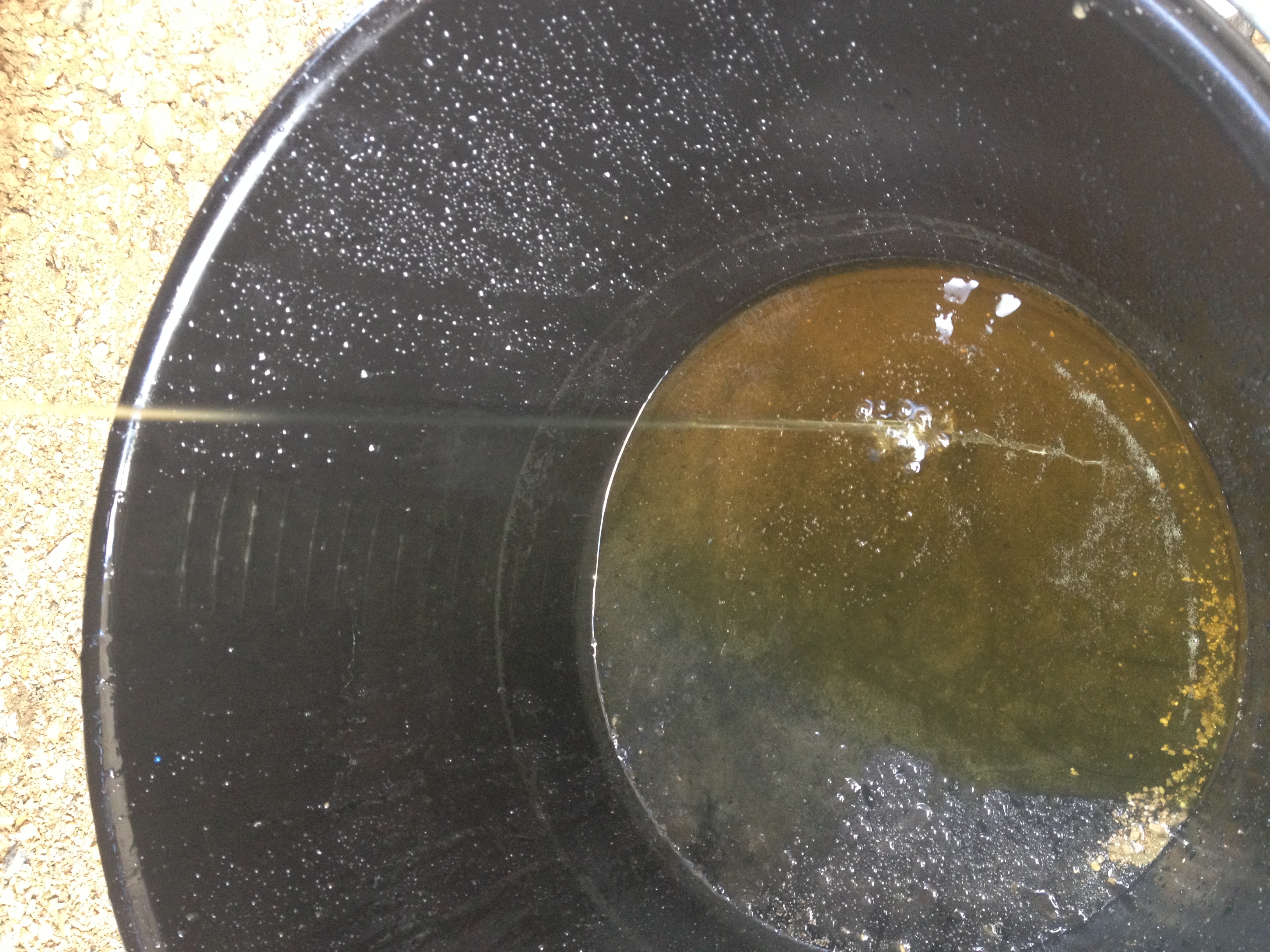

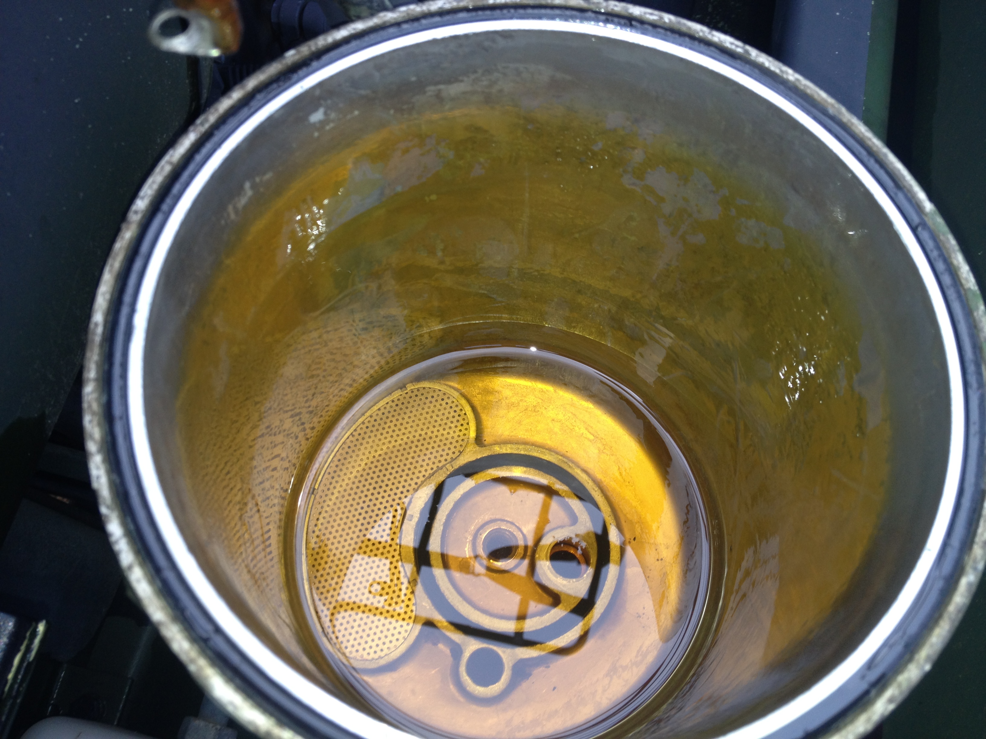

Bonjour, je profite de rentrer chez moi pour le week end pour vous mettre en ligne les photos des dernier travaux sur mon TRM
Alors il y a quelque semaine déjà vidange de la direction assisté car bruit important a froid et direction super dur a froid.
L'huile est très jaune pour de l'hydraulique et en plus ca sent fort comme de l'huile de boite.
J'ai donc remplacer le filtre et vidanger 2 fois tout le circuit a chaud.
Suite a ça je me offert ma premiere sorti dans les bois, bon je ne suit pas aller bien loin (car j'ai pas encore mes papiers)

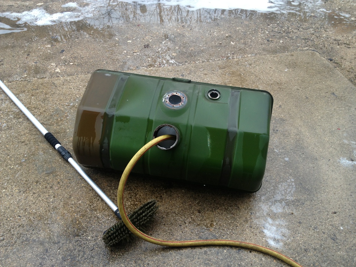

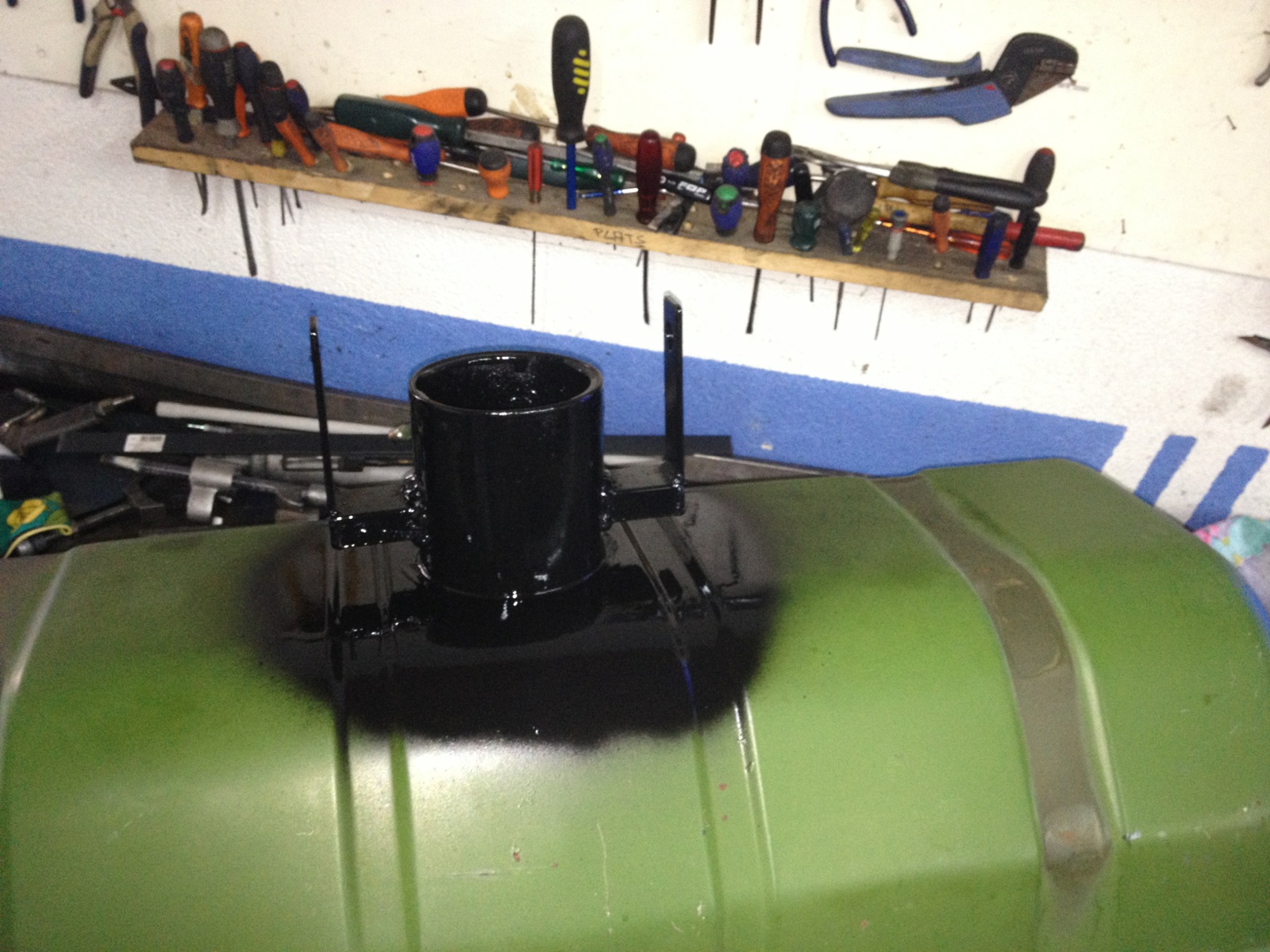

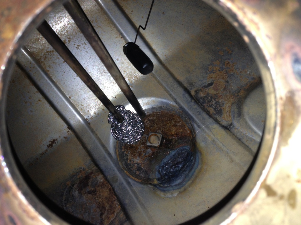

En nettoyant le reservoir je me suit rendu compte qu'il etait rouillé et sur le point de percer sur le dessous donc je l'ai degazé pour le resouder.
Et puis c'est pas tout les jours que l'on degaz le reservoir alors j'en ait profité pour mettre un antivol (je sait pas chez vous mais dans l'est on se fait encore bien visiter les reservoir)
Ensuite mise en place d'une crepine faite maison (avec limaille d'inox)
Et voila l'antivol maison :
Voila je profite de mon après midi et de la siete du petit pour aller finir mon anti vol.
Encore merci a Nico (le coût des algues aspiré qui bouchaient le tuyau d'aspiration m'a bien aidé).
A bientôt et bonne lecture...

J'aurai refait un joint en papier ou carton un peu épais pour ne pas remettre de pate (c'est juste pour la tranquillité d'esprit) mais un réservoir qui perce de rouille j'aime mieux changer, si ca commence à percer d'un coté...
