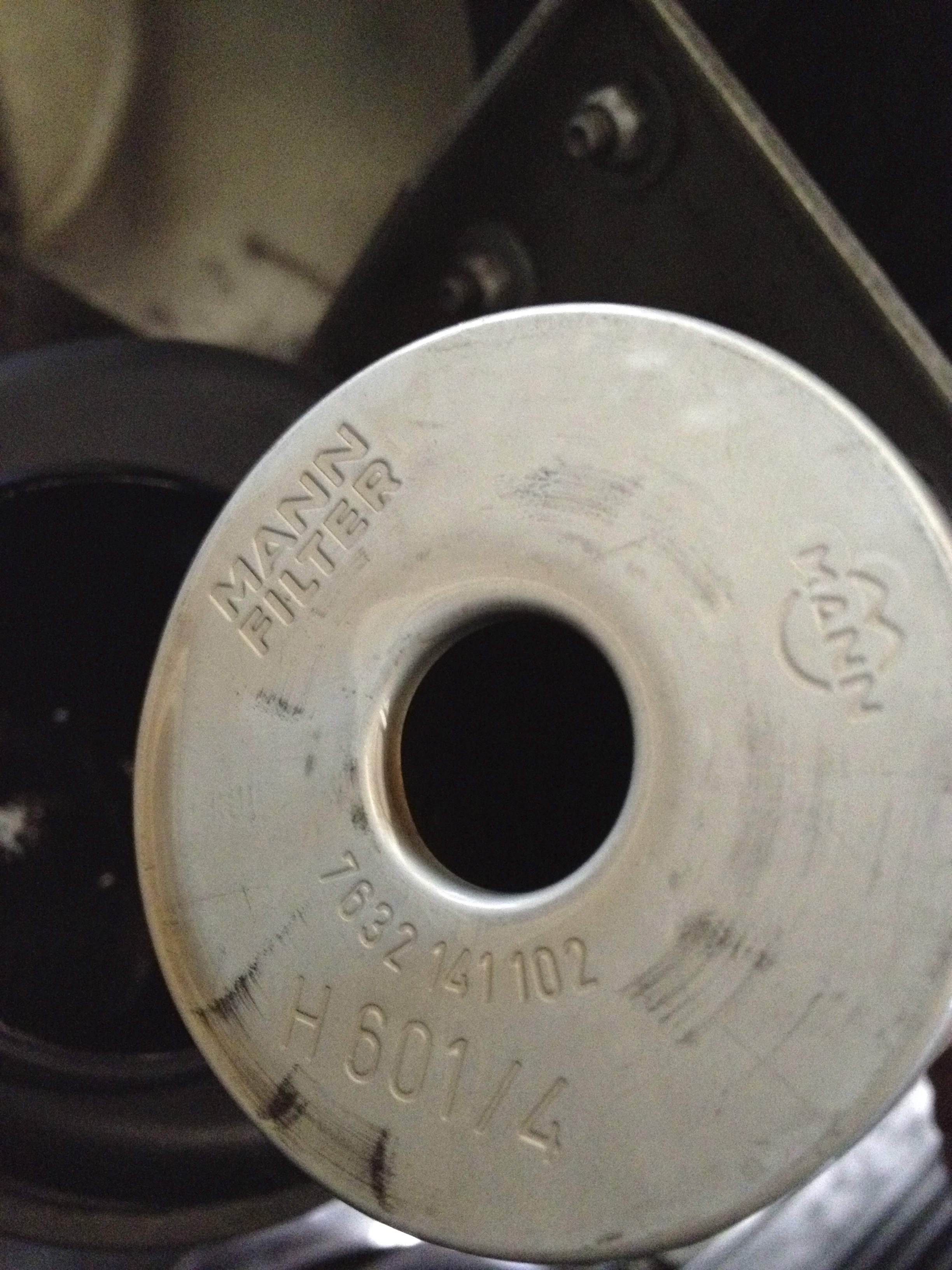

Bonjour, je profite de rentrer chez moi pour le week end pour vous mettre en ligne les photos des dernier travaux sur mon TRM
Alors il y a quelque semaine déjà vidange de la direction assisté car bruit important a froid et direction super dur a froid.
L'huile est très jaune pour de l'hydraulique et en plus ca sent fort comme de l'huile de boite.
J'ai donc remplacer le filtre et vidanger 2 fois tout le circuit a chaud.
Suite a ça je me offert ma premiere sorti dans les bois, bon je ne suit pas aller bien loin (car j'ai pas encore mes papiers)
