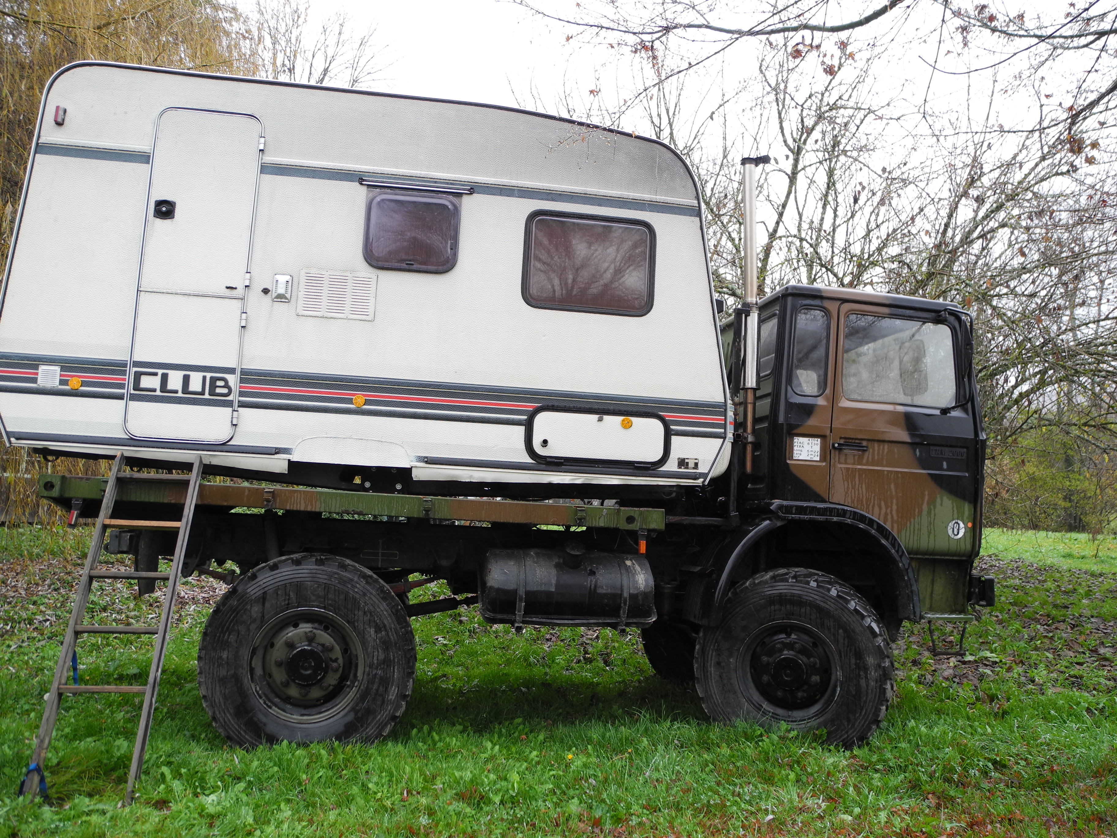

mais non le 720 spc ne fume pas, il donne des couleurs specialesChris_CH a écrit :Ca fume un TRM! a voire le coin supérieur droit de la cellulecaravane!![]()
download/file.php?id=34799&mode=view
