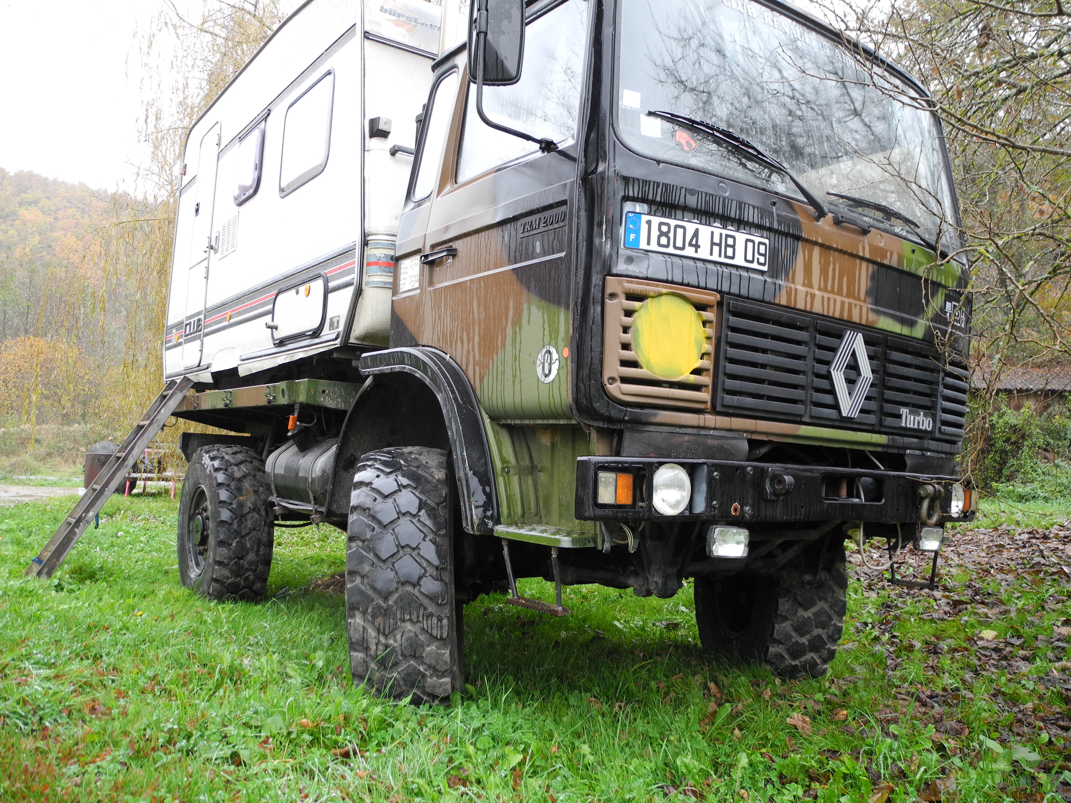

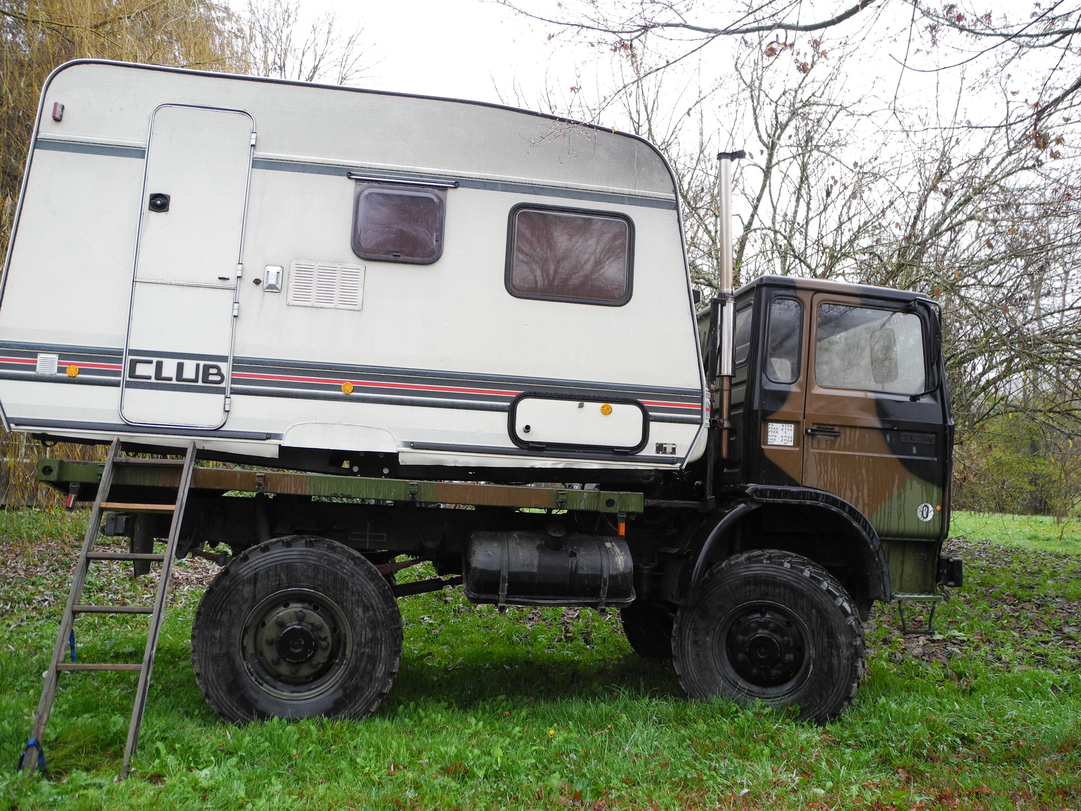

Messages : 5061
Re: Help!! Préchauffage TRM 2000
voila les tof du 2000 en 14.5r20.....sa jure pas trop hein....??
(desoler philippe je les met dans ce post :? )

Propre ces XZL!!! :mrgreen: :wink:
Chris_CH
Messages : 330
Chaine Youtube : https://www.youtube.com/user/ordinaryvids/videos
Message par Chris_CH »
Ca fume un TRM! a voire le coin supérieur droit de la cellulecaravane! ;-)
