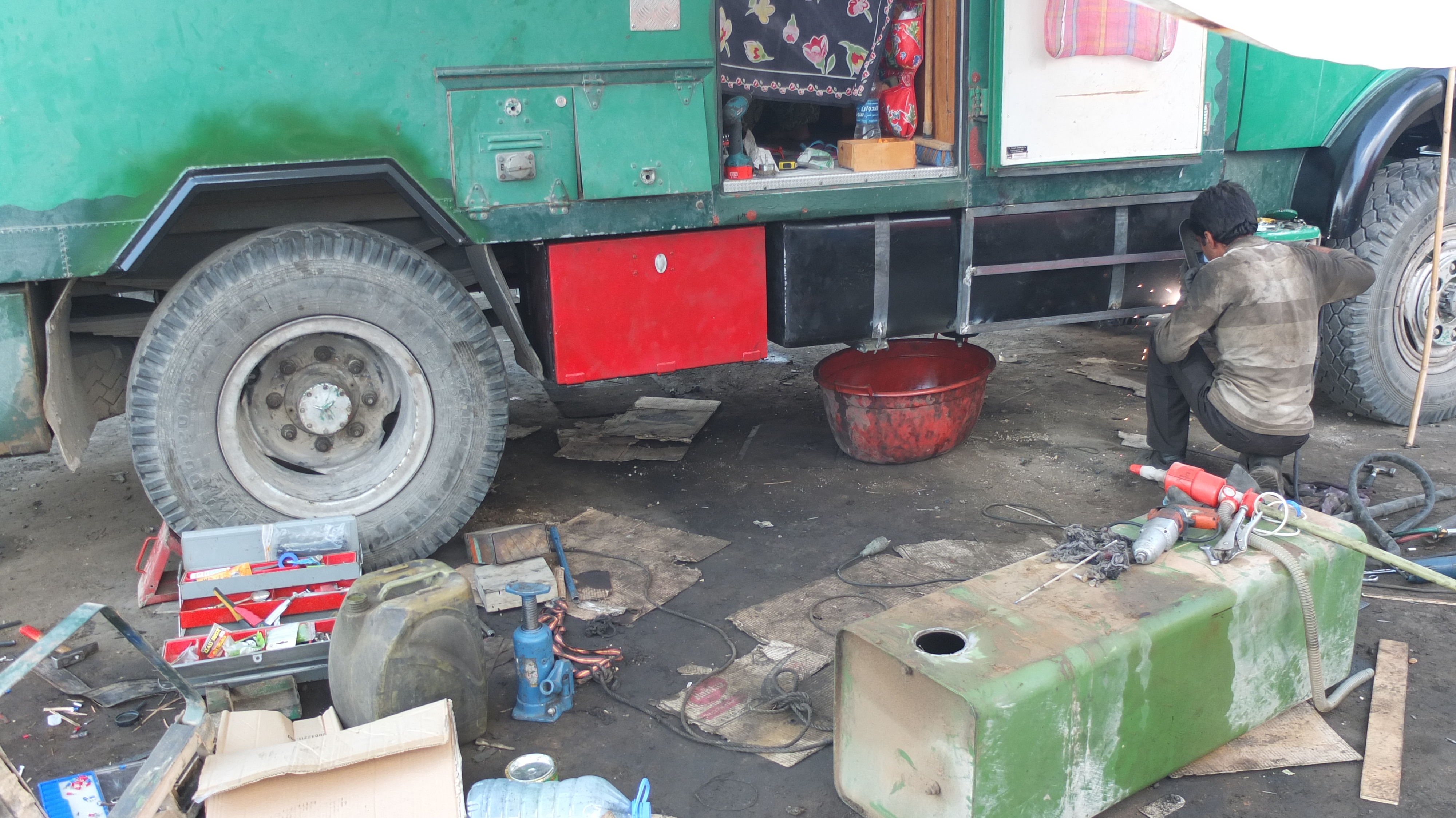

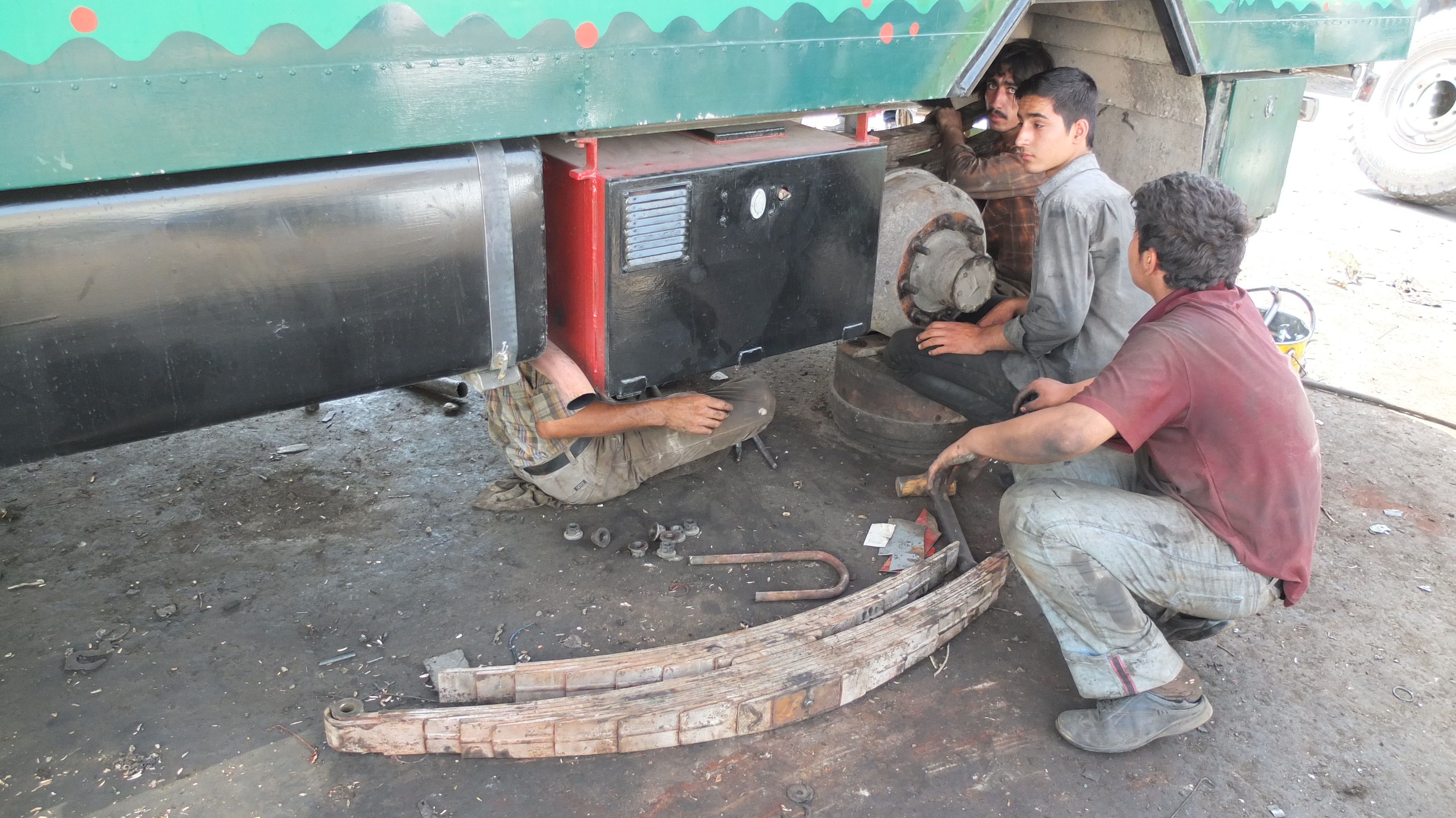

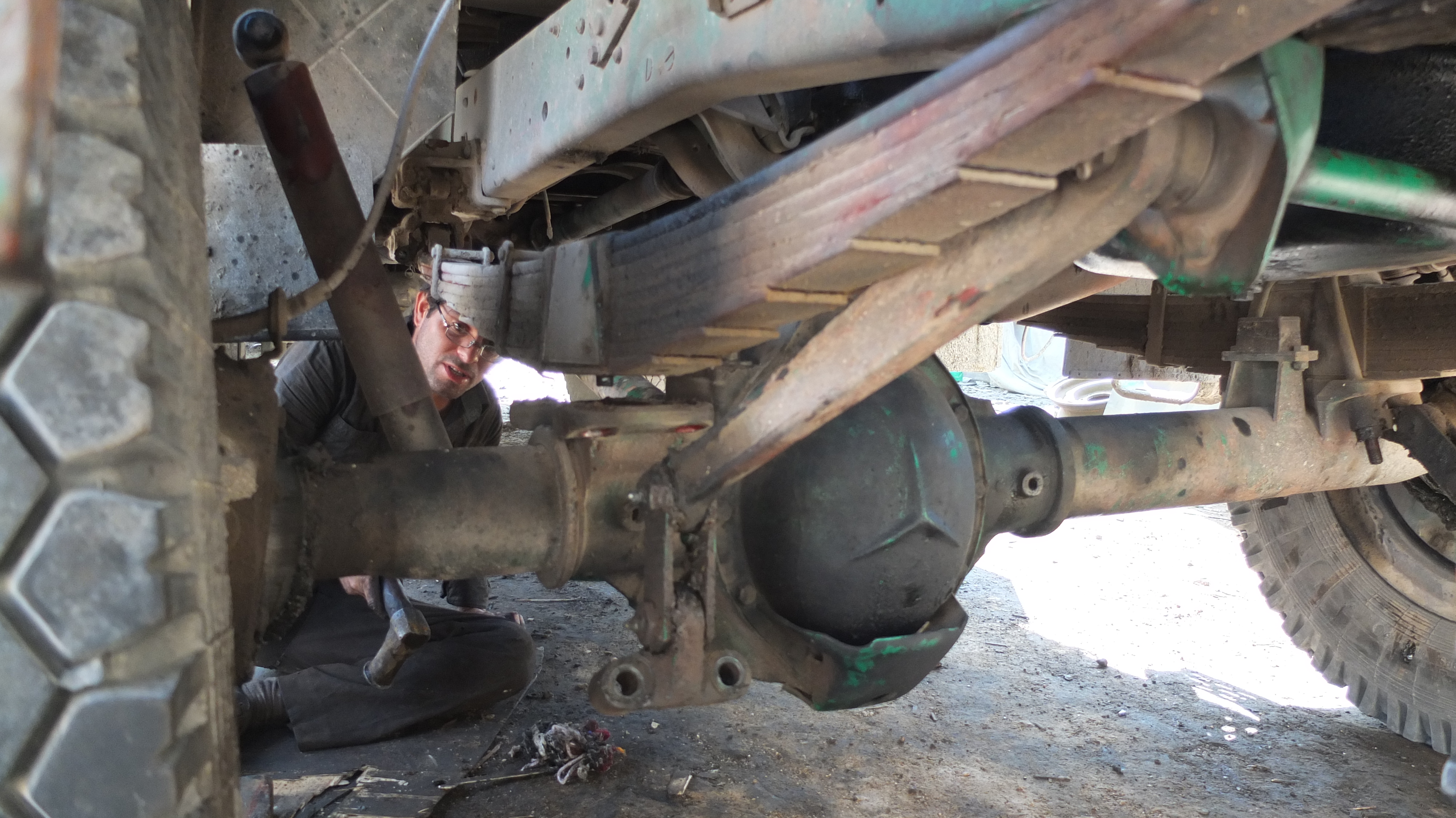

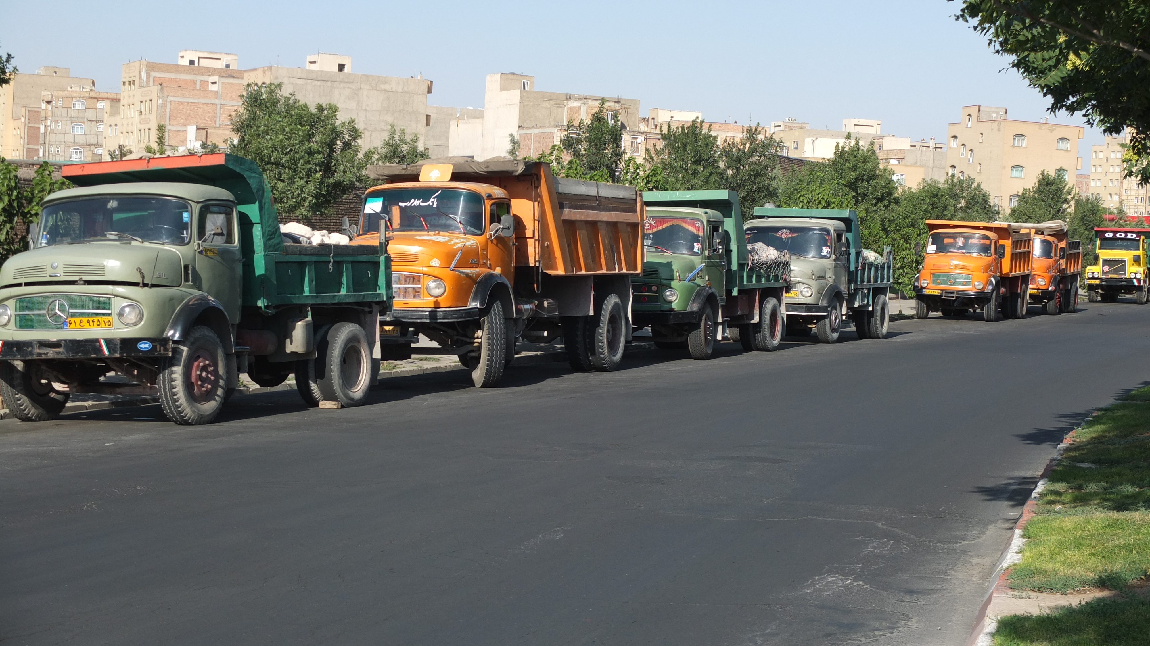

Nous sommes en Iran depuis 3 semaines, super pays et accueil de la population, ce soir c'est la fin du Ramazan (c'est comme ça qu'on dit ici!). Il fait bien bien chaud ici à Esfahan et ce soir nous irons sur le "imam square" picniquer à la fraiche près des jets d'eau!
L'iran est LE pays des "cabines boules", il y en a partout ...des 1921 des 2426 des 911 de quoi avoir la tête qui tourne! (il y a aussi des vieux Mack et International !)

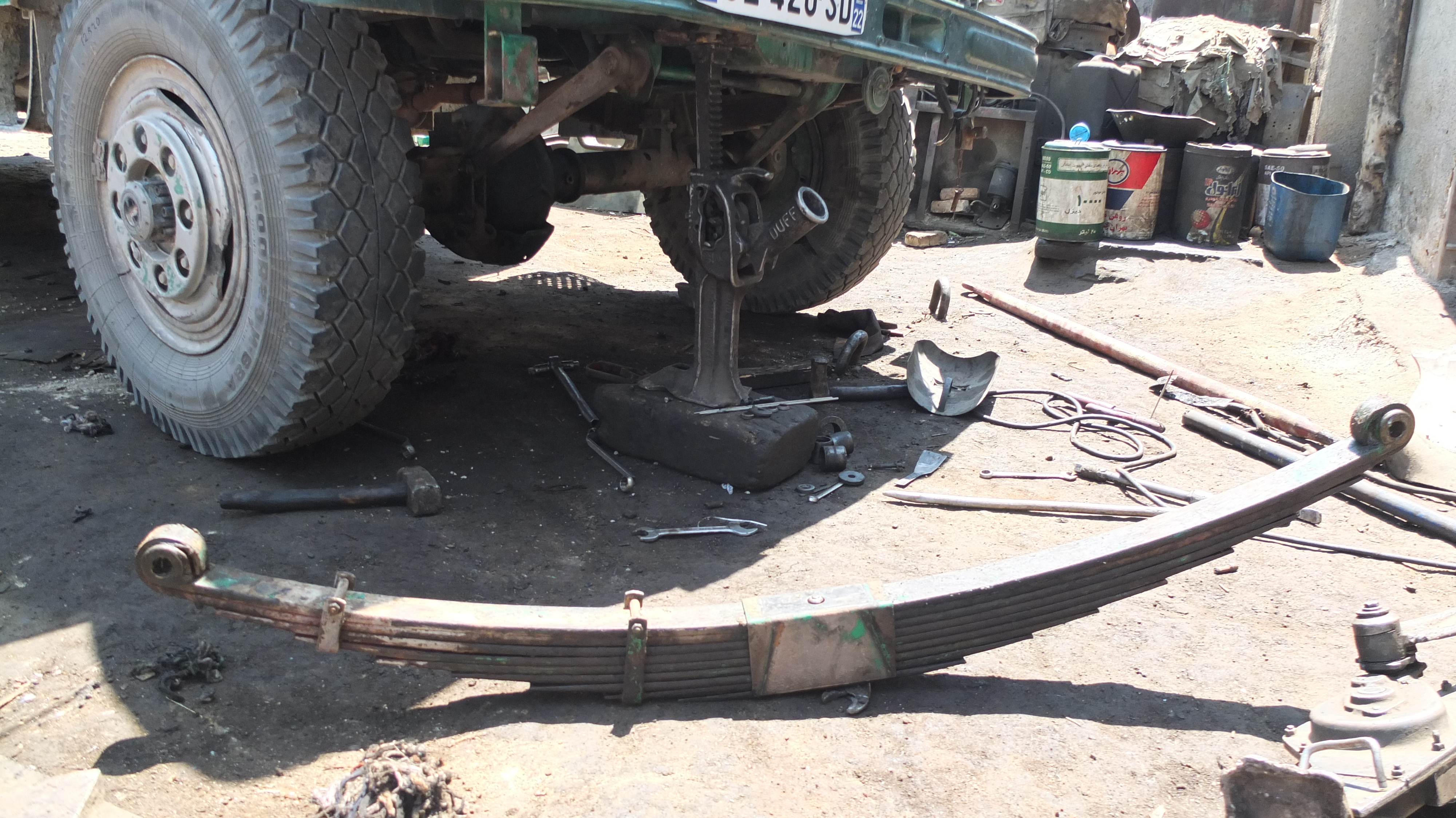

Et qui dit camion Mercedes dit atelier de mécanique, savoir faire, pièces etc... J'ai donc profiter d'être ici pour faire qq modifs sur le camion comme faire couper la carrosserie pour les passages de roues arrières (pour 2 Millions de Rials +/- 50 €), redonner un petit coup de galbes aux lames Av et Ar (elles commençaient à être un peu plates et molles...) démontages de tout ce bazard, passage à la presse etc...le tout pour +/- 100€) et aussi faire faire des réservoirs de presque 450 litres chacun (pour 400€) . Au delà du savoir faire des mécanos et des prix défiants toutes concurrences, l'ambiance des garages est assez sympa. Ce sont souvent des grandes cours bordées d'ateliers et chaque atelier est spécialisé, du dieséliste pur au réparateur de turbo qui ne fait que ça, à l'atelier qui fabrique des joints de toutes formes , aux carrossiers, réparateurs de fauteuils, fabricant de réservoirs etc... tout ça sous un cagnard du diable , sur un sol en terre battue gorgée de graisse et d'huile et en plein Ramazan!! L'ambiance est terrible et je pense que plus d'un copain du forum se retrouverait là comme un poisson dans l'eau!!
On est resté 1 semaine ds une cours à faire tous ces travaux et les gens étaient très contents et surpris de voir une petite famille de touristes chez eux! Ramazan oblige, certains nous ramenaient le soir venu des plats préparés par leur femme, des fruits frais et nous croulions sous les invitations à boire un thé dans l'atelier voisin ou à venir partager le repas du soir! Bref, pour tout ceux qui ont prévu de partir en voyage vers l4est, l'Iran est vraiment un pays à découvrir et le fait de voyager avec des vieux cametars inspirent un élan de curiosité et de gentillesse! On s'est fait doublé et klaxonné l'autre jour par un 2426 qui ns a fait signe de nous arrêter sur le bas côté ...pour nous offrir dans un grand sourire, une énorme pastèque! C'est un peu ça l'Iran, des gens qui vous sourient et qui vous tendent une pastèque !!!

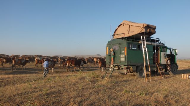

J'ajoute qq photos avec la tente de toit. Ns n'avons pas d'accès par l'intérieur mais par une échelle à l'ext!

Maintenant avec de grosses réserve de gazoil, les lames redressées, vous êtes tranquille pour tracer :wink: vous aller vers quel pays après !?

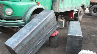

ernest
Re: mercedes 911 4X4
Message par ernest »
Pour l'isolation thermique je n'ai rien fait...et c'est pour ça qu'il fait si chaud à l'intérieur! Je n'avais pas le tps de le faire avant de partir ...Il aurait fallu que je démonte tout le vaigrage et je me serais rajouté 2 semaines de boulot que j'avais déjà croquées en faisant l'isolation phonique qui me paraissait prioritaire et c'était une bonne idée! On peut se parler en route à l'arrière et écouter de la musique, les enfants apprécient!! Il y a des photos et explications plus haut.
Pour l'ajout des réservoirs je n'ai pas perdu de coffres ext, je l'ai ai juste déplacés. J'ai gardé les coffres arrières qui contenaient chacun 2 bidons de 20 L de Gasoil et en ai transformé un en "boite à brol" et garder l'autre en réserve... Un autre coffre contenant 4 bidons a été transformé en une autre boite à brol et déplacé du coté gauche à droite (sur la photo, coffre rouge) et l'autre coffre d'un volume équivalent et contenant un groupe electrogène a été reculé sur le coté gauche(sur la photo, coffre noir)...
La tente de toit ne pose pas de pd de hauteur puisque les 2 malles fixées à l'avant de la galerie sont plus hautes!
Sur le toit j'ai un grand panneau solaire vissé sur le tube inférieur de la galerie, un espace vide de +/- 50 cm de long pour ranger du bois pour le feu ou sac de plongée ou... ensuite il y a 2 grandes malles métalliques (fringues, outils, pièces diverses) et la tente . La galerie est bien foutue car il y a des passages de30 cm de large sur toute la longueur du camion, très pratiques.
Si tu as des questions, n'hésite pas! Bonne préparation!

Petit bilan mécanique rapide de ces 2 ans et 50000 km: RAS! pas une panne à part un roulement de roue en Turquie! Ces camions sont vraiment top pour des voyages au long cours au niveau de la fiabilité et du plaisir de se déplacer avec et de voir des sourires s'afficher sur les visages des gens rencontrés qui souvent se demandent bien qui sont ces gens avec ce vieux cametar vert?? Aussi c'est assez sécurisant d'être ds un camion qd on roule en Inde par exemple! Au moins on est vu et entendu!! Après, le confort d'un CC est incomparable et les copains Murielle Michel et MAthis ont prouveé qu'on pouvait passer presque partout avec un bon CC . Le choix de la monture est un savant mélange d'objectivité pratique et de plaisir! Si c'était à refaire, je repartirai avec mon bon vieux Merco! D'ailleurs il faudra rentrer un jour et ce sera avec lui!!

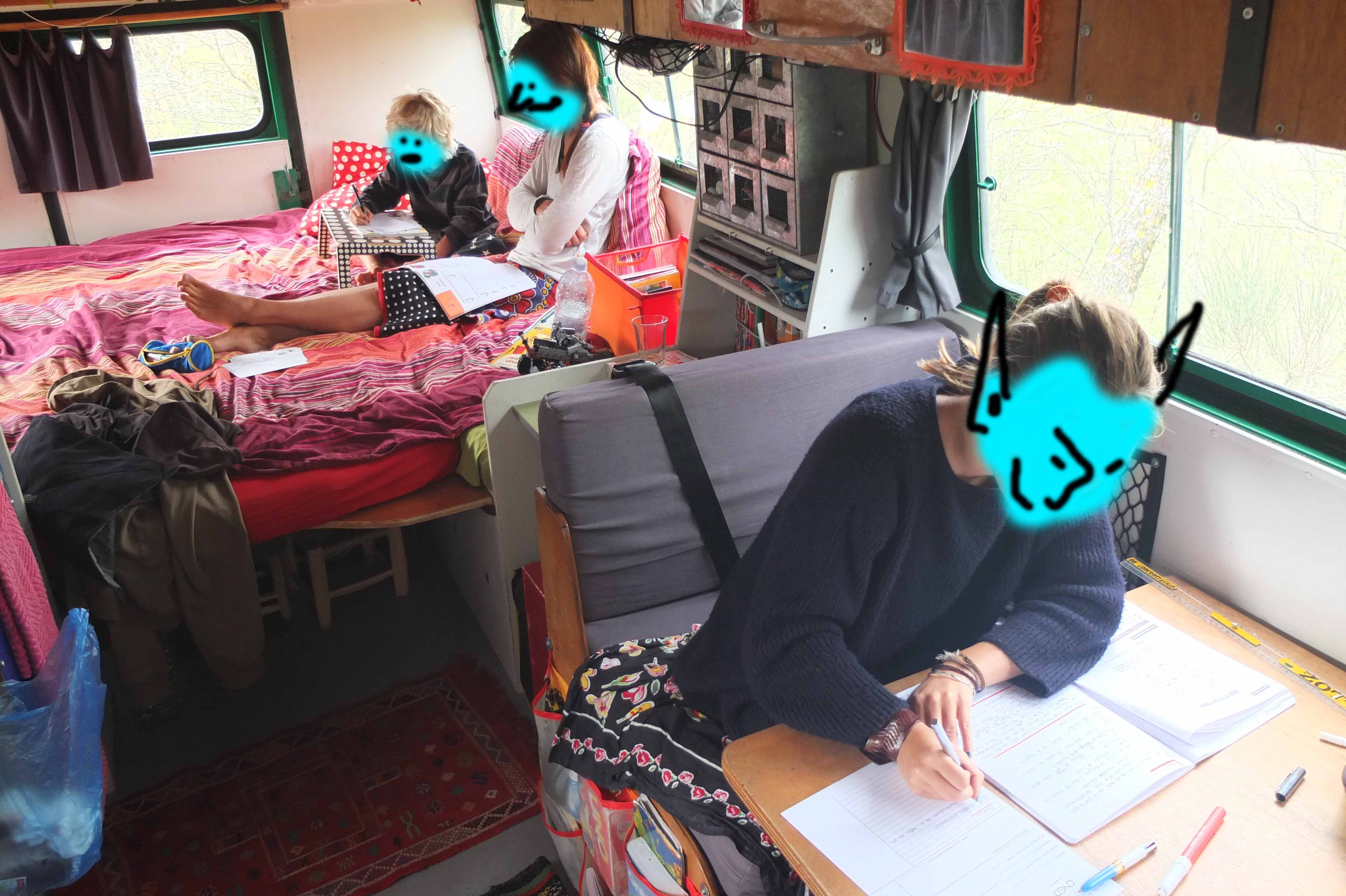

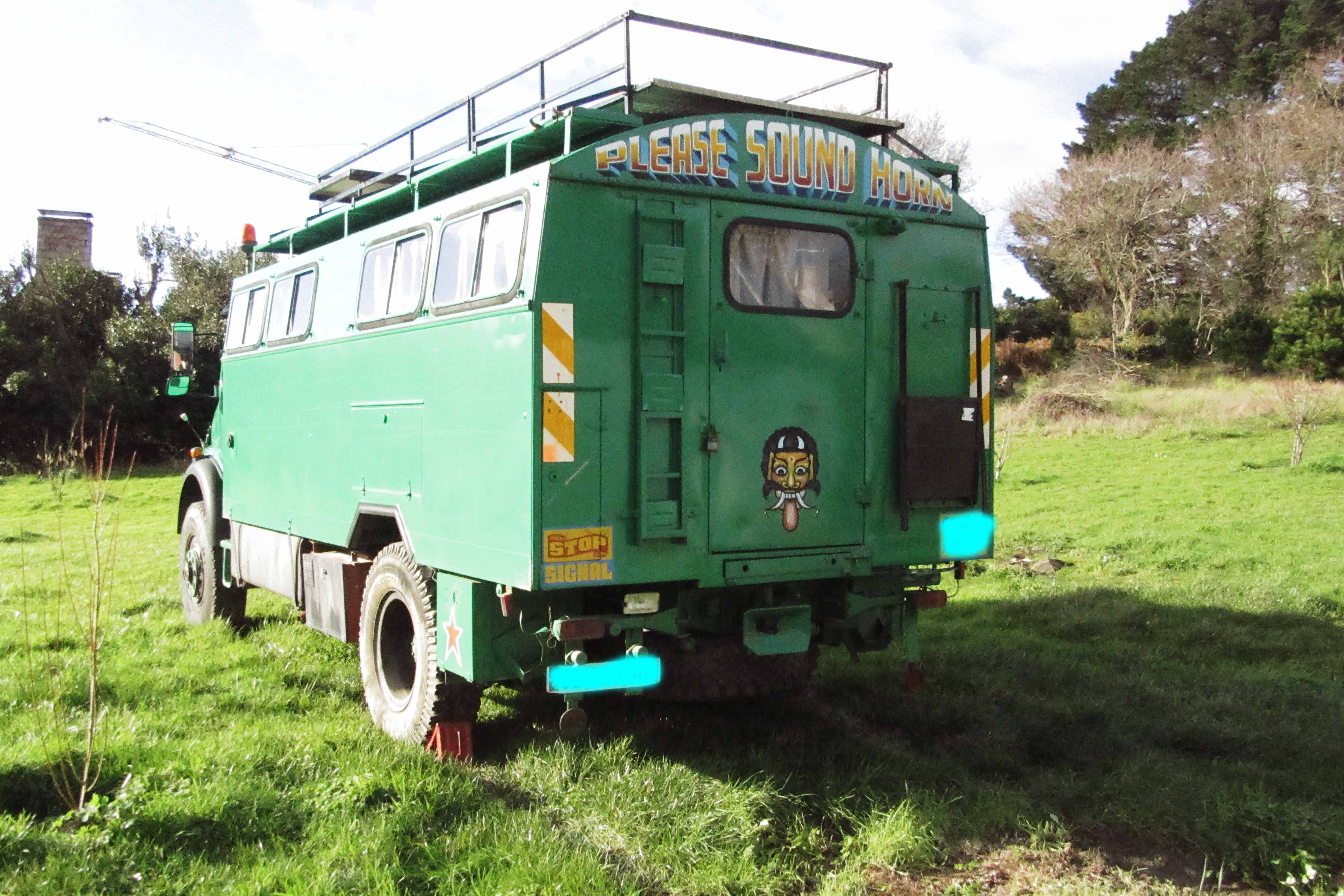

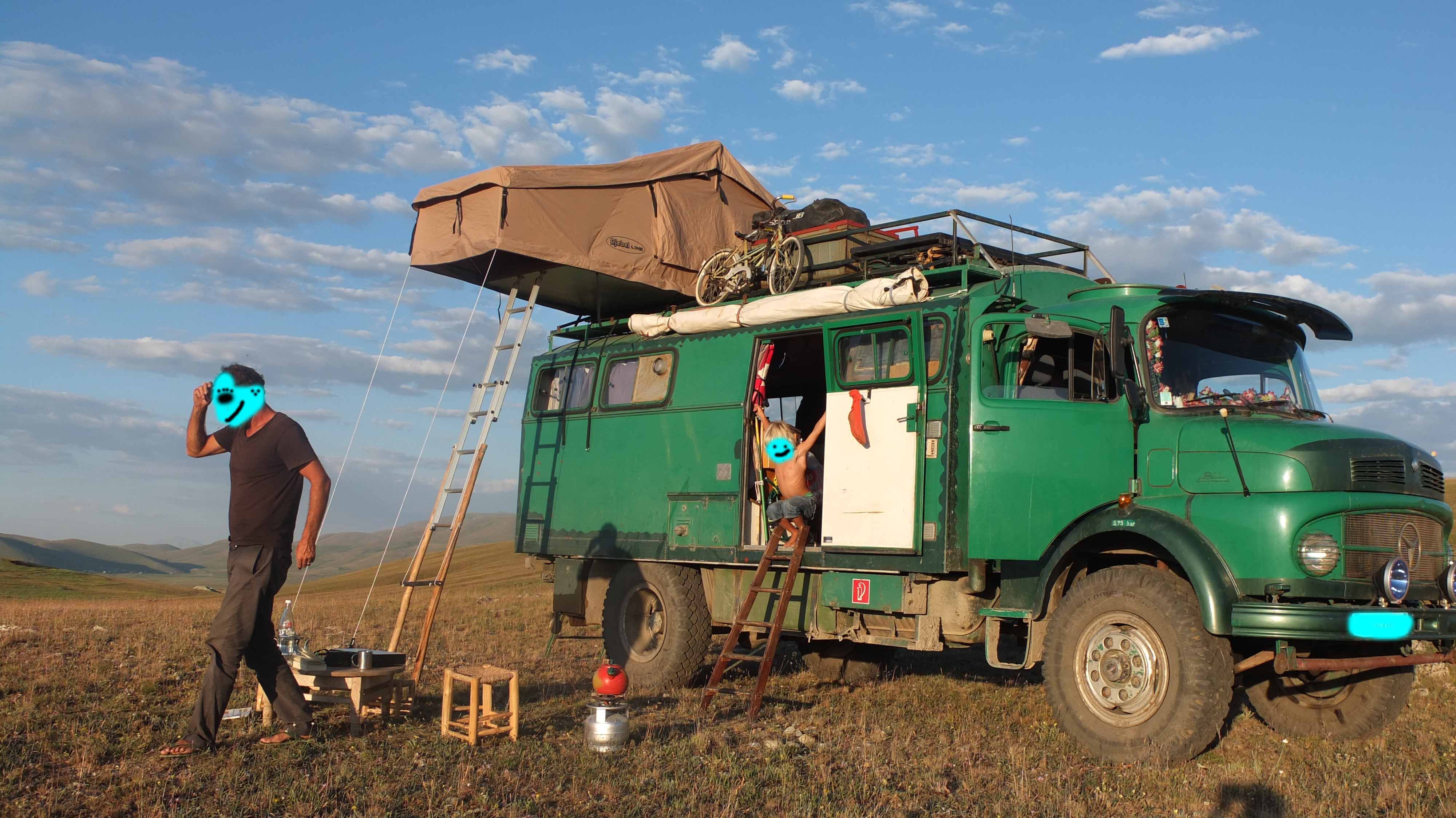

Quelques précisions sur le bestiau :
L'aménagement du camion est très simple, en un seul volume. Il n'y pas de sdb ni toilettes qui auraient mobilisés trop de volume à notre goût. Aussi le voyage est l'occasion de vivre différemment, la nature offre souvent un confort visuel qu'aucun toilette ne peut égaler !! Il y a malgré tout une douchette extérieur et un simple trône en plastique confortable en cas de situation d'urgence en ville par exemple !! Aussi nous avions installé une tente de toit (voir photo) pour nous les parents. On la déployait dès qu'on restait plus d'une nuit dans un coin sympa. En route, nous dormions tous à l'intérieur. (La tente n'est plus sur le camion car en mauvais état)
Nous avons vécu à quatre dans ce camion avec beaucoup de bonheur pendant deux ans.
Nous n'avons eu aucune panne et nous sommes toujours senti très en confiance et en sécurité , sur la route et pendant les nombreux bivouacs. Sa hauteur de plancher garanti l'intimité de la famille, seul entre celui qui y est invité, détail qui a son importance quand 5 policiers un peu balourds et curieux aimeraient s'y inviter...
Avec sa bonne bouille c'est un camion qui attire la sympathie et les sourires. Il n'est pas ostentatoire comme peut l'être un gros camion MAN tout neuf !! Aussi sa simplicité mécanique et l'absence totale d'électronique fait qu'il pourrait être réparé n'importe où. On trouve ces camions dans de nombreux pays qu'on a traversé, en Iran, Malaisie, Cambodge, Inde et Népal (Version Tata mais même moteur) ; je sais qu'ils sont aussi très répandus en Amérique du sud.

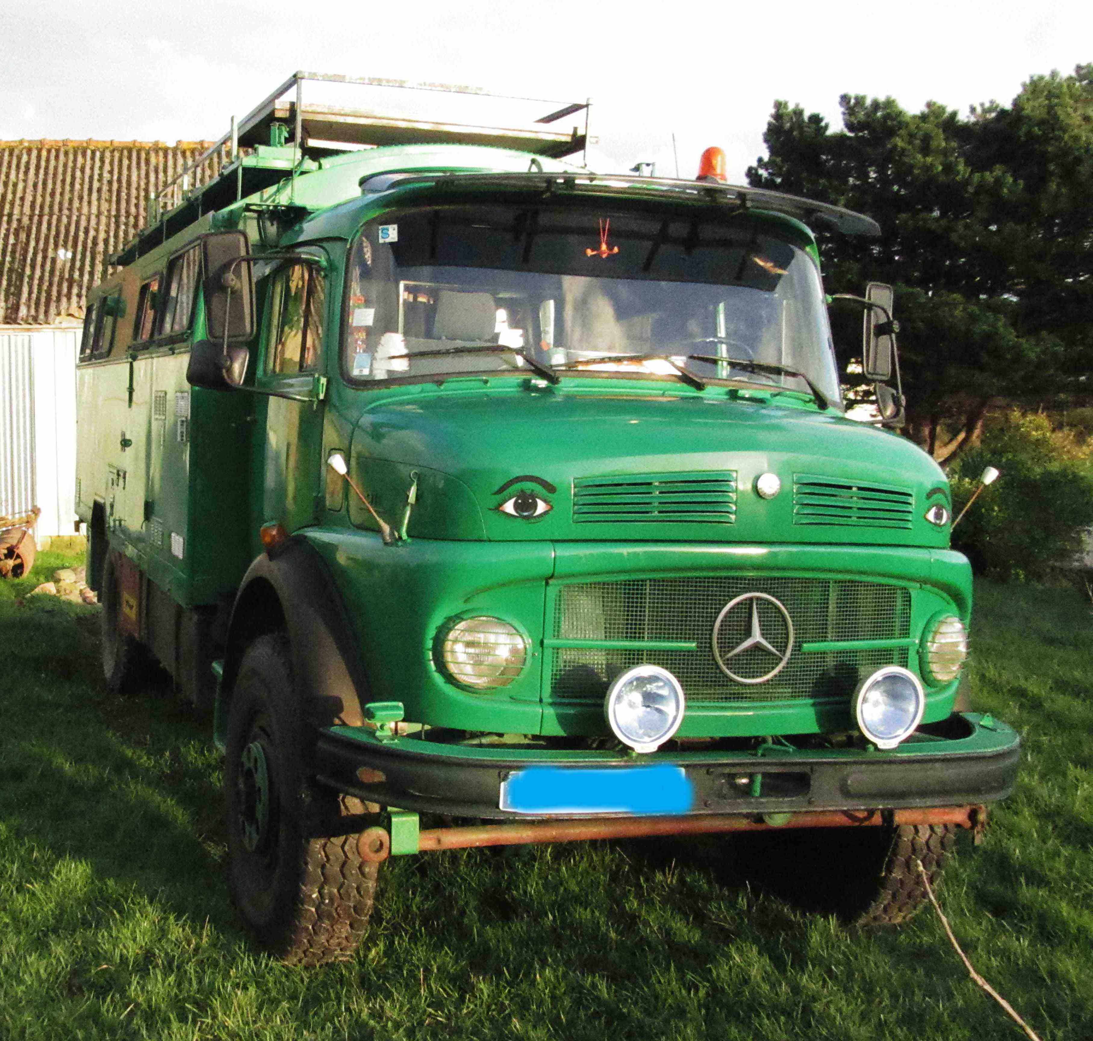

Mercedes Benz LA 911 B, 1977, véhicule de collection, vasp, 6 places, caravane
Consommation 18 litres / 100 Km
NOTA BENE : Comme tous ces ex camions de l'armée Allemande, la cellule est corrodée sur les montants bas par endroits ce qui a poussé certains propriétaire à refaire entièrement leur habitacle voir http://www.akela.world ou eric32 sur notre forum. Notre cellule n'est pas nickel mais en assez bon état quand même pour partir directement en voyage.
C'est une histoire de choix et de moyen, pour Akela.world, il semble qu'il ont beaucoup investi sur l'habitacle et visiblement pas assez sur la mécanique, résultat ils ont eu de gros soucis et on passé beaucoup de temps dans les garages en Iran et ailleurs... Quand on le fait pour améliorer le camion (ce qu'on a fait en Iran pour fabriquer des gros réservoirs et re-galber les lames de ressorts) c'est une chose mais quand c'est involontaire et obligatoire, c'est beaucoup moins drôle et facteur d'un stress permanent pour les voyageurs, la famille et/ou le couple !
La confiance dans le véhicule est LE gage de la réussite d'un voyage ! Il faut être disponible, avoir l'esprit tranquille pour s'ouvrir aux autres et accueillir paisiblement ce que le voyage nous offre, ce que l'on est venu y chercher !!
Nous le mettons en vente 25 000 € à débattre , justifié par son état de santé mécanique irréprochable, Il est 100% au top de la forme!! Il est prêt à repartir dans la minute! !

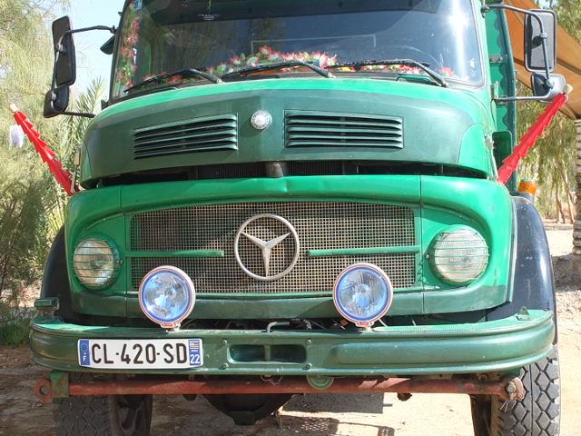

Juste un petit mot pour dire que masquer sa plaque, c'est bien mais il faut le faire sur toutes les photos publiées :mrgreen:
ernest
Ah Oui en effet!! :oops:
