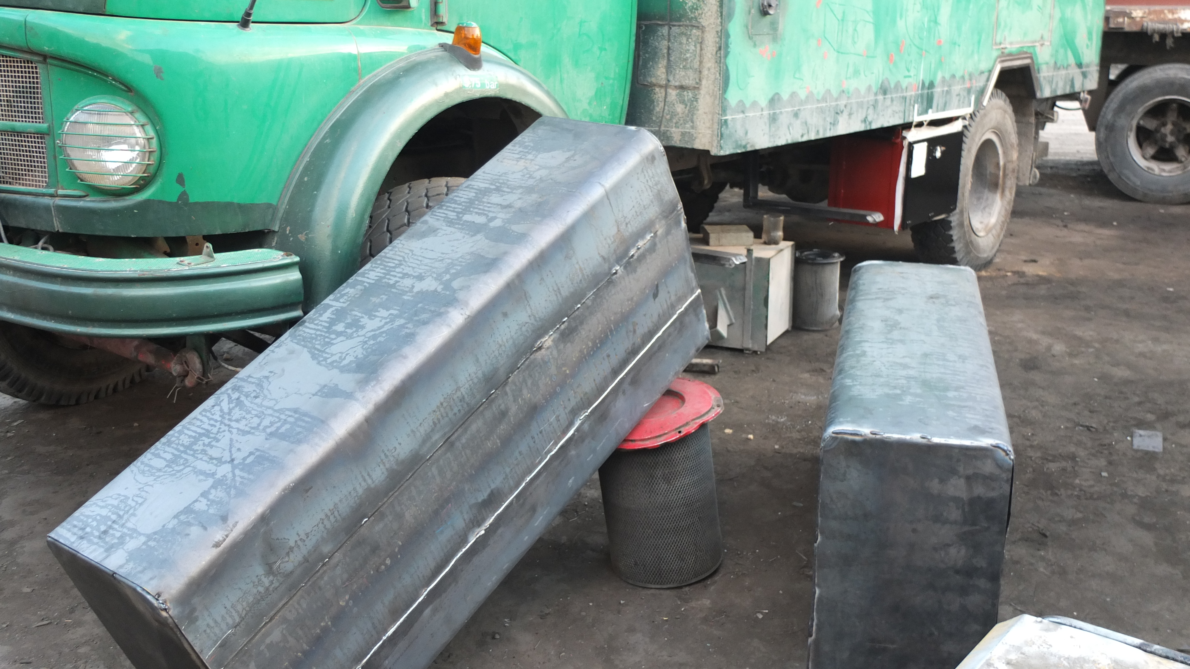

Nous sommes en Iran depuis 3 semaines, super pays et accueil de la population, ce soir c'est la fin du Ramazan (c'est comme ça qu'on dit ici!). Il fait bien bien chaud ici à Esfahan et ce soir nous irons sur le "imam square" picniquer à la fraiche près des jets d'eau!
L'iran est LE pays des "cabines boules", il y en a partout ...des 1921 des 2426 des 911 de quoi avoir la tête qui tourne! (il y a aussi des vieux Mack et International !)
Et qui dit camion Mercedes dit atelier de mécanique, savoir faire, pièces etc... J'ai donc profiter d'être ici pour faire qq modifs sur le camion comme faire couper la carrosserie pour les passages de roues arrières (pour 2 Millions de Rials +/- 50 €), redonner un petit coup de galbes aux lames Av et Ar (elles commençaient à être un peu plates et molles...) démontages de tout ce bazard, passage à la presse etc...le tout pour +/- 100€) et aussi faire faire des réservoirs de presque 450 litres chacun (pour 400€) . Au delà du savoir faire des mécanos et des prix défiants toutes concurrences, l'ambiance des garages est assez sympa. Ce sont souvent des grandes cours bordées d'ateliers et chaque atelier est spécialisé, du dieséliste pur au réparateur de turbo qui ne fait que ça, à l'atelier qui fabrique des joints de toutes formes , aux carrossiers, réparateurs de fauteuils, fabricant de réservoirs etc... tout ça sous un cagnard du diable , sur un sol en terre battue gorgée de graisse et d'huile et en plein Ramazan!! L'ambiance est terrible et je pense que plus d'un copain du forum se retrouverait là comme un poisson dans l'eau!!
On est resté 1 semaine ds une cours à faire tous ces travaux et les gens étaient très contents et surpris de voir une petite famille de touristes chez eux! Ramazan oblige, certains nous ramenaient le soir venu des plats préparés par leur femme, des fruits frais et nous croulions sous les invitations à boire un thé dans l'atelier voisin ou à venir partager le repas du soir! Bref, pour tout ceux qui ont prévu de partir en voyage vers l4est, l'Iran est vraiment un pays à découvrir et le fait de voyager avec des vieux cametars inspirent un élan de curiosité et de gentillesse! On s'est fait doublé et klaxonné l'autre jour par un 2426 qui ns a fait signe de nous arrêter sur le bas côté ...pour nous offrir dans un grand sourire, une énorme pastèque! C'est un peu ça l'Iran, des gens qui vous sourient et qui vous tendent une pastèque !!!
Pour en revenir aux AVM, voici l'adresse de l'importateur en Allemagne (peut être que l'info a déjà été donné mais je n'ai pas relu le sujet!!)
Il s'appelle Fabian Heidtman, est très sympa (c'est lui qui a installé les nôtres au Maroc) http://www.expeditions-lkw.de/
Aussi l'intérêt de ce système au delà de l'économie de gasoil , c'est de pouvoir utiliser la boite courte sans être en 4X4 et c'est parfois bien utile qd on doit monter un long col et être au bon régime moteur. On peut ainsi, par ex, rester en 4 au lieu d'être en 3 en sur régime ou en 4 "molle" et sans reprise!

Pour l'isolation thermique je n'ai rien fait...et c'est pour ça qu'il fait si chaud à l'intérieur! Je n'avais pas le tps de le faire avant de partir ...Il aurait fallu que je démonte tout le vaigrage et je me serais rajouté 2 semaines de boulot que j'avais déjà croquées en faisant l'isolation phonique qui me paraissait prioritaire et c'était une bonne idée! On peut se parler en route à l'arrière et écouter de la musique, les enfants apprécient!! Il y a des photos et explications plus haut.
Pour l'ajout des réservoirs je n'ai pas perdu de coffres ext, je l'ai ai juste déplacés. J'ai gardé les coffres arrières qui contenaient chacun 2 bidons de 20 L de Gasoil et en ai transformé un en "boite à brol" et garder l'autre en réserve... Un autre coffre contenant 4 bidons a été transformé en une autre boite à brol et déplacé du coté gauche à droite (sur la photo, coffre rouge) et l'autre coffre d'un volume équivalent et contenant un groupe electrogène a été reculé sur le coté gauche(sur la photo, coffre noir)...
La tente de toit ne pose pas de pd de hauteur puisque les 2 malles fixées à l'avant de la galerie sont plus hautes!
Sur le toit j'ai un grand panneau solaire vissé sur le tube inférieur de la galerie, un espace vide de +/- 50 cm de long pour ranger du bois pour le feu ou sac de plongée ou... ensuite il y a 2 grandes malles métalliques (fringues, outils, pièces diverses) et la tente . La galerie est bien foutue car il y a des passages de30 cm de large sur toute la longueur du camion, très pratiques.
