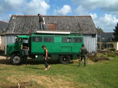

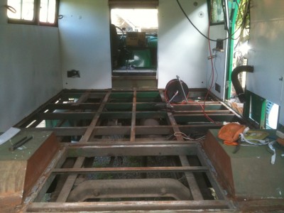

Nous avons acheté un mercedes 911 que je suis en train de préparer pour un voyage familial au long cours.
Je suis allé cherché le camion en Allemagne il y a 2 mois et depuis je le réaménage pour ma petite famille.
c'est un ancien camion de police radio/transmission ( comme celui de philippe 64) qui avait déjà été transformé en camion de voyage mais pour 2 personnes.
Je l'ai donc vidé puis j'ai récupéré une partie des meubles et réorganisé l'intérieur pour nous 4, mais avant ça, comme je le trouvais trop bruyant à l'arrière, j'ai tout viré, le plancher puis les tôles pour essayer d'améliorer le confort auditif ! Après bientôt 2 mois de chantier intensif, le bestiau est bientôt prêt, reste à finir l'électricité avec un ami compétent ( je suis une brêle en elec...) la table/lit du carré du fond et puis en route! L'hiver arrive et on a pas envie de se faire prendre par les glaces!
Je mettrai des photos de l'aménagement et du chantier si il y en a que ça intéresse!

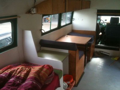

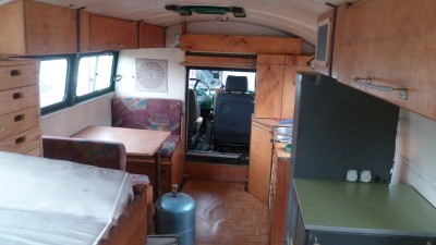

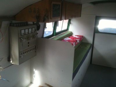

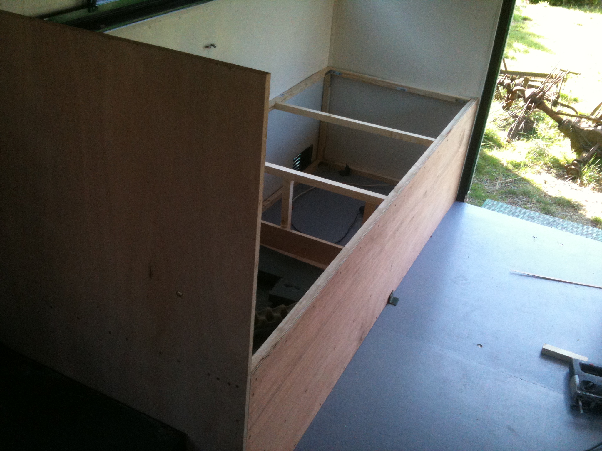

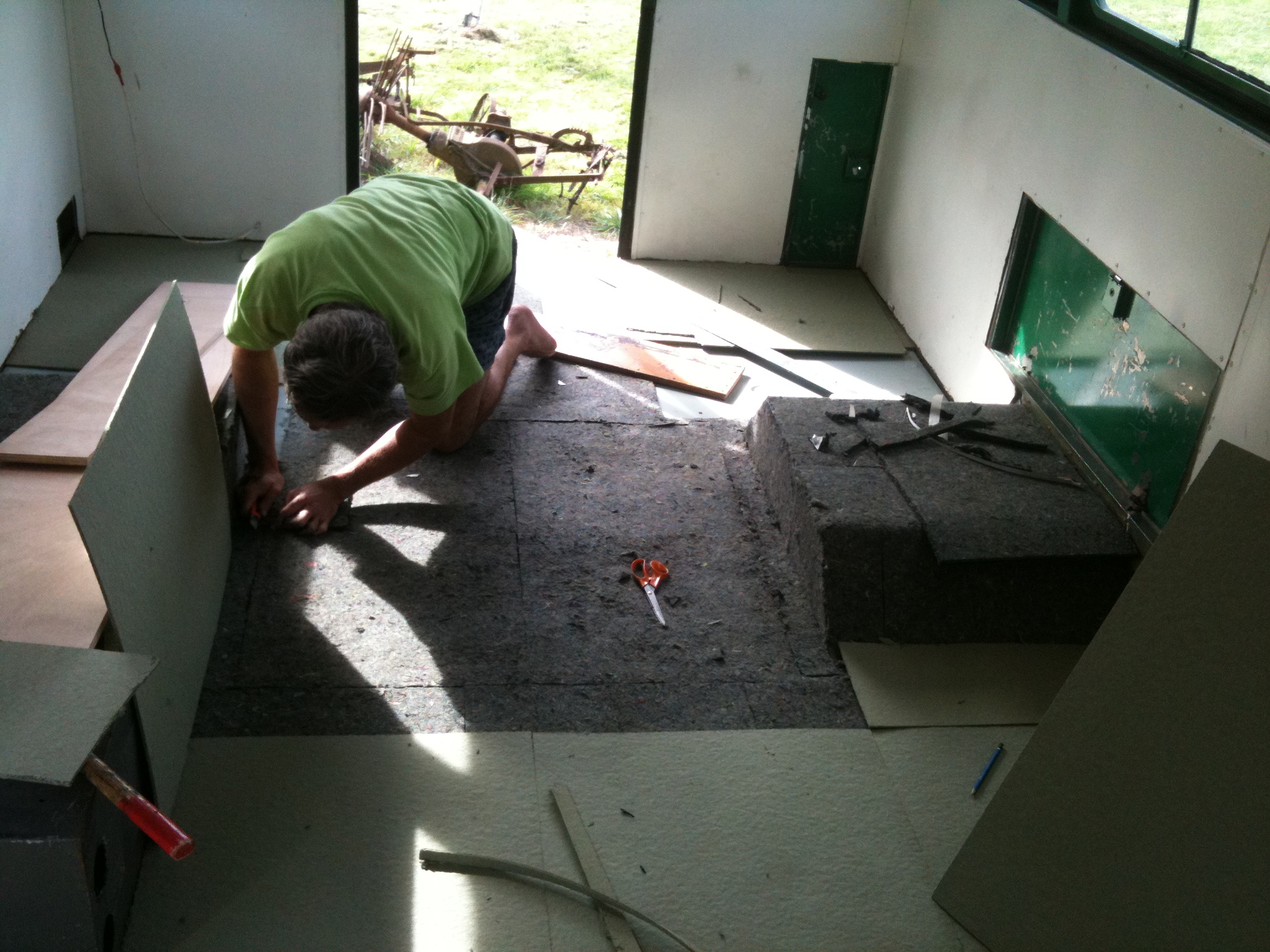

ernest
Re: mercedes 911 4X4
Message par ernest »

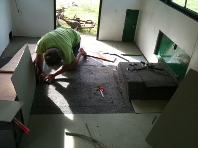

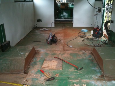

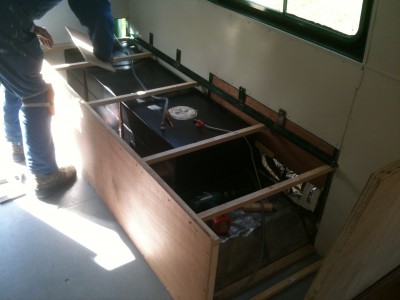

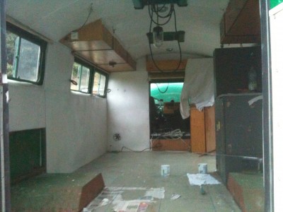

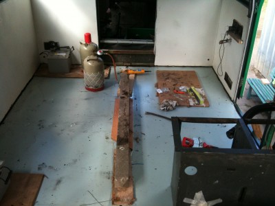

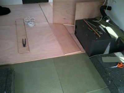

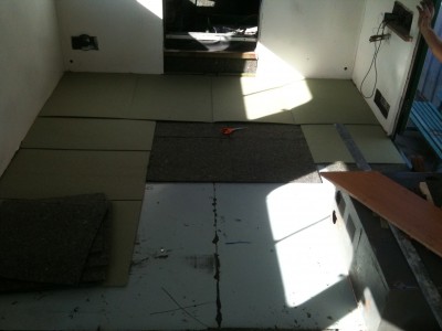

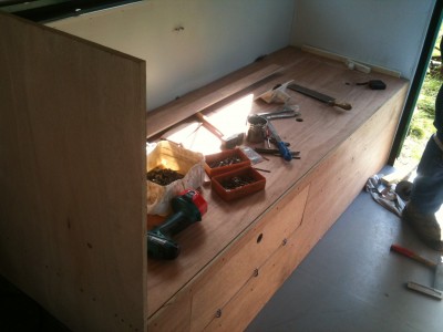

bonsoir,
ça fait deux fois que je perds le texte que je viens d'ecrire alors voilà des photos!!
a bientôt , renan

Bonjour renan et bienvenue .
Merci pour ces photos : beau boulot ... il tarde de voir la suite !
La nouvelle insonorisation est elle à la hauteur de ce que tu voulais ?

Salut à tous,
qq précissions sur le camion, la CG est VASP CARAVANE 6 Places , le camion était déjà aménagé mais pour 2 et ns sommes 4, j'ai donc tout viré et fait un gros boulot sur l'insonorisation (cf photos) et oui c'est très efficace et heureusement parce que d'origine l'arrière était vraiment bruyant et c'est qd même plus chouette de pouvoir se parler / lire ou écouter de la musique en route.
L'électricité était ok mais compliquée ( l'ancien tableau était un peu bordélique) un bon copain (très bon copain!) a tout repris de A à Z (en conservant le tableau), tout est nickel maintenant et fonctionne; il m'a fait un schéma tout propre, bref pour un novice réfractaire à l'electrac c parfait!
A part ça j'ai conservé le frigo, installé un four/gazinière, coupé certains meubles, fabriqué une table, des banettes . Pour l'eau , j'ai un tank de 200 litres et un groupe d'eau pour alimenter l'évier et une douche ext. il n'y a pas d'eau chaude, pas de toilette (juste un seau en forme de chiotte + sac biodégradable+ sciure). il y avait déjà un chauffage truma à gaz que je suis en train de rebrancher.
Au niveau mécanique, le camion a 110000km, j'ai fait les vidanges de tout ce qui se vidange et graissé tout ce qui se graisse!
