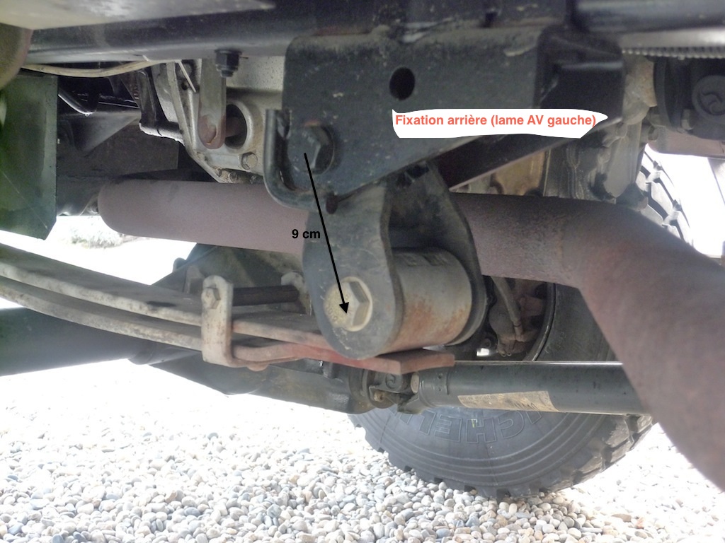

Je n'avais pas remarqué mais en y regardant de plus près, je m'aperçois que l'arrière des lames (AV & AR) est fixé sur une rallonge alors que l'avant est fixé directement sur le support du châssis. Est-ce le montage d'origine ? Si ce n'est pas le cas, comme mon B lève le nez, puis-je enlever la rallonge de la lame AV sans souci ? Cette suppression entraînant une modification du profil horizontal des lames, faut-il aussi modifier leur fixation centrale où çà se compense tout seul ?
Qu'en pensent les spécialistes ?

je crains que ce ne soit pas possible... ce sont les jumelles que tu veux enlever
Elles ne servent pas à relever (quoique... on en utilise parfois des rallongées
) mais à permettre aux lames qui sont fixées à une extrémité de se mettre à plat en faisant décrire un arc de cercle à la jumelle. Si tu la supprime, ça sera beaucoup plus raide, forcément

On ne doit PAS enlever les "jumelles" !!!

Merci, seule solution pour relever l'arrière : ajouter une cale sous les lames ?

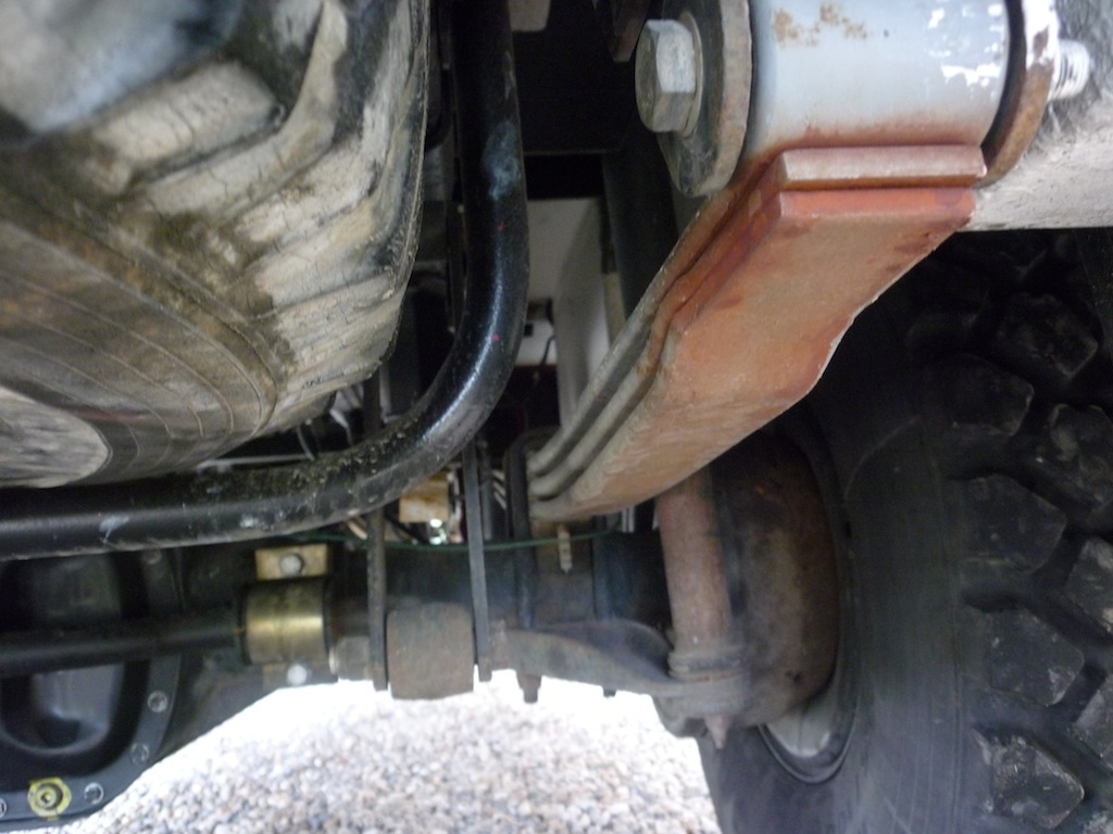

Il semble que tes lames sont "par dessus" le pont.
Dans ce cas, l'insertion d'une cale entre le pont et le paquet de lame est la solution de facilité.
Pour info, tes lames sont peut-être "fatiguées" => à changer, ou ton véhicule est "surchargé" => pense à rajouter une lame...

Elles sont encore courbées, dons pas HS mais le véhicule est chargé.

Ca veut dire quoi "par dessus" le pont ?bernardjean52 a écrit :Il semble que tes lames sont "par dessus" le pont.

Par dessus le pont c'est comme sur la photo.

Non, la courbure me semble tout à fait normale (en plus si tu es chargé).
Les miennes sont identiques.

Bonsoir et merci à tous pour vos avis.
J'ai finalement fait rajouter une 4ème lame à l'AR. Les plus gros poids variables (réservoir gasoil 215 L et eaux 300 L) sont situés entre les 2 ponts, ce qui ne change pas l'assiette en fonction de leur niveau. Comme l'AR était plus bas que la normale, les amortisseur étaient trop comprimés et le garage m'a dit qu'il n'était pas nécessaire de les remplacer.
J'ai maintenant une cellule à l'horizontale et une bien meilleure tenue de cap.
