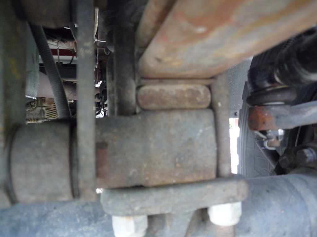

moi j'ai des cales à l'arrière :
viewtopic.php?f=1&t=5852&p=64082&hilit= ... ale#p64082
Dans la doc, il n'y a rien à ce sujet ?

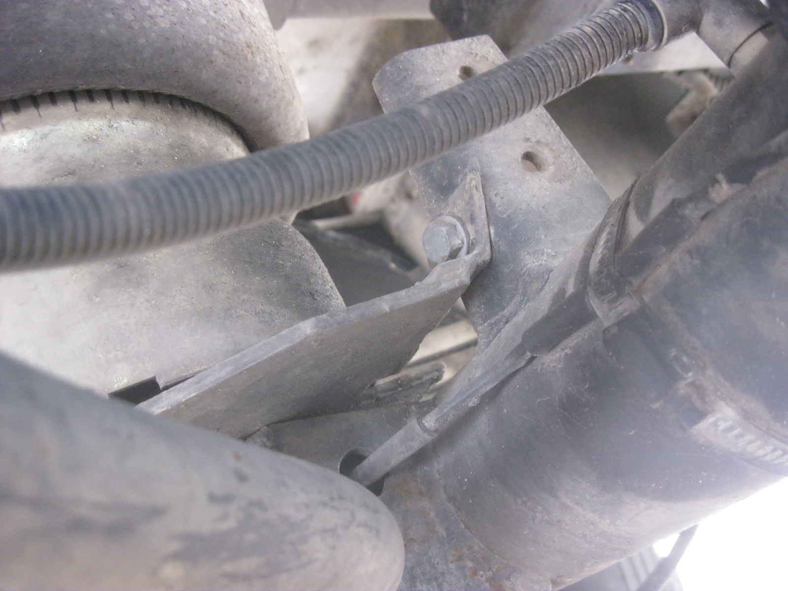

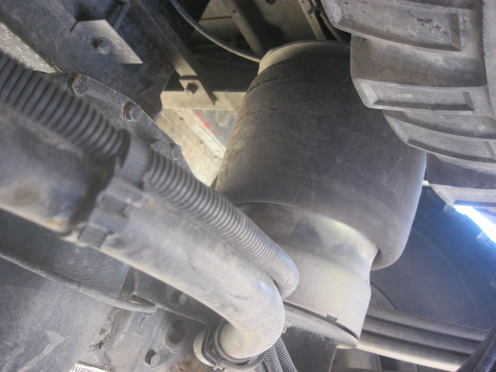

Salut Louis,
RVI raconte n'importe quoi car sur le mien j'ai des boudins gonflable. Il sont montés en lieu et place des butées.
Demain je ferais des photos.
Guy
Guy

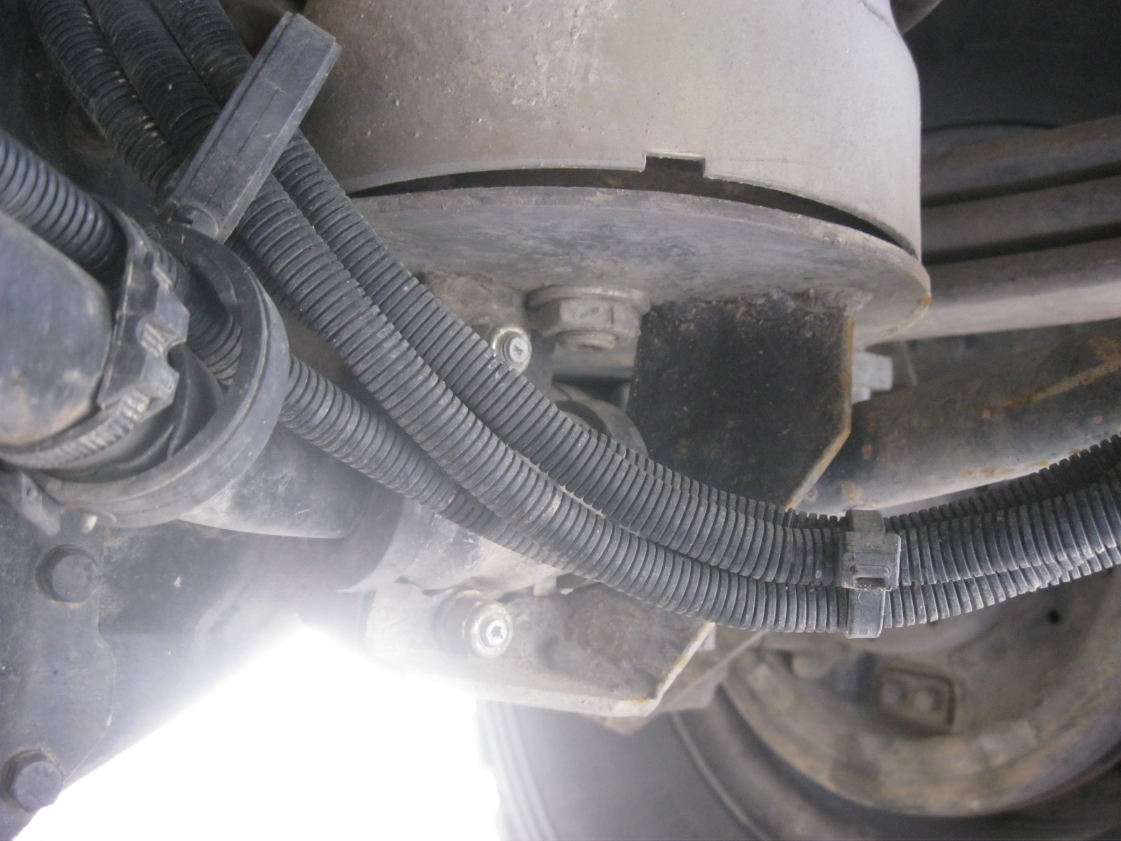

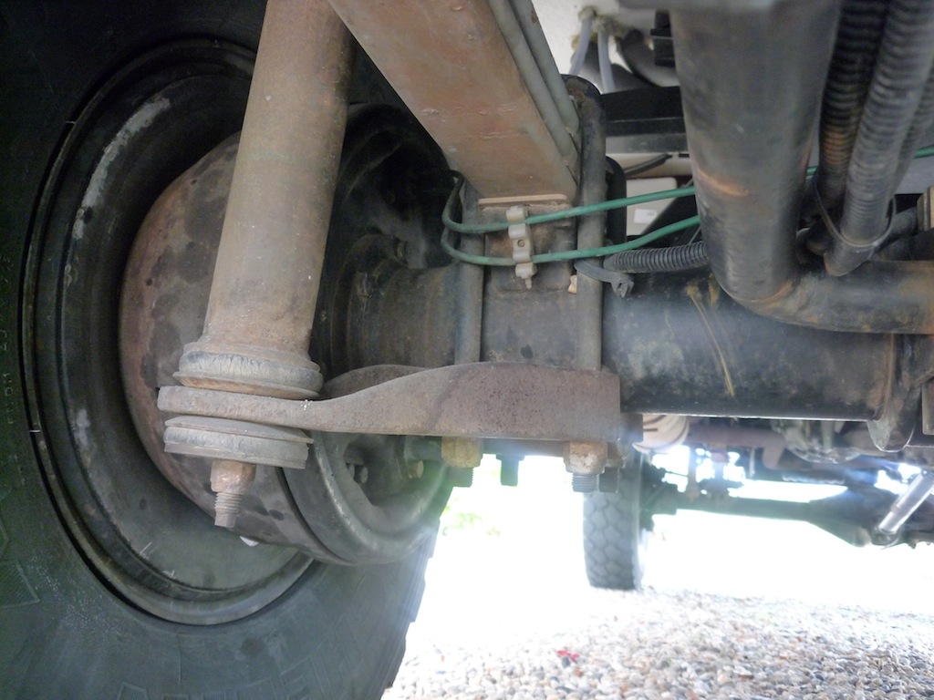

Re: Lames suspension

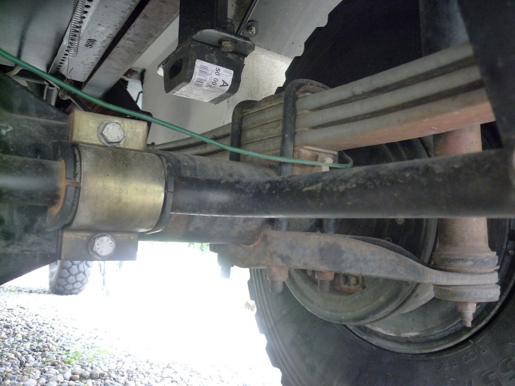

Re Louis,
Pour toi en souvenir de Salta (Amérique du Sud) j'ai été me coucher sous le camion.
Guy
Guy

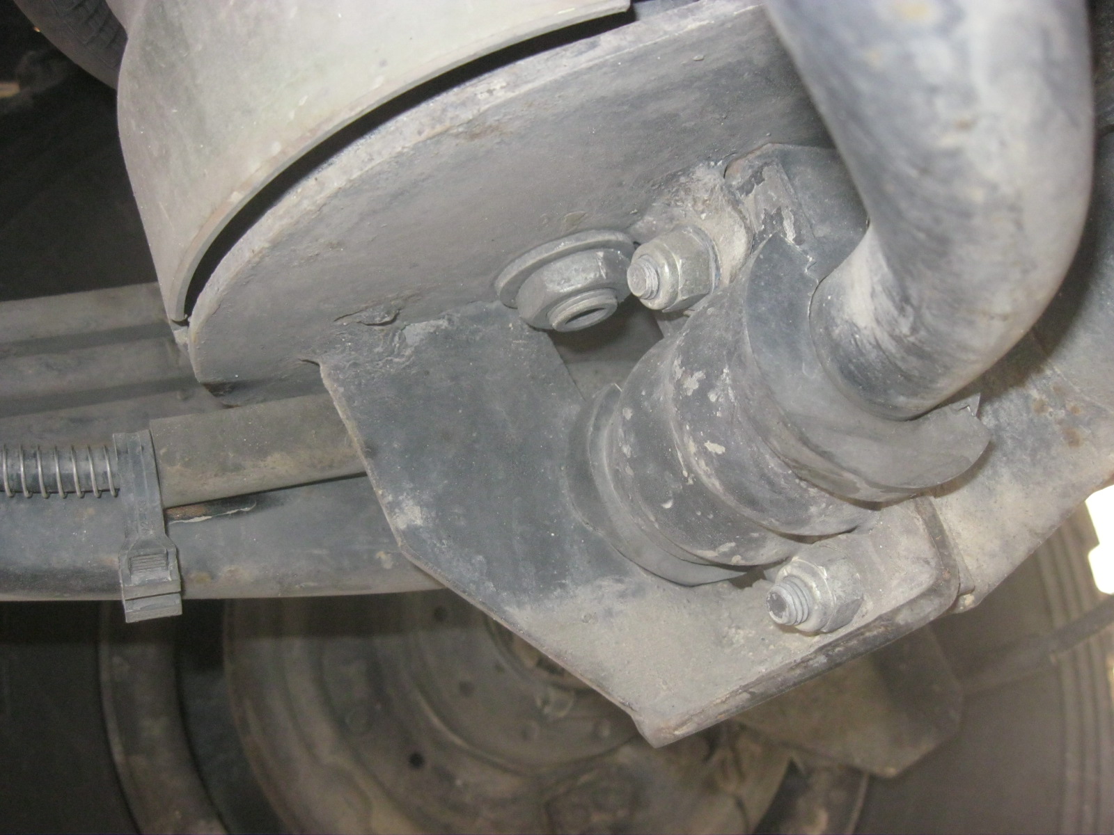

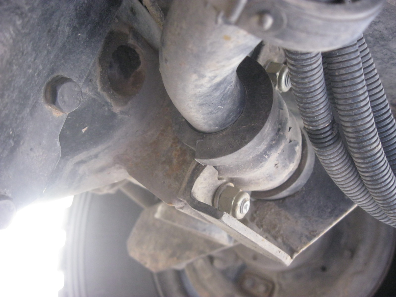

- Messages : 4088
Guy, tu pourrais s'il te plait mettre plus de détails de la platine de fixation sur le pont AR ?
louis47
[quote="Guy"]Re Louis,
Guy
Merci pour les photos.
Louis
Guy
Louis
Guy
- Le pour et le contre
- Messages : 1258
Salut Bastien,Bastien a écrit :Guy, tu pourrais s'il te plait mettre plus de détails de la platine de fixation sur le pont AR ?
Demain je ferais des photos plus détaillées sur les fixations hautes et basses.
Guy
Sprinter 316 CDI
Sprinter 316 CDI

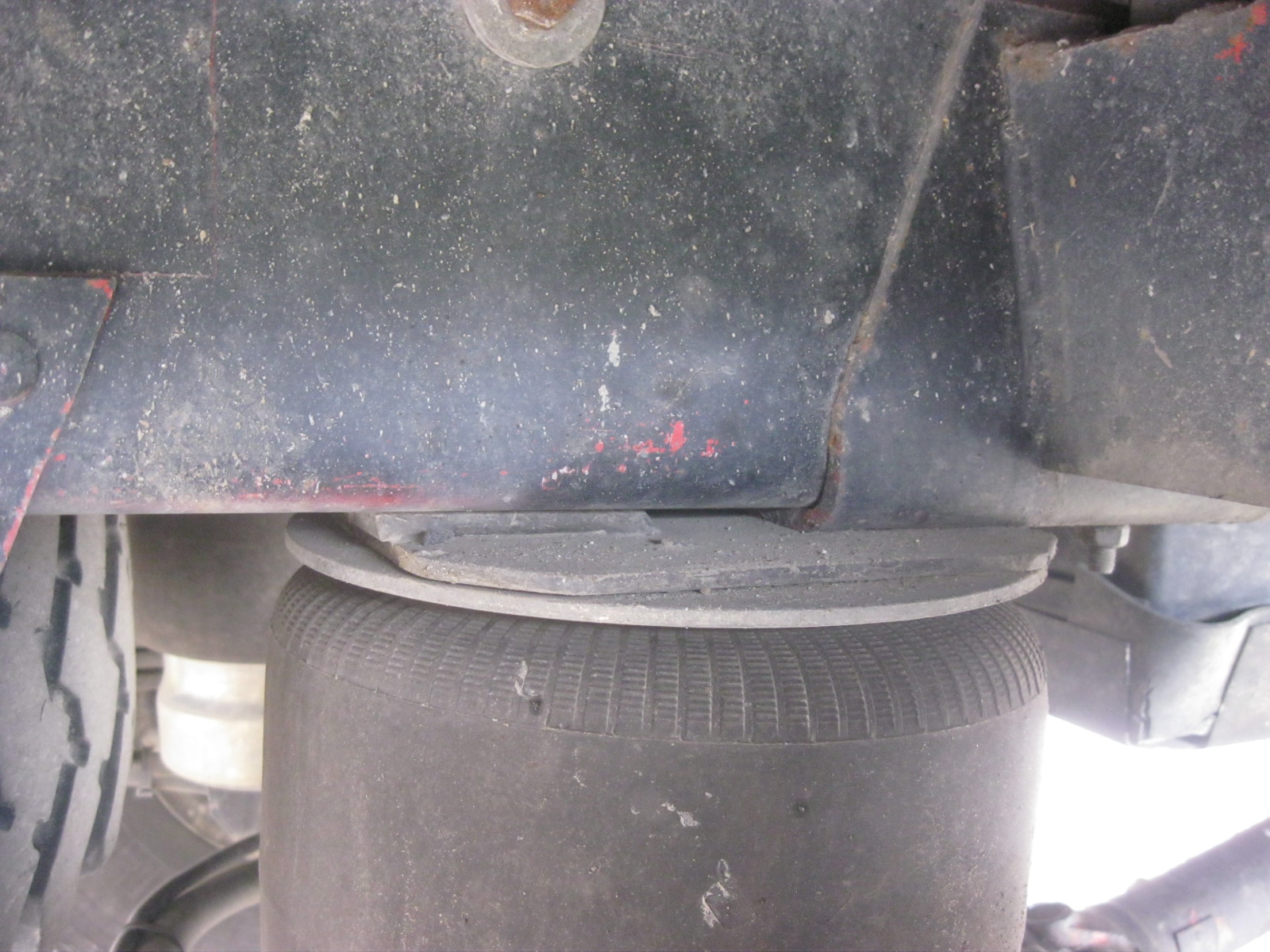

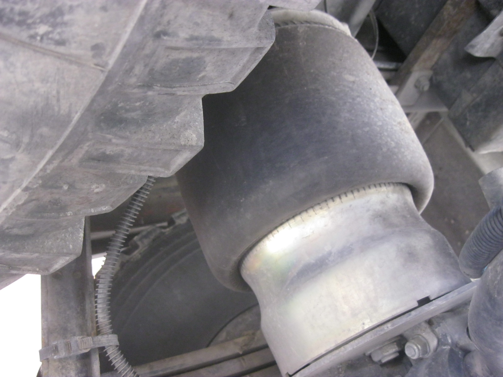

Guy
- Messages : 1258

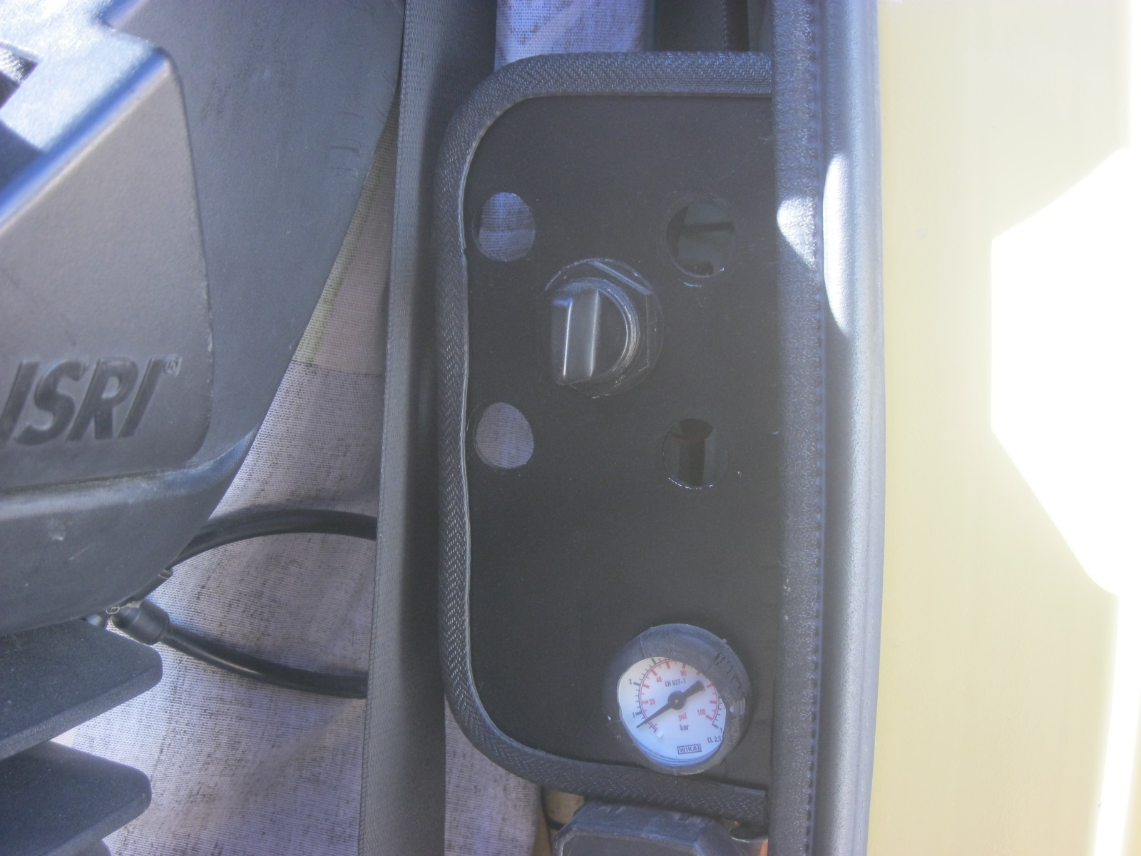

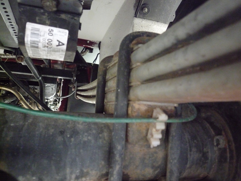

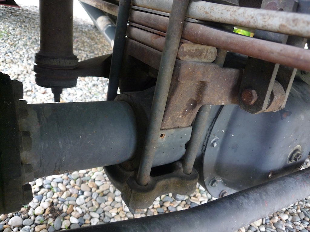

Photos fixations Boudins.
Guy
Guy
Sprinter 316 CDI
Sprinter 316 CDI
- Messages : 4088
Et en croisement de pont ? T'as pu regarder aux petits gros ce que ça donné ? Bien que sur un B90 le pont AR croise pas beaucoup en tout cas sur le notre c'est surtout l'avant qui croise bien ?

Guy
- Messages : 1258
Il est sûr que plus tu gonfle moins tu croise, si tu leurs met 5Kg l'arrière devient rigide. Mais le but des boudins est de relever l'arrière lorsque tu pars en voyage et que tu es chargé. 1,5Kg/2Kg empêche les lames de travailler (beaucoup) ainsi que les amortisseurs.Bastien a écrit :Et en croisement de pont ? T'as pu regarder aux petits gros ce que ça donné ? Bien que sur un B90 le pont AR croise pas beaucoup en tout cas sur le notre c'est surtout l'avant qui croise bien ?
Tu sais au "Petits Gros" j'avais du mal à conduire et voir ce qui se passait à l'arrière
En ce moment comme je roule peu et que je suis vide ils sont à 0.
Guy

- Messages : 4088
C'est pas mieux de les laisser gonfler pour éviter d’affaisser les lames ?Guy a écrit : En ce moment comme je roule peu et que je suis vide ils sont à 0.
Guy
Guy
- Messages : 1258
Peut être as tu raison je ne sais pasBastien a écrit :C'est pas mieux de les laisser gonfler pour éviter d’affaisser les lames ?Guy a écrit : En ce moment comme je roule peu et que je suis vide ils sont à 0.
Guy

- Messages : 5902
moi j'ai 3 lames à l'arrière et ça croise bien, je dirais même presque autant qu'à l'avant, avant que je n'enlève la barre stab.
