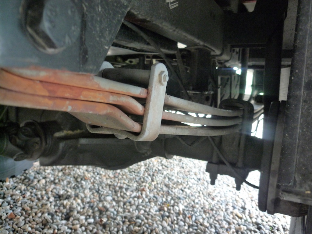

Il semble que tes lames sont "par dessus" le pont.
Dans ce cas, l'insertion d'une cale entre le pont et le paquet de lame est la solution de facilité.
Pour info, tes lames sont peut-être "fatiguées" => à changer, ou ton véhicule est "surchargé" => pense à rajouter une lame...

Ca veut dire quoi "par dessus" le pont ?bernardjean52 a écrit :Il semble que tes lames sont "par dessus" le pont.
Louis

Par dessus le pont c'est comme sur la photo.
- Fichiers joints
- P1100496.JPG (29.85 Kio) Vu 12228 fois

Non, la courbure me semble tout à fait normale (en plus si tu es chargé).
Les miennes sont identiques.
Guy
Guy

Seul le boudin te permettra un réglage adapté à ta charge...
Par expérience sur mon Bremach , ou sur le Toyota d'un copain de voyage , on dégonflait au fur et à mesure de l'avancée de nos périples ....perte de carburant, d'eau , de vivres , etc.
Les boudins n'auront pas besoin d'être sur-dimensionnés , ne pas oublier qu'ils viendrons seulement aider les lames , et n'assureront pas la suspension à eux seuls
Voilà, si ça peut t'aider dans ton choix
louis47
Re: Lames suspension
Bonsoir et merci à tous pour vos avis.
J'ai finalement fait rajouter une 4ème lame à l'AR. Les plus gros poids variables (réservoir gasoil 215 L et eaux 300 L) sont situés entre les 2 ponts, ce qui ne change pas l'assiette en fonction de leur niveau. Comme l'AR était plus bas que la normale, les amortisseur étaient trop comprimés et le garage m'a dit qu'il n'était pas nécessaire de les remplacer.
J'ai maintenant une cellule à l'horizontale et une bien meilleure tenue de cap.
J'ai aussi trouvé, dans un petit village près de Huesca, un Michelin ZXL 255x100x16 pour ma roue de secours (170 € monté/équilibré). Pour ceux qui en cherchent, il lui en restait 4 : prix en fonction de l'usure.
C'est maintenant au tour du maître cylindre de faire des siennes.
Cordialement,
