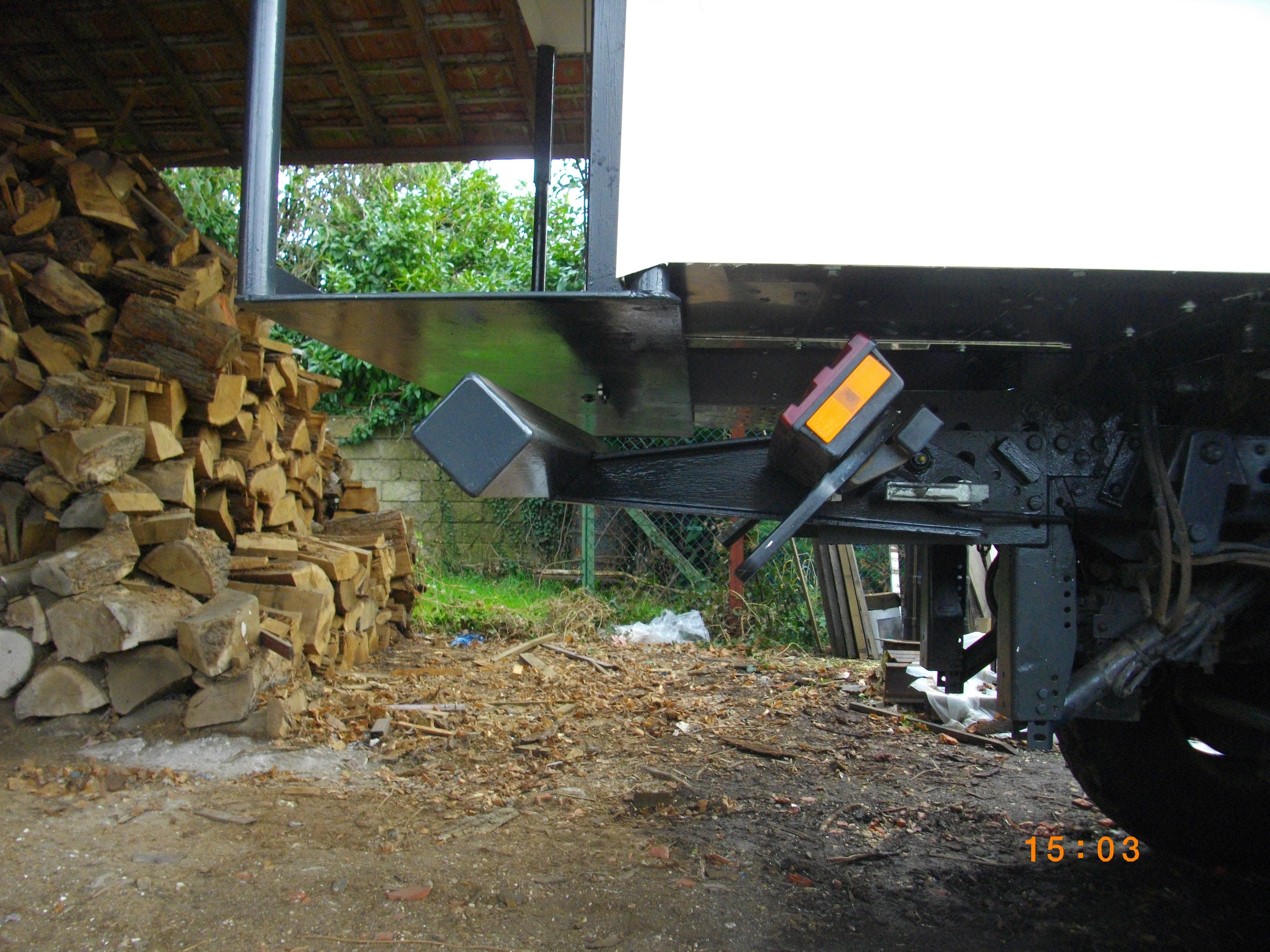

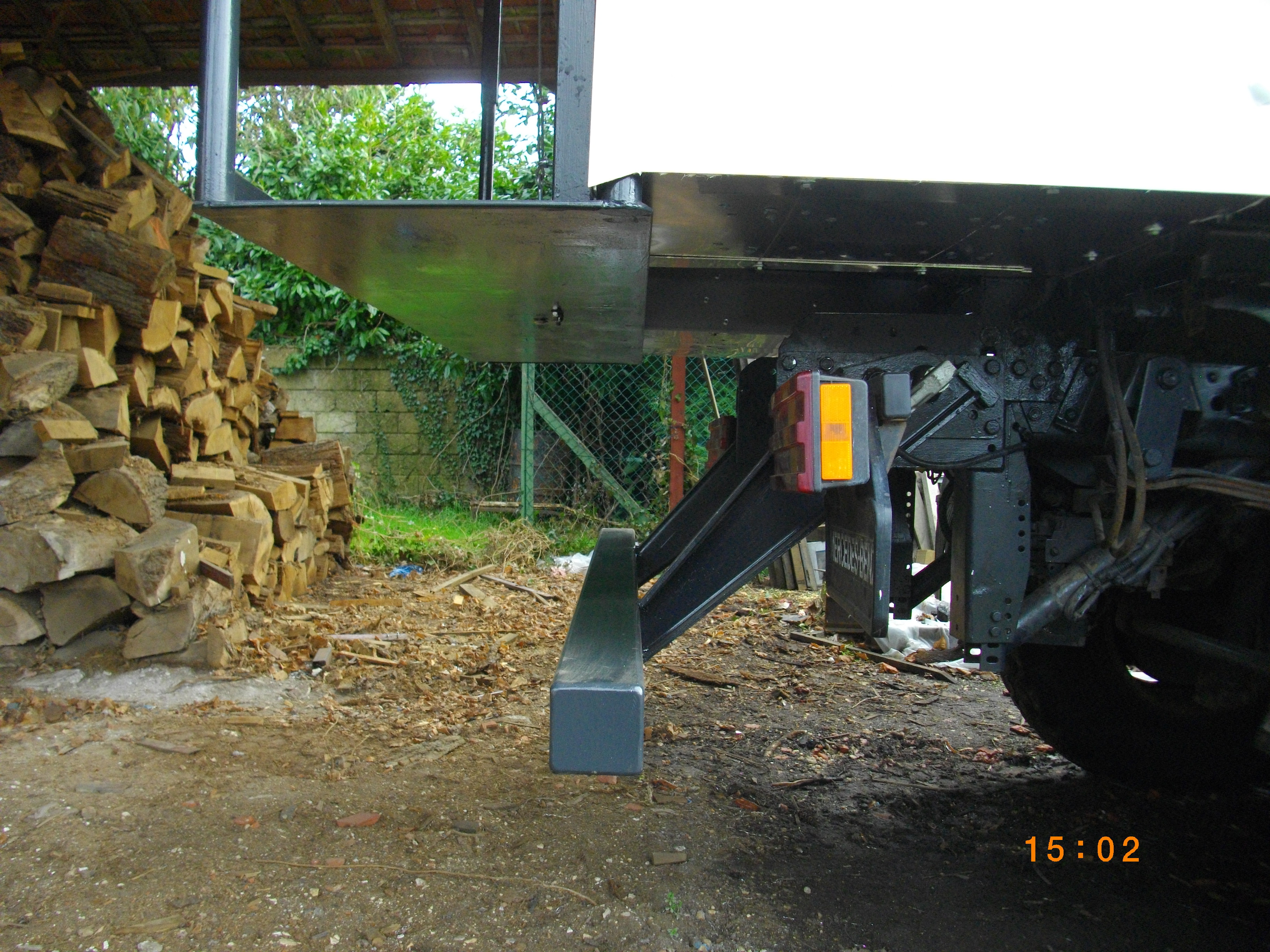

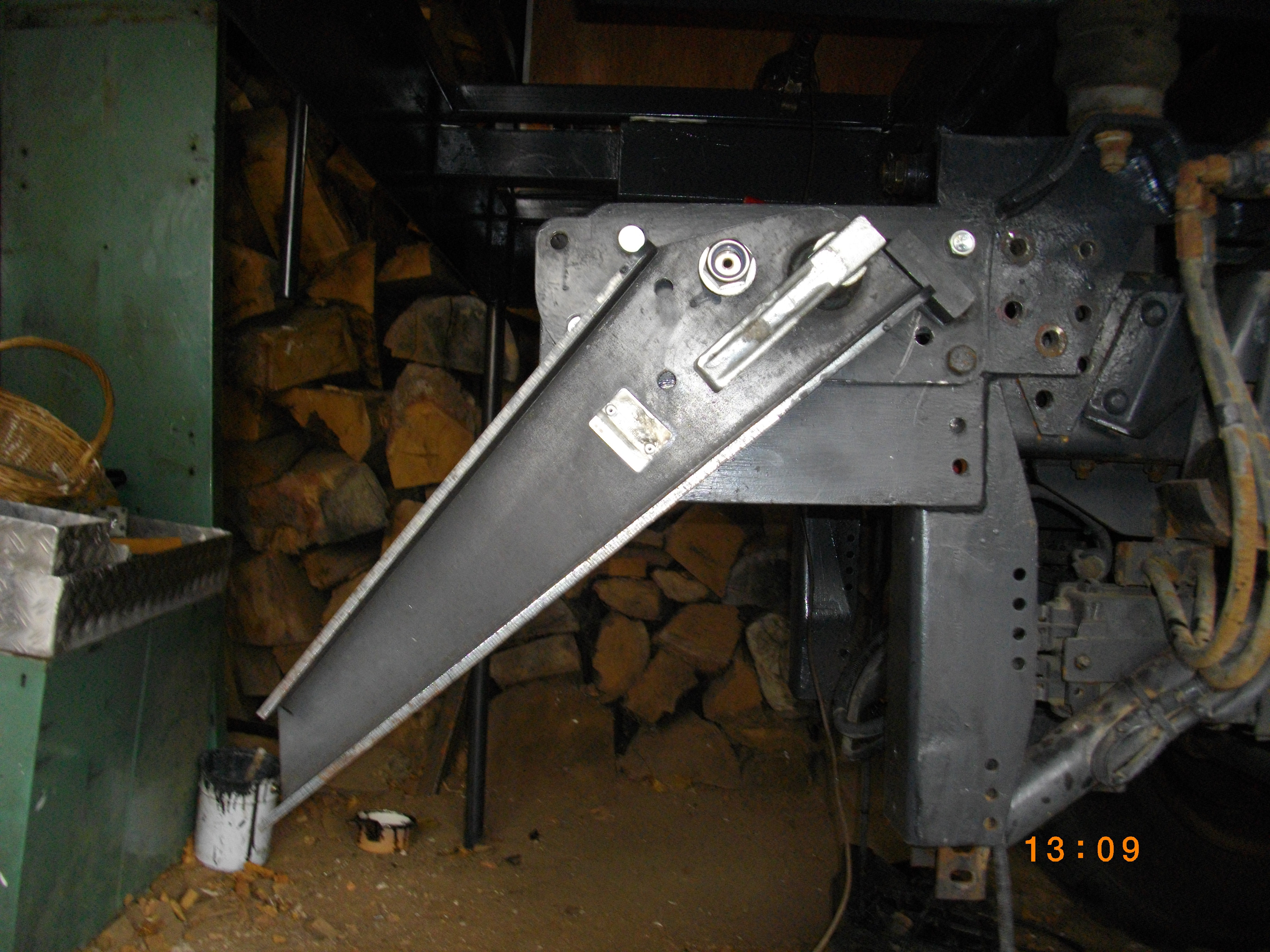

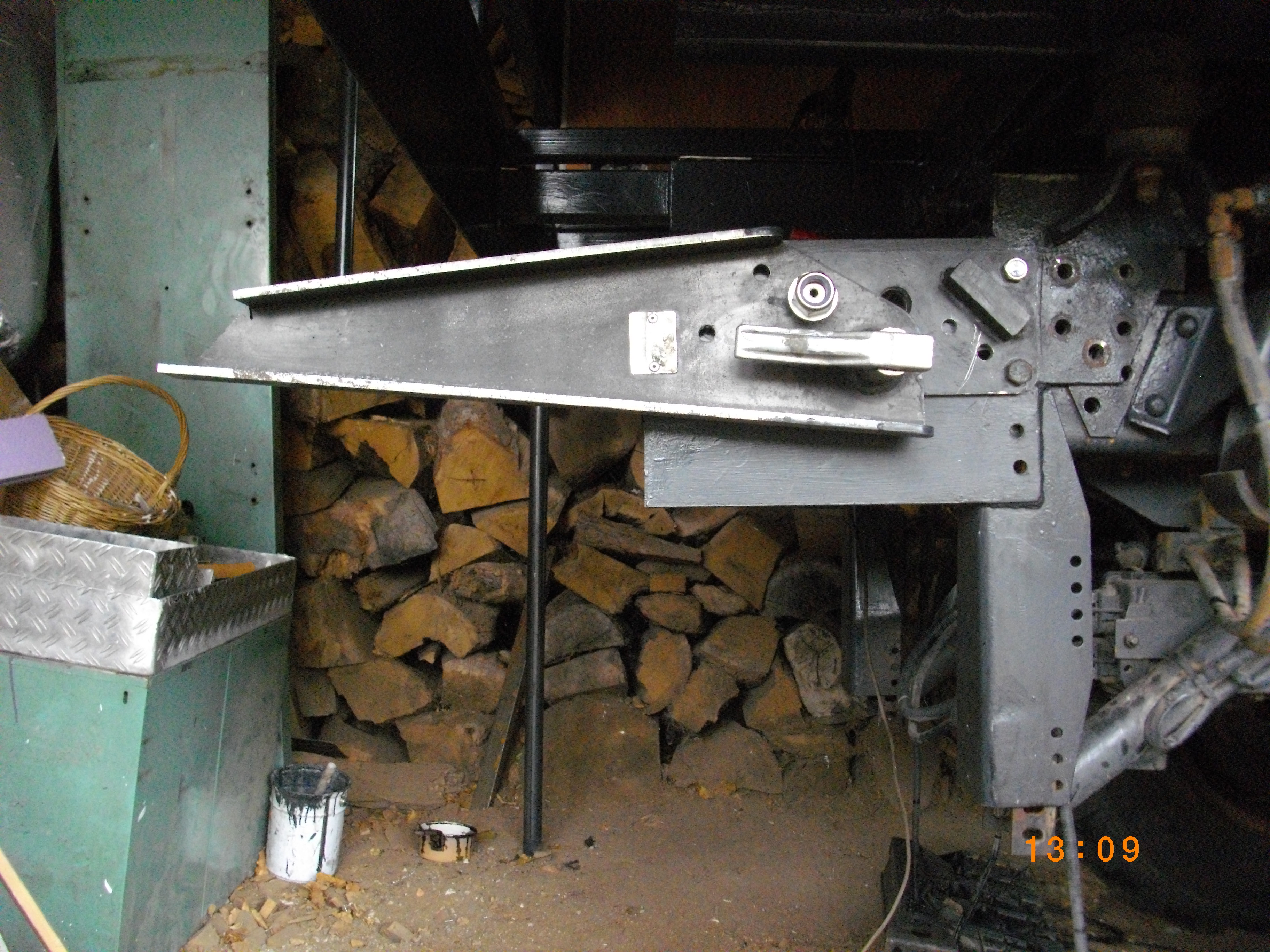

ouf enfin on lui met sur le dos j espère qu elle va y rester un bon moment

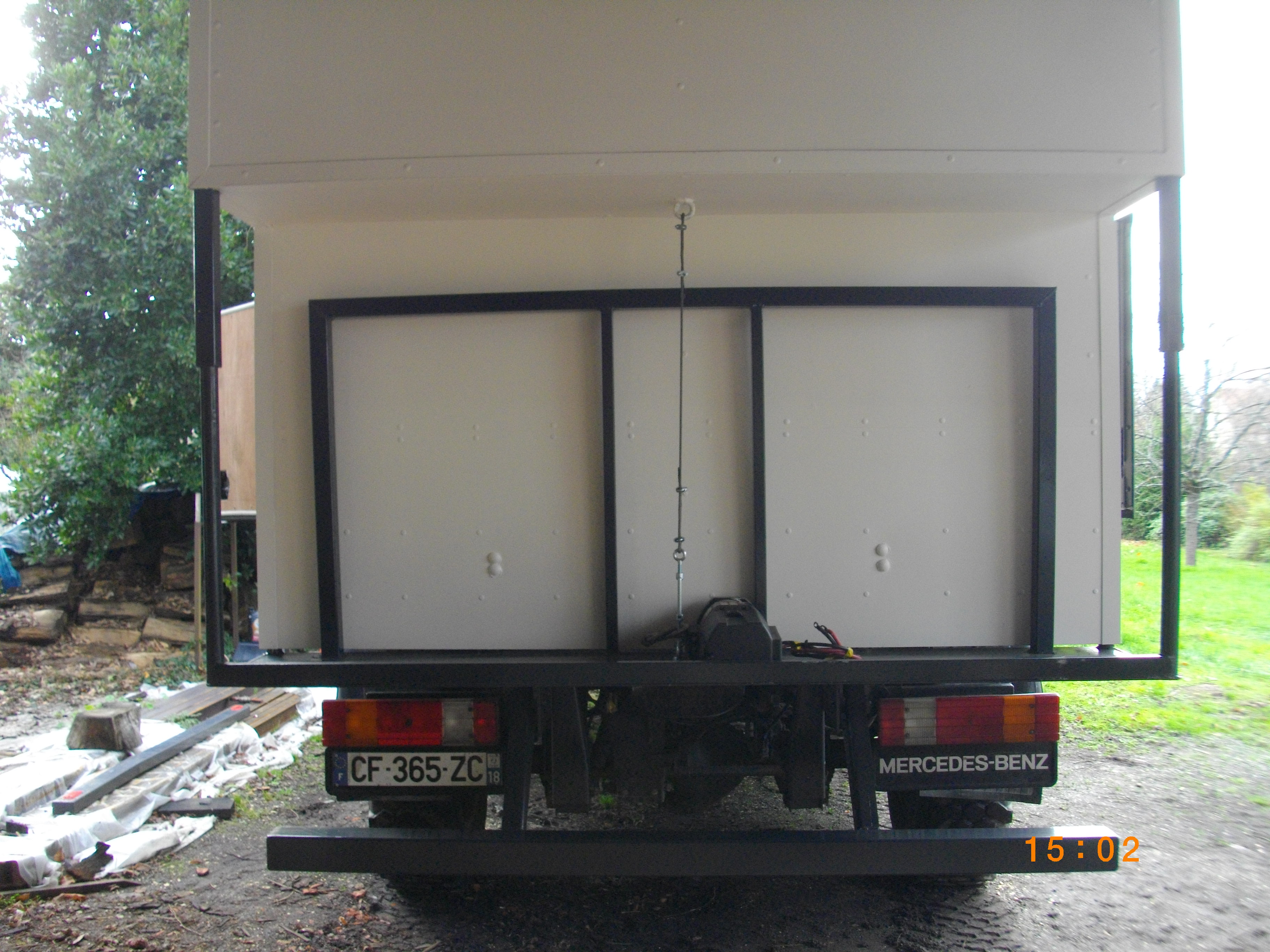

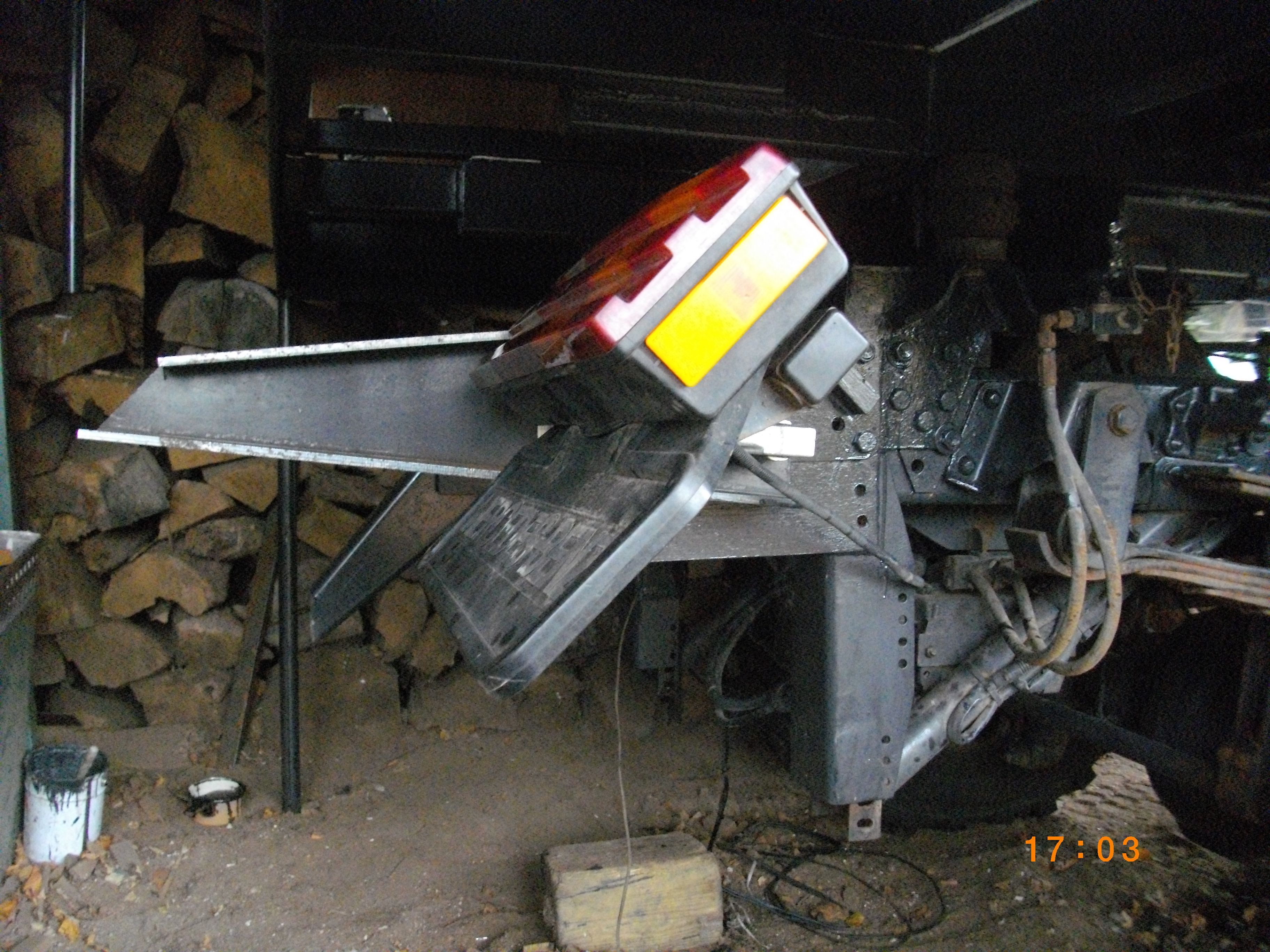

mise en place de la barre anti encastrement arrière relevable

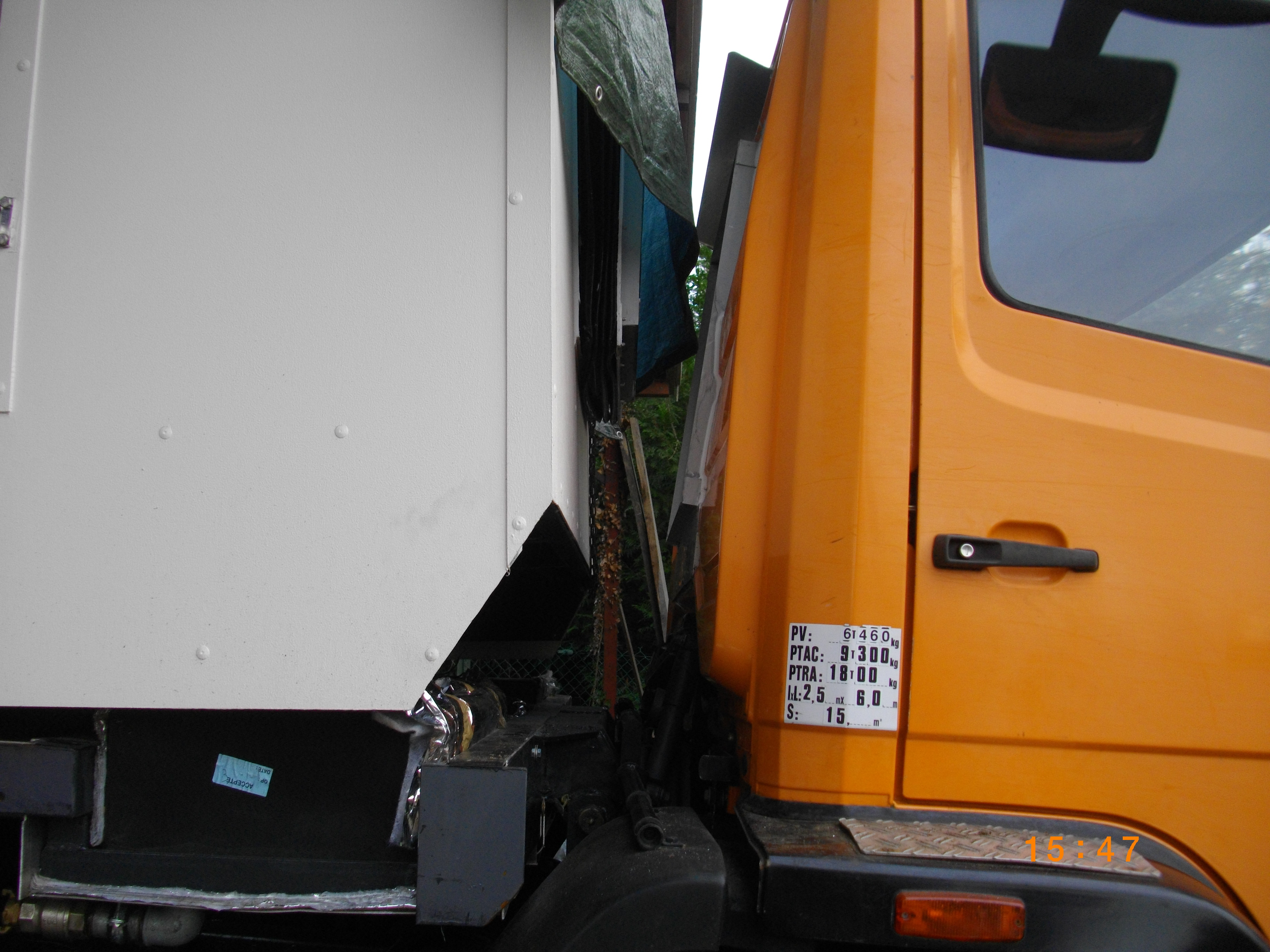

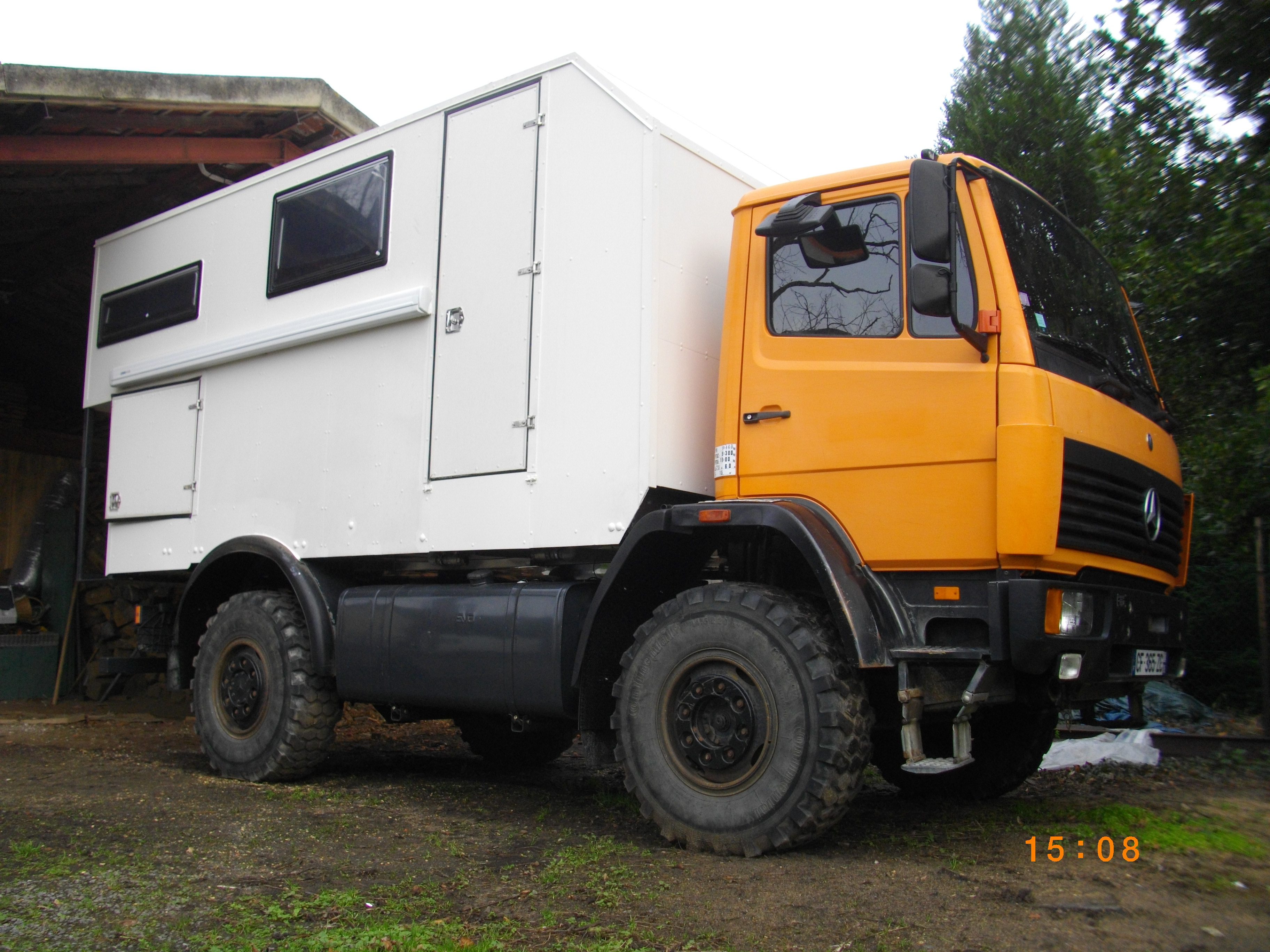

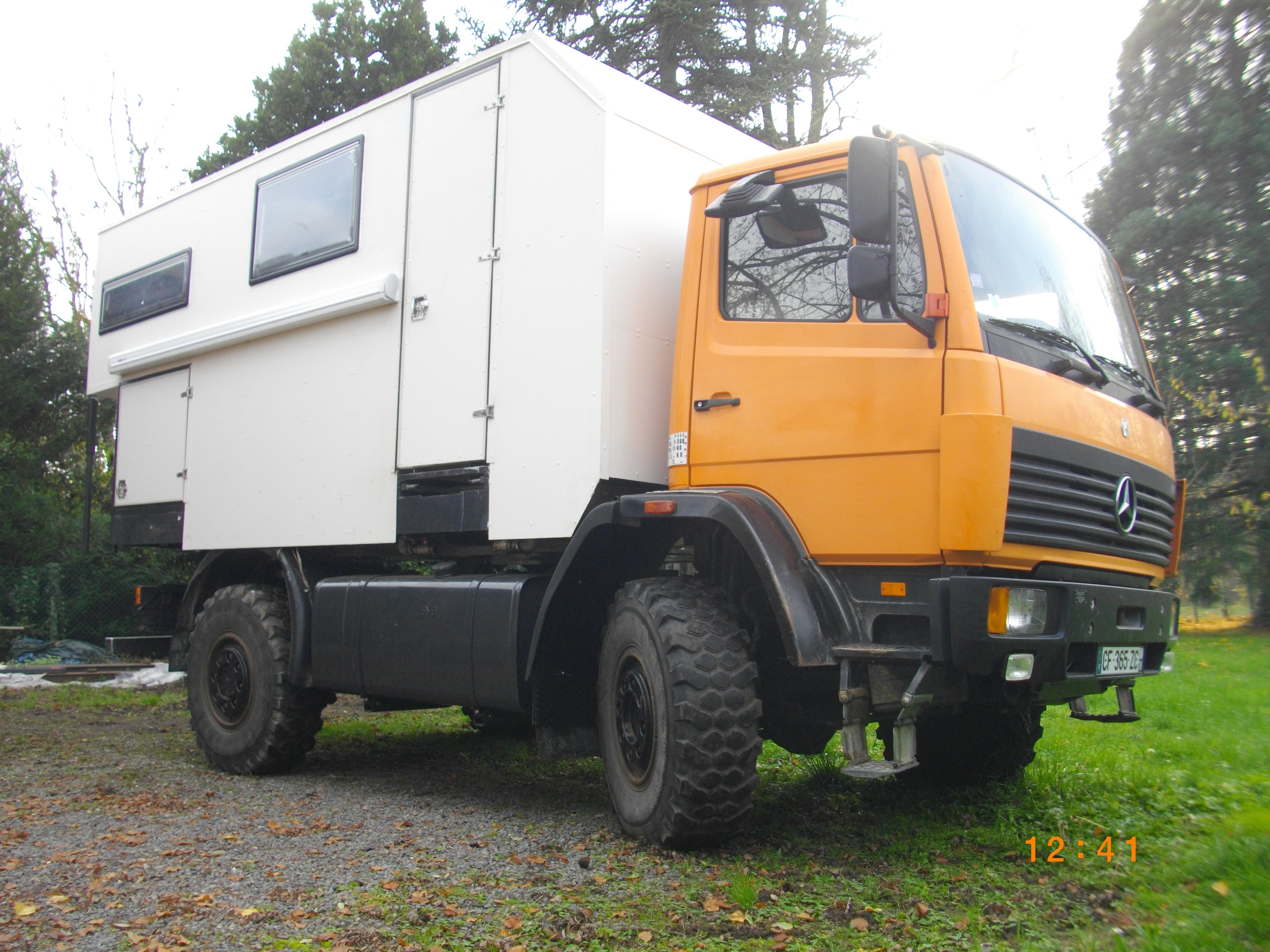

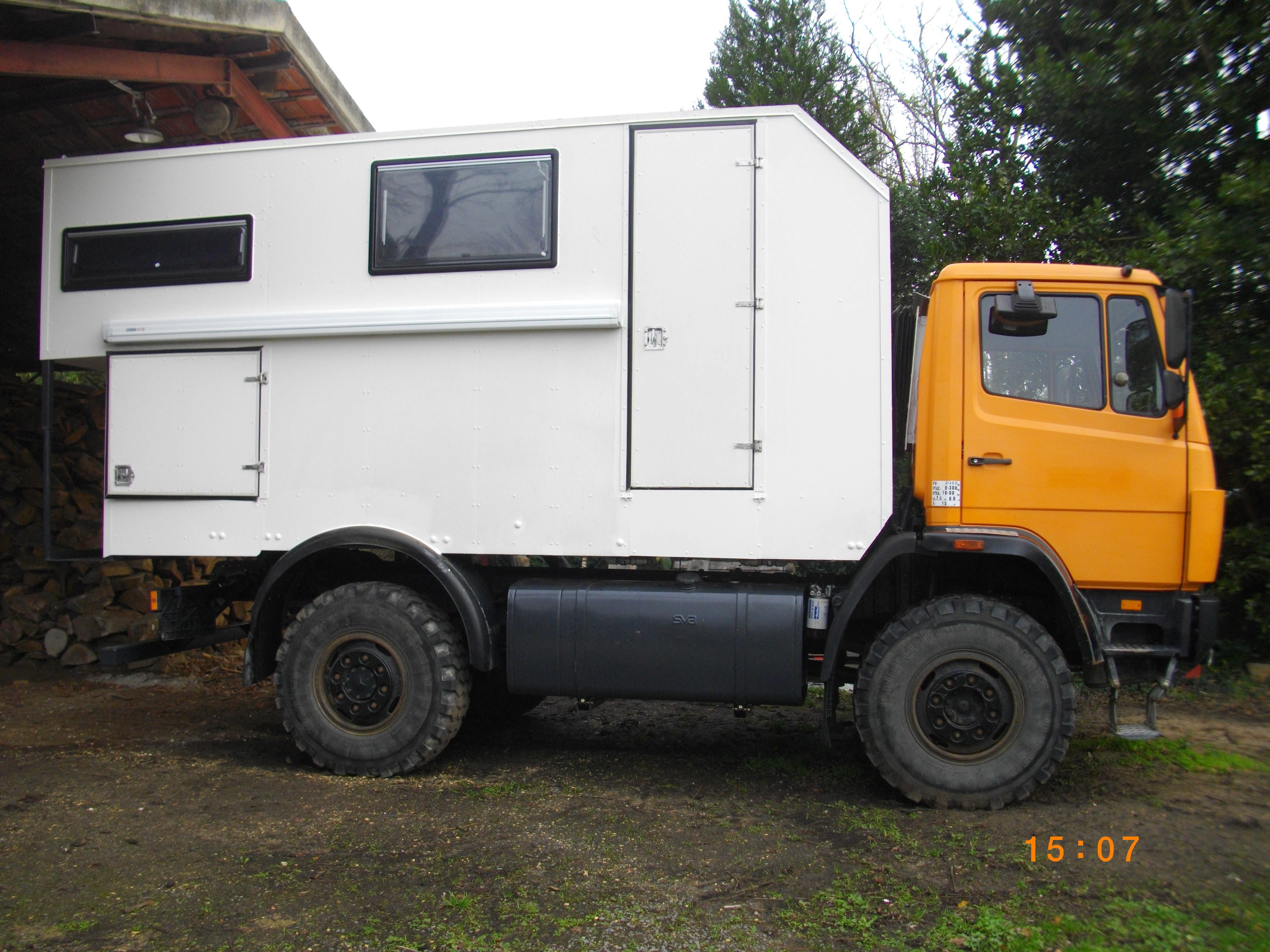

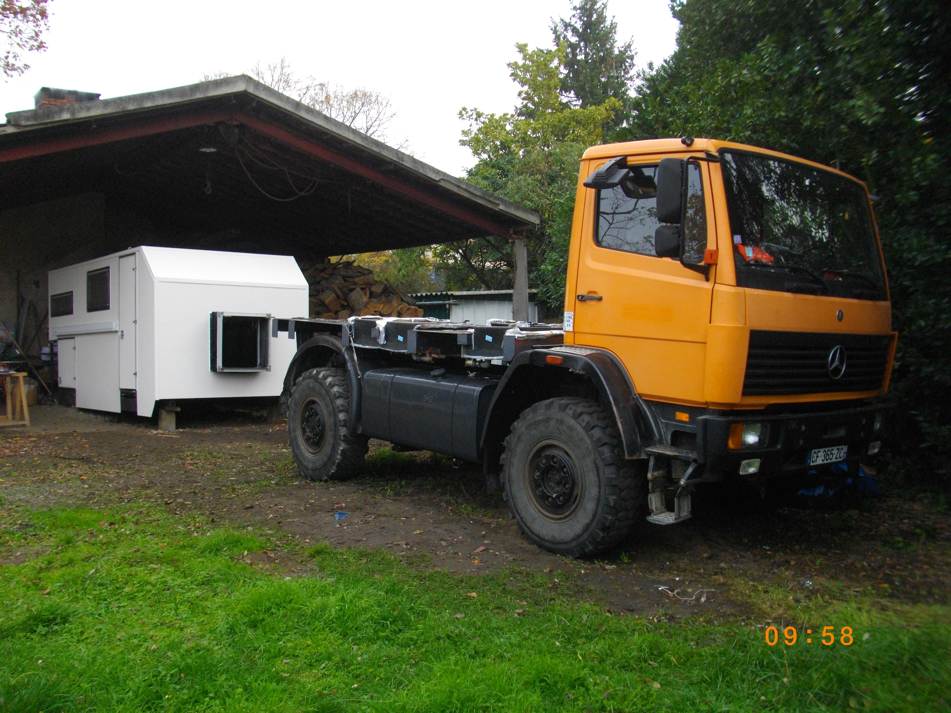

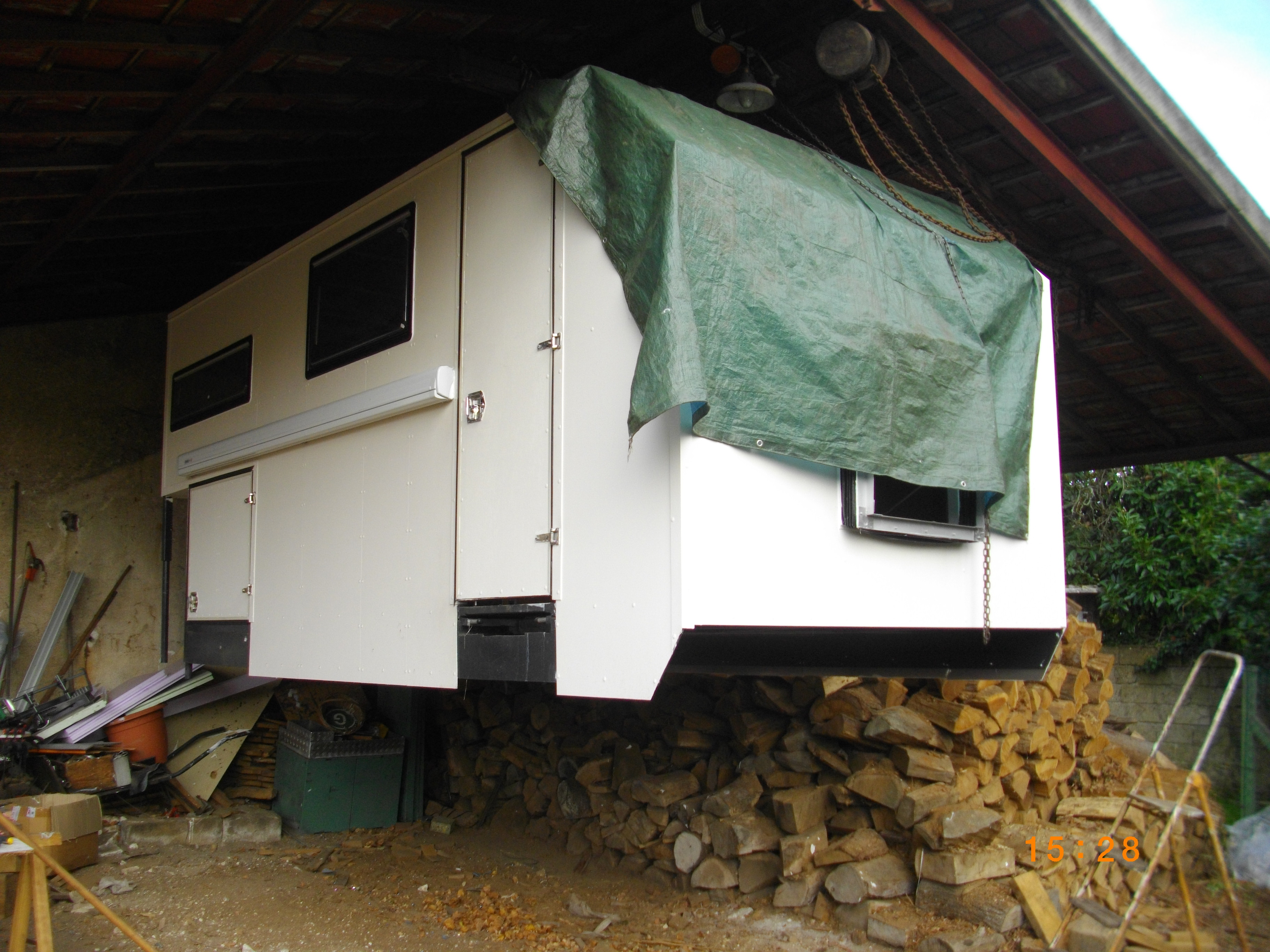

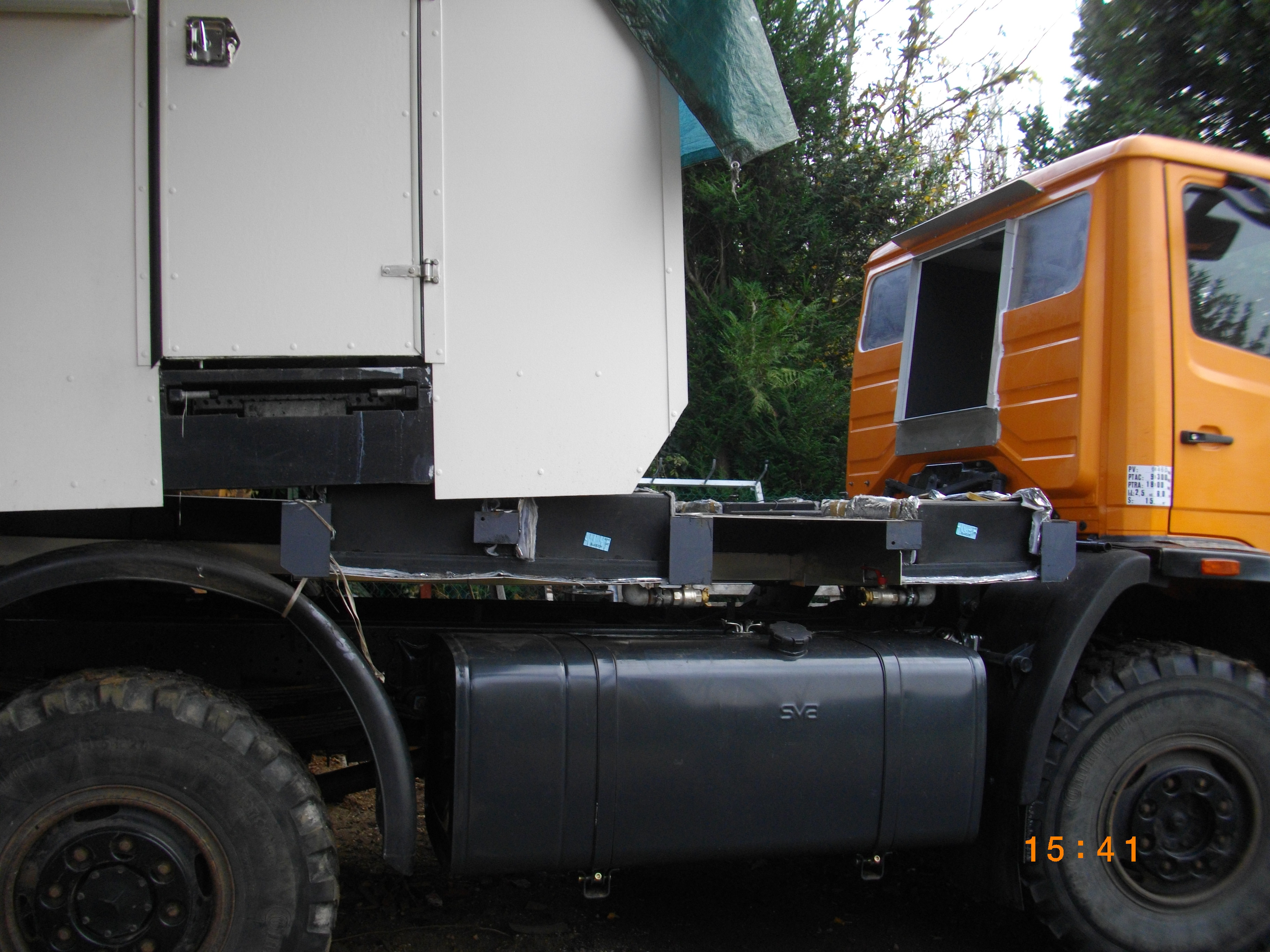

les choses sérieuses commencent c est très chaud!!!
on a eu des sueurs froides mais ça s est pas trop mal passé et surtout super satisfait du résultat n est  ce pas?

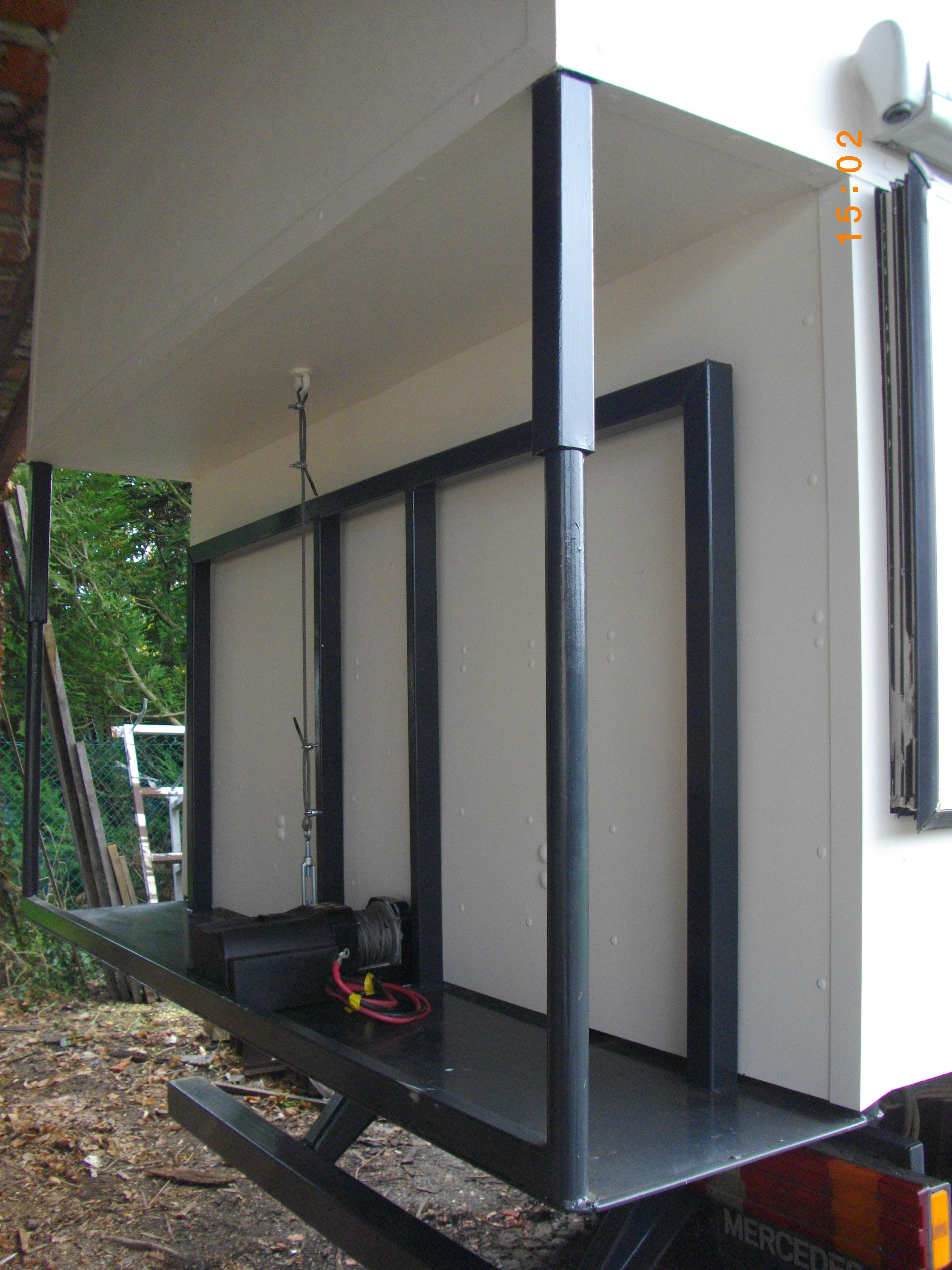

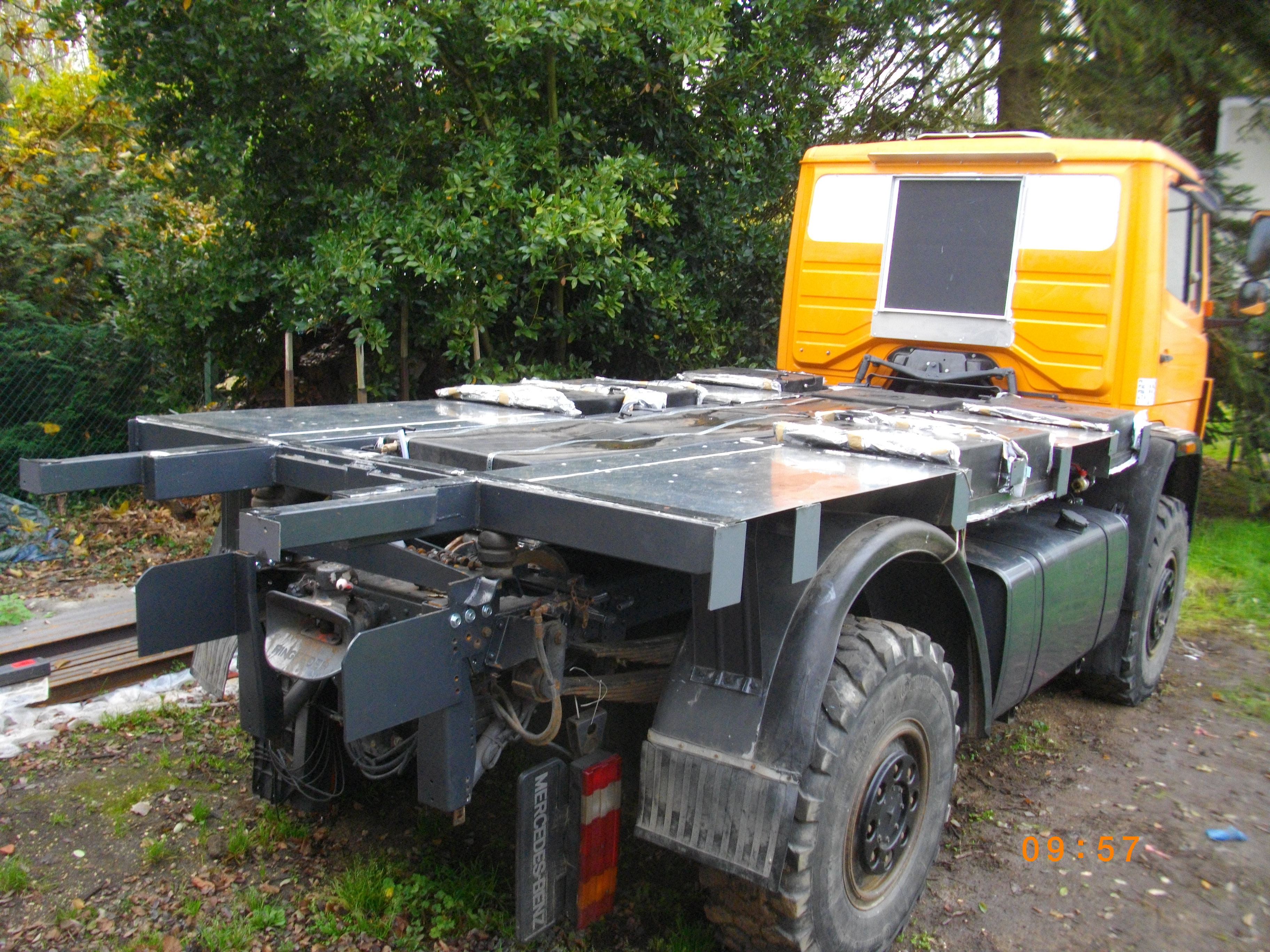

plateforme de fixation des roues de secours système de montée et descente breveté jes
barres anti encastrement terminées
c est beau , belle bête je suis un mal... heureux
je vais attaquer l intérieur si vous avez des idées je suis toujours preneur merci
Messages : 22535
Re: GLOUGLOU Mercedes 917 AK
simple et sympa la barre anti encastrement. même si je me demande toujours ce que ça donnerait en cas de choc vu le bras de levier que ça occasione on doit avoir tot fait de sectionner les boulons.. et si on ne craignait pas les bruits intempestifs on pourrait imaginer une barre qui n'est réellement bridée que dans un sens vu qu'il n'y a que quand on lui rentre dedans qu'on lui demande d'être rigide, elle pourrait éventuellement s'escamoter toute seule vers le haut avec un retour en position par simple gravité ... je sais pas s'il y en a qui la joue comme ça ?
mais j'y réféchit un peu depuis que j'envisage d'avoir un vehicule avec un peu plus de porte à faux qu'actuellement... et que du coup je pense y coller une barre de ce type.
la forme de la cellule est aussi pour le moins atypique ... beau travail, même si, comme beaucoup d'autres , je ne suis pas convaincu par le choix d'une structure métallique avec panneaux d'alu ... ne pouvais tu vraiment pas repartir de ta caisse d'origine en panneau sandwichs ? :roll: j'imagine que non pour t'être donné tant de mal... bravo en tous cas :wink:

pour la barre il suffit de laisser les deux verrous ouverts et la elle est libre de monter et descendre par simple gravité
mais en cas d'accident elle peut monter et là bonjour le problème!!!

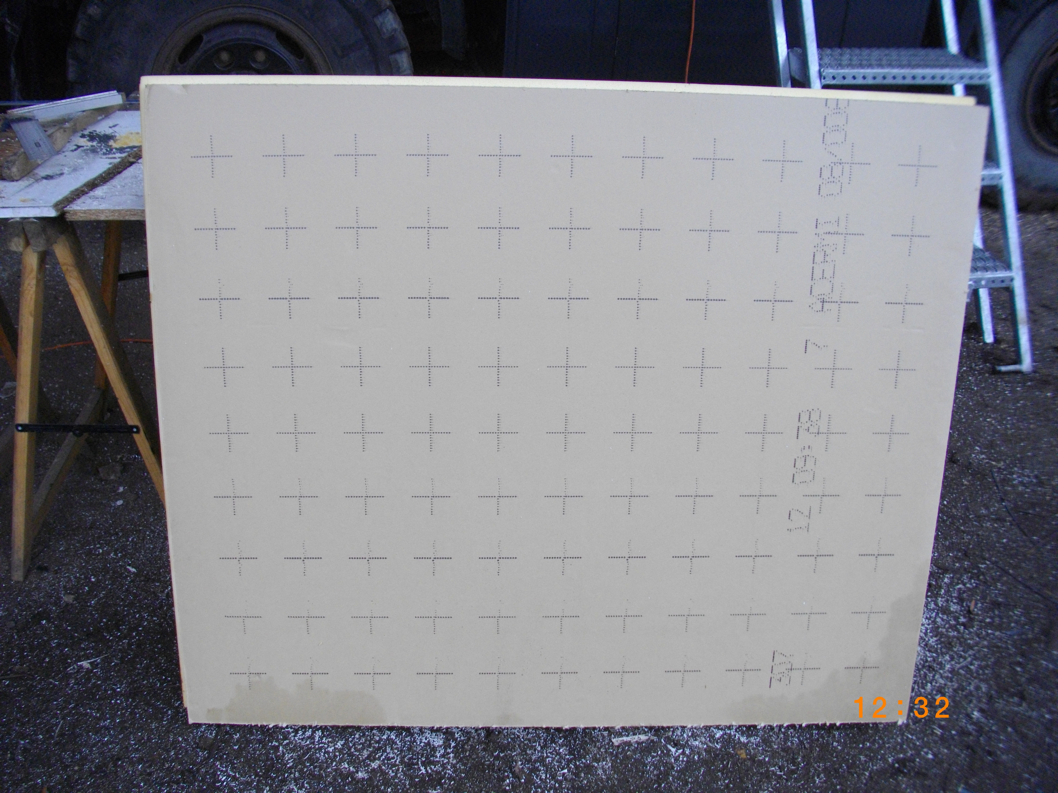

je vais commencer mon isolation, j'hésite entre 2 produits : on connait tous le styrodur pouvoir isolant R 1,7 en 50 mm et
Efisol TMS MF SI pouvoir isolant R 2,2 en 48 mm quelqu'un a-t-il déjà utilisé ce produit ?
Merci.

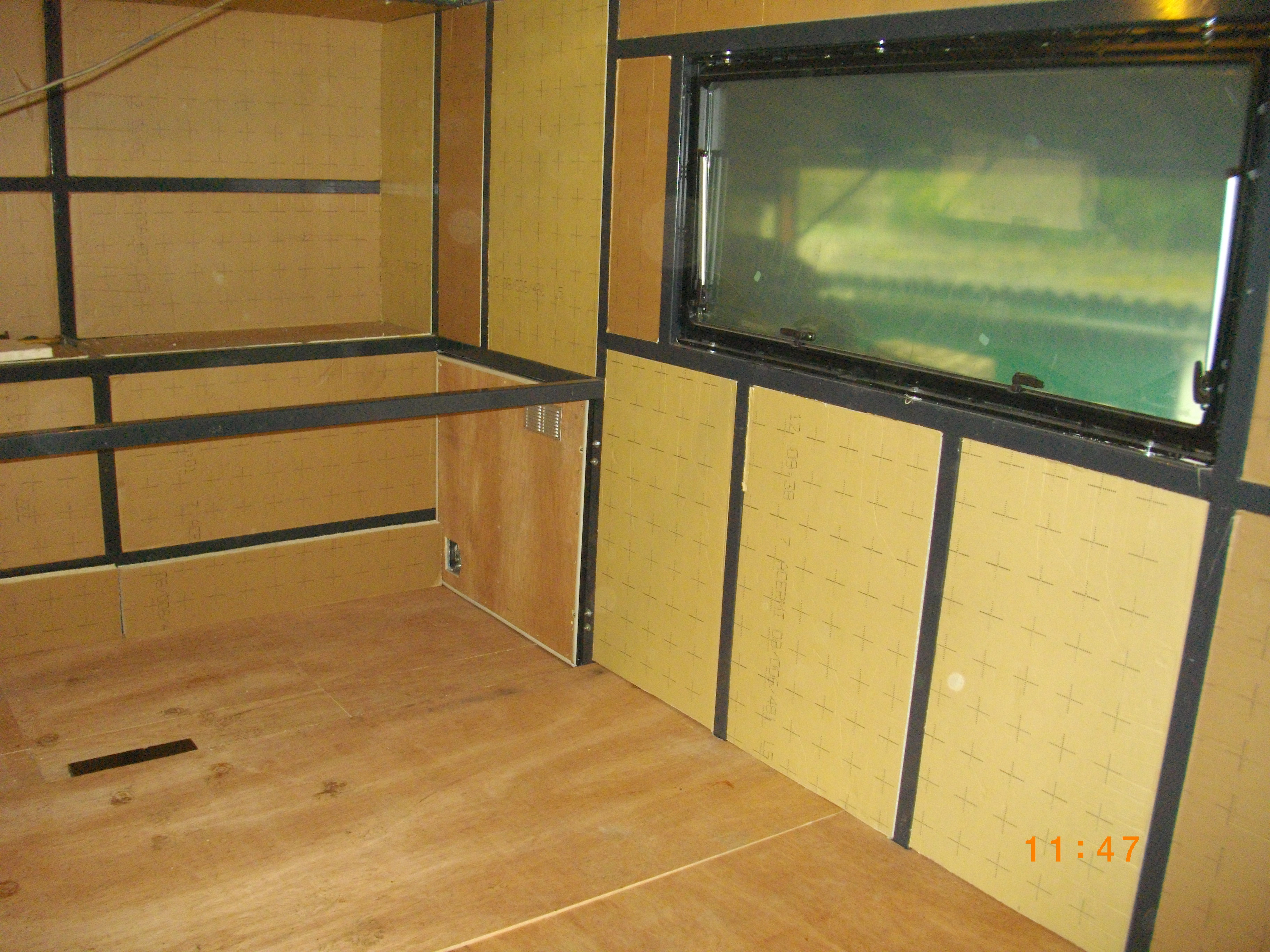

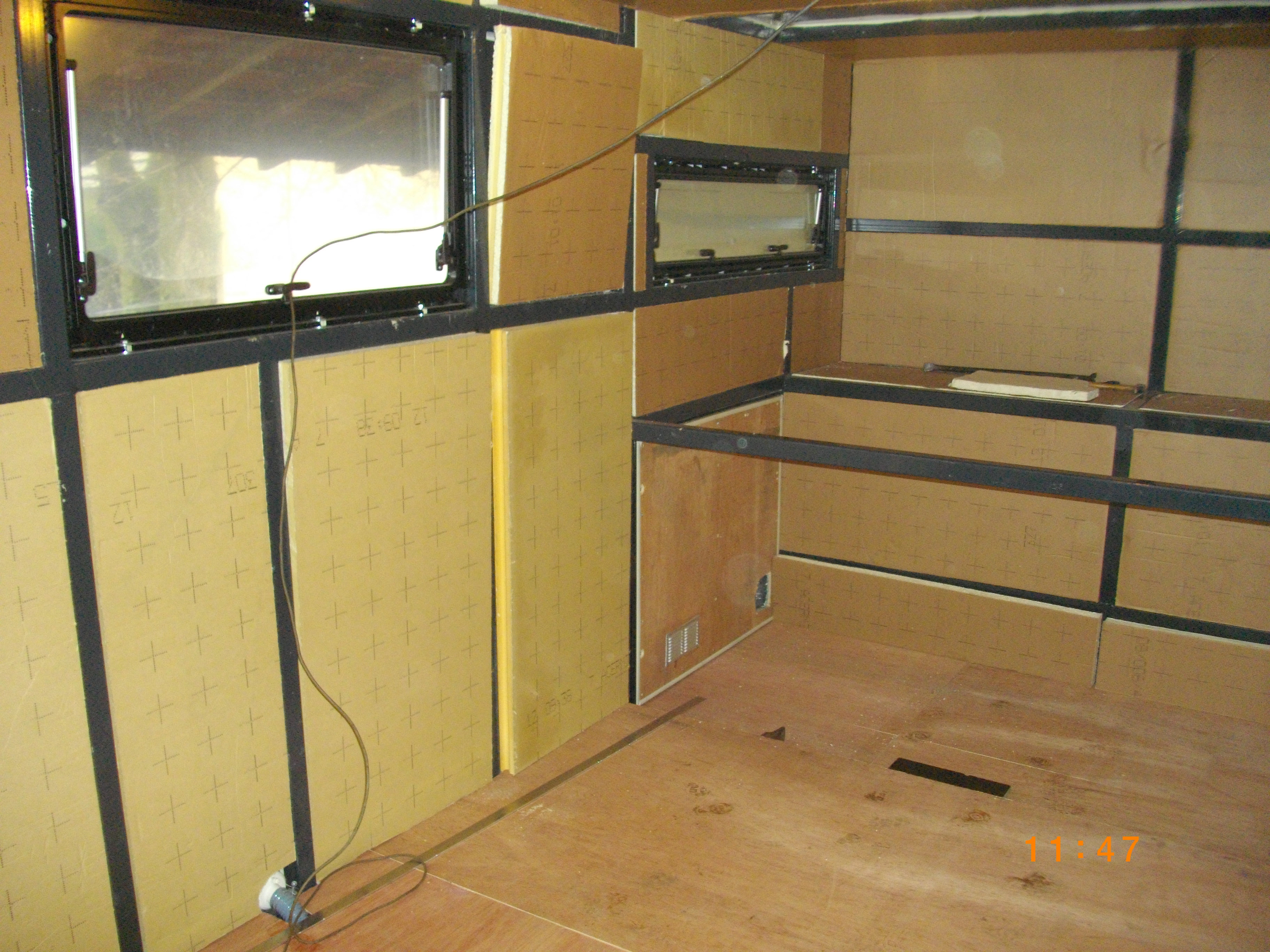

Salut
Début des travaux de l'intérieur : voici quelques photos
J'ai opté pour EFISOL TMS MF S1 en 48 mm d'épaisseur, pouvoir isolant R 2,2
çà se découpe et çà se pose très bien, je vous recommande ce produit
par dessus, je mettrai de l'isolant mince 23 couches pour éviter les ponts thermiques causés par les tubes
j'ai découpé mon plancher, je ne l'ai pas encore fixé car j'ai encore les tuyaux d'eau et d'électricité à passer
j'ai tracé au sol l'implantation des équipements , pas de mauvaise surprise, tout tombe bien

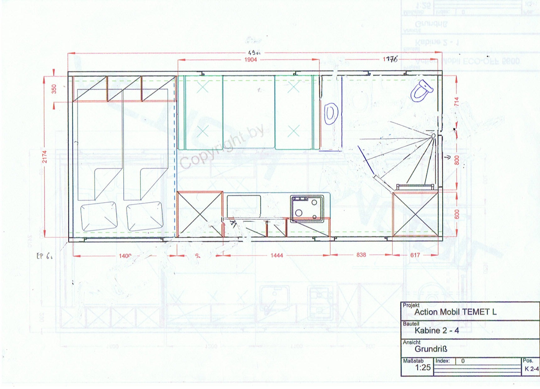

voici les plans de mon installation
A bientôt la suite au prochain numéro
