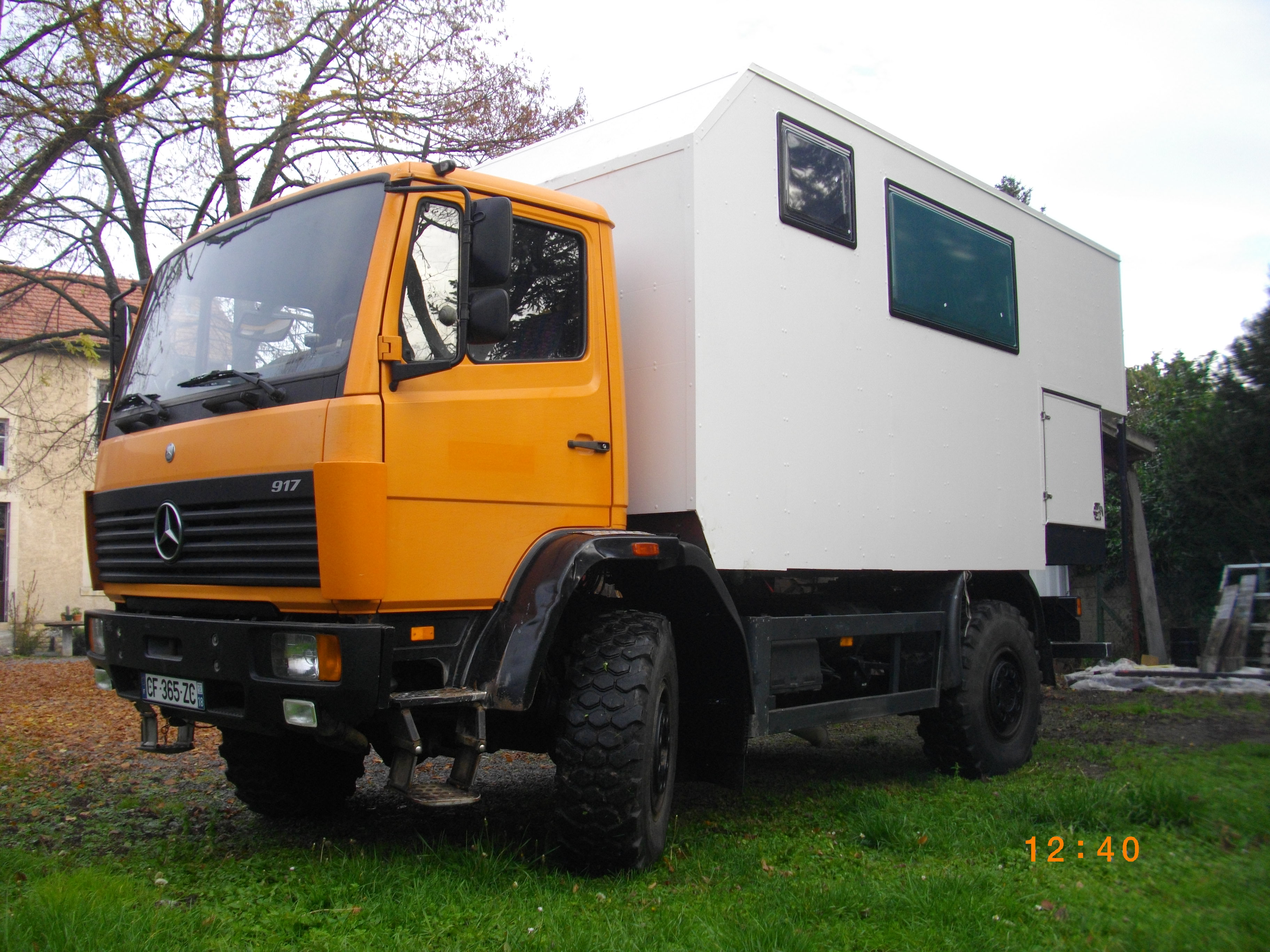

un petit peu de pub ...après tout une belle cellule compacte comme celle ci ça peut intéresser du monde par chez nous non ?jesus a écrit :...
Démontage de la caisse existante, laquelle est à vendre 4m x 2,40 x 1,85 en panneaux sandwich de 3 cm ...
