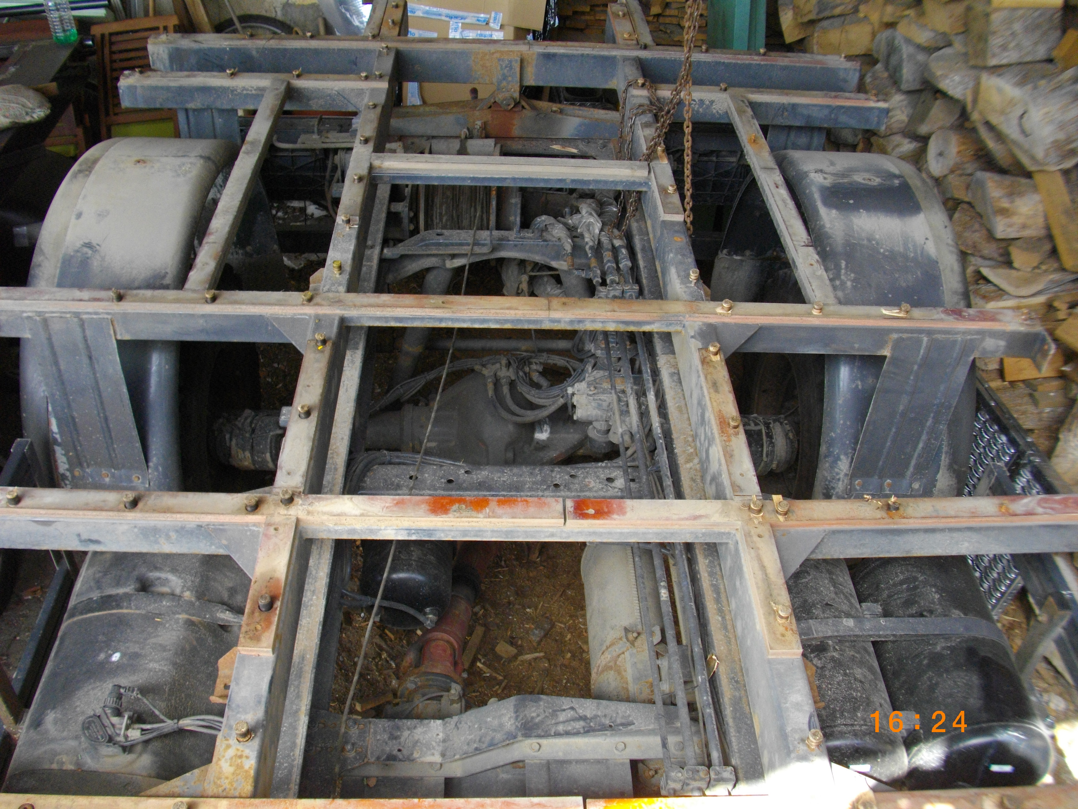

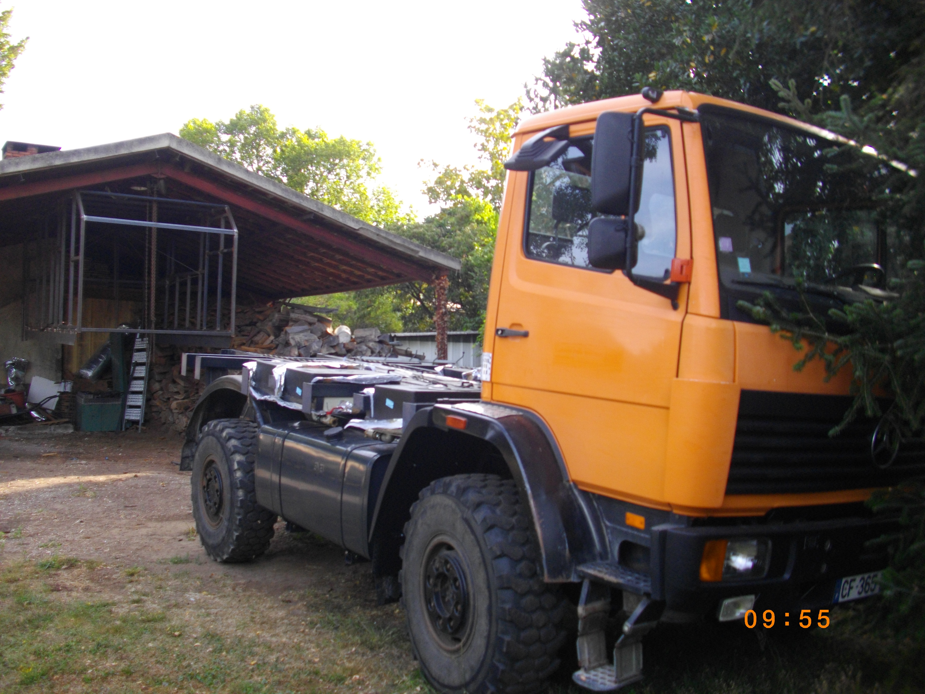

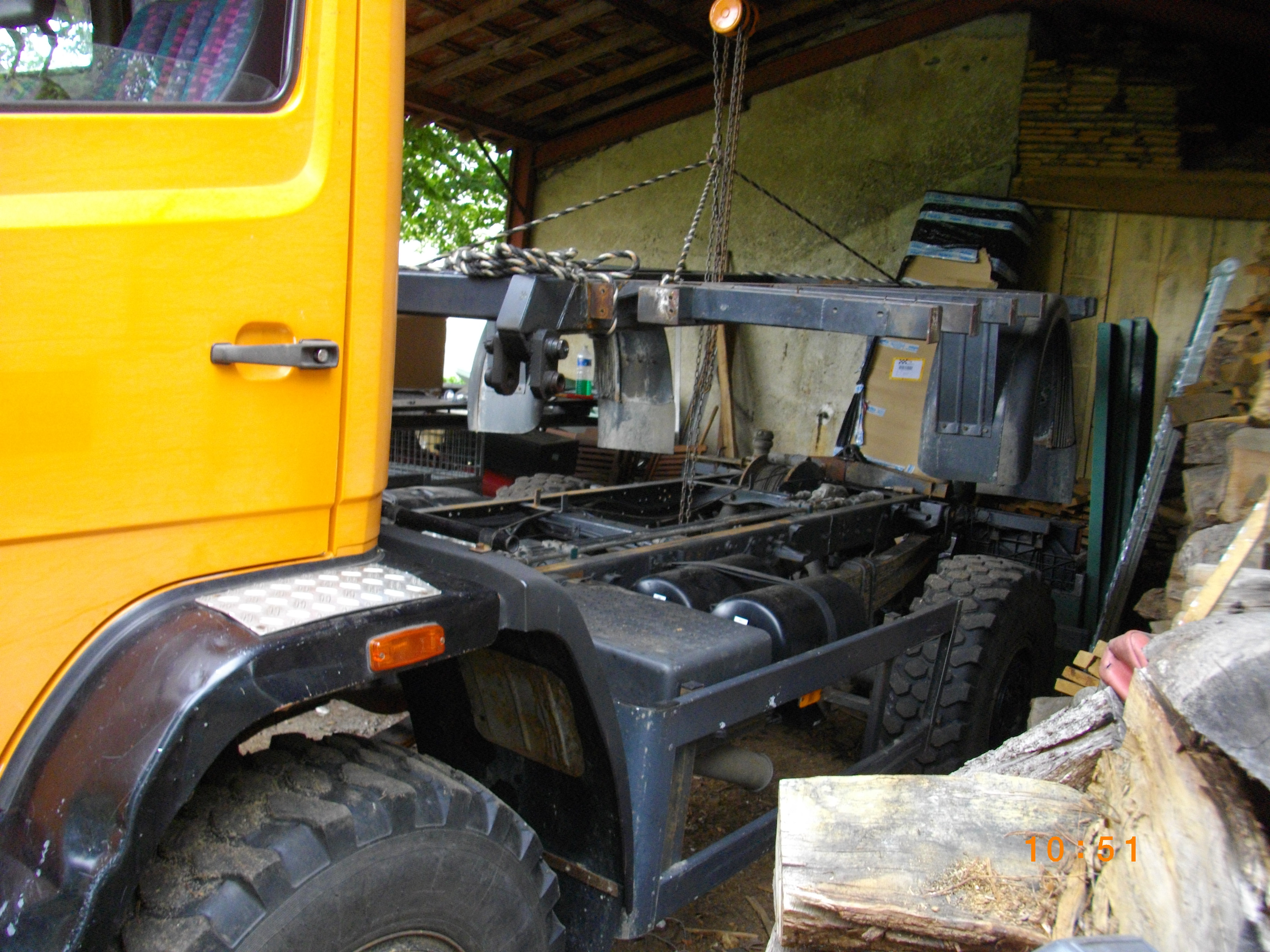

DEBUT DES TRAVAUX

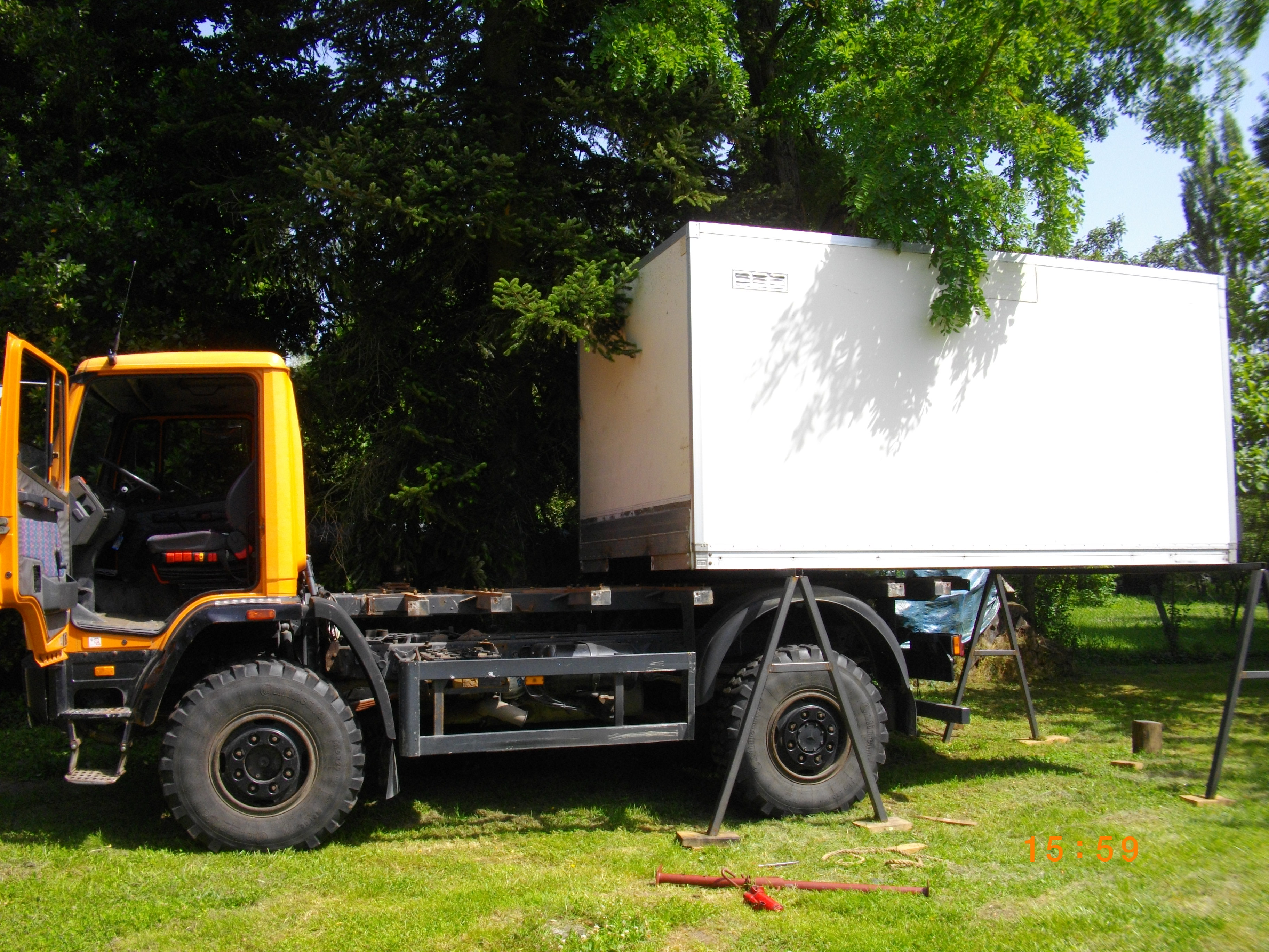

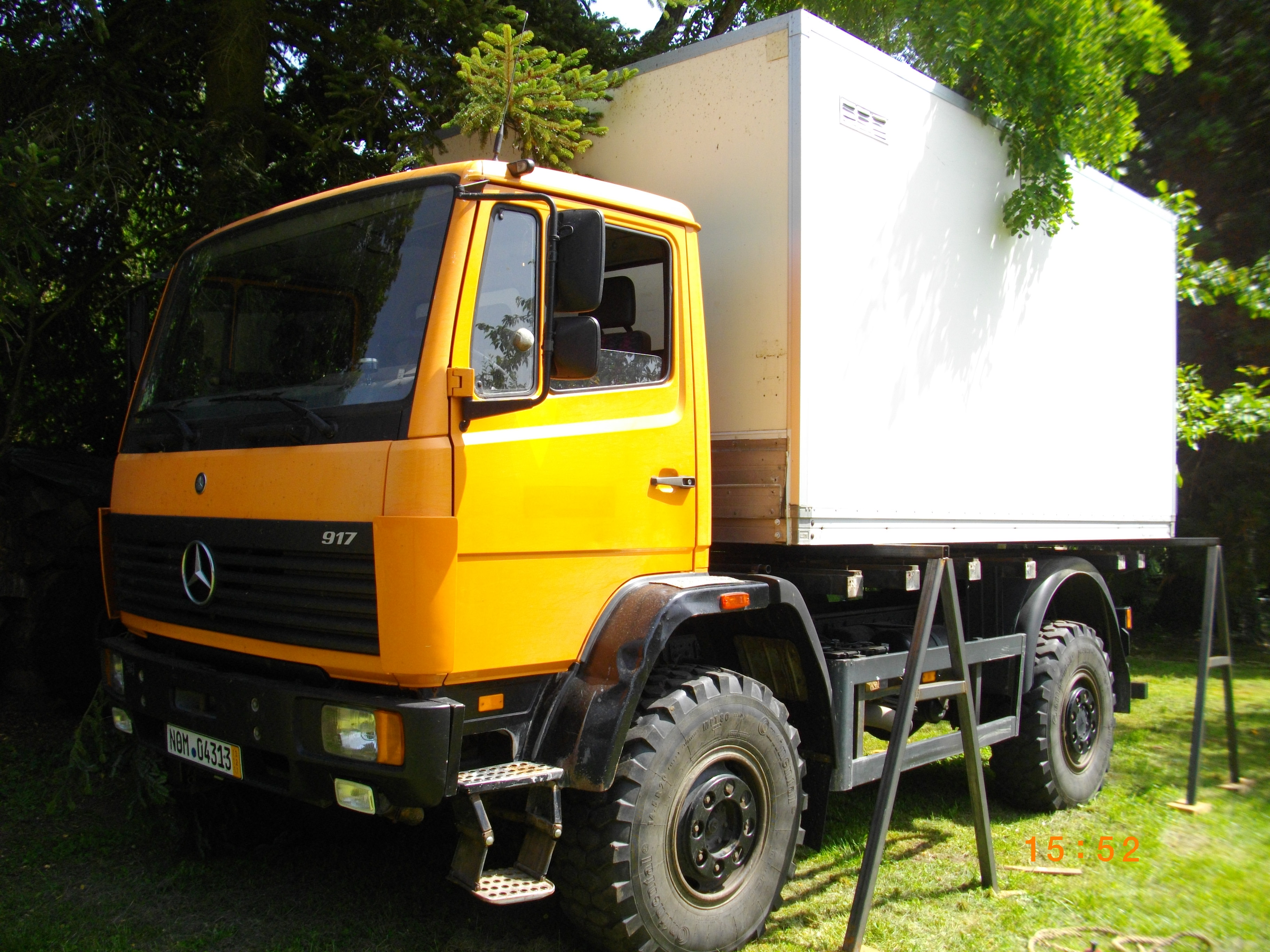

Démontage de la caisse existante, laquelle est à vendre 4m x 2,40 x 1,85 en panneaux sandwich de 3 cm

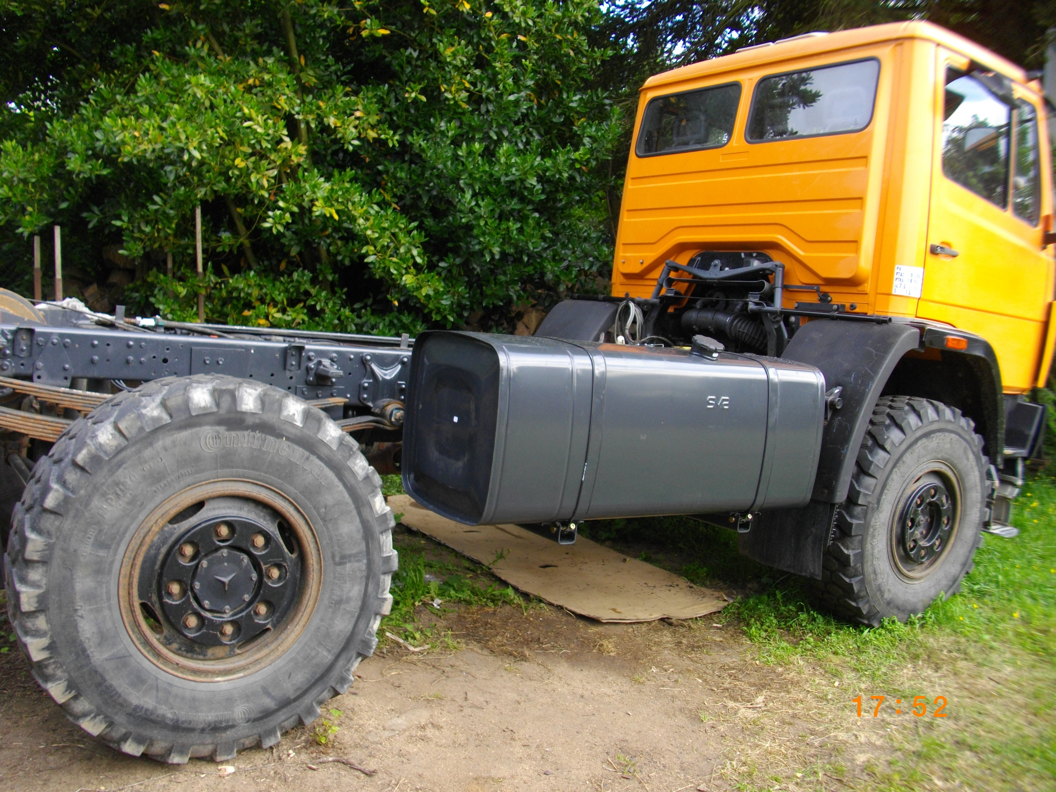

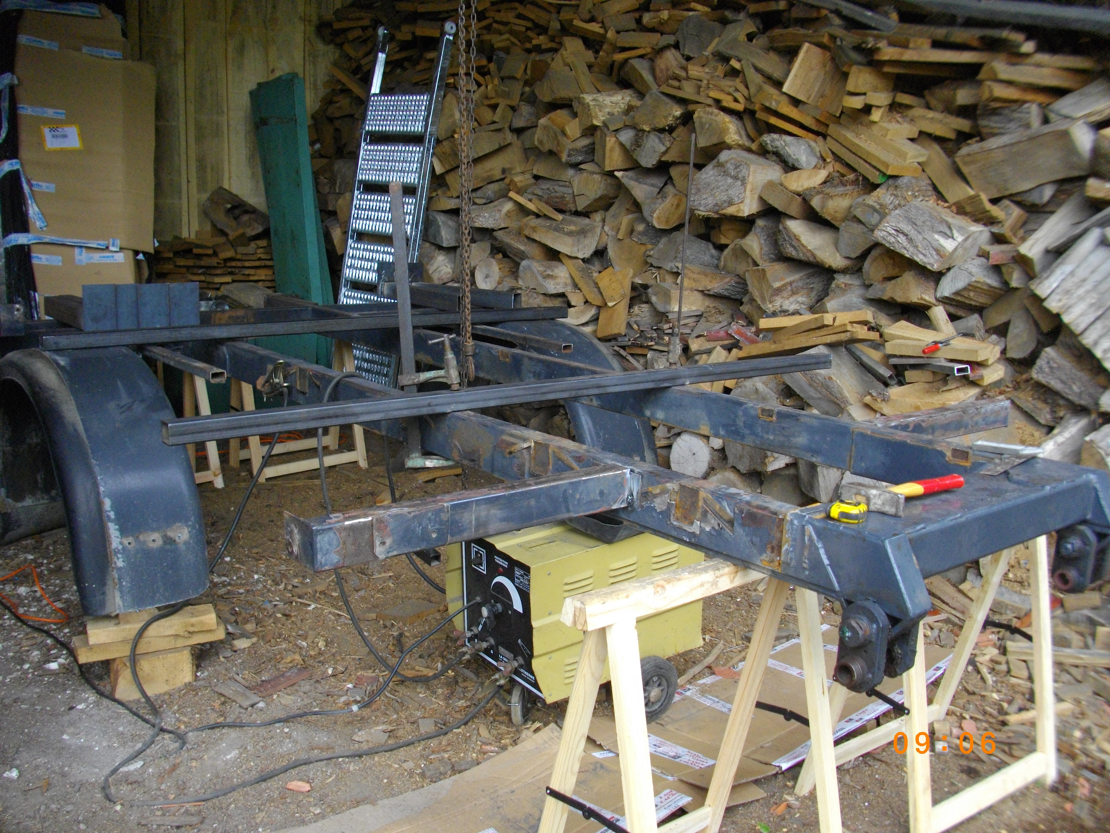

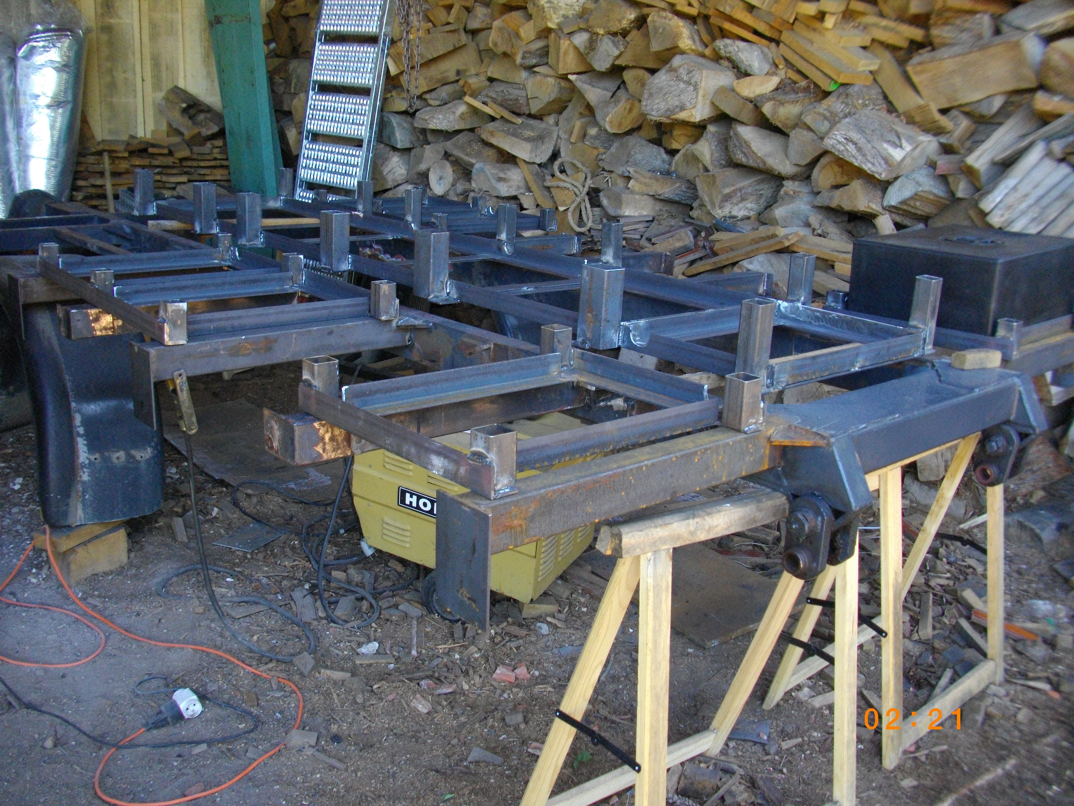

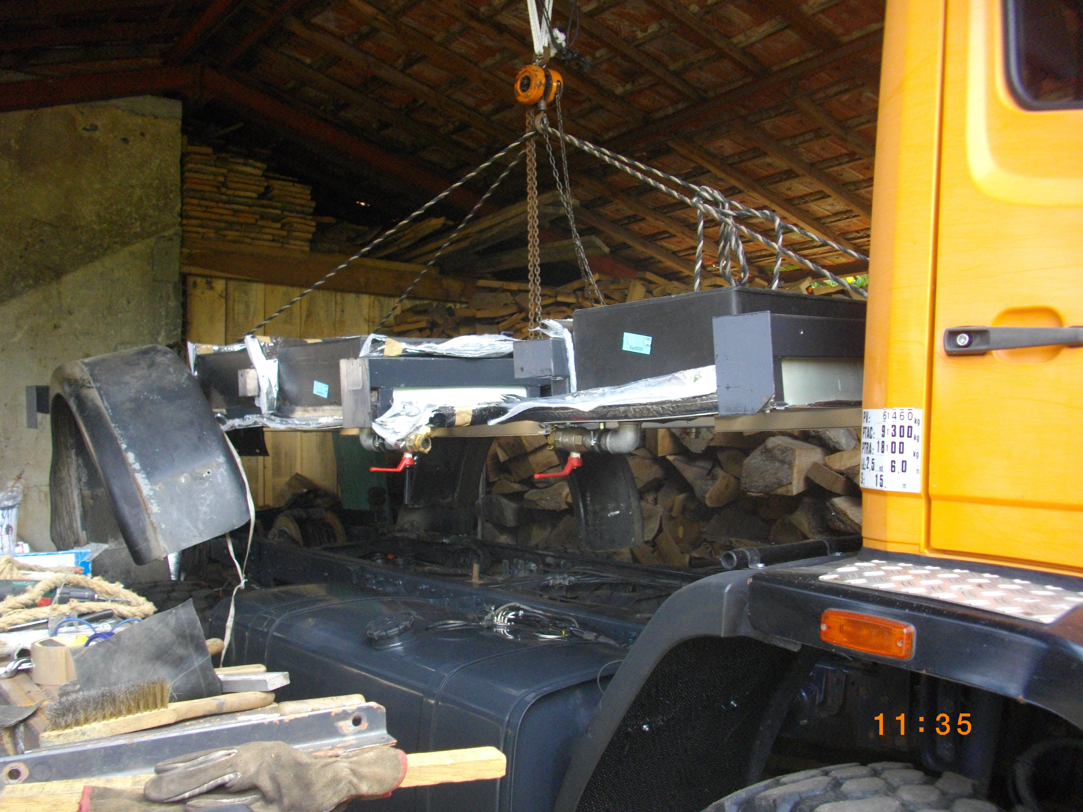

Démontage du faux châssis dans lequel je vais insérer mes réservoirs d'eau : 450 L d'eau potable 200 L d'eau usée
Modification du faux châssis pour pouvoir insérer mes réservoirs

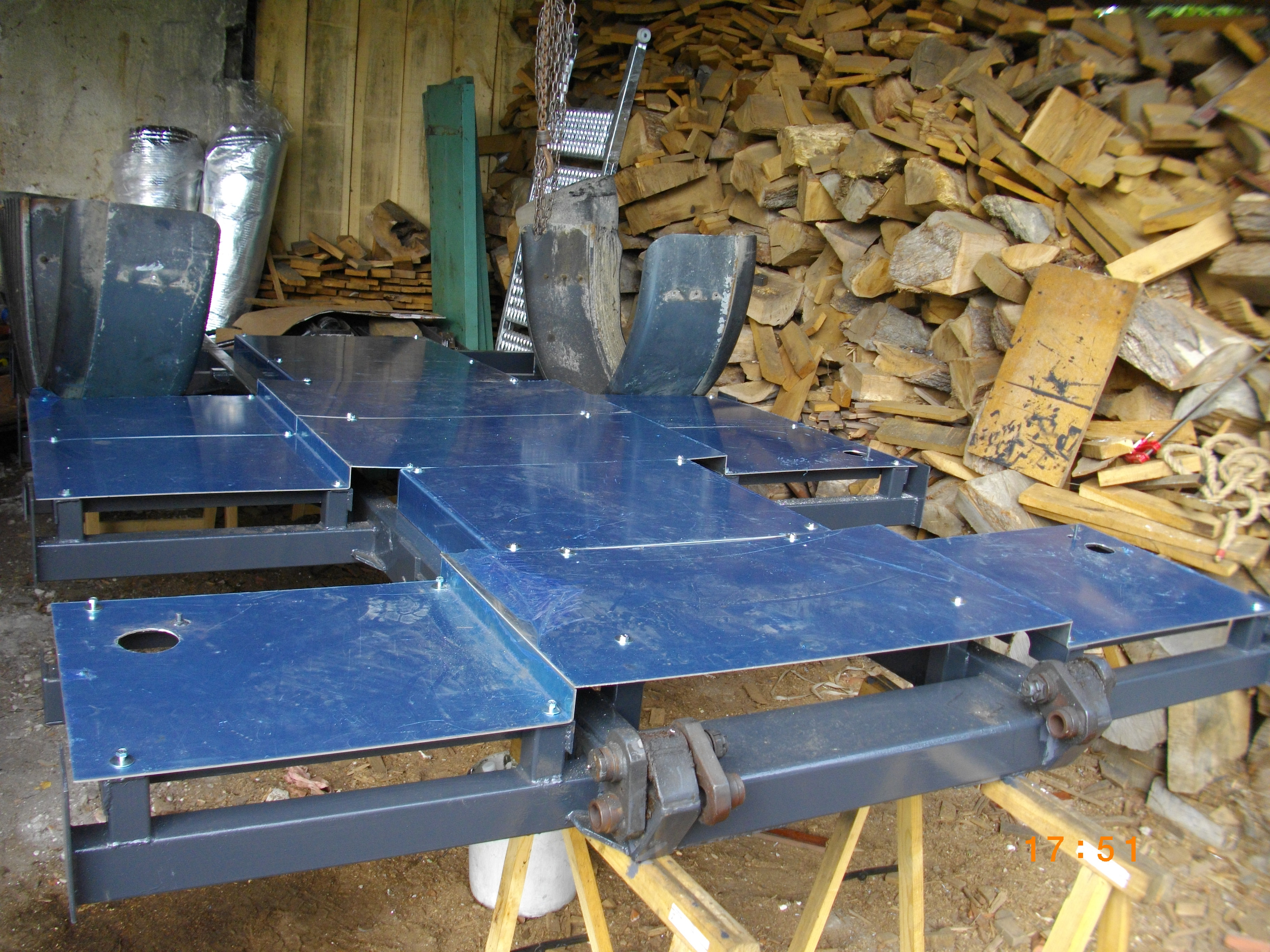

Habillage dessous du faux châssis en plaques d'alu
Remplissage des réservoirs (je croise tout ce que je peux pour qu'il n 'y ait pas de fuite) ouf c'est bon!!!
Installation d un réservoir de 500L

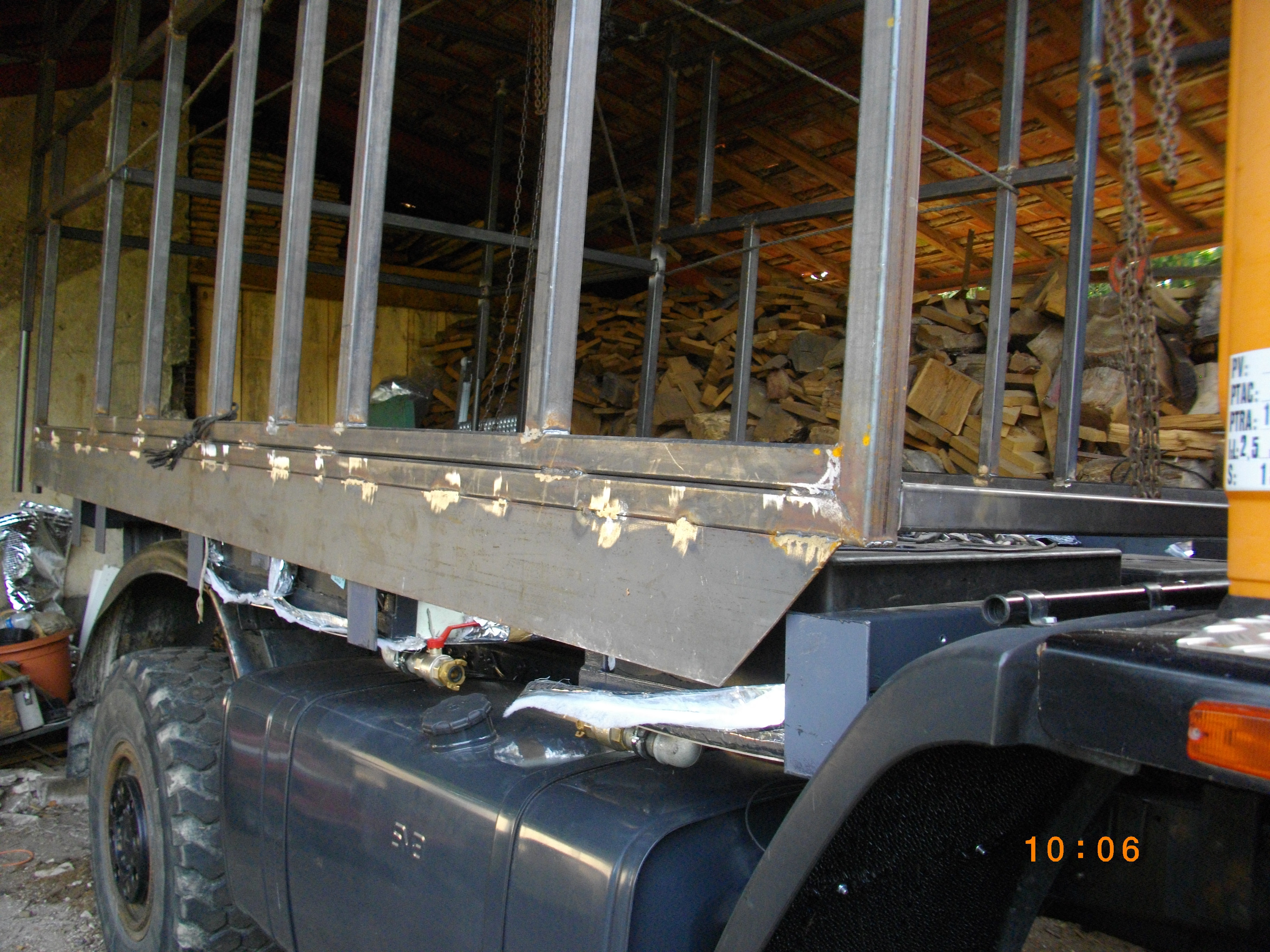

Pose du faux châssis avec ses réservoirs

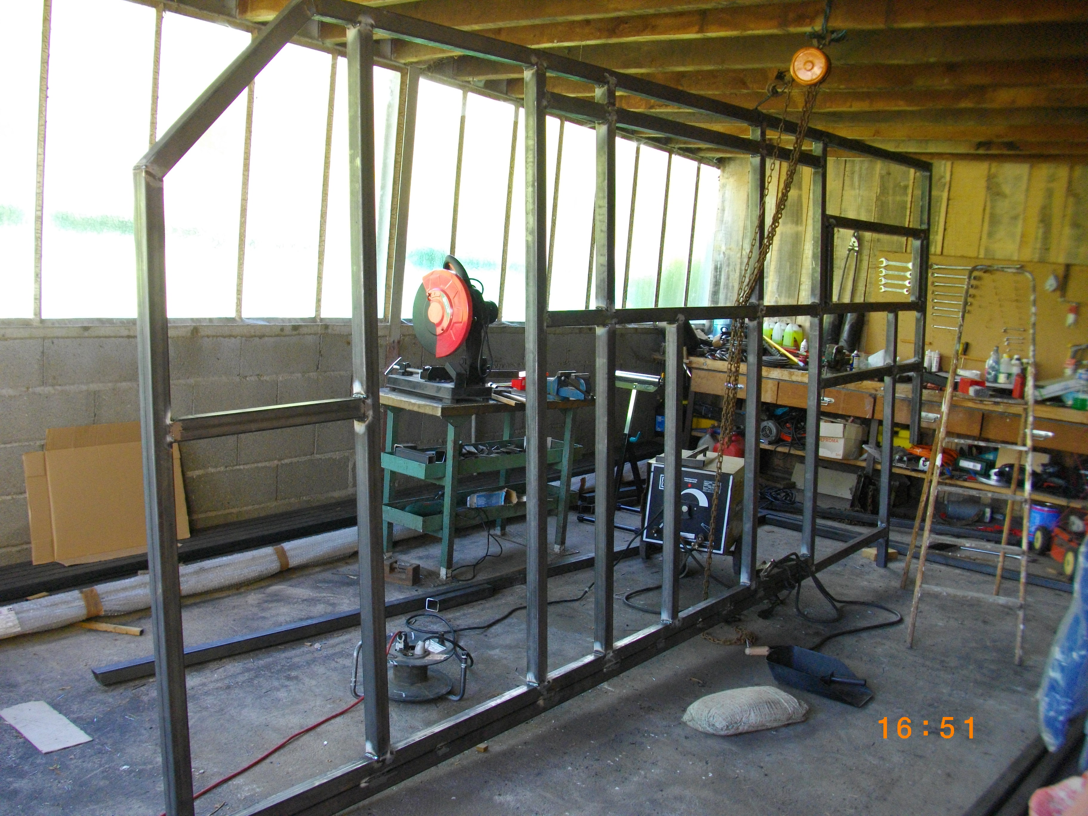

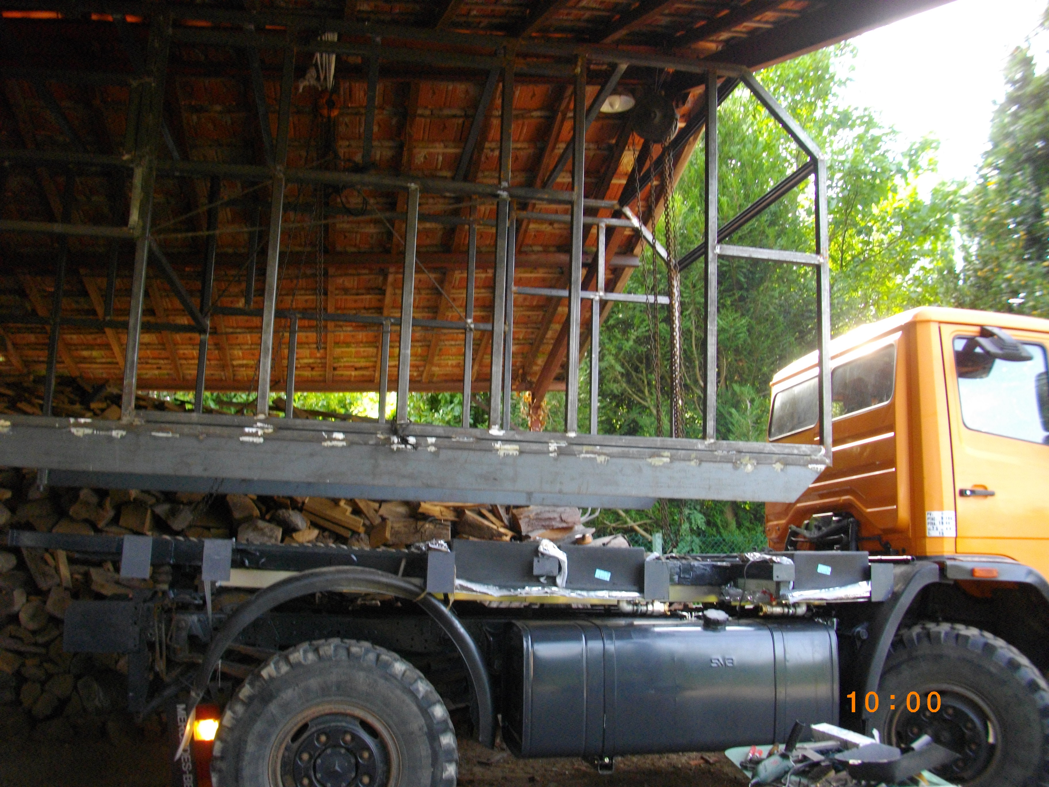

Début de construction de la cellule
côté de cellule
côté de cellule

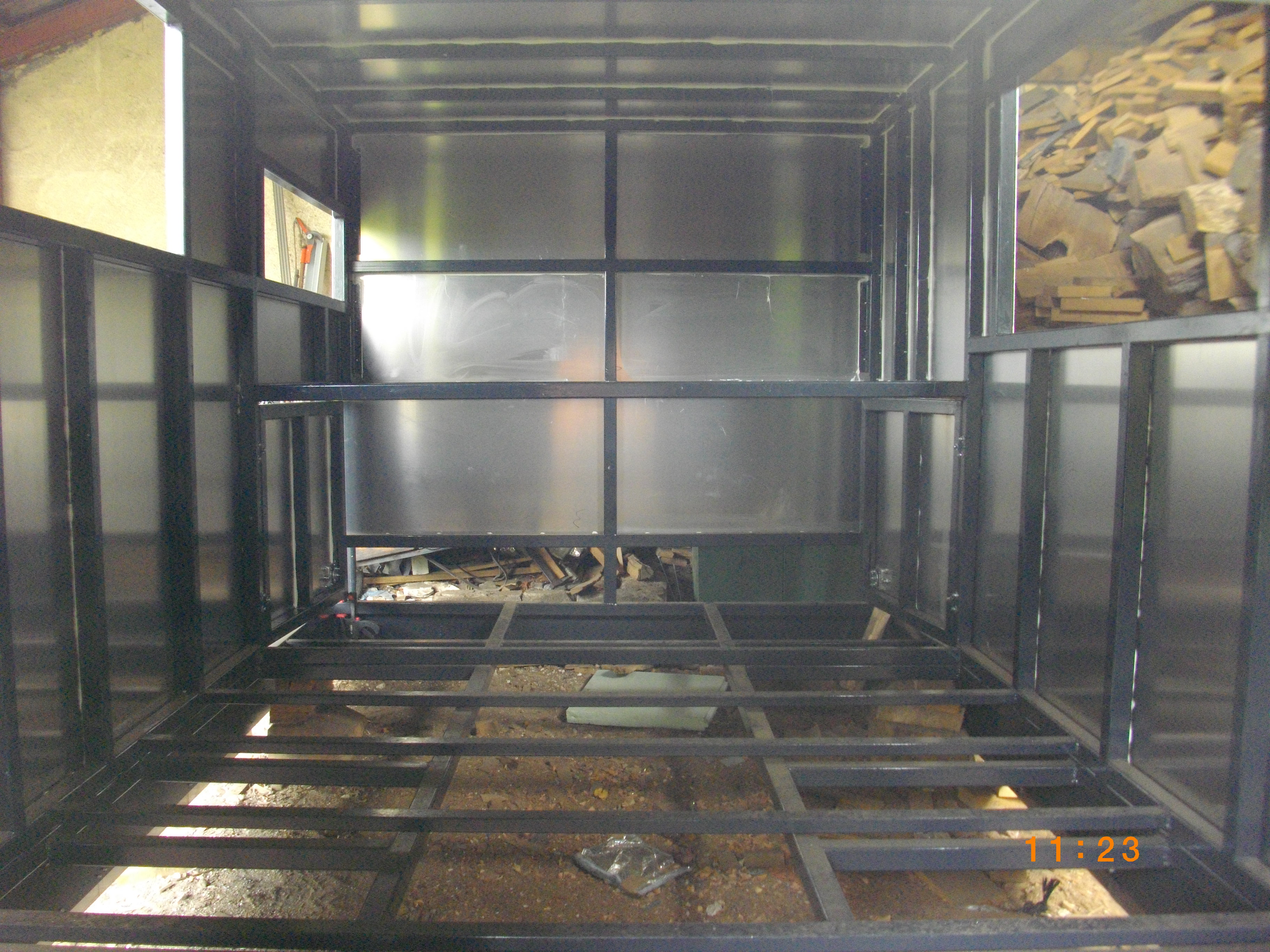

Ossature de la cellule

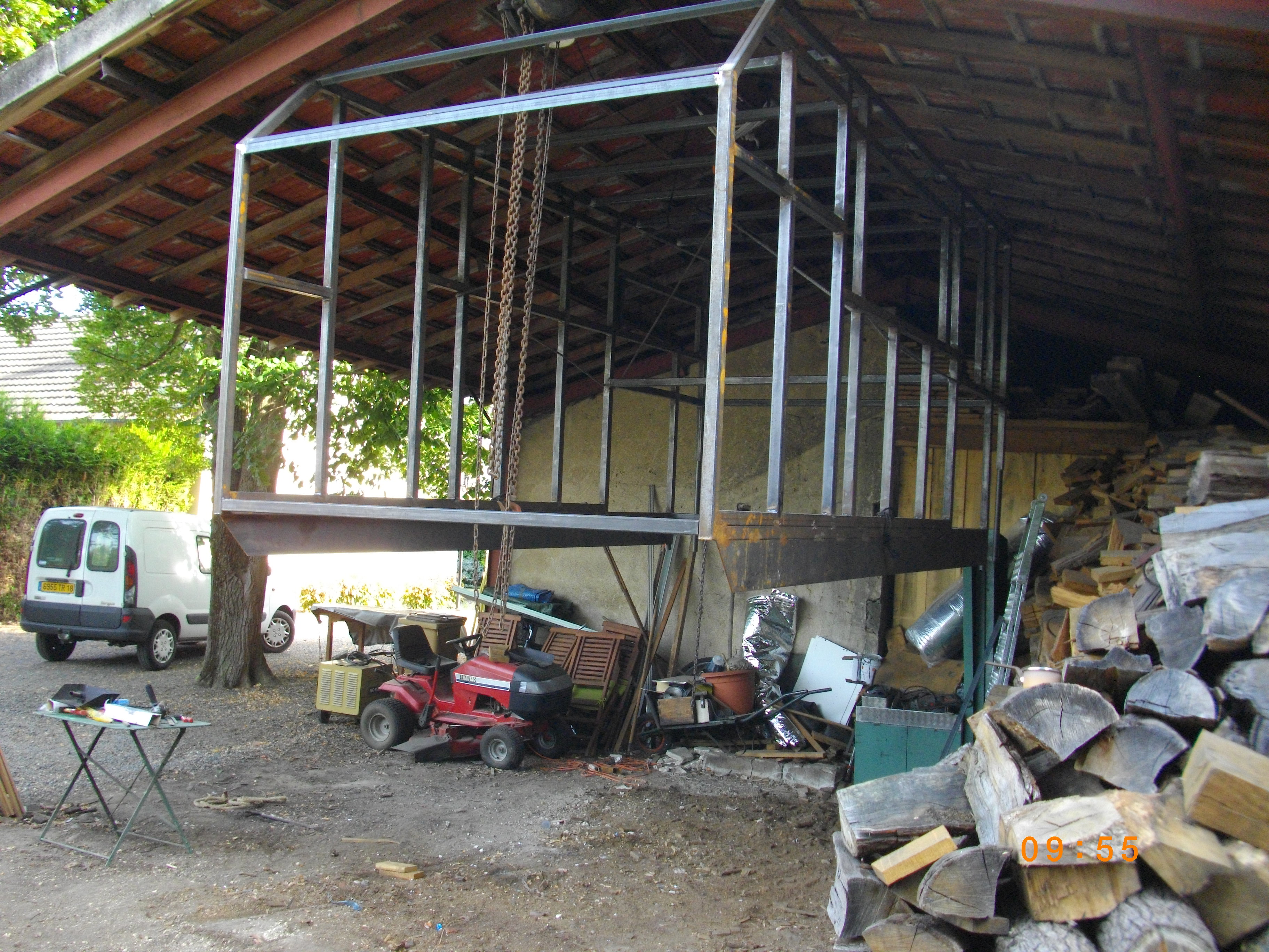

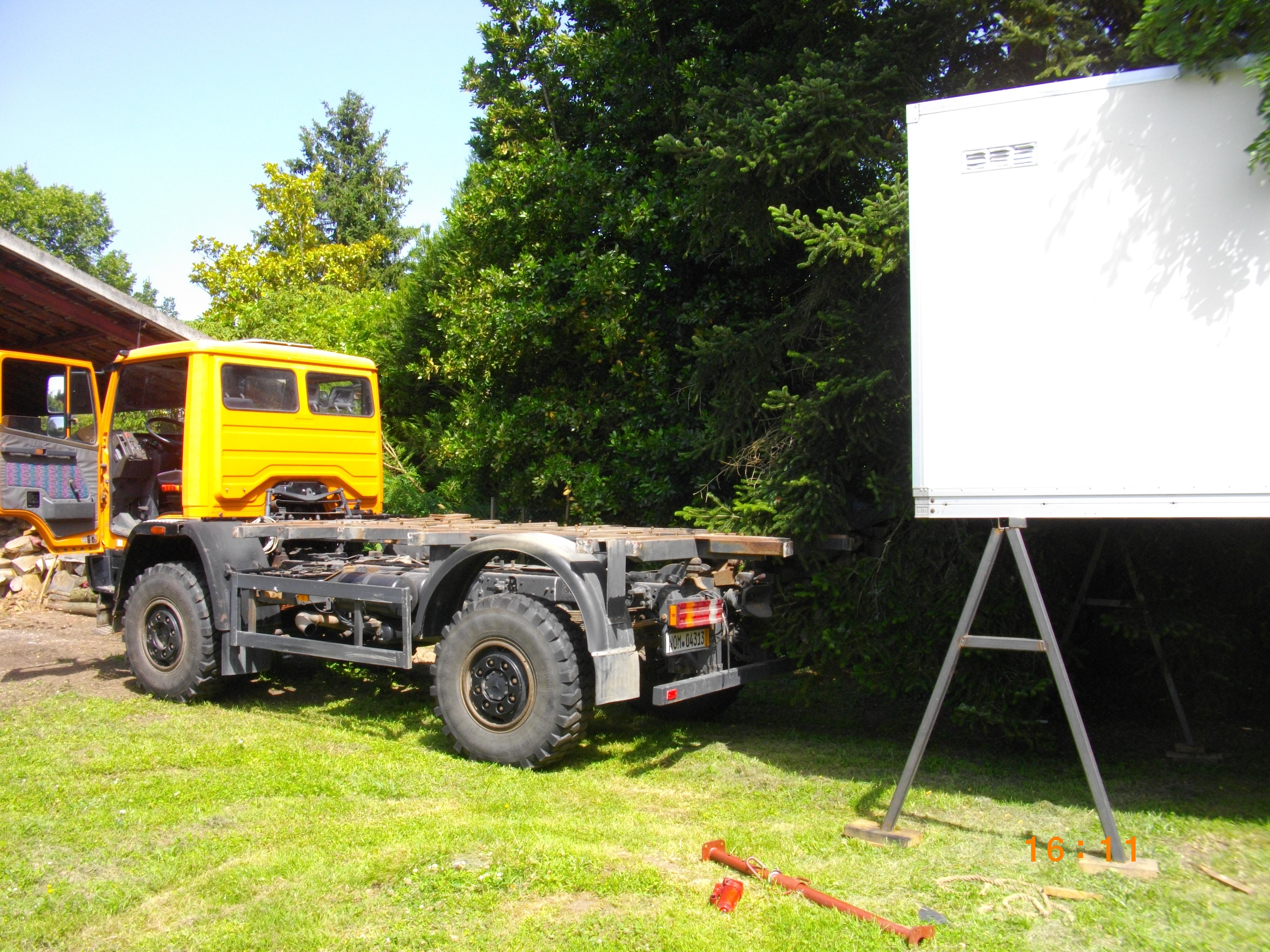

Pose de la cellule sur le faux châssis pour vérifier si tout tombe bien en face
Pile poil comme papa dans maman

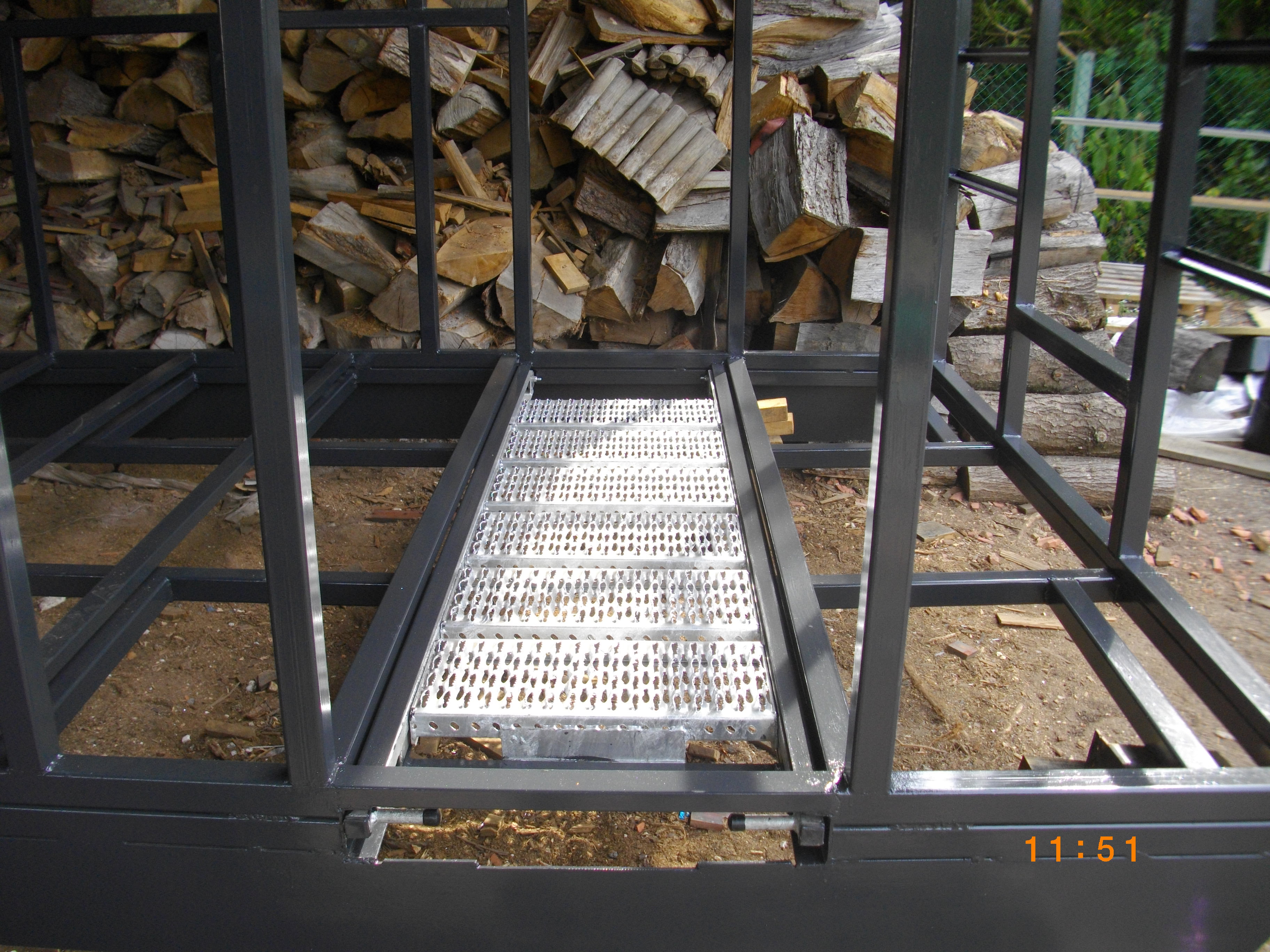

l'escalier est dans mon plancher

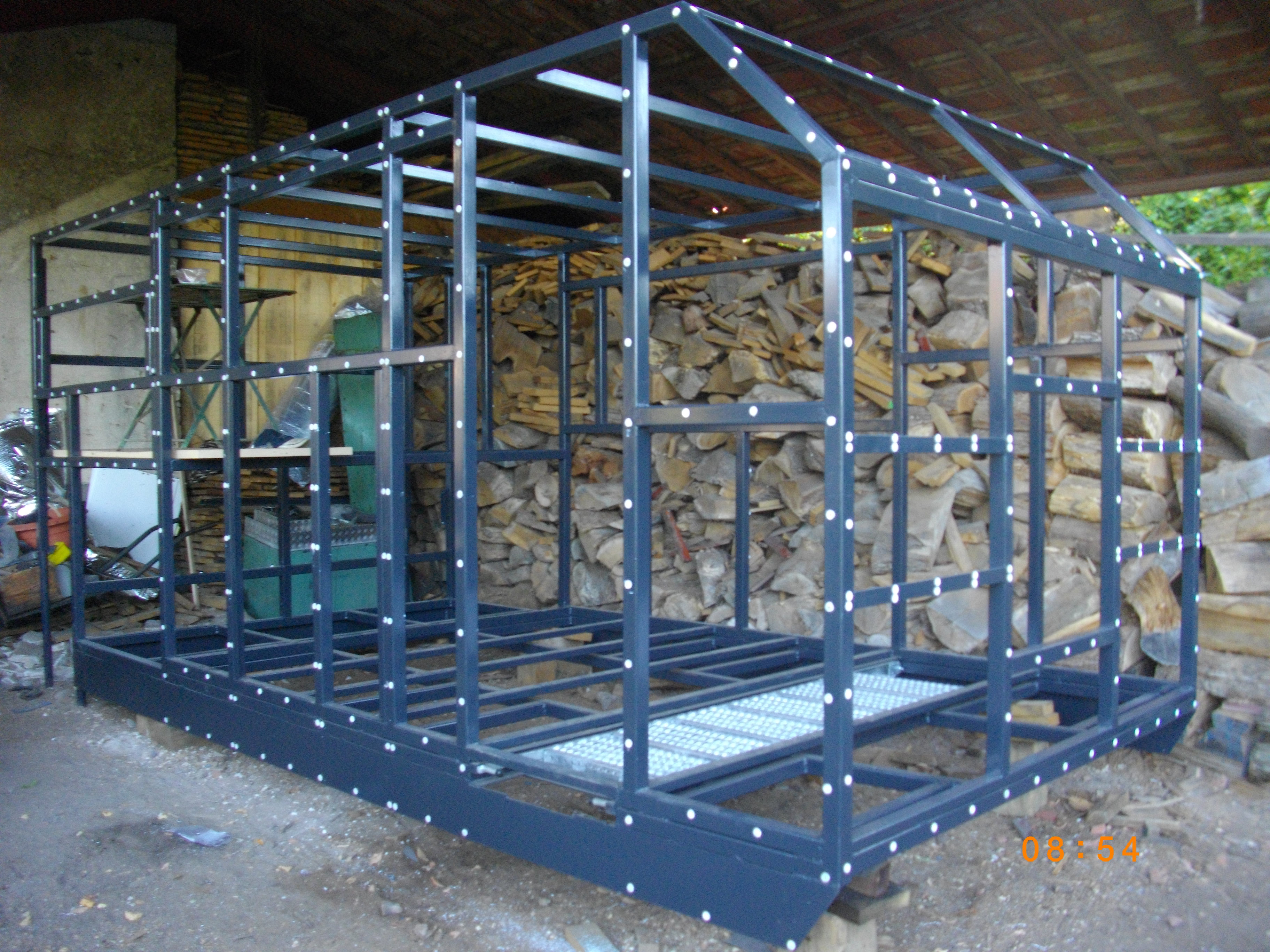

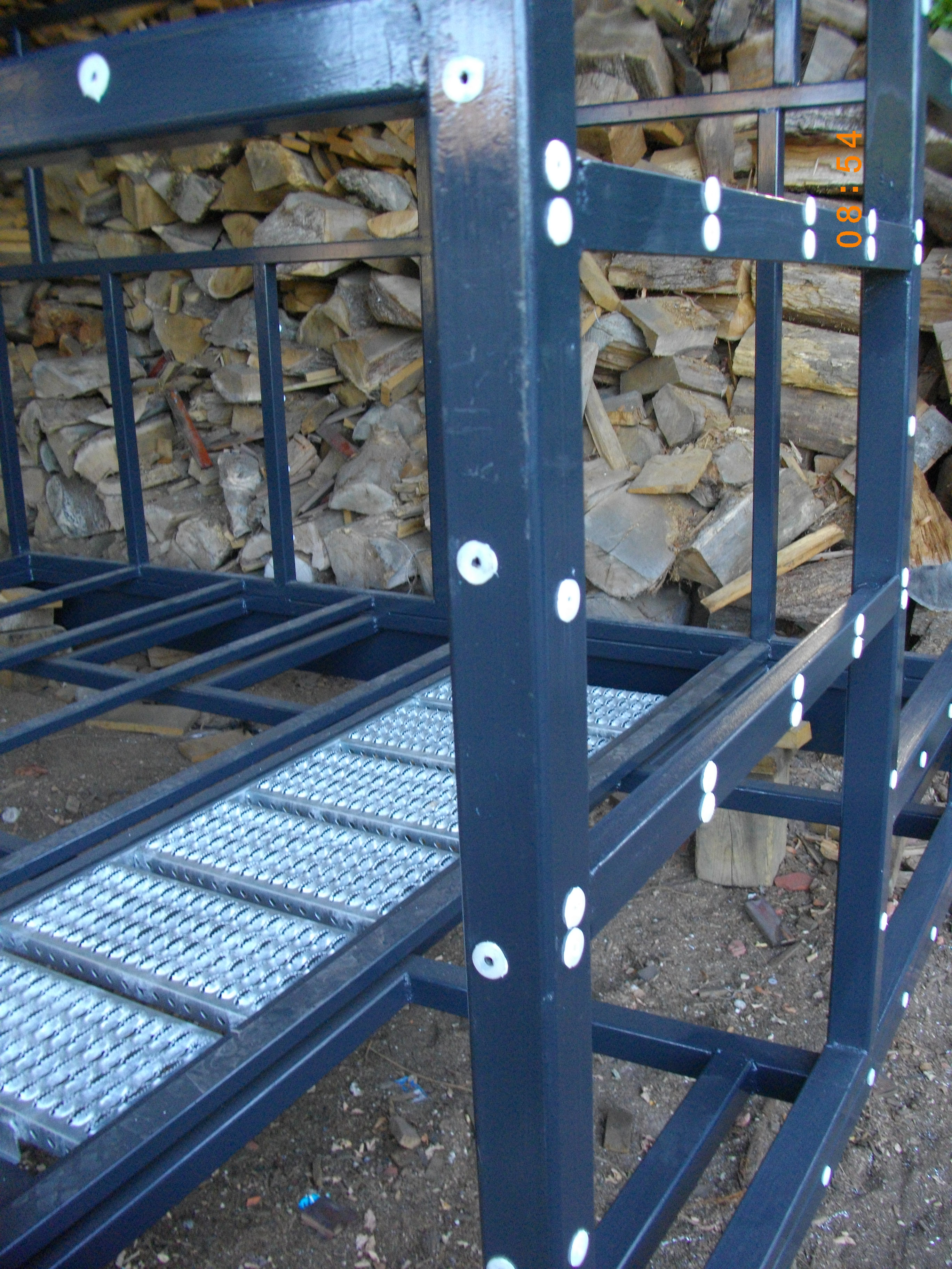

rondelles en plastique au niveau des rivets pop pour ne pas écraser le joint en sika 522
jeu de patience : plus de 1000 rondelles à coller

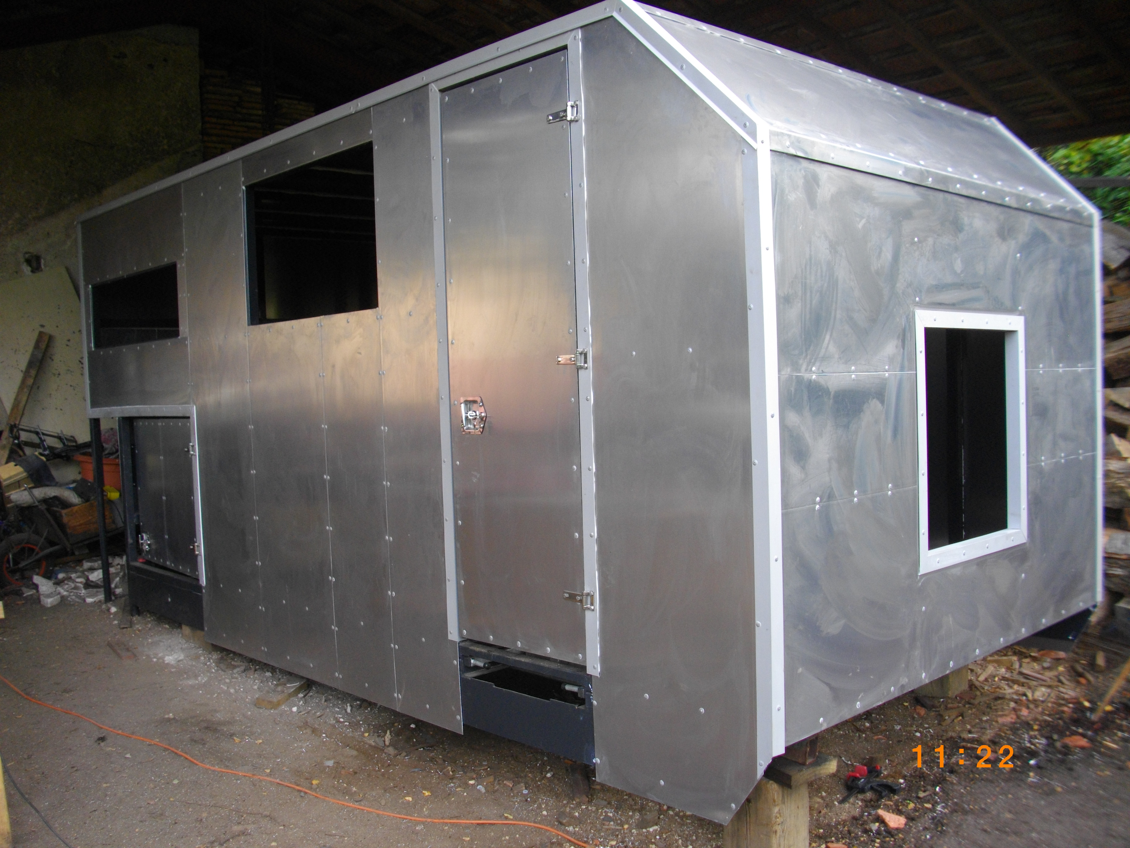

Pose des plaques en alu 3 mm

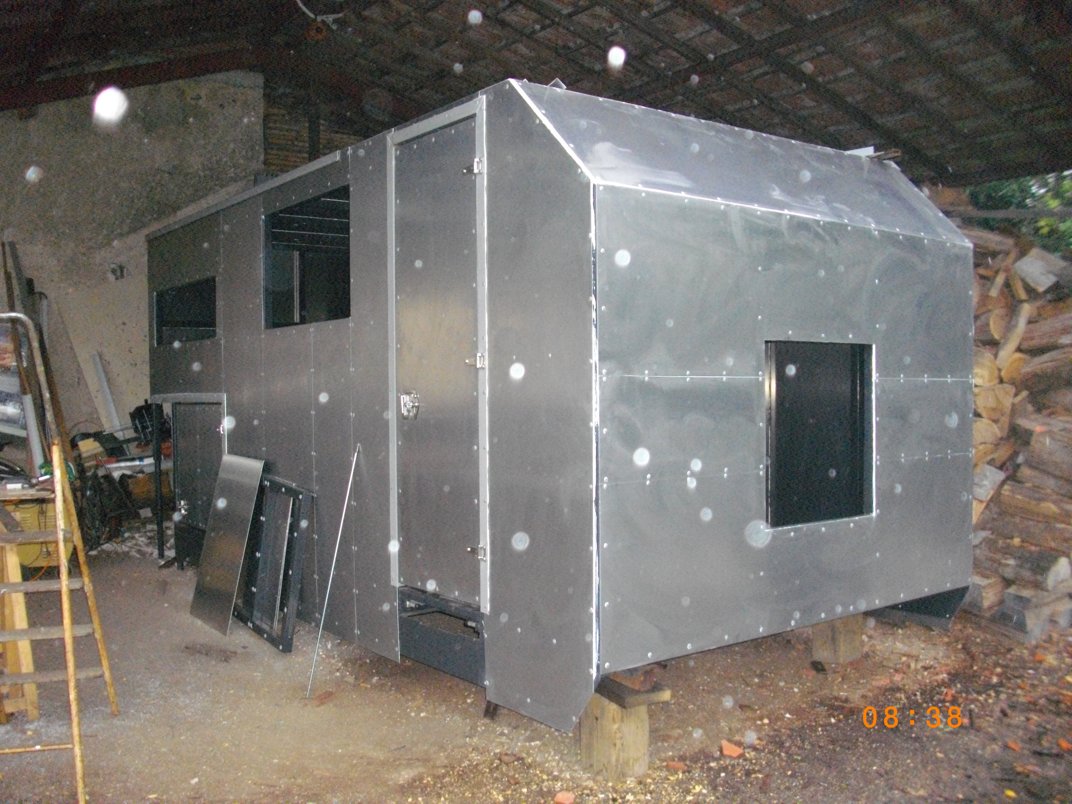

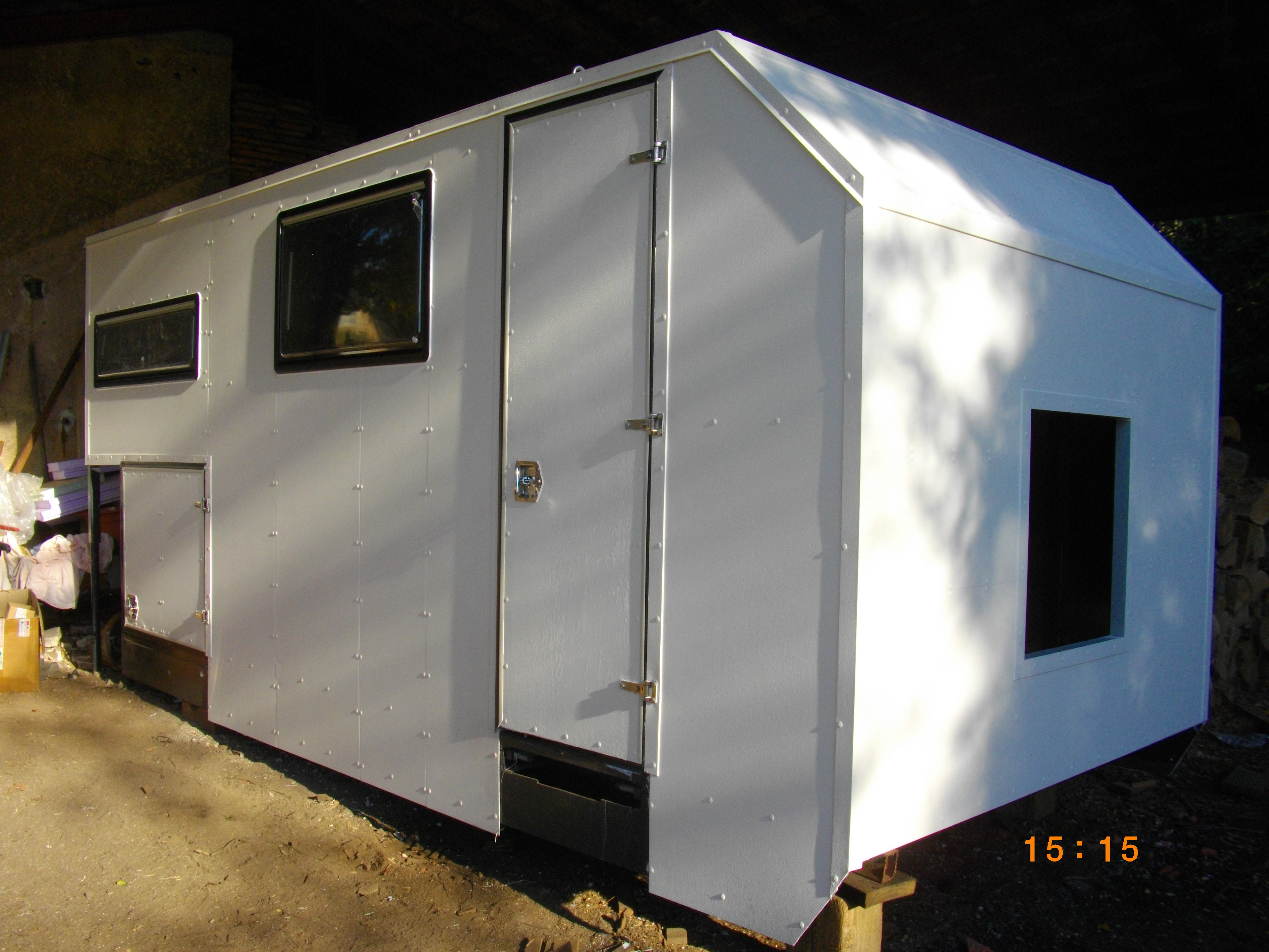

Ensemble de la structure recouverte , çà s 'est pas trop mal passé
Vu de l'intérieur pour donner une petite idée

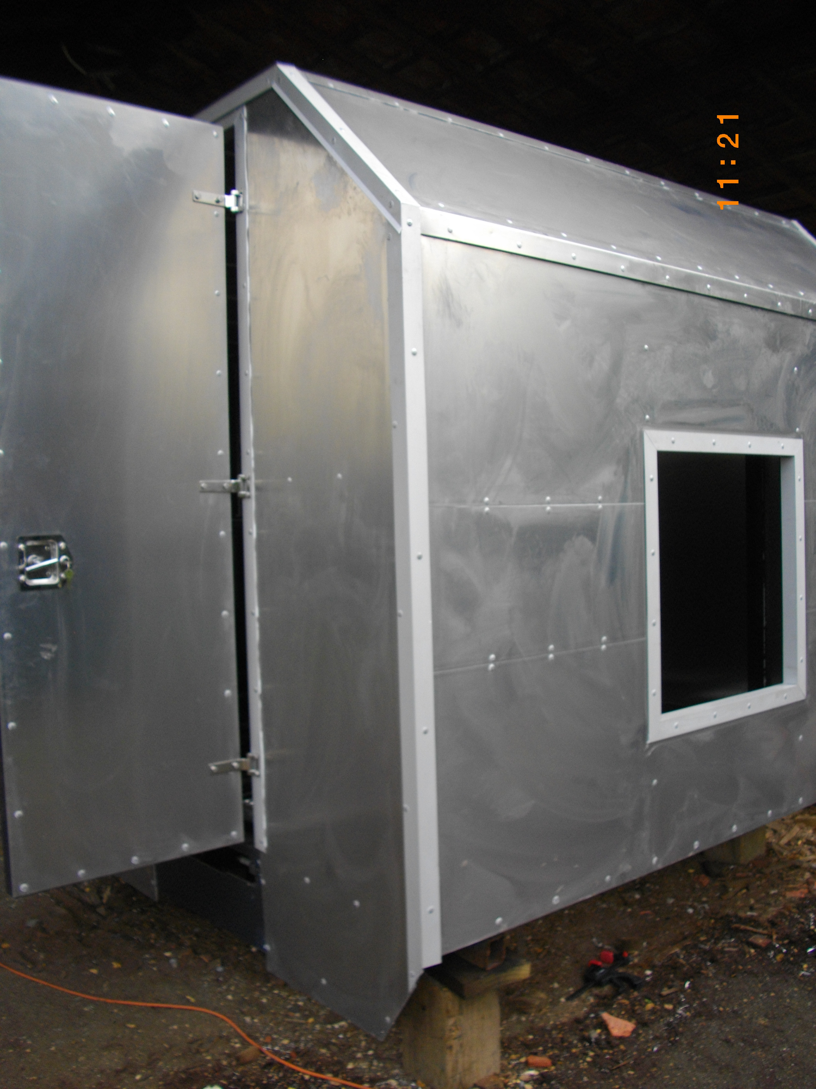

Les portes sont faites( la partie la plus difficile à faire pour moi) et habillage des coins avec les cornières 50x50
Aperçu de la cellule
Elle est belle hein? <br /><br />Je ne voulais pas la peindre mais j'ai trouvé de la peinture thermo réfléchissante car je me suis aperçu qu'en plein soleil , les tôles en alu chauffent dur<br />Une fois peinte , je pose les fenêtres et je mets la cellule sur le camion et le tout sous la pluie pour voir s'il n'y a pas de fuite et puis j'attaque l'intérieur

Si on a bien suivi, tu as mis les tôles alu en place, tu les as percées avec le tube carré de 50x50 (quelle épaisseur ?)...tu les as retirées puis tu as placé les rondelles avant de fixer définitivement tes plaques ?
Et entre tes tubes, tu vas mettre quel type d'isolant ?
Sont curieux les Crom's... :mrgreen:
User avatar
jes
Pilote
Pilote
Posts: 143
Joined: 27 Aug 2010 18:23
Facebook: https://www.facebook.com/profile.php?id=100012928326136
Site Perso ou Pro: http://glougloumercedes.over-blog.com/
Re: GLOUGLOU Mercedes 917 AK
Post by jes »
oui je les ai toutes percées avant , puis mise en place des rondelles , et fixation avec rivets pop étanche de 4,8 et sika 522
les tubes carrés sont en 50 x 50 x 3 mm
l isolation sera faite avec du STYRODUR de 50 mm plus par dessus le tout de l isolant mince 23 couches
si vous avez des tuyaux a me donner je suis preneur merci

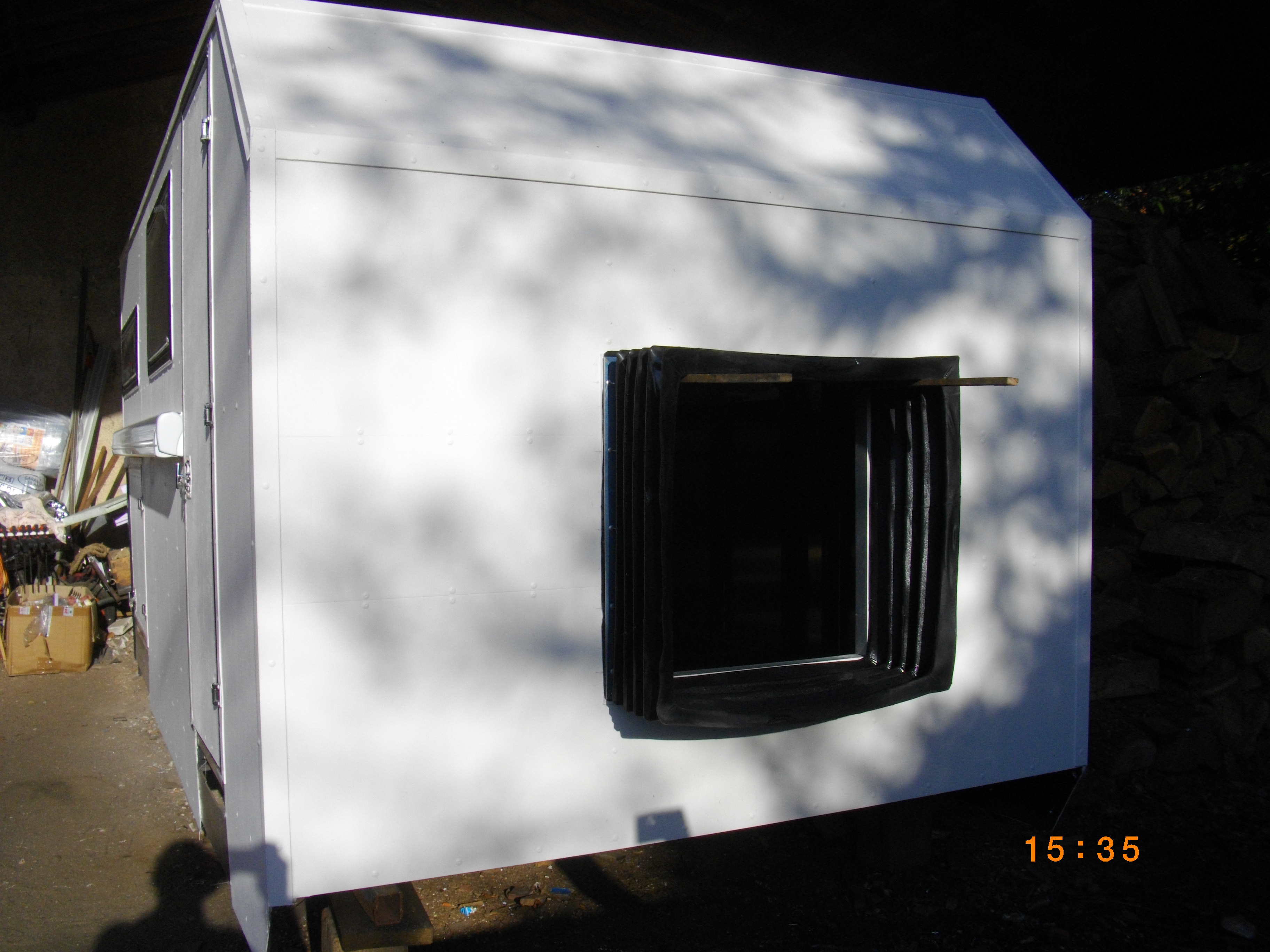

4 couches de peinture (insultec): peinture thermo réfléchissante pour limiter la chaleur dans la cellule,la peinture renvoie les rayons du soleil

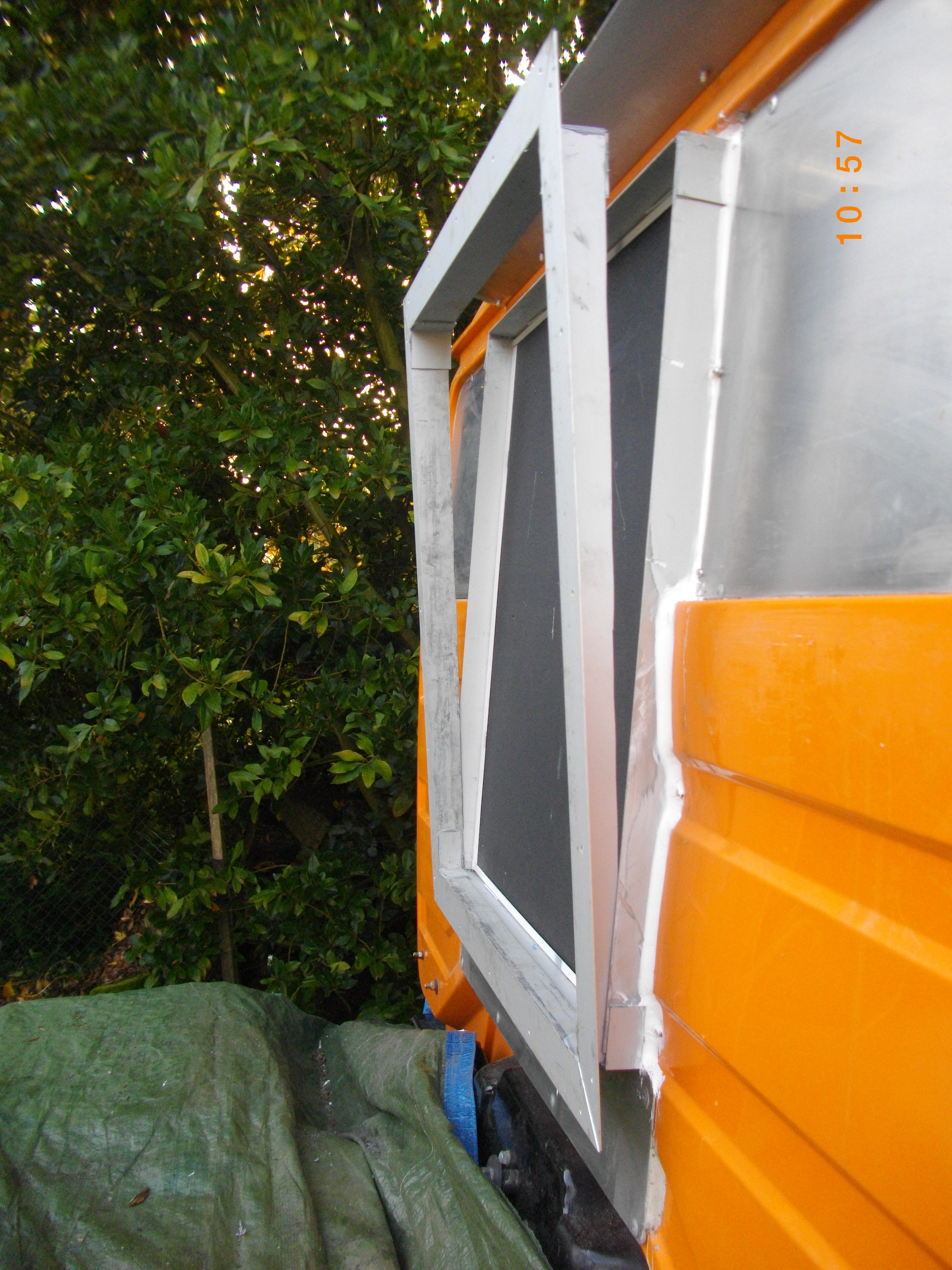

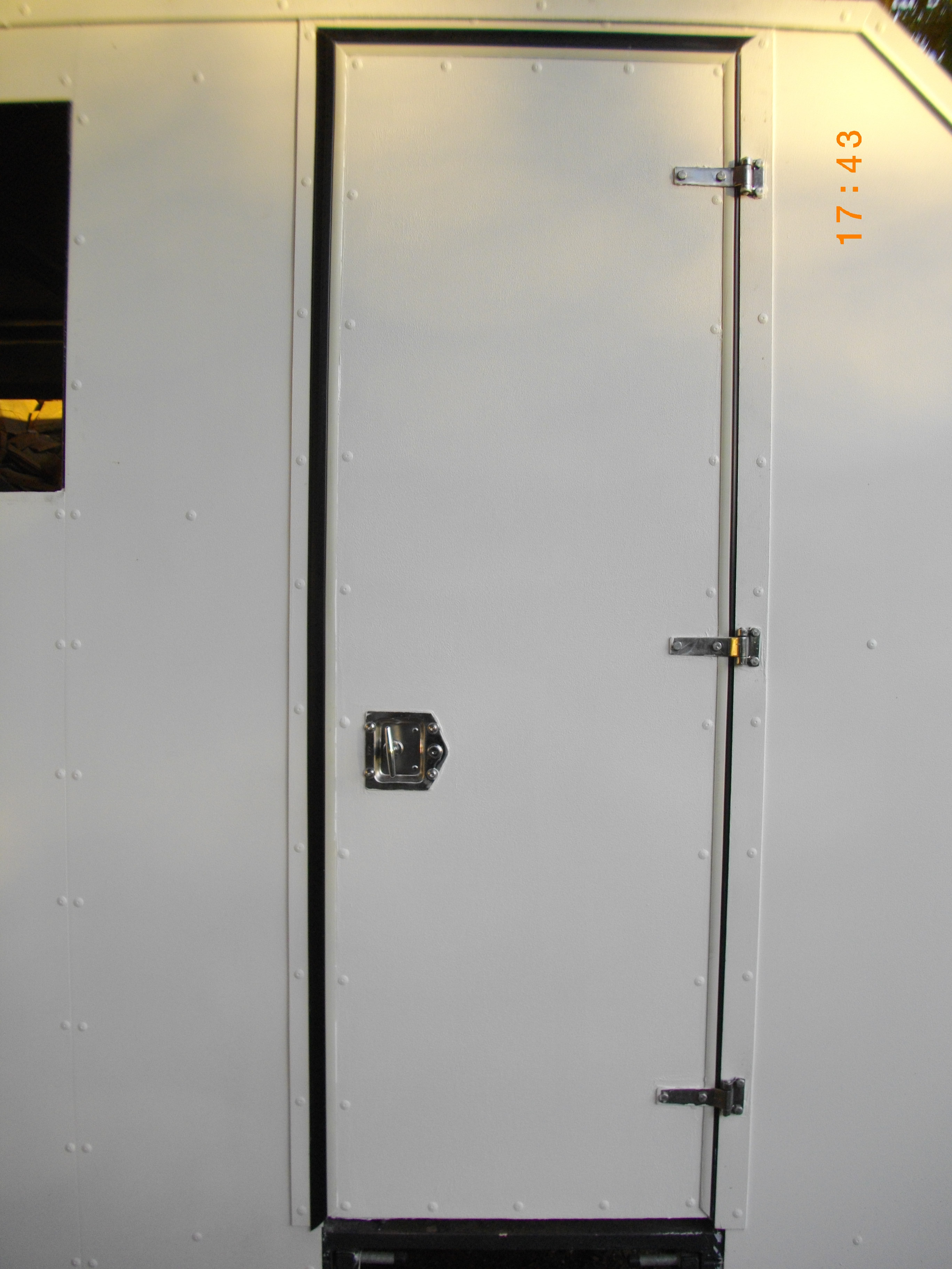

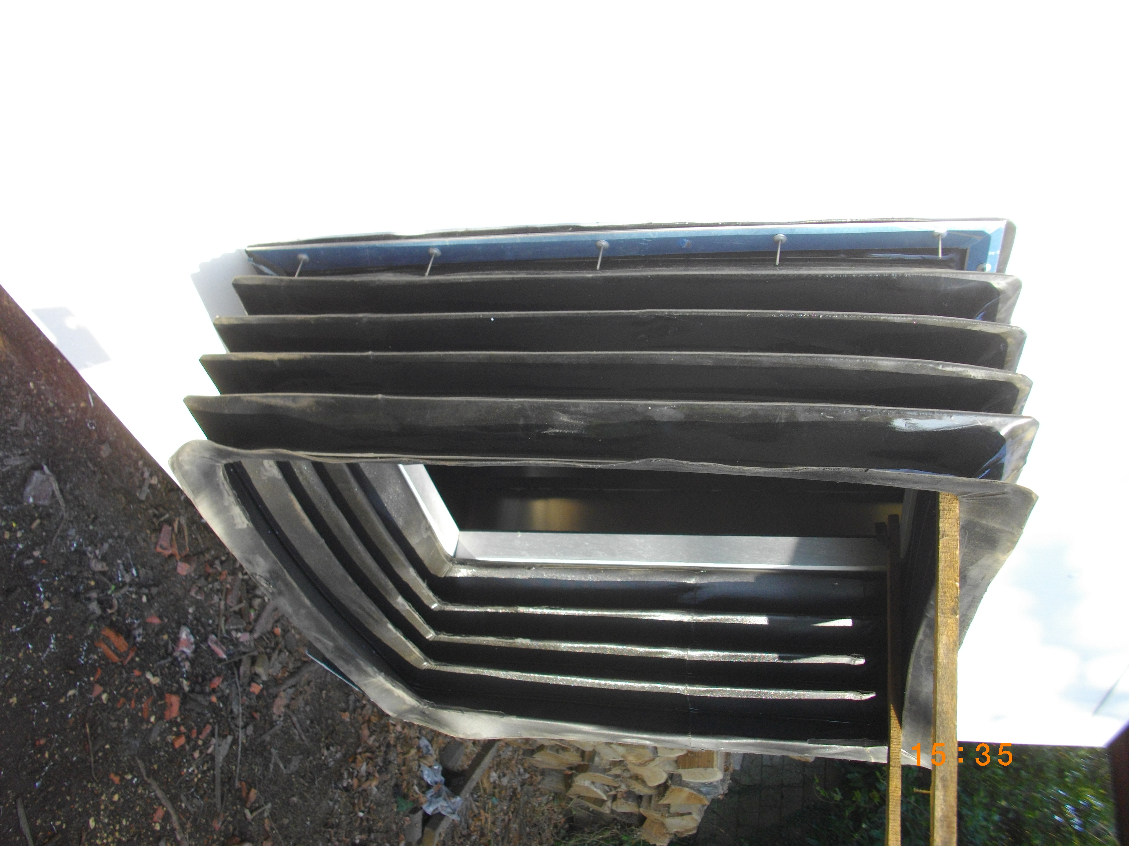

galère pour mettre les joints des portes, je n'avais pas laissé assez de jeu
pose des fenêtres les doigts dans le nez, mes encadrements ou s'insèrent les fenêtres étaient pile poil ( joint intérieur sicaflex 710 et extérieur 222 UV)
Ensemble fenêtres et portes terminées, çà commence à avoir de la gueule

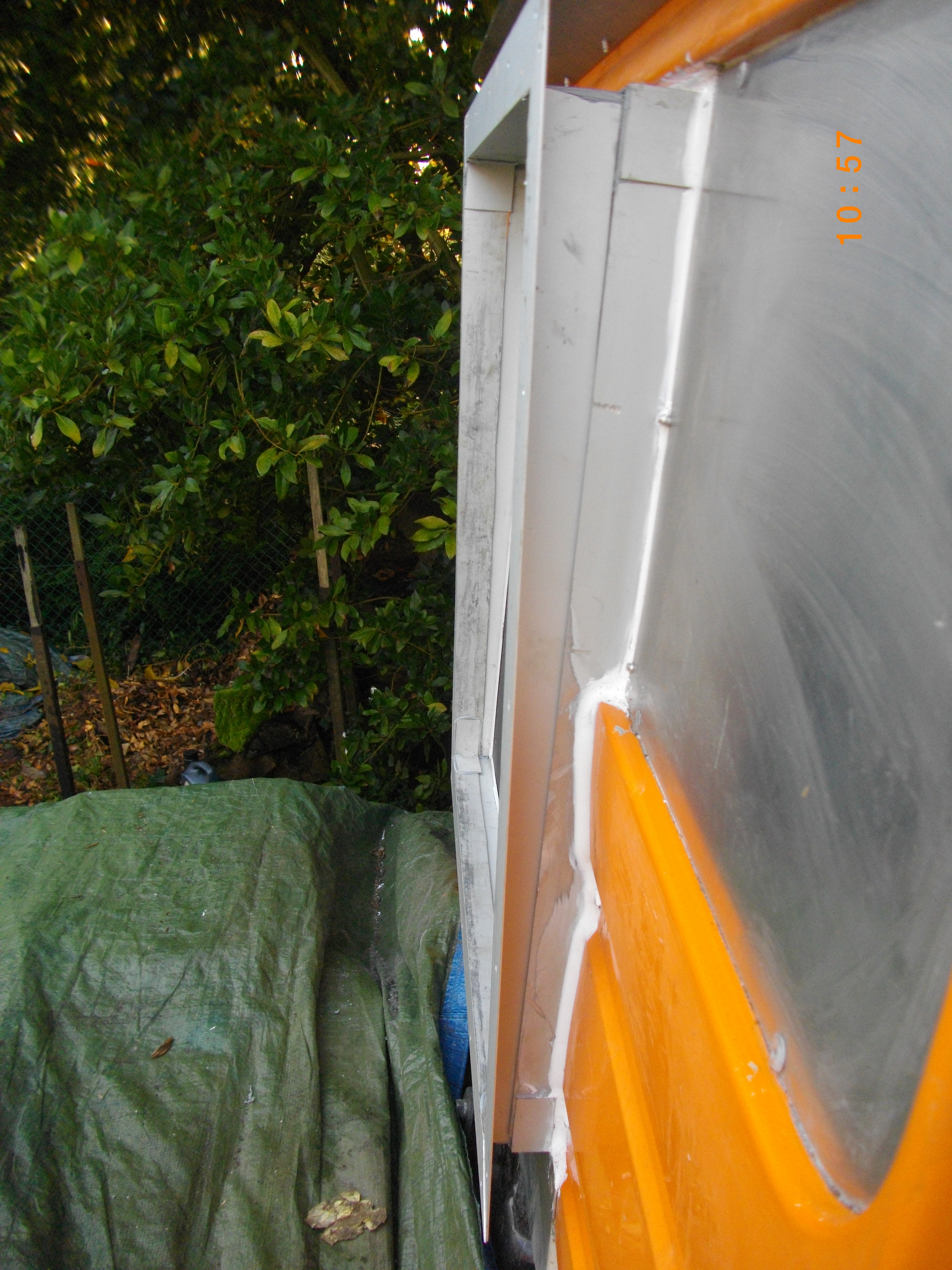

cellule soufflet 006.JPG[/attachment]
Pose de soufflet de chez RC modèles
vue du dessus du soufflet

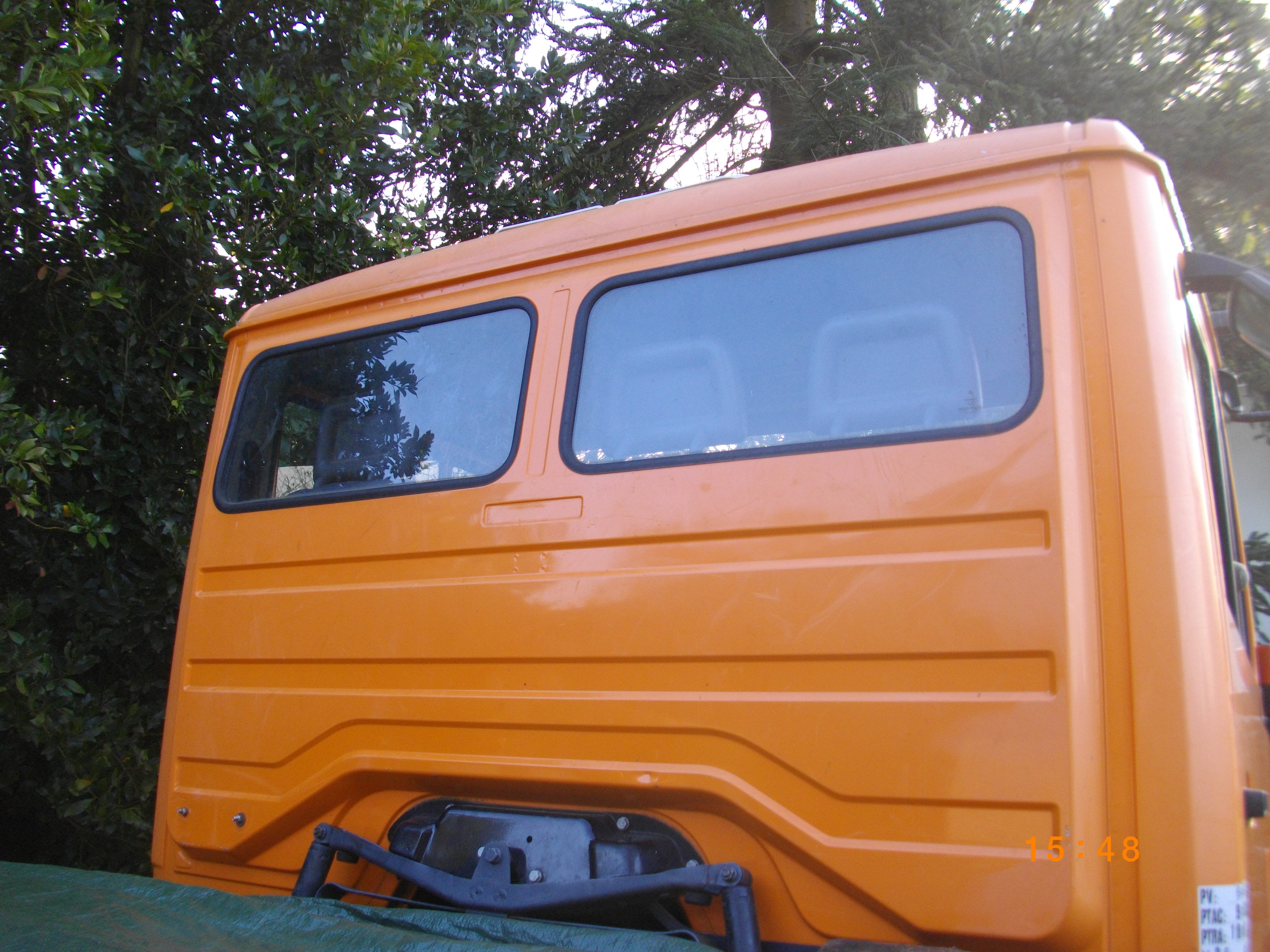

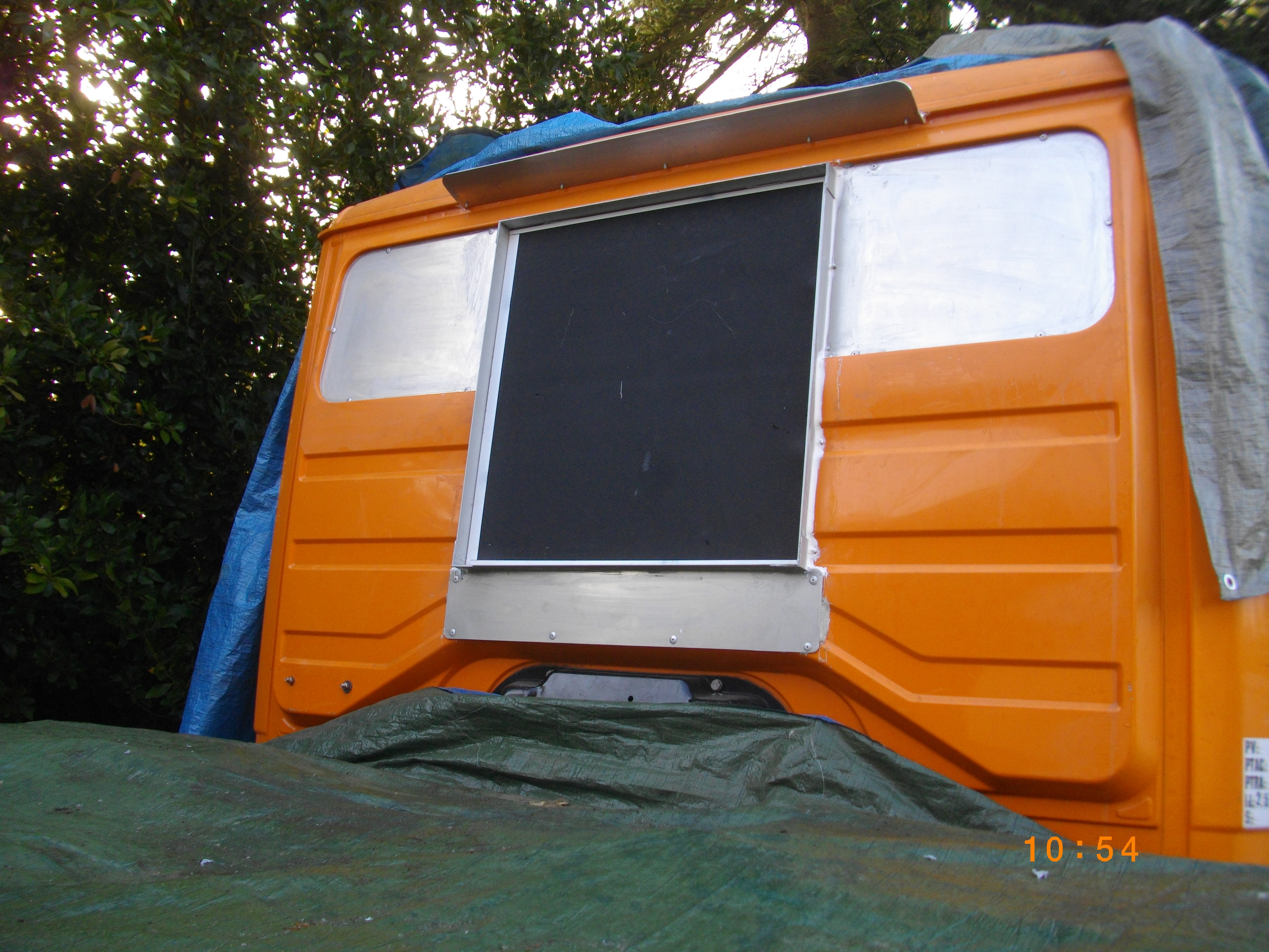

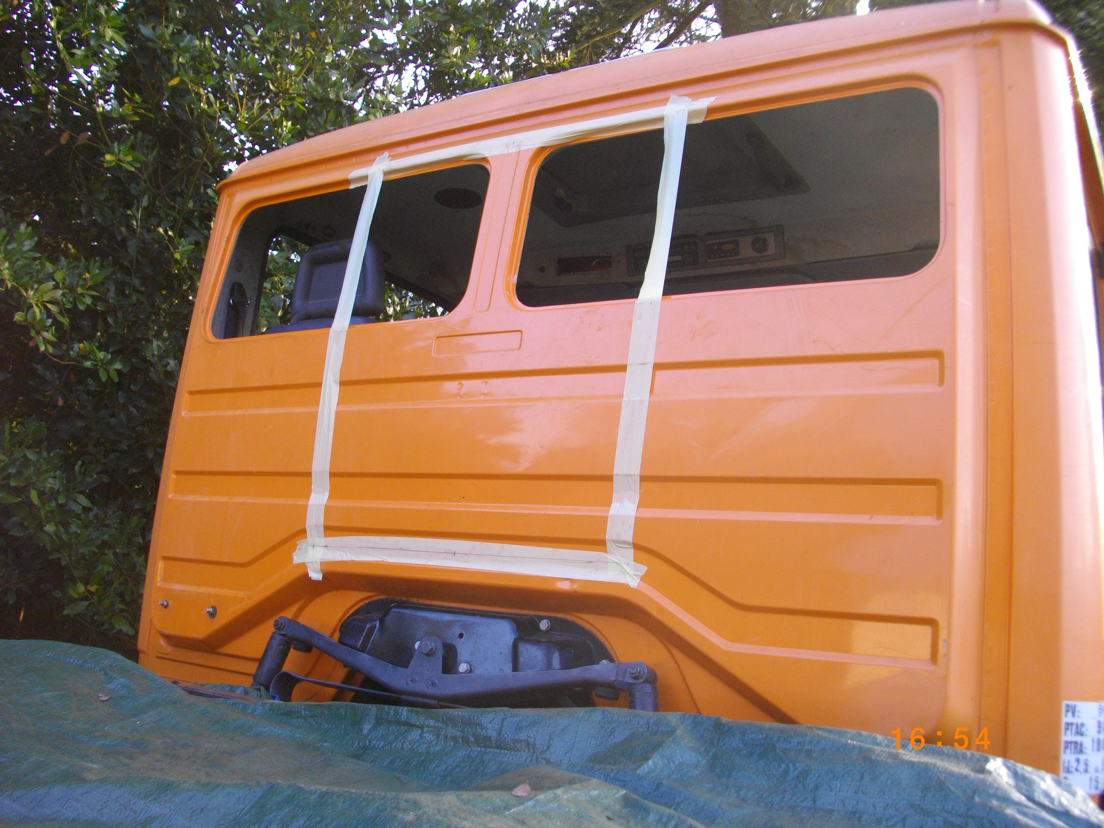

Vue du derrière de la cabine avant le massacre
Carreaux retirés et traçage pour la découpe
Découpe faite , la &quot; boulette&quot; tu pleures! , c'est la partie la plus stressante
Découpe faite , la " boulette" tu pleures! , c'est la partie la plus stressante
Rebouchage de l'emplacement des vitres avec des plaques alu et pose de la porte de 700X700 d'accès cabine à la cellule
Accouplement du soufflet avec la cabine
Système d'accouplement
Ca a chauffé pour l'accouplement! breveté Jès
Pose du système d'accouplement sur le soufflet
Vue de la porte intérieure de la cabine
