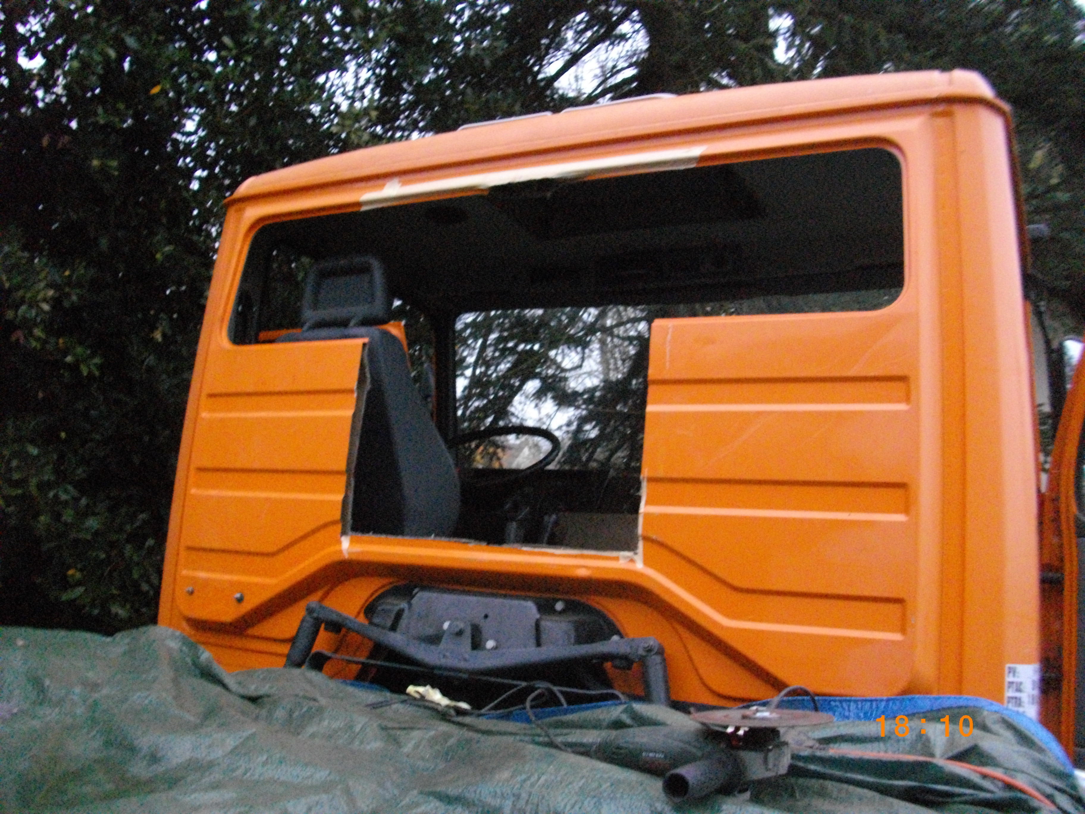

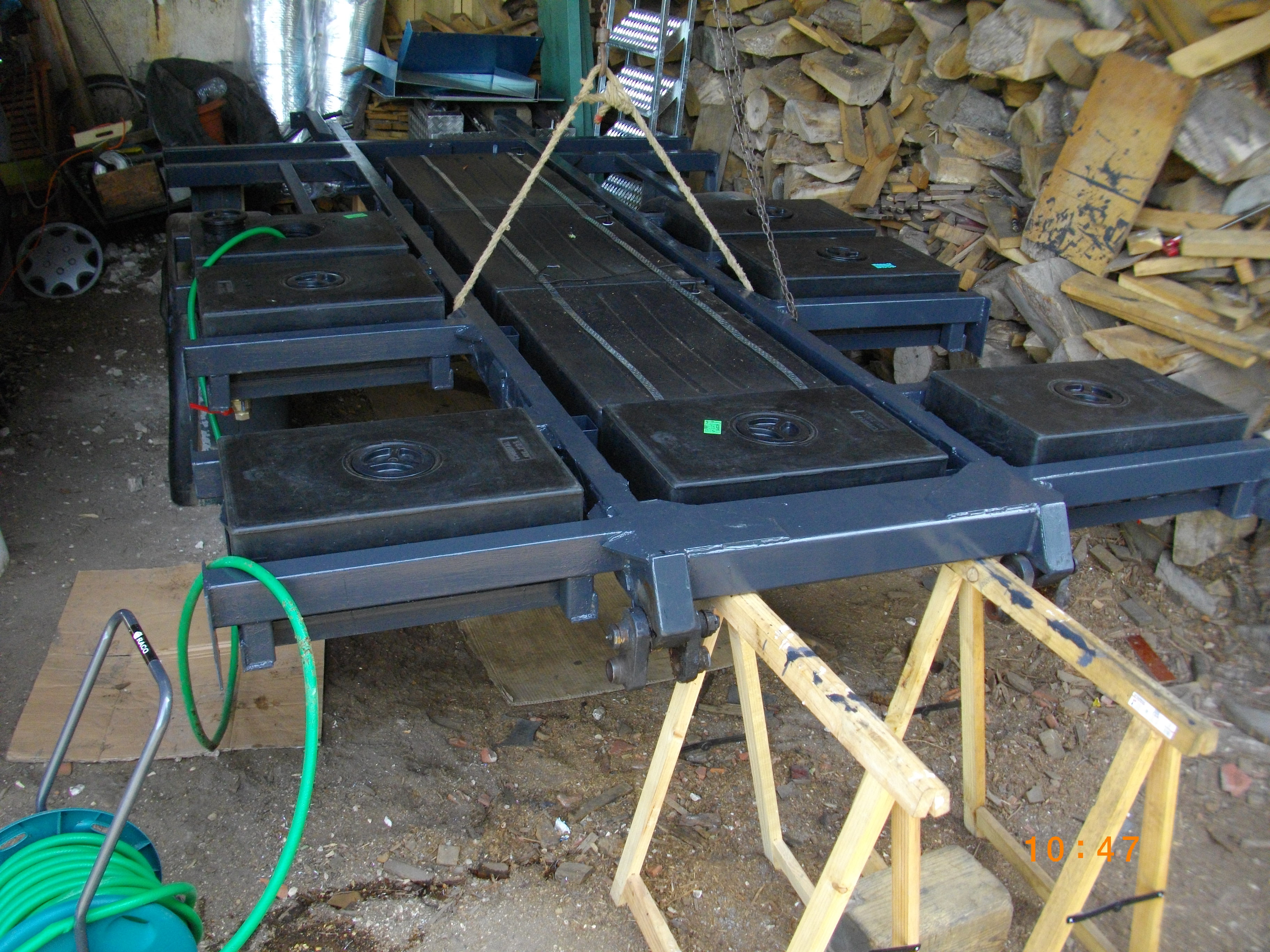

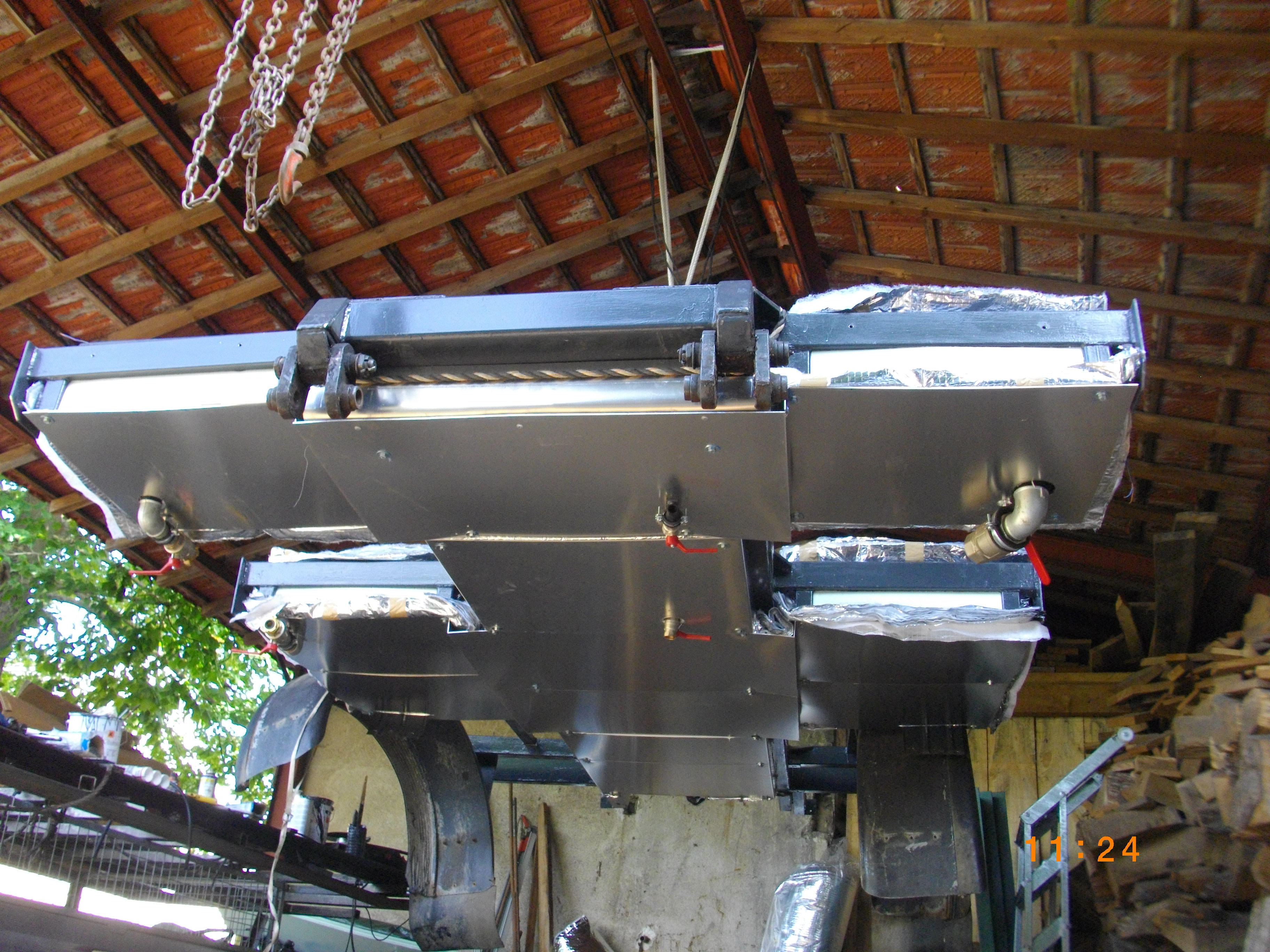

Démontage de la caisse existante, laquelle est à vendre 4m x 2,40 x 1,85 en panneaux sandwich de 3 cm Démontage du faux châssis dans lequel je vais insérer mes réservoirs d'eau : 450 L d'eau potable 200 L d'eau usée

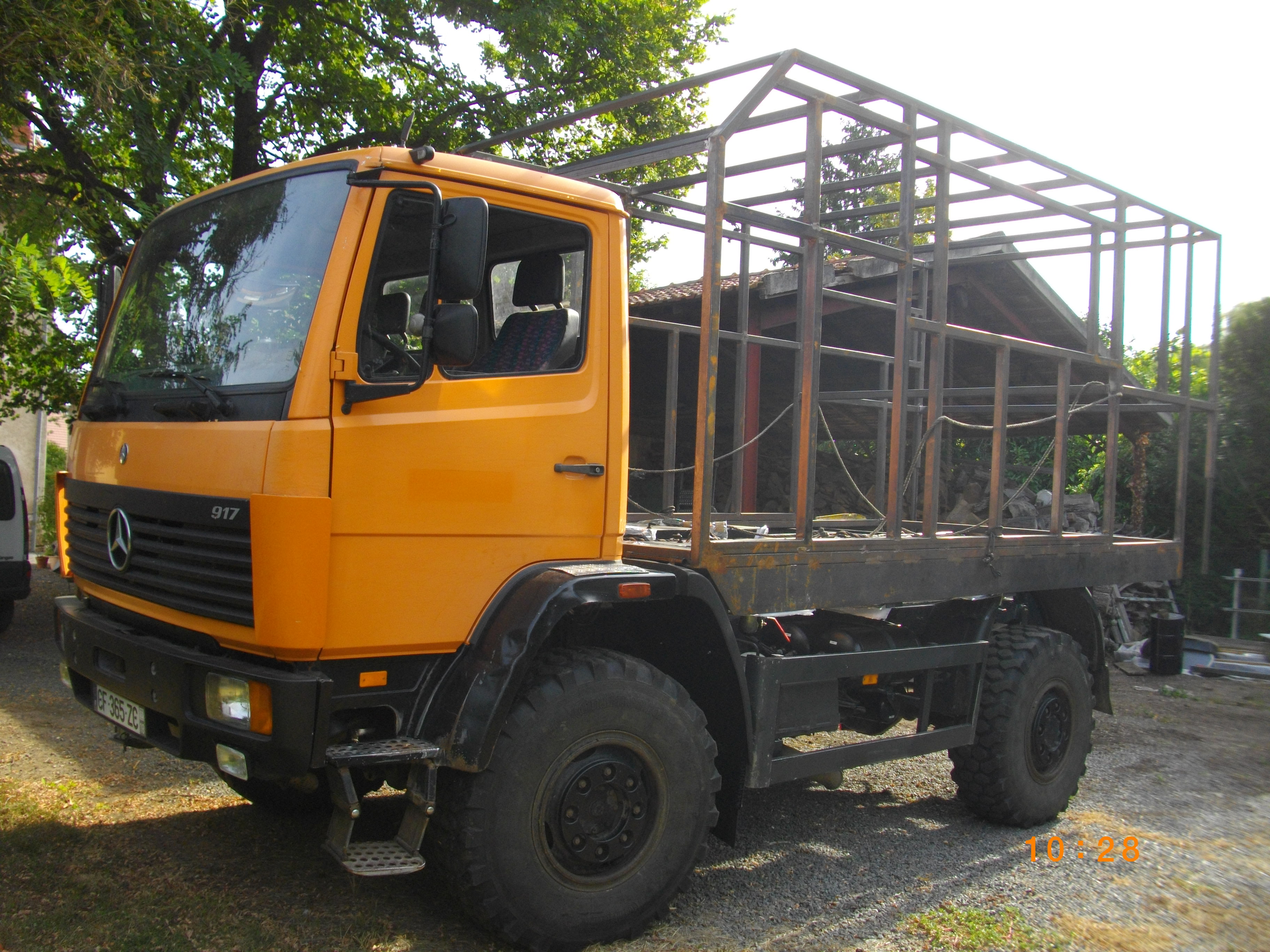

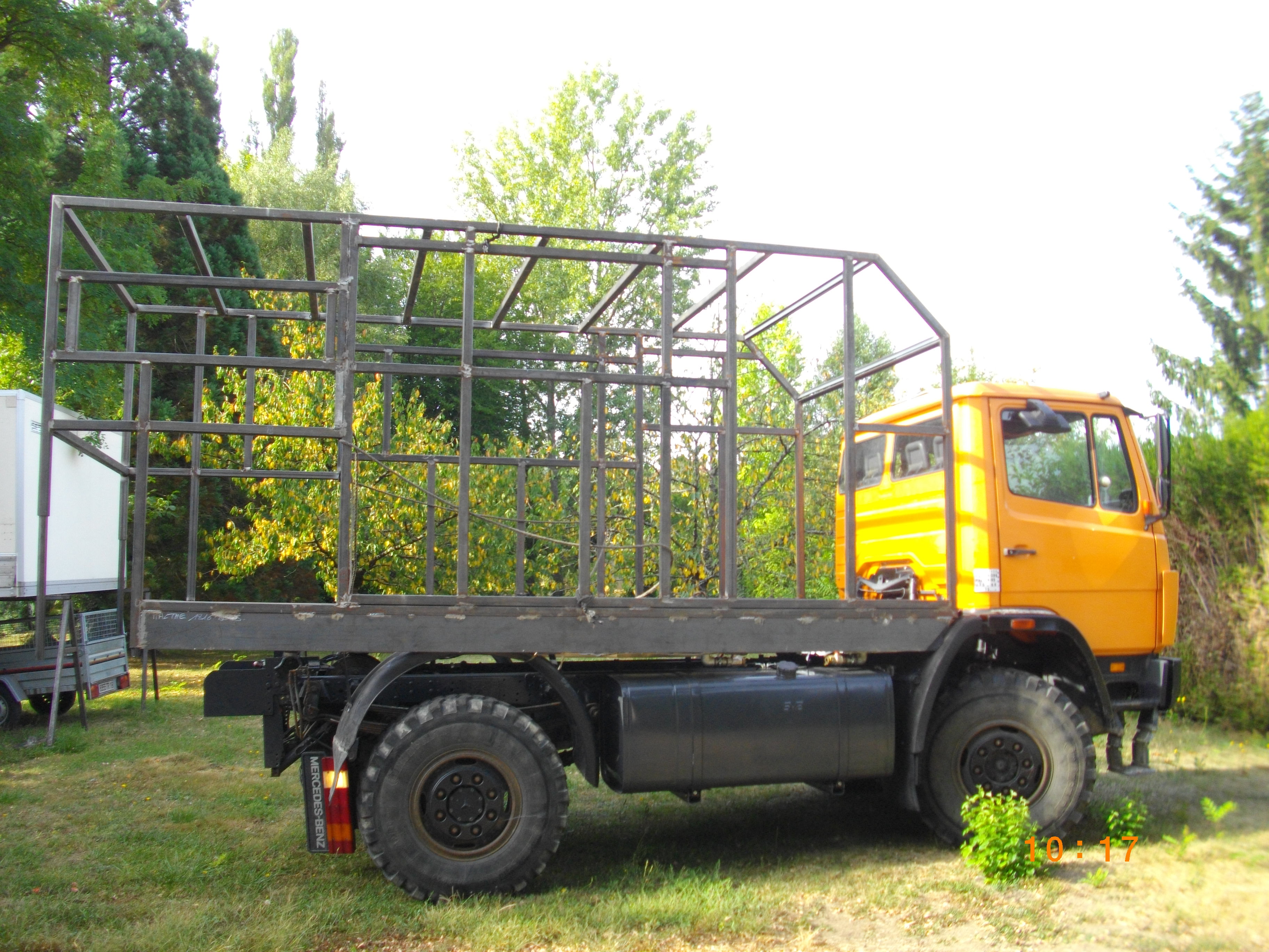

Merci, j ai attaqué la cellule laquelle sera faite en tubes carrés de 50 x 50 recouvert de plaque d alu de 3
les photos vont bientôt être mises

Effectivement le chantier laisse présager une belle réalisation.
Est ce que le faux châssis est un 3 points ? Il me semble qu'il y a deux points fixes à l'AR (?) et donc le pivot serait à l'AV ? Si c'est comme ça, c'est l'inverse de la bonne façon. Si le pivot est à l'AR c'est bien mieux.

Re: GLOUGLOU Mercedes 917 AK
Attention Yves, avec ce post tu ouvre la boite de Pandore car d'autres personnes jurent le contraire!new-one a écrit :Est ce que le faux châssis est un 3 points ? Il me semble qu'il y a deux points fixes à l'AR (?) et donc le pivot serait à l'AV ? Si c'est comme ça, c'est l'inverse de la bonne façon. Si le pivot est à l'AR c'est bien mieux.
De toute façon (et comme les avis divergent !) il est logique qu'il garde le montage 3 points "tel quel".
d origine il est monté en 3 points , 2 points fixes a l avant et 1libre a l arrière, le montage est Allemand
je le laisse comme ça je fais confiance au montage Allemand et en plus trop de travail pour tout modifier

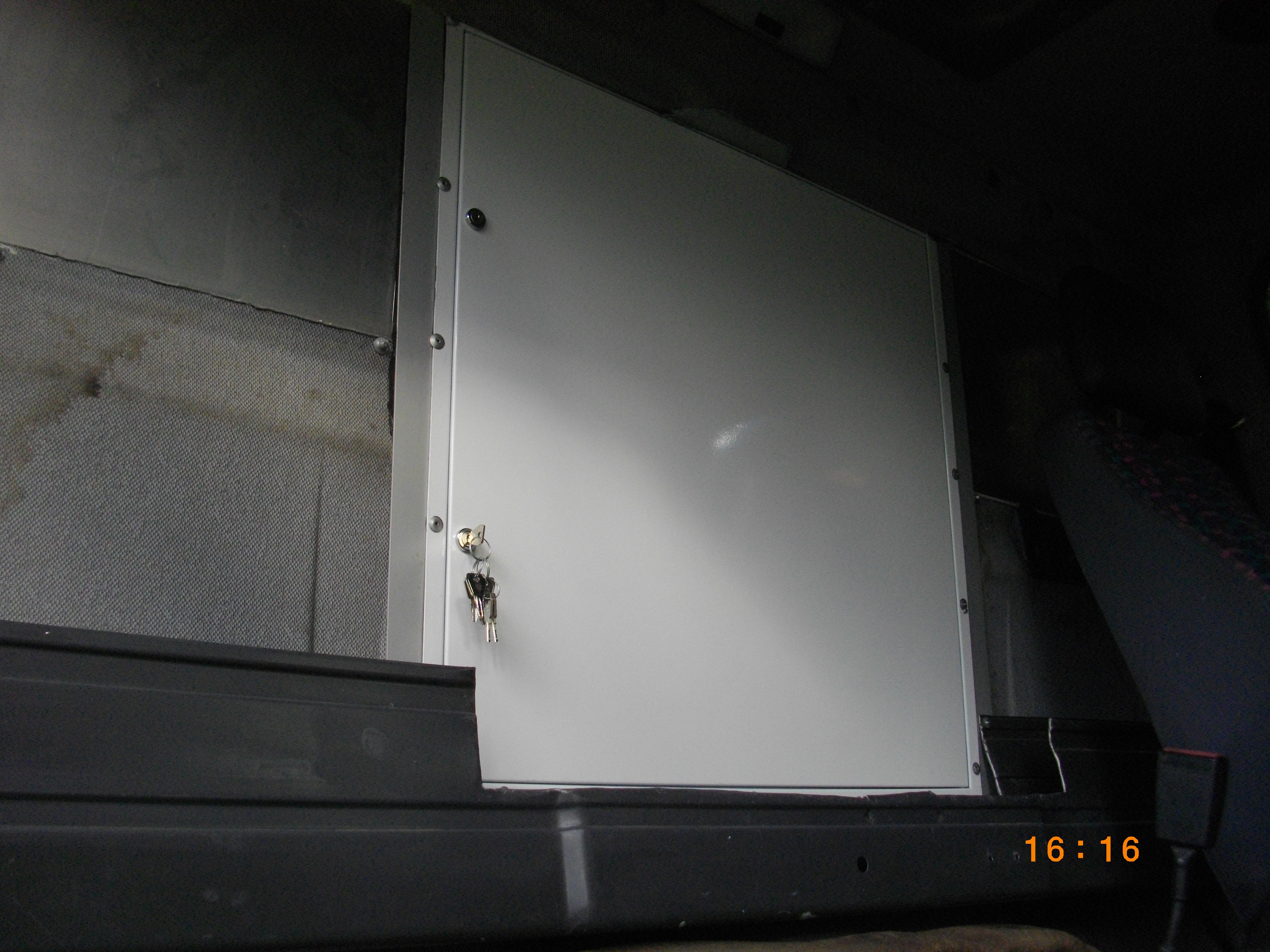

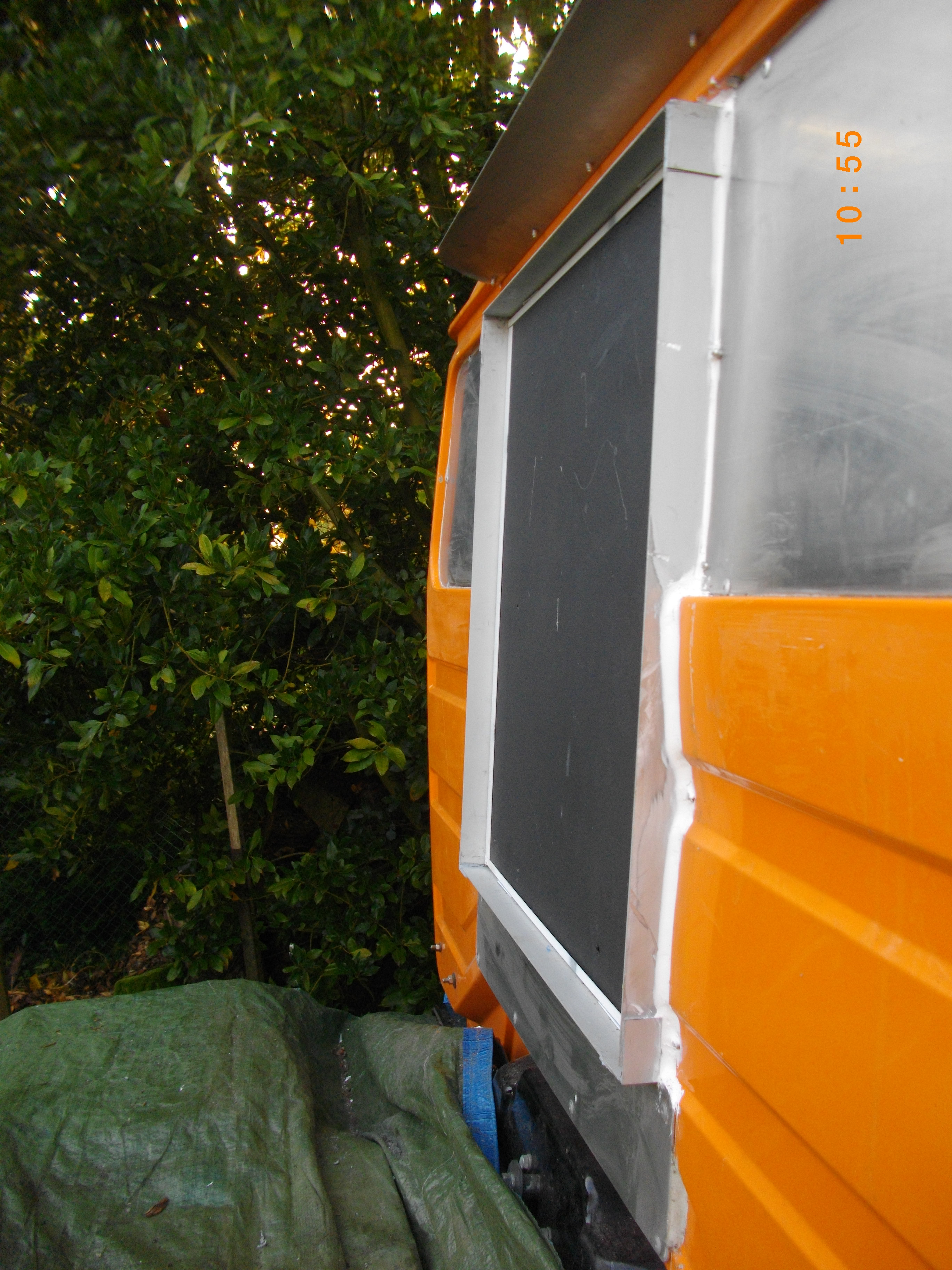

Une nouvelle série de photos pour vous montrer l'avancement de mes travaux Je vais retirer la cellule pour pouvoir fixer mes plaques d'alu

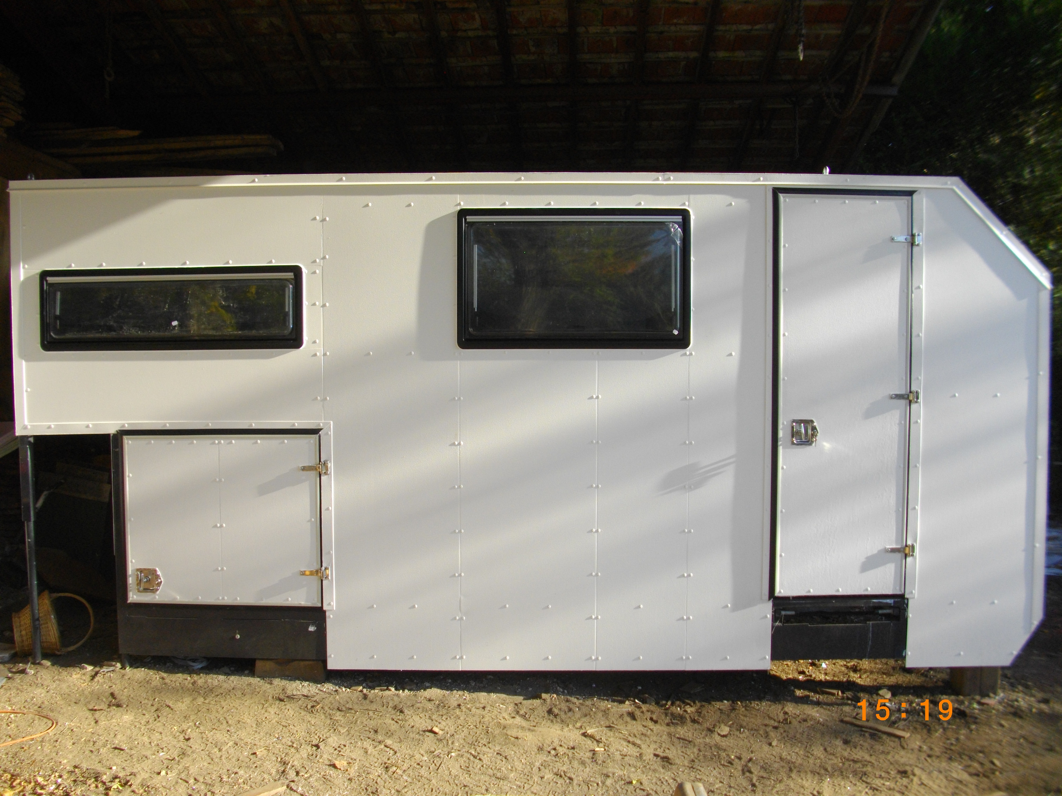

l aventure continue les travaux avancent bien
Elle est super belle

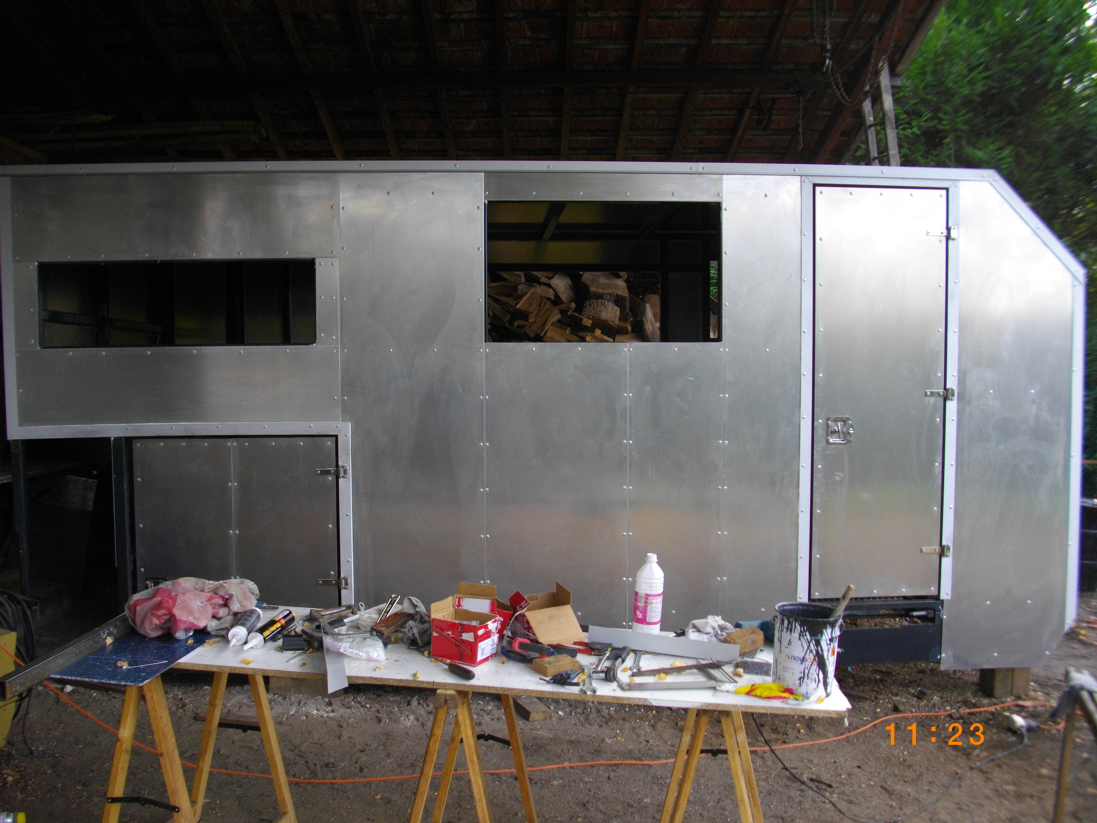

Salut à tous

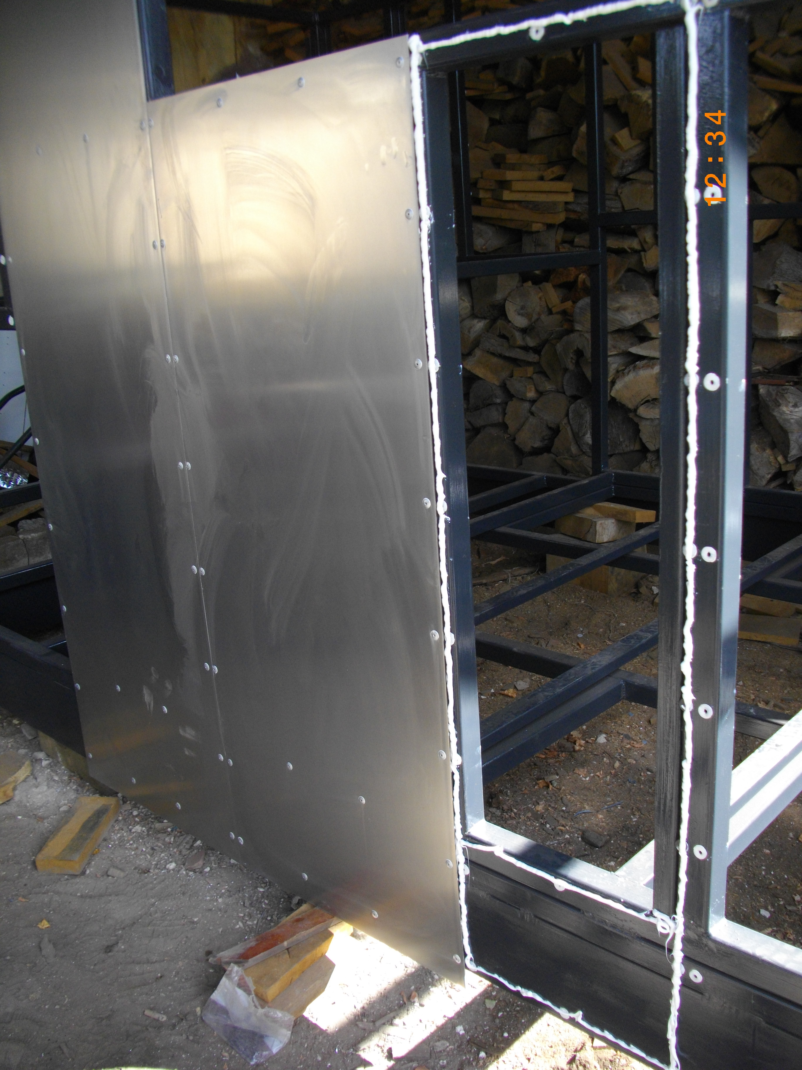

Super travail, ça avance vite, tu vas avoir de la place.
Si on a bien suivi, tu as mis les tôles alu en place, tu les as percées avec le tube carré de 50x50 (quelle épaisseur ?)...tu les as retirées puis tu as placé les rondelles avant de fixer définitivement tes plaques ?
Et entre tes tubes, tu vas mettre quel type d'isolant ?
oui je les ai toutes percées avant , puis mise en place des rondelles , et fixation avec rivets pop étanche de 4,8 et sika 522
les tubes carrés sont en 50 x 50 x 3 mm
l isolation sera faite avec du STYRODUR de 50 mm plus par dessus le tout de l isolant mince 23 couches
Pour l'isolant 23 couches recouvrant la totalité, de quelle façon le fixes tu ?..... avec des tasseaux ?
On pense que l'armature de ce produit finit par découper en minuscules petits carrés au moins l'alu....qui plus est sur une cellule en mouvement...
Mais rien n'est moins sûr....
Que comptes tu mettre en dernière couche, du cp marine, du pvc.... ?
On cogite aussi, et on se demandait si d'injecter de la mousse polyuréthane, dans les tubes, serait un plus pour éviter la condensation sur du long terme ?
Surtout pas ! Il se produit tout l'inverse ! l'humidité reste dans le tube et s'oxyde mille fois plus vite avec la mousse.Famille Cromagnon a écrit :On cogite aussi, et on se demandait si d'injecter de la mousse polyuréthane, dans les tubes, serait un plus pour éviter la condensation sur du long terme ?
Deux solutions faire des soudures totalement étanches... ou percer le bas des tubes pour laisser sortir l'eau...
bonjour,
pas de tasseau pour tenir l'isolant mince sûrement collé sur les tubes et styrodur, puis habillage en contreplaqué CTBX de 10
pour la condensation à l'intérieur des tubes je vais les percer en bas, je ne connaissais pas la cire à injecter à l'intérieur des tubes, je pense au RESTOM CCC 4010, je vais me renseigner et voir le coût ? N’hésitez pas à me donner des tuyaux cela m évitera sûrement de faire des erreurs. Merci
JES

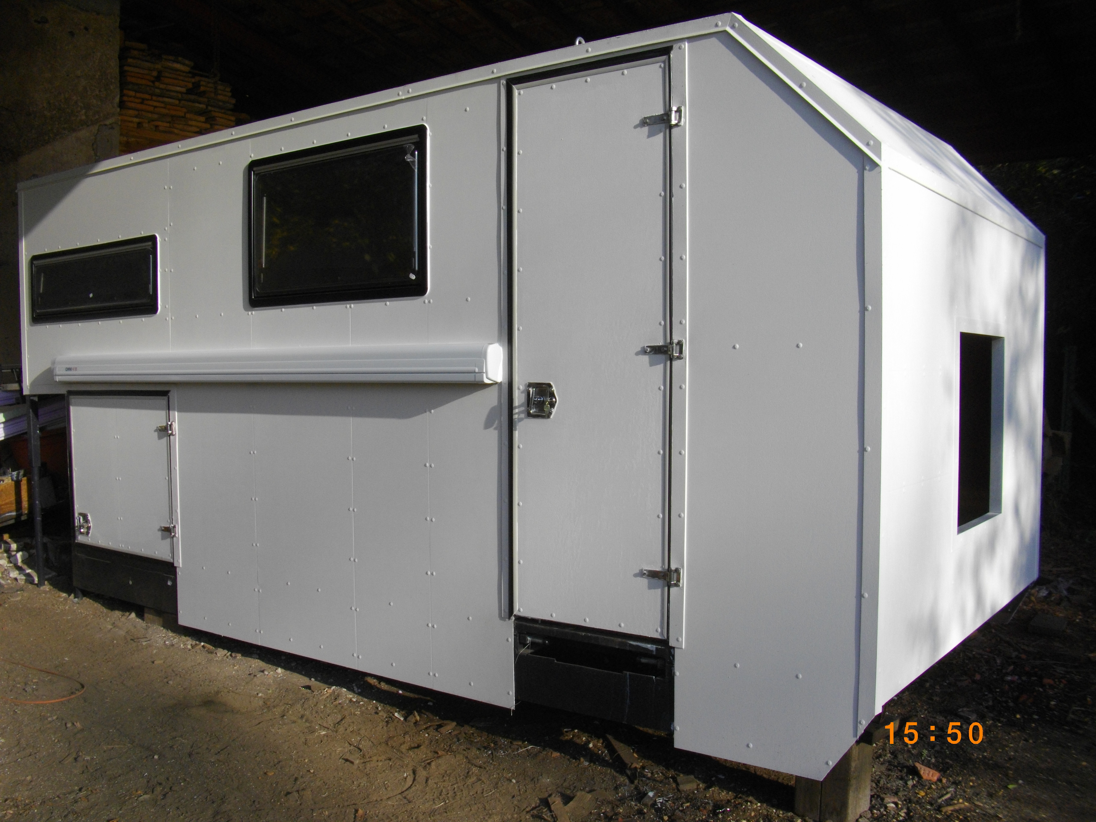

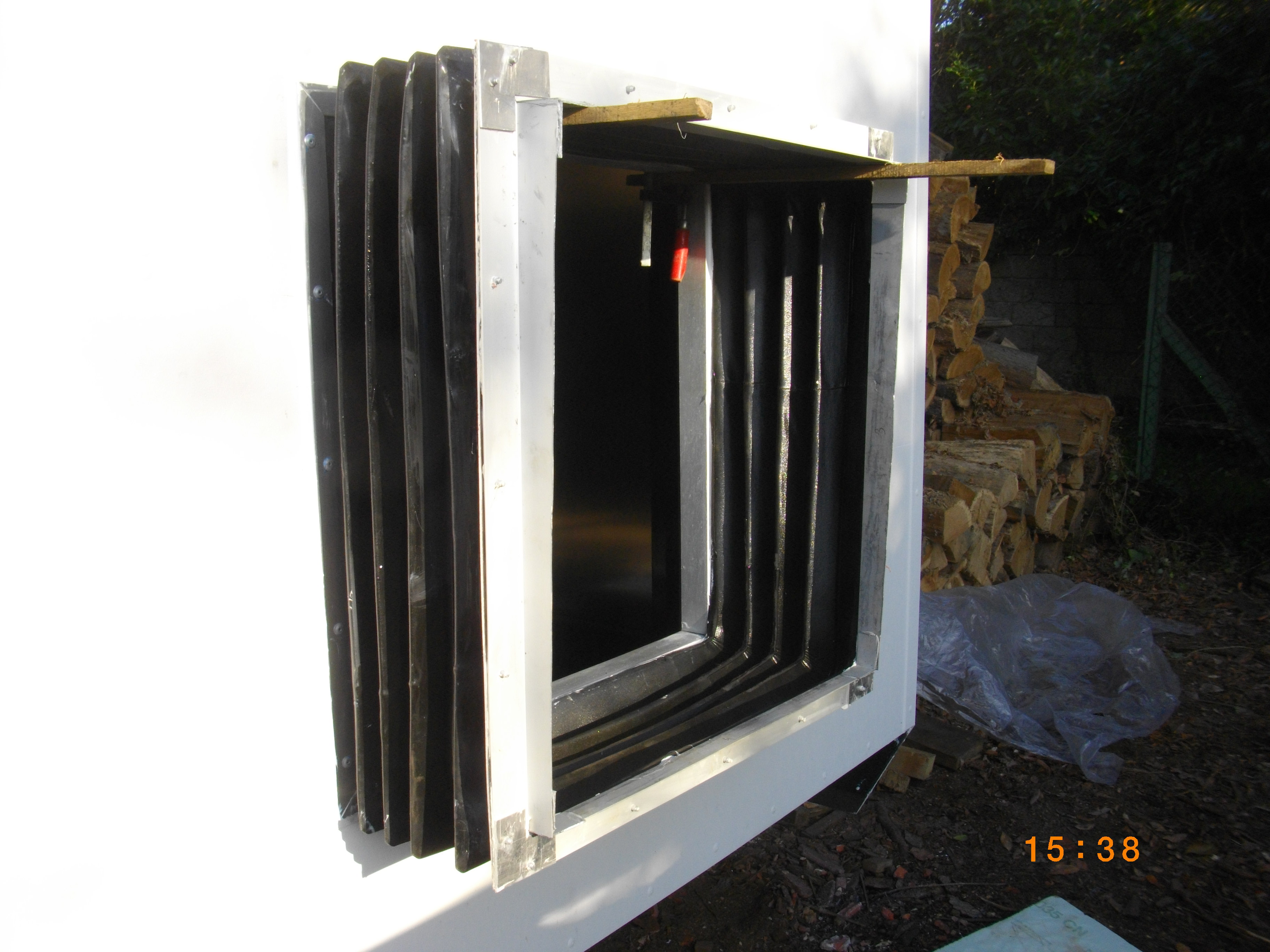

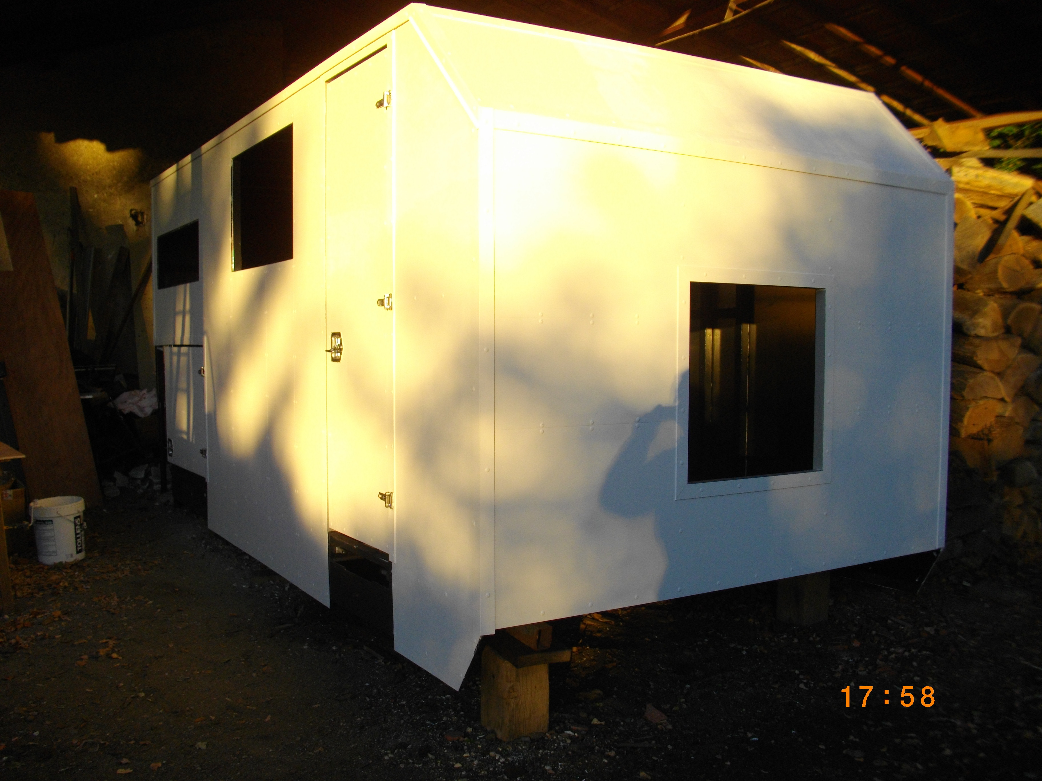

La suite des travaux, l'aventure continue, voici quelques photos : cellule soufflet 006.JPG[/attachment] Maintenant il me reste plus qu'à lui mettre sur le dos au Glouglou! et puis après j'attaque l'intérieur!
