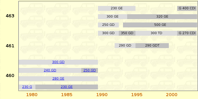

Qui pourrais me retrouver le modèle de 4x4 Mercédes sur lesquel y'a une boite VG machin de Steyr truc mais avec un diff central ?
Messages : 3302
Re: BT en questions...
Message par Bruno Jordan »
les series 460 et 461 sont sans diff. inter-ponts
les P4 sont des 460
attention les arbres tournent dans le même sens pour les 463 et sens opposés pour les 460 et 461dons pas interchangeables
