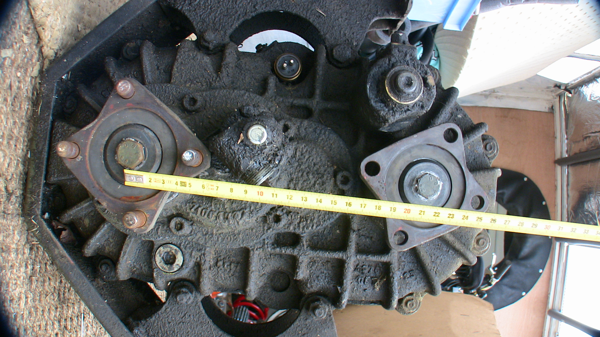

si ça peut t'inpirer voir les images ci dessous d'un transfert de brutt

dés que je peux je vais te passer les dimensions de la dite boite
pour l'adaptation des arbres ...très facile , soit une platine de liaison entre sortie Bt et Arbre et mieux si tu connais un specialiste dans les transmissions il va te dégoter un demi cardan avec fixation TRM 4000 ( elle est apparement Standard) qu'il fixera sur la moitié cardan d'origine .

les dimensions de la boite pour dégrossir le problème:
Hauteur :450
Largeur :260
entre axe entre arbre d'entrée et de sortie AV :250
ecartement entre les portées des arbres de sorties AV et AR :480
le sens de rotation est le même en entrée qu'en sortie ( 3 étage d'arbre obligent)
si tu as besoin d'autres renseignements , et si tu te diriges vers cette solution on pourra faire des mesures completes avec photos
le poids? elle est lourde , et je n'ai pas accès facilement à la boite démontée.
Hauteur :450
Largeur :260

si j'ai bien compris , vos transferts sont a chaine et donc les arbres tournent dans le même sens , comme sur un vélo ( désolé pour la comparaison)
a bientôt
ça dépend de qui tu parles: iveco oui c'est exactement ça si j'en croit les infos données par Bruno (et en général il sait de quoi il cause)
pour ce qui est du B110 dont on parle,apparement il y a q'un couple d'engrenage (sans parler des courtes) donc inversion du sens de rotation entre entrée et sortie avant.
et toi c'est comment sur la tienne? et rappelle moi, c'est quoi la bremach d'origine? ah ben oui Bremach justement si c'est leur métier initial.

- la chaine de velo de nomade, plus communément appellée chaine "morse" mais ou sont les 2 grandes dents? ici sur une borg de range
- chaine de velo [320x200].JPG (26.79 Kio) Vu 10231 fois

bremach: transfert à trois arbres, le même que le TRM mais de construction plus faible et non permanent.
a+
PS: sur le lien cité et le PDF mis en ligne , le transfert des B90 (et 110?) fonctionne avec une chaine.

ouai faut que j'arrete et que je travaille sur l'iveco! mais bonNomade a écrit :Salut Hippo,
déjà levé?
a+
en effet c'est à chaine parceque le ponticelli est à chaine et pas les autres je crois...ce qui voudrait dire que la chaine cinématique est inversée dans les ponts aussi entre les deux versions...
mais bon on va attendre que les spécialistes des B soient révéillés aussi
Pascal

Donc oui c'est bien la BT des Ponticelli uniquement qui est à chaîne, nous ça va merci
Sinon Pascal, je parlais de connecter le câble du tachy sur la boite de vitesse à Chrisatian en fait (vu qu'il a un B110 c'est la même boite que la mienne...), je n'avais pas compris que tu avais le même soucis de ton côté...

ben en fait moi je mettait en garde Christian sur cet aspect puisqu'il envisageait (plus maitenant vu que Bastien est passé par là) de monter un transfert de TRM à la place comme Daniel, et du coup je doute que son compteur aurait aprécié...de tourner à l'envers en plus..OB1KnoB a écrit :Salut
Donc oui c'est bien la BT des Ponticelli uniquement qui est à chaîne, nous ça va merci![]()
@+ dimitri
en ce qui me concerne c'est une autre histoire mais qui se traduit aussi par un compteur faux.
