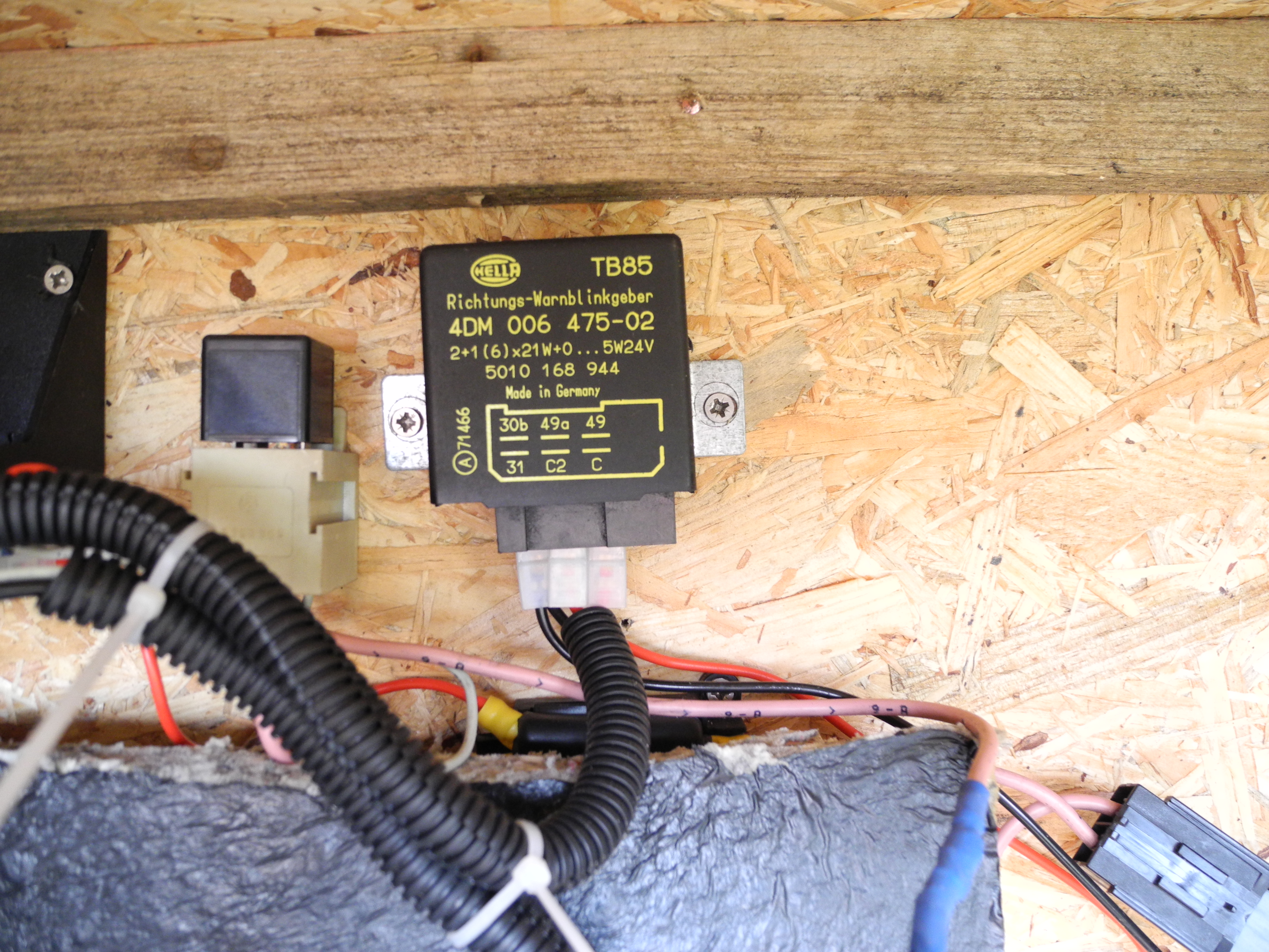

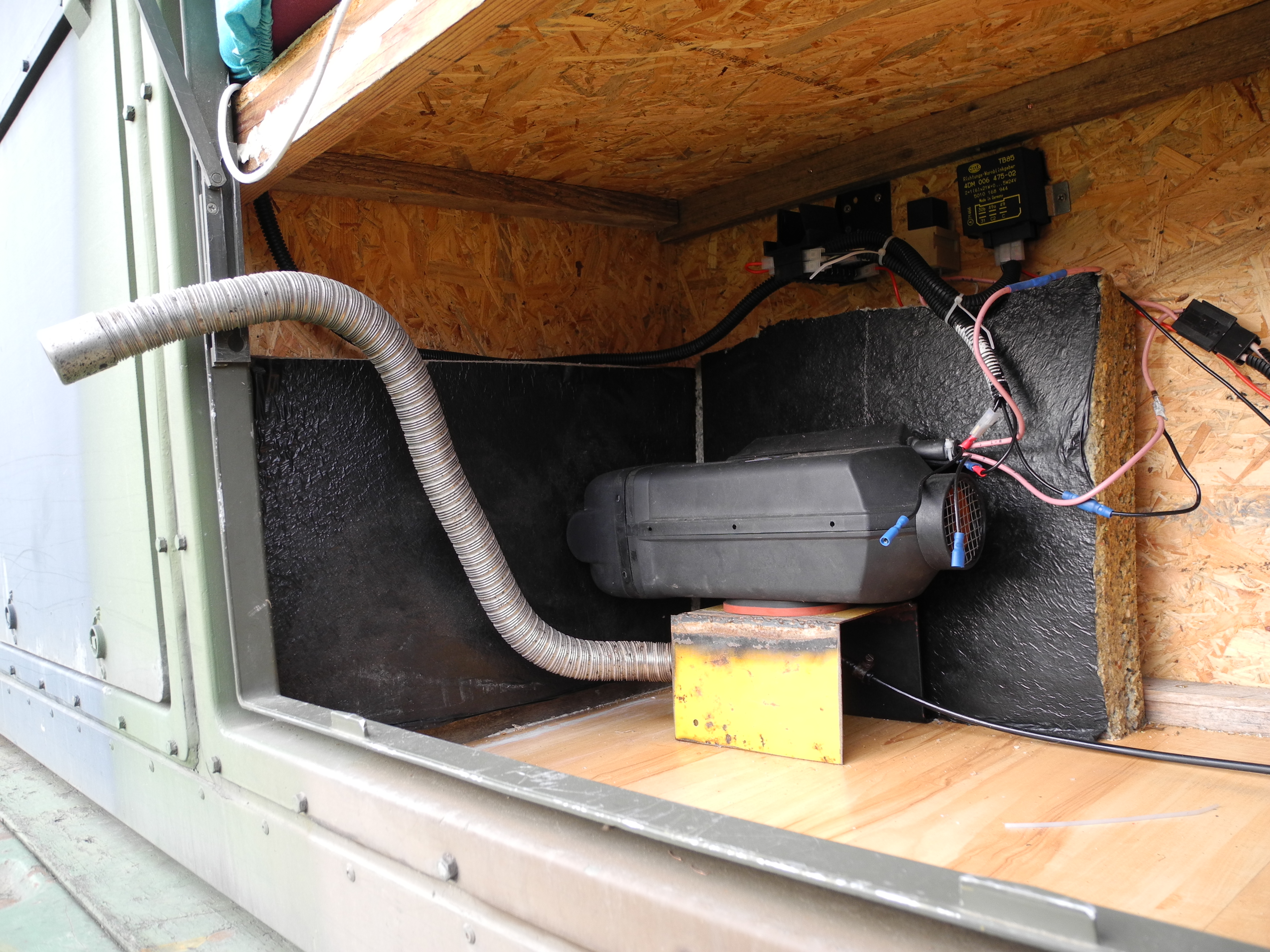

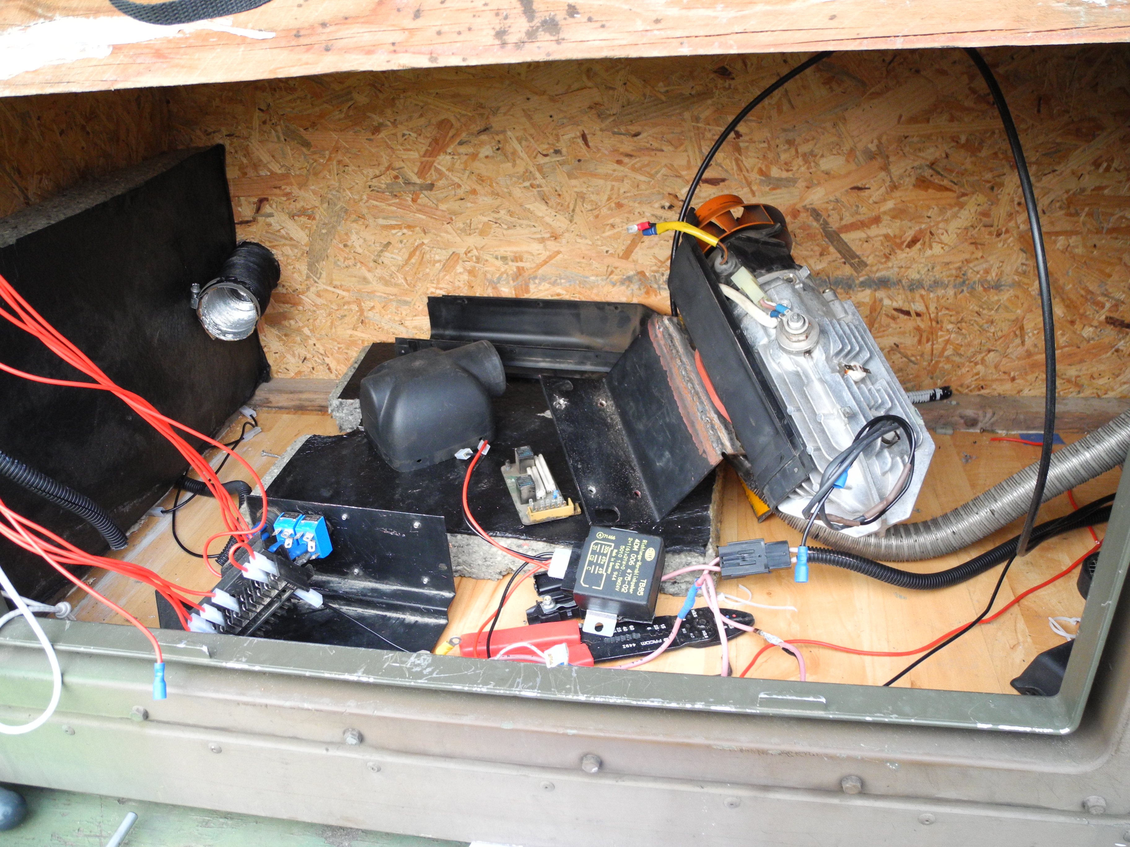

je poste quelque tof du montage de mon ebertrocher d1lc en mode berserk car après d'irritant arrêt inopinée,et autre refus de démarrer j'a donc decider de zapper l'électronique qui etait en cause (en fait j'ai compri bien plus tard que cette saloperie se met en securite après 10 tantative de demarrage infructueuse il faut alors,brancher le bouzin sur une espece de valise de contrôle (que je présume introuvable)afin de le réinitialiser))
du coup depuis que le bordel est en mode "manuel" il est très fiable,demarre mieux qu'un tp3 diesel et chauffe nickel.....mais,en contre partie il ne m'est plus possible de regler la température car la variation du ventilo était géré électroniquement du coup il marche au max mais sen'est pas gênent car avec seulement1800w je le trouveun peut juste pour chauffer mon pauvre shelter au mur en alu bien froid...
bref...(je suis bref... :wink: )

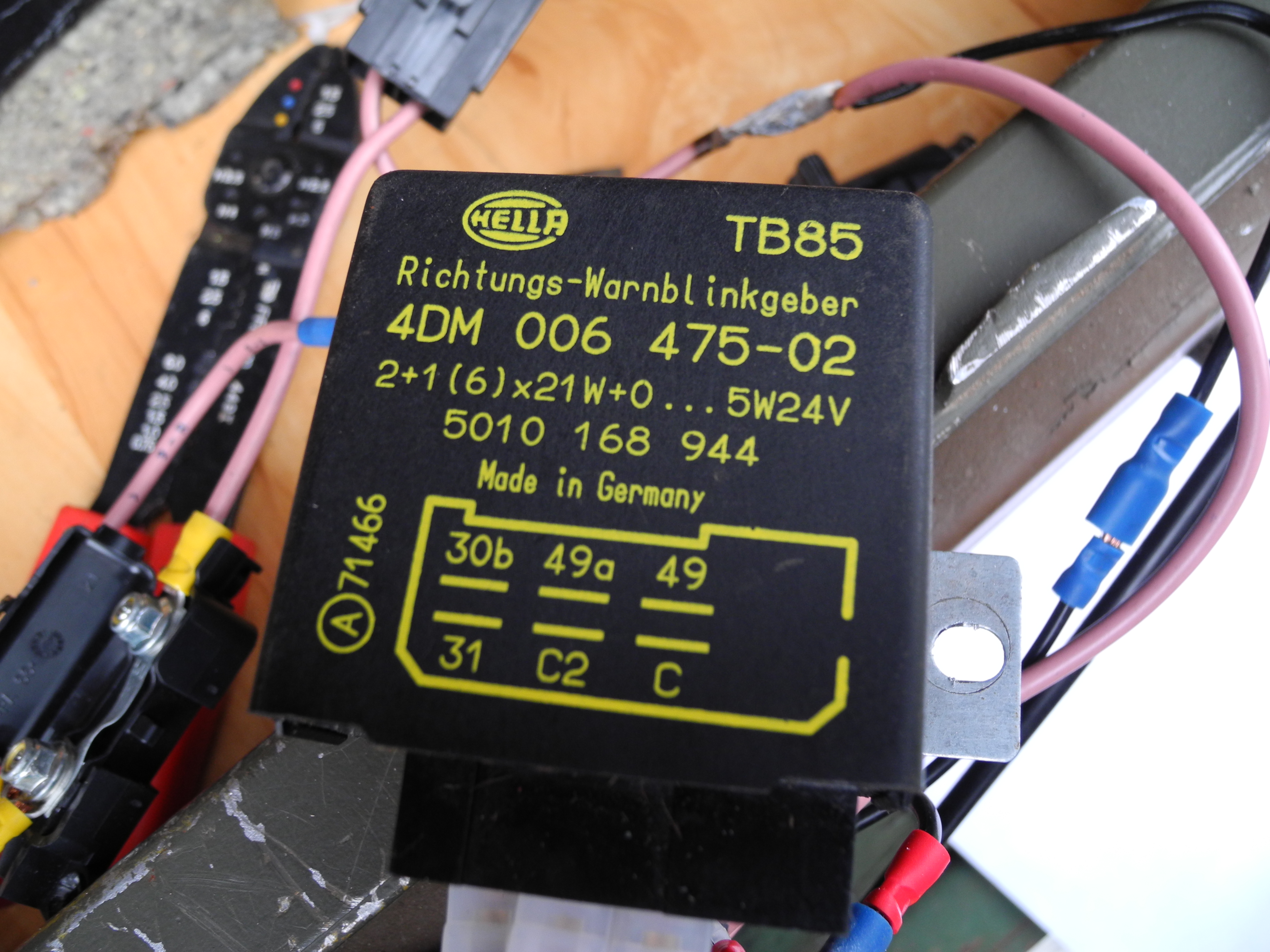

voila une vue d'ensemble du truc en haut a droite la centrale clignotante provenant d'un renault s130 et qui alimente la pompe a gazoil,au centre le relais de préchauffage et le truc de gauche...s'est rien...
gros plans de la centrale cligno et du relais de prechauffage
...centrale qui envoi les impulsion électrique a la pompe un peut trop lentement s'est pourquoi il faut légèrement augmenter le debit de la pompe en dévissant le bec de sortie...<br />ensuite pou brancher la pompe a la centrale s'est: en 49A le + directe a la pompe<br />sur la cosse 31 on branche 1fil sur le moins pompe et de la direct au moins batterie<br />ensuite sur la cosse 49 vas a l'interrupteur et de la a la batterie ....

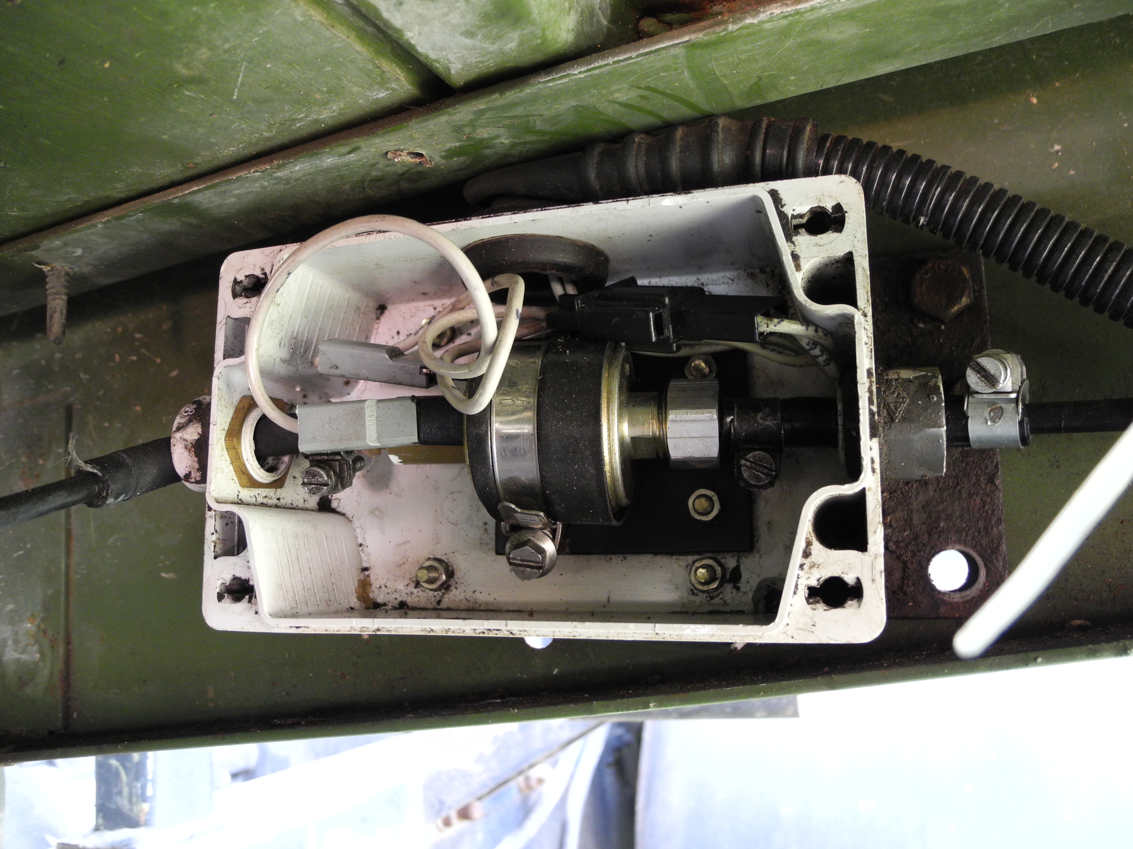

voila la pompinette rien de particulier a par le reglage du debit qui se fait en tournant la partie av en laiton de la pompe (cacher derrière  une des deux cosse grise)
voila le relais de prechauffage la aussi rien de bien compliquer: sur un des deux fil rose plus direct batterie et deuxieme fil rose directe bougie de prechauffage <br />ensuite un des fil blanc direct a un inter et l'autre fil blanc direct a la masse...ce genre de relais est universel mais jee ne connais pas sone emprérage car il n'y est porter aucune inscription....pas d'info technique sur le prod?? ebermachin n'apprécie guere que l'on mettent d'autre relai que les sien.....mais nous on est ds malin.....

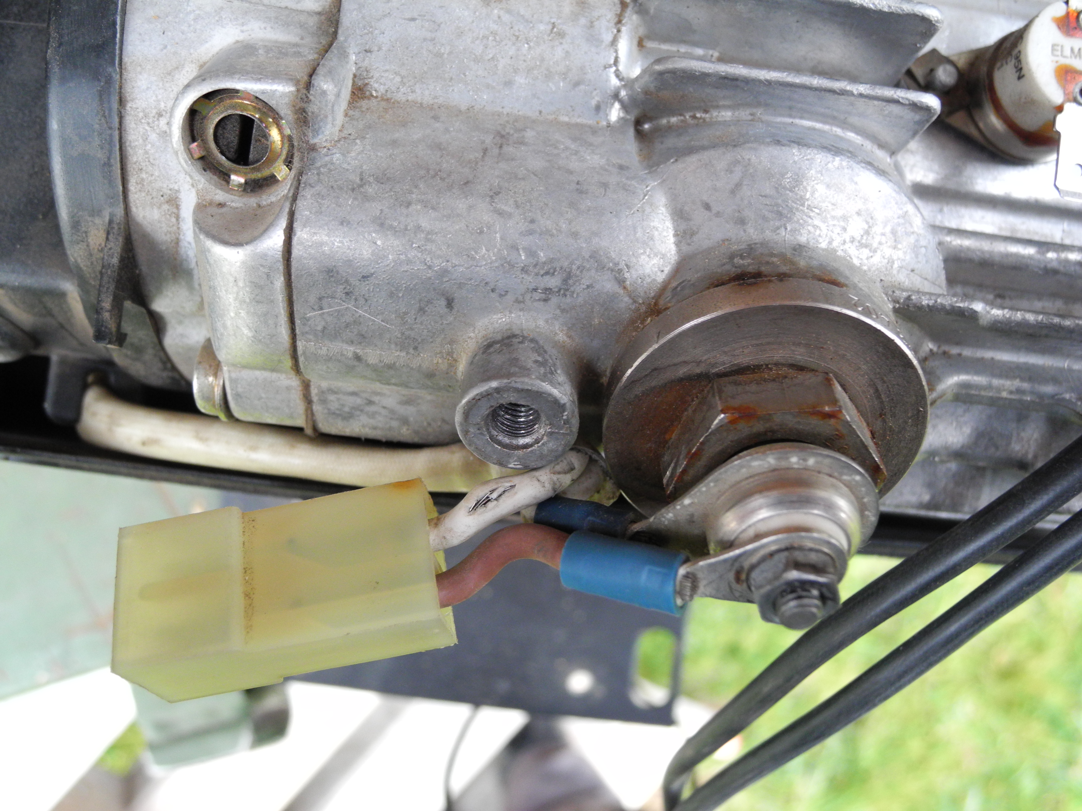

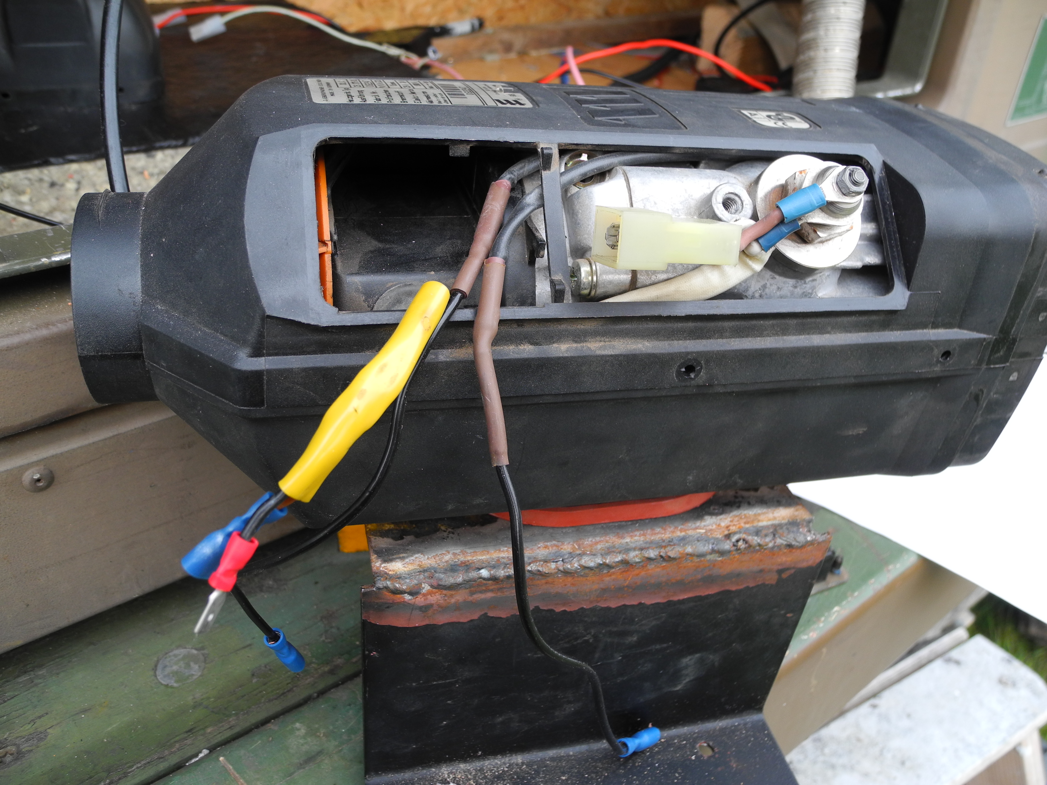

voila le trabuc les deux fil dan la gaine jaune s'est plus et moins du moteur...facile<br />et les deux fil noir venant de droit s'est les deux fil qui vienne du detecteur de flamme je les fait sortir en permanence de la carlingue afin de controler la température du corp de chauffe: a l'aide d'un voltmètre et le résultat doit être inférieur a 2270 homs
voila la partie cancéreuse de l'eber:l'Électronique....pousser la languette plastique faite glisser la carte et direct poubelle....

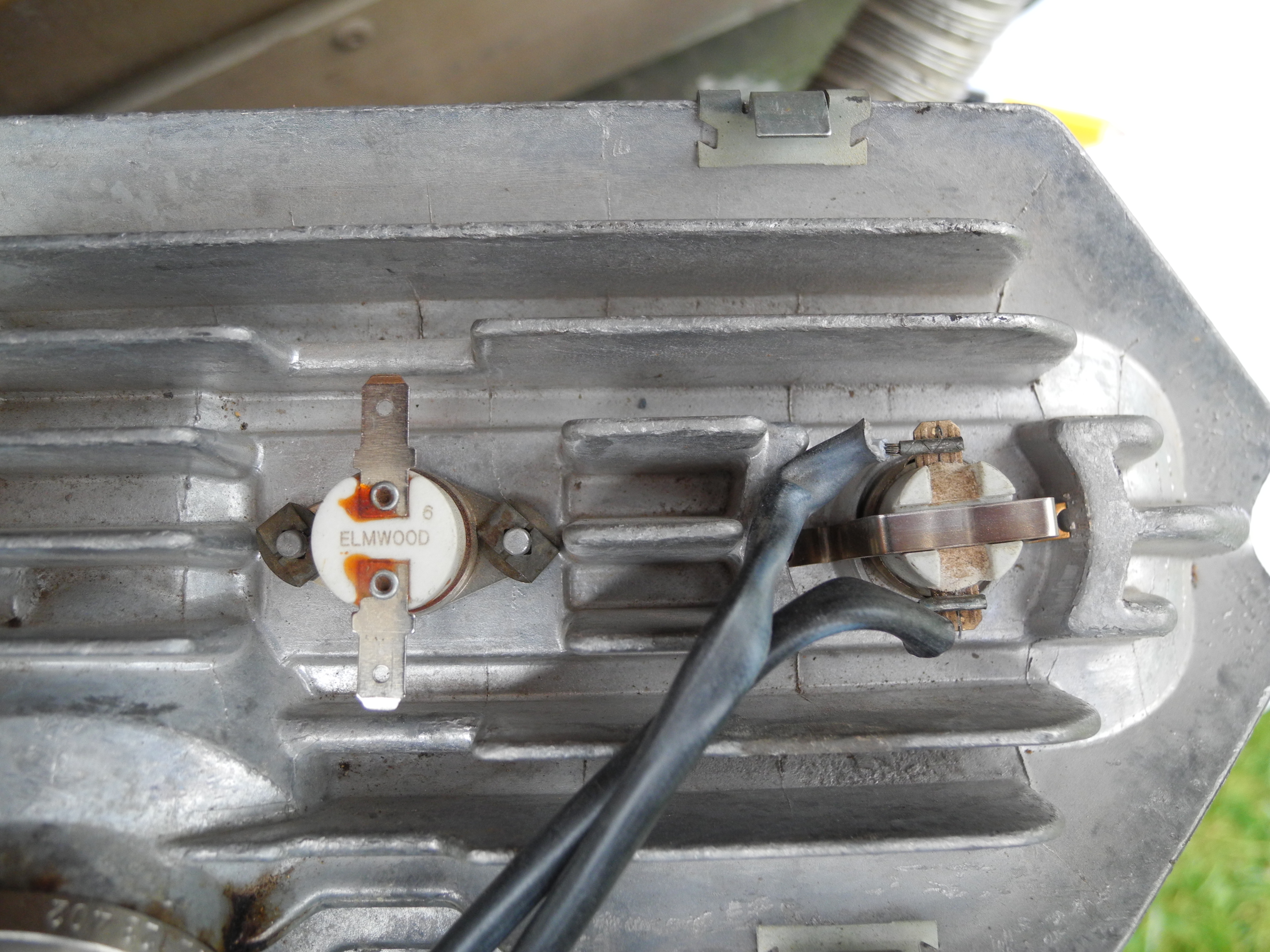

la partie droite du chauffage on voit a droite,brancher,le détecteur de flamme et a sa gauche l'interrupteur de  surchauffe devenu pour le coup,obsolète......
une des deux bougie de prechauffage....classique....a brancher sur le relais un peut plus haut....
mon &quot;tableau de commande&quot; qui tue de la mort....a droite bouton poussoir deprechauffage,au centre pompe a go a droi ventilo....<br />procédure de démarrage: mettre e route le ventilo et la pompe et préchauffer de suite une fumée blance apparait puis &quot;pouf&quot; la flame arrive ...<br />pour l'éteindre il faut d'abord coupé la pompe a go mais laisser tourner le ventilo une bonne minute afin de refroidir le corp de chauffe....en des temps plus électronique cette procédure etait automatique...<br />procédure de démarrage: enclencher la pompe a go etle ventilo et,desuite,prechauffer....(aparition defumées blanche pis un &quot;poof&quot; et le chauffage a démarrer....pour l'éteindre il faut d'abord coupé la pompe a go,la pompe s'etei
mon "tableau de commande" qui tue de la mort....a droite bouton poussoir deprechauffage,au centre pompe a go a droi ventilo....
procédure de démarrage: mettre e route le ventilo et la pompe et préchauffer de suite une fumée blance apparait puis "pouf" la flame arrive ...
procédure de démarrage: enclencher la pompe a go etle ventilo et,desuite,prechauffer....(aparition defumées blanche pis un "poof" et le chauffage a démarrer....pour l'éteindre il faut d'abord coupé la pompe a go,la pompe s'etei
(je sais que vous aimez les photos alors ,j'en met.....)
et voila le truc après la séance photo y vas pas beaucoup me chauffer la paillasse 'cte nuit....arf...arf....
voila...si vous avez des question n'hésiter pas,en tout cas ce montage m'a réconcilier avec ces trop capricieux chauffage,j'ésper simplement qu'il arrivera a chaufferauss bien que le shelter la caravane que je vais chercher samedi et qui prendra la place du shelter sur le 2000....mais sa s'est une autre histoire.... :wink:

Brancher le thermostat de securité en serie avec la pompe peut être une bonne idée, au cas ou ventilo s'eteint.
Ca peut eviter de mettre le feu....

bcmog a écrit :Brancher le thermostat de securité en serie avec la pompe peut être une bonne idée, au cas ou ventilo s'eteint.
Bruno
ouai mais il n'y a pas de thermostat il n'y a que le detecteur de surchauffe (qui du coup fais aussi detecteur de froid!!) si le corp refroidissais le système se coupai,le souci s'est que s'est une simple résistance homique et je ne peut pas la brancher sur du 24v...aussi,je n'ai plus d'électronique qui permettrai de traduire les info au moteur .....a la limite il faudrait que je branche en série la pompe et le ventilo afin que,en cas de l'arrêt de l'un l'autre se coupe...je sais pas trop...de toute facon quand le bidule fonctionne je ne suis jamais loin,et je l'éteint la nuit....

Non, le truc marqué ELMWOOD, c'est un KLIXON. Un thermostat de securité avec normalement un contact NF. Quand il est en dessous de la température prévu, le courant passe, au dessus le courant est coupe. Il y en as partout, sur les cafetiere, les bouilloires etc..
C'est un truc mécanique, pour justement couper le courant quand la regulation electronique tombe en panne.
Bruno
Messages : 5053
Re: chauffage sans problèmes
ok donc je vais faire comme ça au remontage,merci pour l'info bruno :wink:

oui voila la pompe est en fait un électroaimant a chaque impulsion une giclé de go,comme les impulsions sont envoyé par l’électronique,que j'ai virée, j'ai remplacer ça par une cellule clignotante ( cligno de s130 en 24v sa vas très bien et le prix et insignifiant) et sa marche nickel car les impulsions par minute de cette cellule sont a peut pres egale au impulsions du montage d'origine eberspacher je te conseil vivement ce montage..... :D
