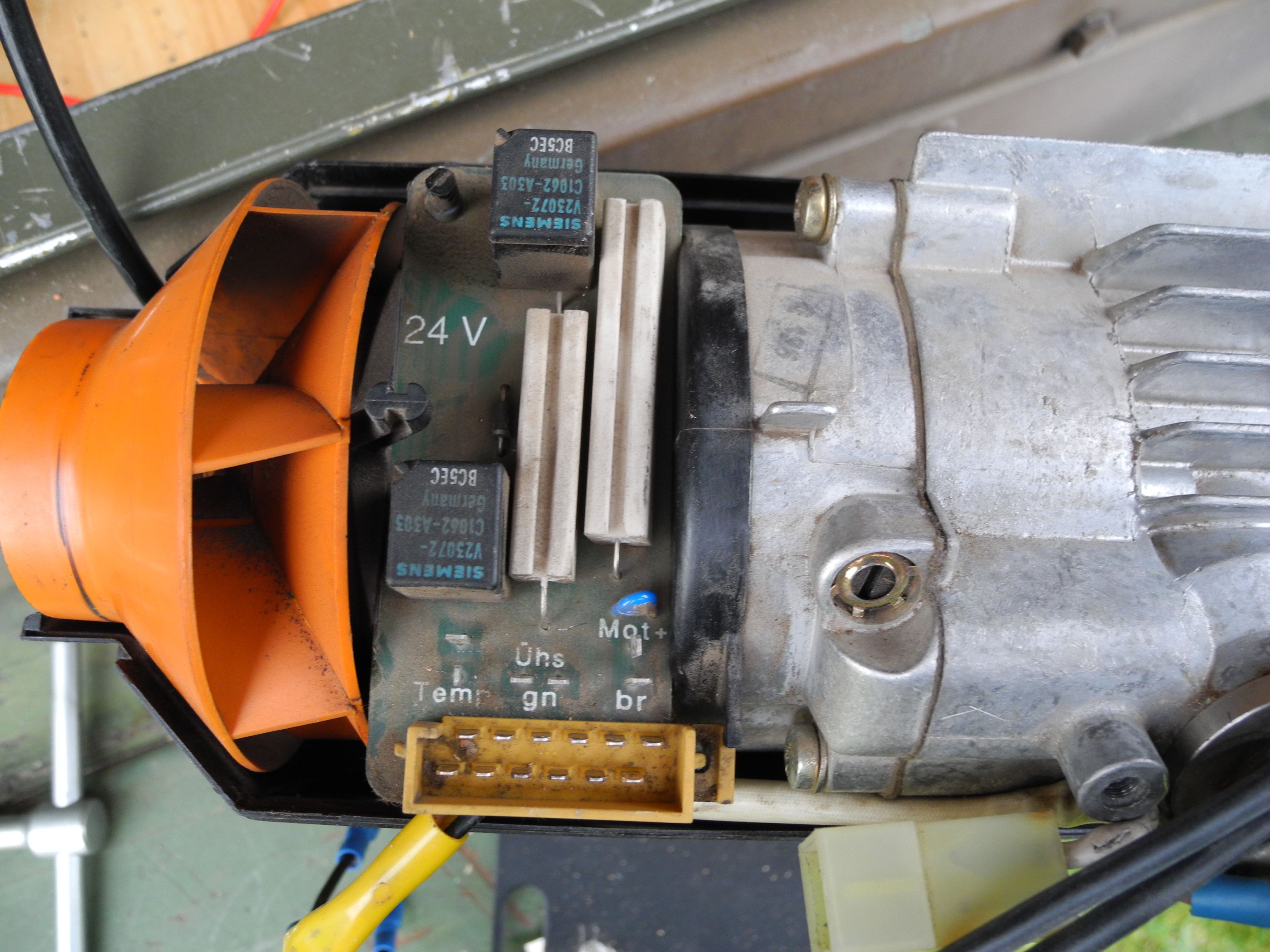

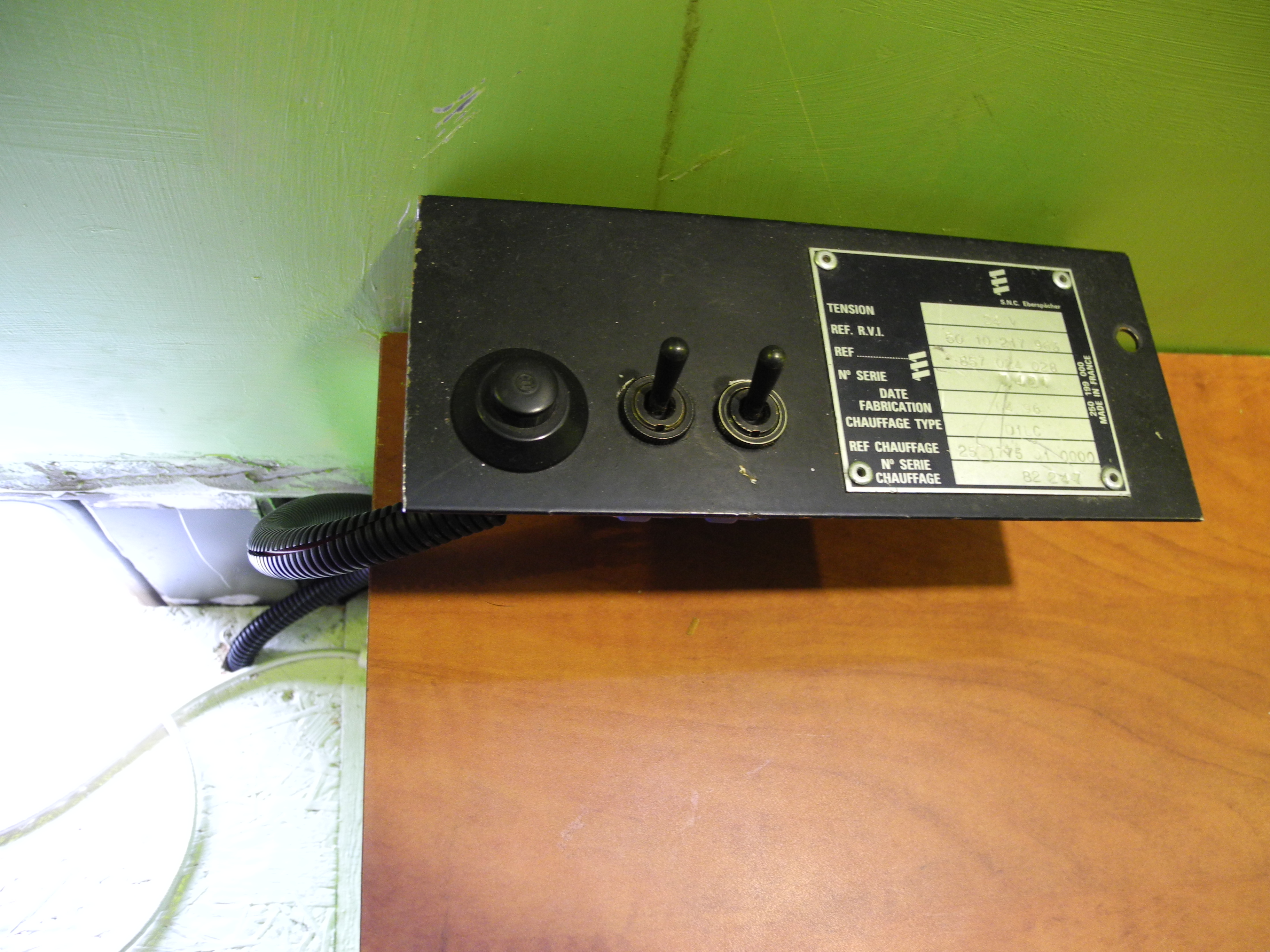

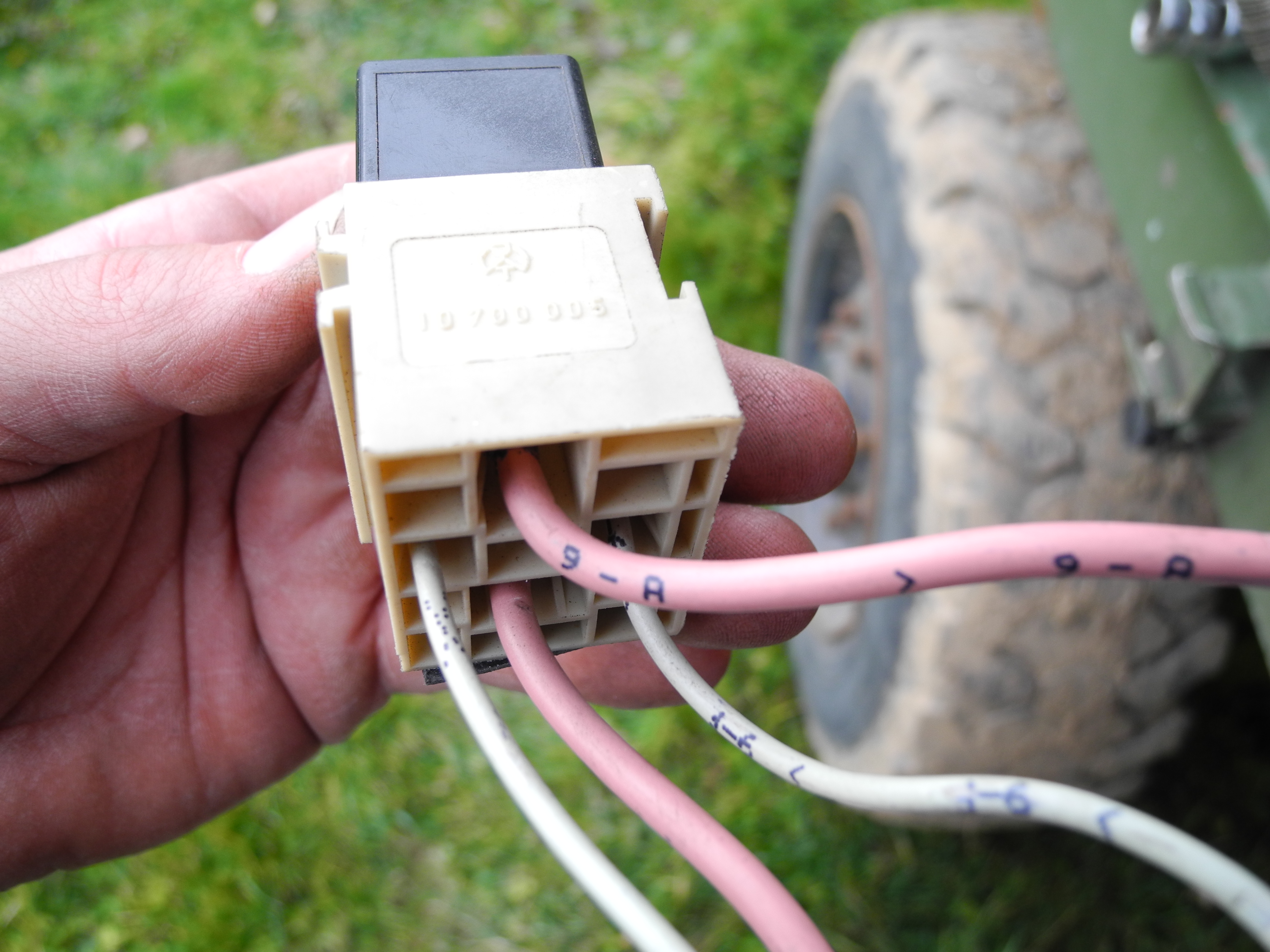

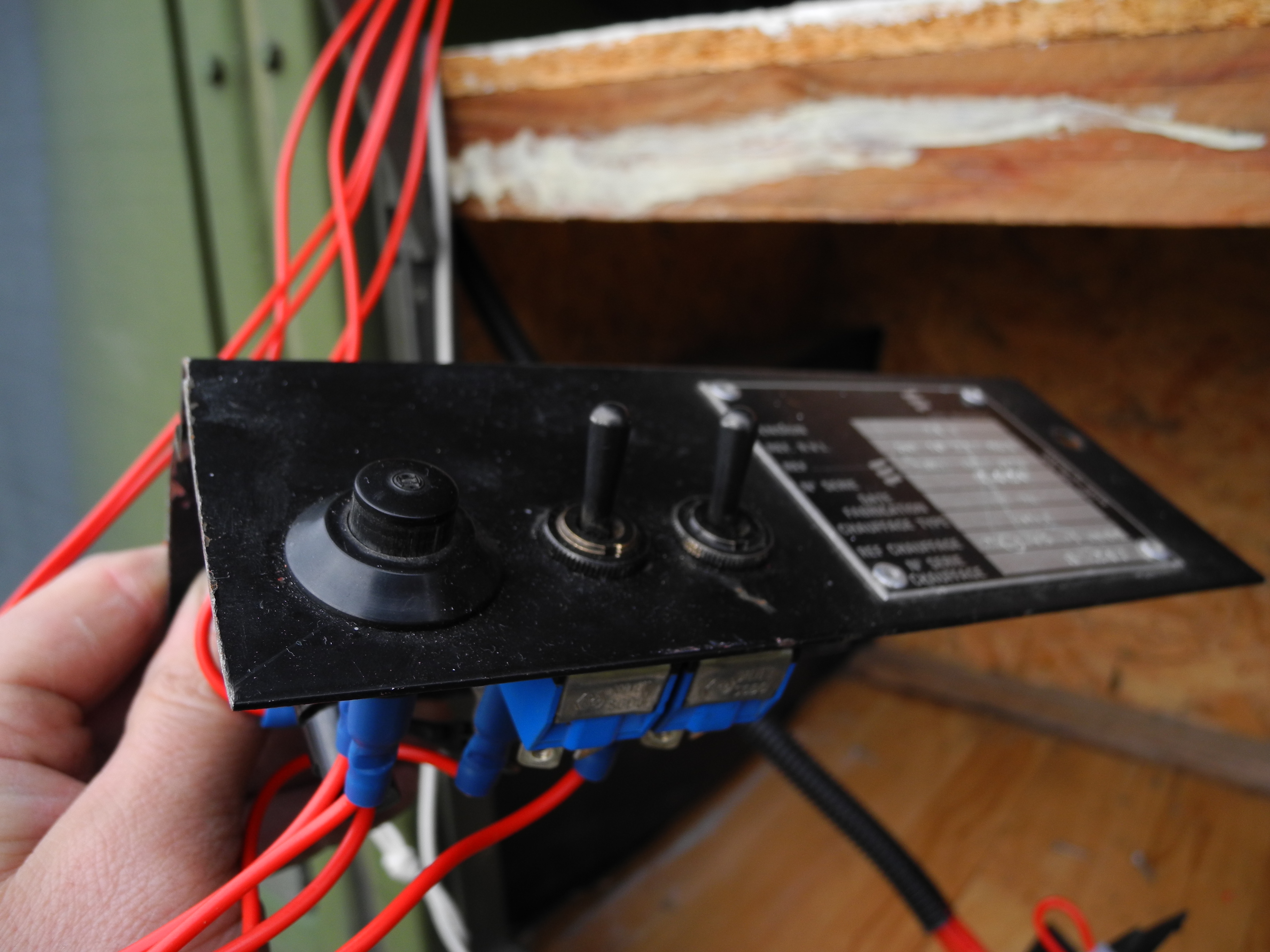

je poste quelque tof du montage de mon ebertrocher d1lc en mode berserk car après d'irritant arrêt inopinée,et autre refus de démarrer j'a donc decider de zapper l'électronique qui etait en cause (en fait j'ai compri bien plus tard que cette saloperie se met en securite après 10 tantative de demarrage infructueuse il faut alors,brancher le bouzin sur une espece de valise de contrôle (que je présume introuvable)afin de le réinitialiser))
du coup depuis que le bordel est en mode "manuel" il est très fiable,demarre mieux qu'un tp3 diesel et chauffe nickel.....mais,en contre partie il ne m'est plus possible de regler la température car la variation du ventilo était géré électroniquement du coup il marche au max mais sen'est pas gênent car avec seulement1800w je le trouveun peut juste pour chauffer mon pauvre shelter au mur en alu bien froid...
bref...(je suis bref...
voila...si vous avez des question n'hésiter pas,en tout cas ce montage m'a réconcilier avec ces trop capricieux chauffage,j'ésper simplement qu'il arrivera a chaufferauss bien que le shelter la caravane que je vais chercher samedi et qui prendra la place du shelter sur le 2000....mais sa s'est une autre histoire....
a+ et "auf wiedersehen" comme on dit en angleterre.....

Brancher le thermostat de securité en serie avec la pompe peut être une bonne idée, au cas ou ventilo s'eteint.
Ca peut eviter de mettre le feu....
Bruno
Bruno

bcmog a écrit :Brancher le thermostat de securité en serie avec la pompe peut être une bonne idée, au cas ou ventilo s'eteint.
Bruno
ouai mais il n'y a pas de thermostat il n'y a que le detecteur de surchauffe (qui du coup fais aussi detecteur de froid!!) si le corp refroidissais le système se coupai,le souci s'est que s'est une simple résistance homique et je ne peut pas la brancher sur du 24v...aussi,je n'ai plus d'électronique qui permettrai de traduire les info au moteur .....a la limite il faudrait que je branche en série la pompe et le ventilo afin que,en cas de l'arrêt de l'un l'autre se coupe...je sais pas trop...de toute facon quand le bidule fonctionne je ne suis jamais loin,et je l'éteint la nuit....
bcmog
- Je découvre
- Messages : 386
- Enregistré le : 20 mai 2009 14:38
Re: chauffage sans problèmes
Non, le truc marqué ELMWOOD, c'est un KLIXON. Un thermostat de securité avec normalement un contact NF. Quand il est en dessous de la température prévu, le courant passe, au dessus le courant est coupe. Il y en as partout, sur les cafetiere, les bouilloires etc..
C'est un truc mécanique, pour justement couper le courant quand la regulation electronique tombe en panne.
Bruno
Bruno
- Messages : 5052
ok donc je vais faire comme ça au remontage,merci pour l'info bruno
