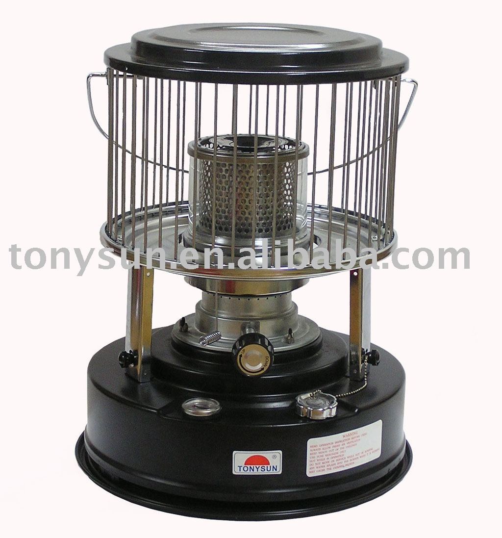

Bon je vais me lancer sur une autre piste
Quelqu un à déjà essayer de rendre étanche un fourneau à mèche style (ZIBRO)
Parce que le système de chauffe (à mèche) et donc sans électronique me plaît bien
Et si on doit se déplacer hors de nos frontières on est pas confronté à des consignes de gaz pas compatibles.
Après je sait pas si il est possible de les rendre étanche et si ils se comportent bien avec les vibrations et les dévers
On peut toujours rêver
Lolo 74
Lolo 74

je travail en exterieur depuis plus de deux ans et je me chauffe avec ce type de zybro
en plus il peut faire chauffe plat
et il nous a servis dans le camion
a plus sylvain

je pensais a ca ou a un modele style maison
ce qui m ennui c est que ca prends l oxigene dans la cellule
et ca recrache lu gaz carbonique dans la cellule
il faudrais la même chose ,mais etanche
(qui prends l air dehors et avec une sortie des gaz dehors)
comme les chauffages a gaz pour c car
lolo
lolo

salutlolo74 a écrit :je pensais a ca ou a un modele style maison
oublis ceux de maison;
en plus de recracher du CO2, ils puent (au demarrage: beaucoup, un peu a l'utilisation, et enormement quand on l'etteind) et en plus en roulant il faut enlever le reservoir car sinon tout le petrole fuit autour du chauffage;
ce n'est vraiment pas adapté à un vehicule;
