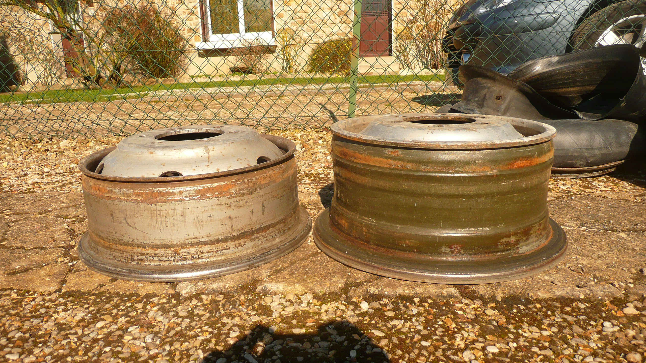

tout a fait, celles qu'avait leduc et les miennes sont identiques extérieurement mais les miennes sont étanches les siennes ne l'étaient pas...enfin..je dis l'étaient...je pense qu'elles ne le sont toujours pas :mrgreen: c'est juste qu'elles ne sont plus les siennes comme il l'a expliqué.
une image qui explique pourquoi elles ne le sont pas:
http://img.photobucket.com/albums/v638/ ... GP0077.jpg
car bien qu'elles aient un déport supérieur elles ont la même section que les autres cerclées non étanches, pour être étanches il faut une surface cylindrique lisse qui accueille le joint corniere.
sur celle ci aui est drolement peinturlurée on voit qu'il y a très peu de jeu entre le cercle et la jante pour que le joint ne soit pas expulsé entre les deux, et le cercle elastique lui est tout petit et ne s'intercalle pas entre les deux comme c'est le cas d'une non étanche plus bas.
ici on voit le cercle elastique qui s'intercalle entre la jante et le cerclage...c'est la raison de la section étrange de ces jantes et accessoirement aussi la raison pour laquelle elles ne sont pas étanches.
