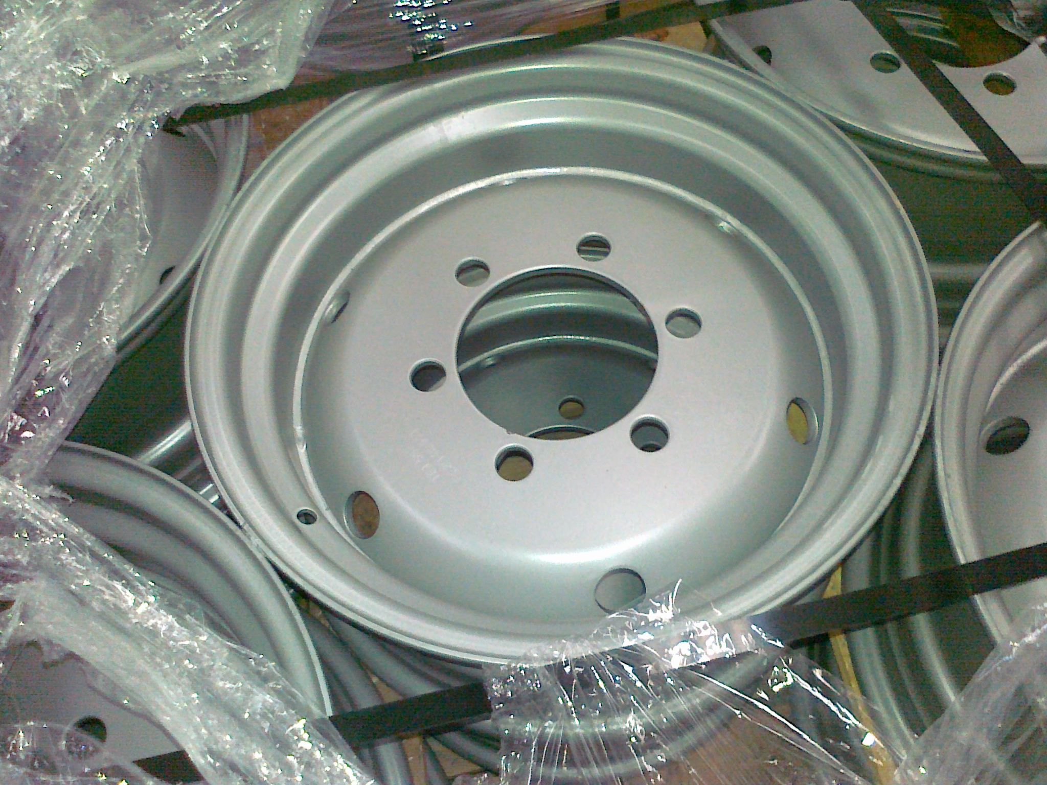

J'ai un plan pour avoir des jantes neuves pour l'iveco 4X4 en 8X16 pour des tubeless, sans système à cercle. :D
comme il faut que je les commandes le prix dépendra du nombre de gens intéressés, mais n'aura rien à voir avec les plus de 400€/pces que j'ai trouvé pour l'instant.

A force de chercher des jantes pour mon cabstar je suis tombé sur une bonne info :D les fixations sont les mêmes pour les jantes (à part les déports et se montent donc sur les deux ) et je viens de récupérer un lot avec 5 jantes pour mon cabstar :D et 5 jantes d'occas construite sur demande pour l'iveco 4X4, j'ai aussi récupérer l'info pour en refaire construire ... si ça branche quelqu'un.
donc s'est des 8X16 et il y a 65mm d'un coté et 155mm de l'autre pour situer la flasque, dés que j'ai des photos j'en mets.
le mieux serai aussi que quelqu'un avec un iveco vienne pour qu'on essaye avec celles d'occasion si tout est ok avant d'en commander des neuves normalement je les récupèrent fin Janvier.

Oui sud de la Drôme. les cabstar en 6 écrous sont avec des jantes en 5.5X16 tu ne trouveras pas plus large en série, ça fait 6 mois que je cherche !
pour l'entraxe c'est 170 avec 6 trous de diamètres 21 et surtout un trou de 130 pour laisser passer le moyeu du pont. d’après mes recherche c’est la même chose pour l'iveco ? après les déports c'est autre chose ...

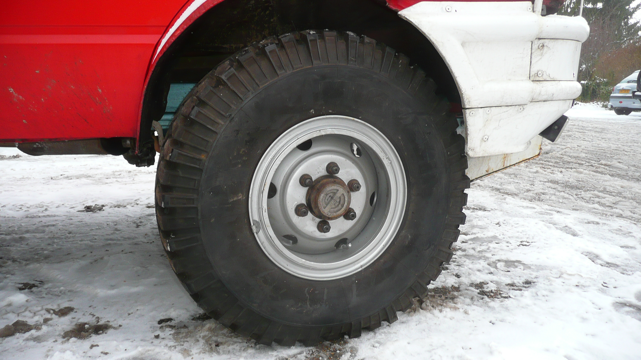

voici une photo du déport maxi qu'on peut monter sur l'iveco classique:
download/file.php?id=24260&mode=view
et encore la ils sont montés en 255 100 R16 soit l'équivalent du 900r16 et on en peut ni braquer les roues ni ouvrir la porte lat,
sur mon véhicule modifié pour les 900 (le rouge) elles sont montées mais avec du 255 85 R16 sinon ça marchait pas
je dois avoir d'autres photos qui trainent sur le forum pour illustrer le sujet de la porte latérale.
la roue posée a coté est l'originale avec le déport d'origine (vers l'intérieur véhicule) et la dimension d'origine 750 R16 ..ça se voit peut être pas sur la photo mais la différence est assez frappante.

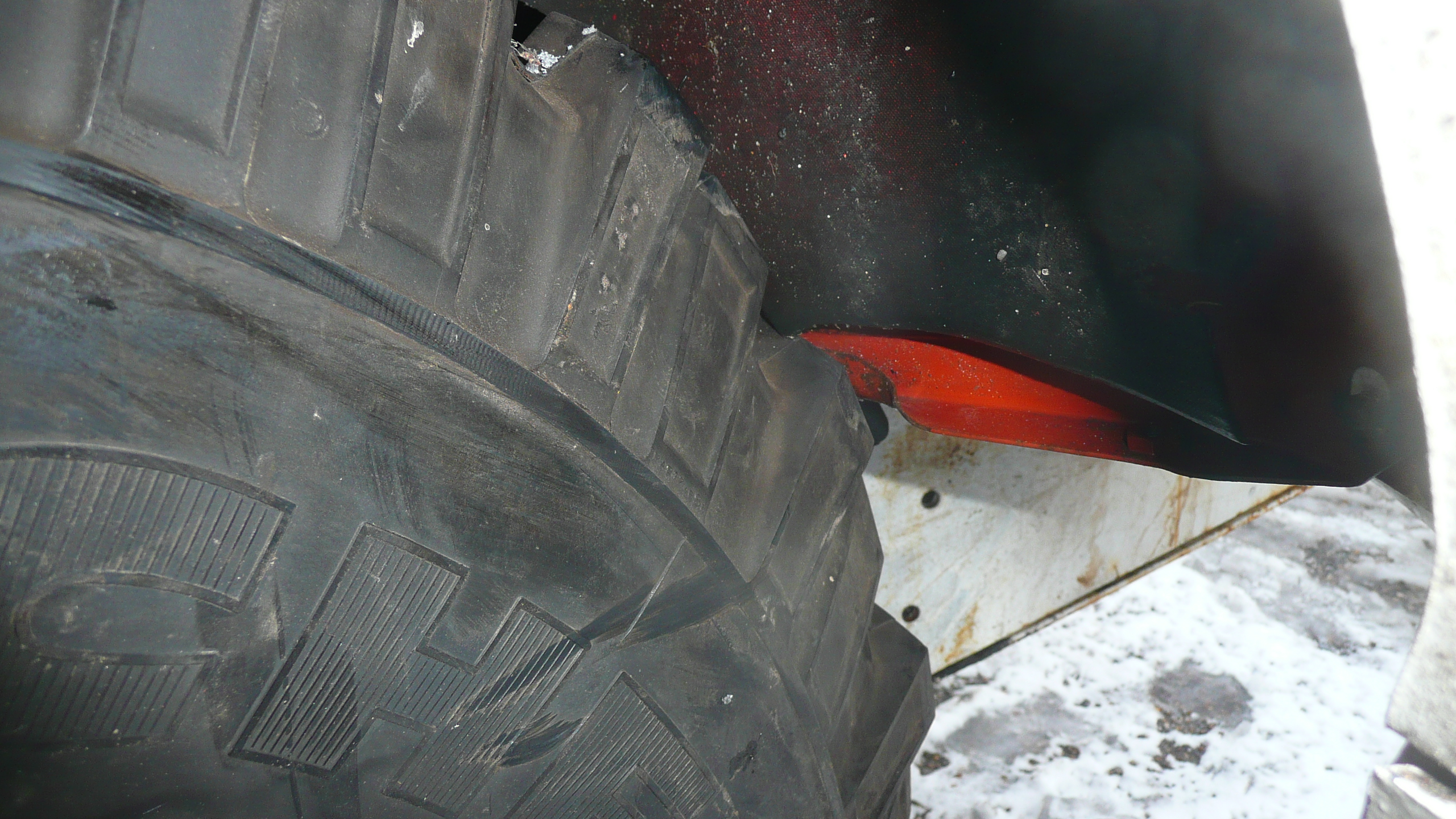

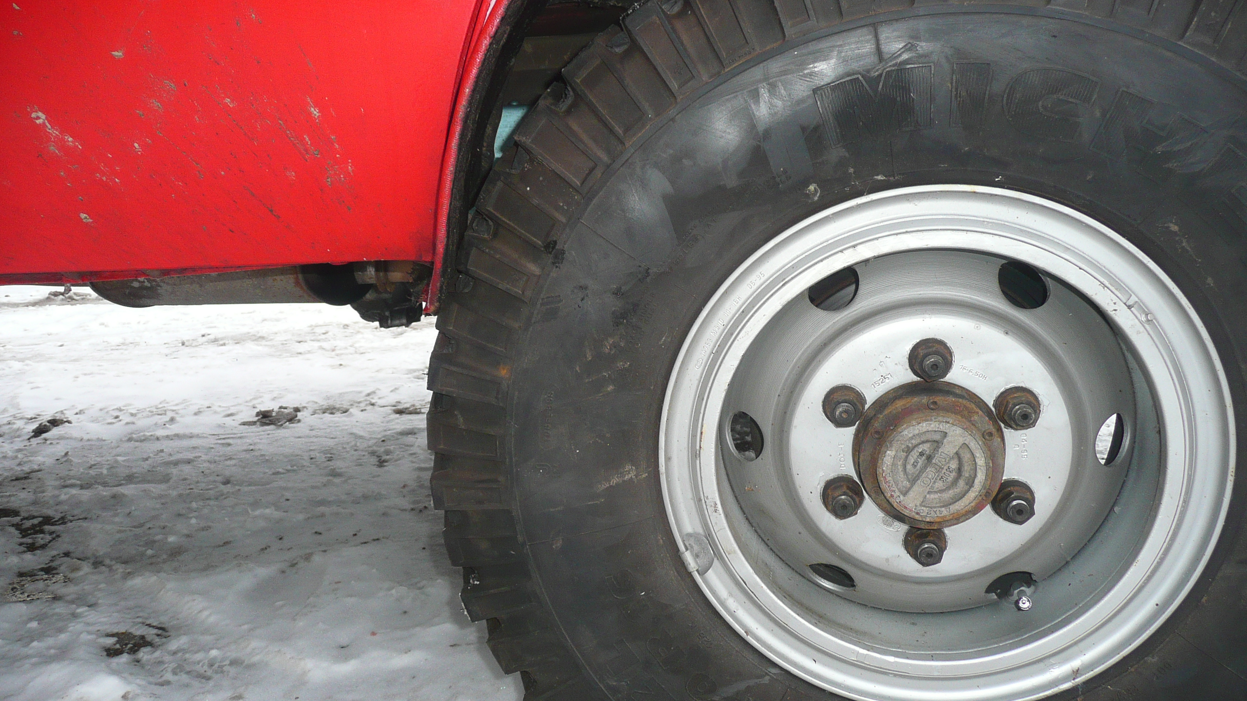

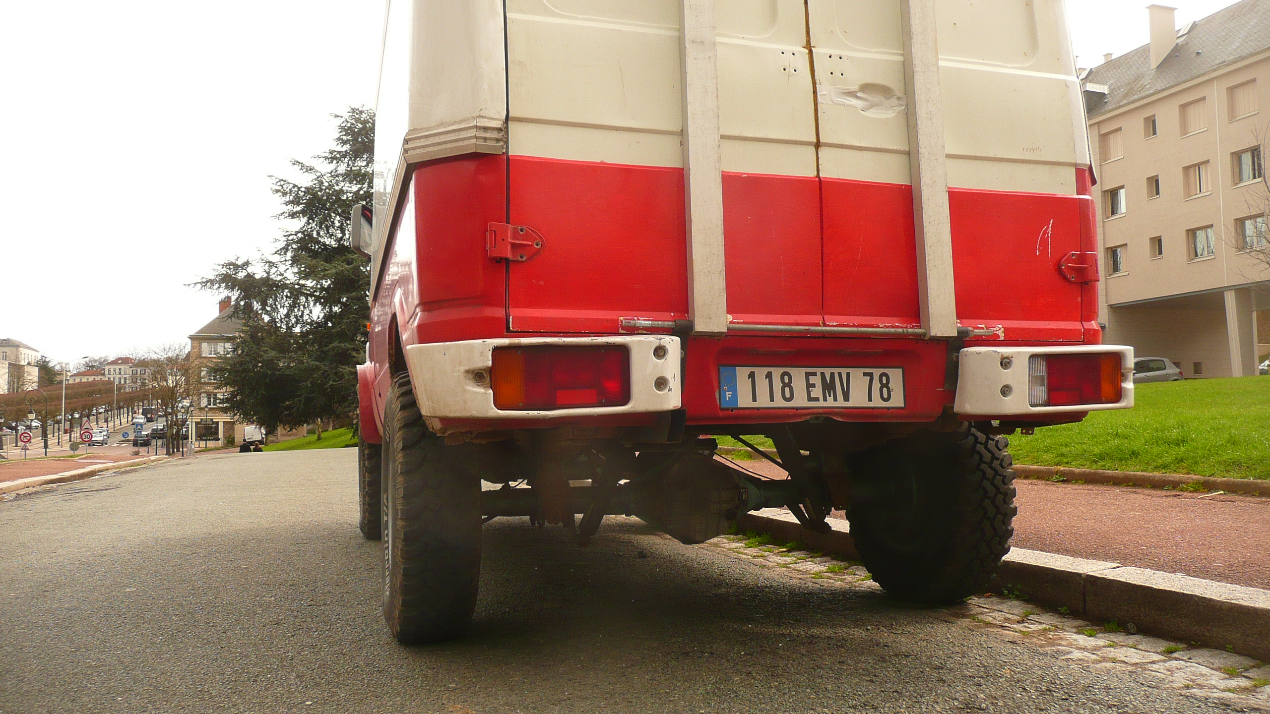

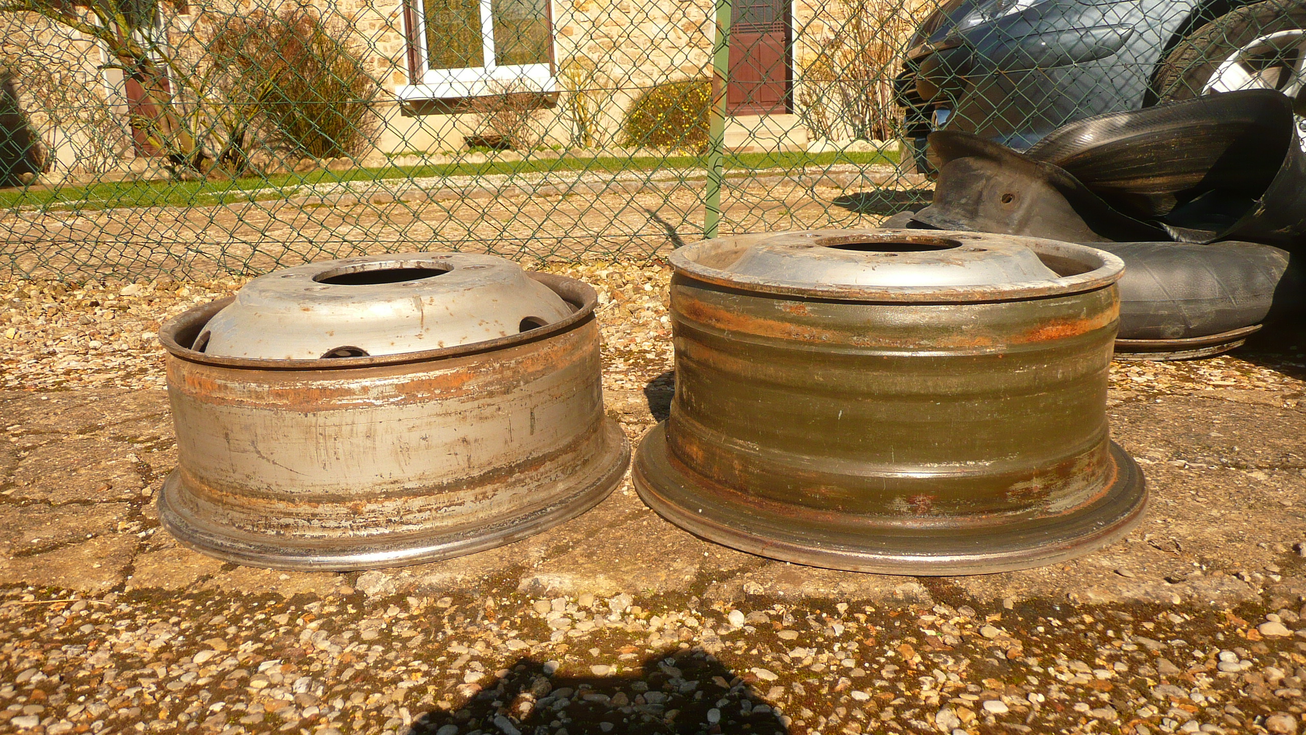

voici un complément d'information en image...c'est toujours plus parlant que des mots:
pour commencer voici les 2 types de jantes d'origine iveco 4x4 avec  celles de droite qui permettent de passer en 9OO on voit que le déport est moindre mais il en reste encore car une partie de l'élargissement est fait vers l'intérieur, ce qui du reste fait toucher les pneus sur les barres de torsion en braquage maxi mais rien de bien méchant
ici, les jantes du nouvel iveco montées en 9OO on voit qu'elles ont plus de déport extérieur, et bien que ce véhicule ait été modifié pour les pompiers pour monter ces pneus, les parechocs ont été avancés mais ils touchent encore des qu'on tourne un peu les roues, ceci dit on pourrait les couper.
sur celle ci on voit que les supports de parechoc posent problème égallement et devraient donc être modifiés égallement
de l'autre coté, bien que les ailes soient prévues pour cette taille de pneu, la encore iil faudrait les supprimer et tailler dans les portes avant...ça se complique sérieusement.<br />du coup la solution fut de diminuer la taille des pneus
au final la solution fut donc de monter la même largeur mais plus petit en diametre...<br />on est a peine dans la légalité a l'arriere vu qu'on sort des ailes...mais comme j'ai aussi modifié la largeur du véhicule c'est acceptable car ça ne sort pas vraiment du hors tout. je n'ai pas la photo coté porte latérale qui passe tout juste en frottant un peu.<br />donc plus de déport c'est plus de modifs..c'est sur...
