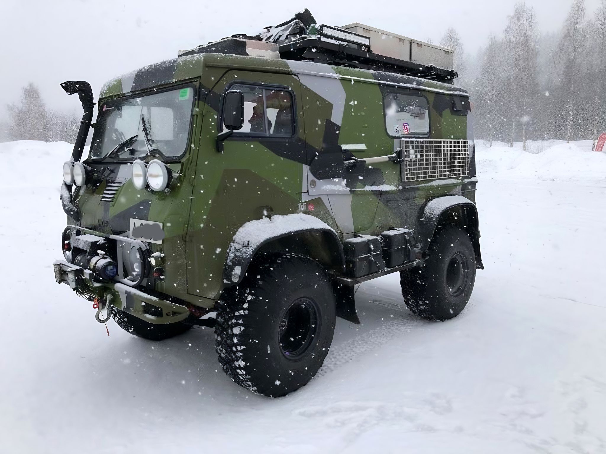

- hippo
- Messages : 20645
- hippo
- Messages : 20645
- hippo
- Messages : 20645
Re: [Liens + docs ] Volvo C303-304-306 etc...
les spécialistes diront si c'est pinz ou volvo pour cette photo
=> Volvo !!!
Volvo, le pinz est bien différent et n'a pas de ponts rigides mais des roues indépendantes.
