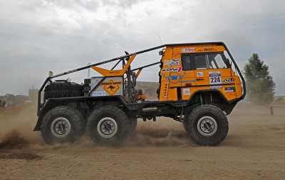

Re: [Liens + docs ] Volvo C303-304-306 etc...
les spécialistes diront si c'est pinz ou volvo pour cette photo
- Bernard-52
- Outilleur de rang 3
- Messages : 1850
- Prénom(s) : Bernard
=> Volvo !!!

Volvo, le pinz est bien différent et n'a pas de ponts rigides mais des roues indépendantes.

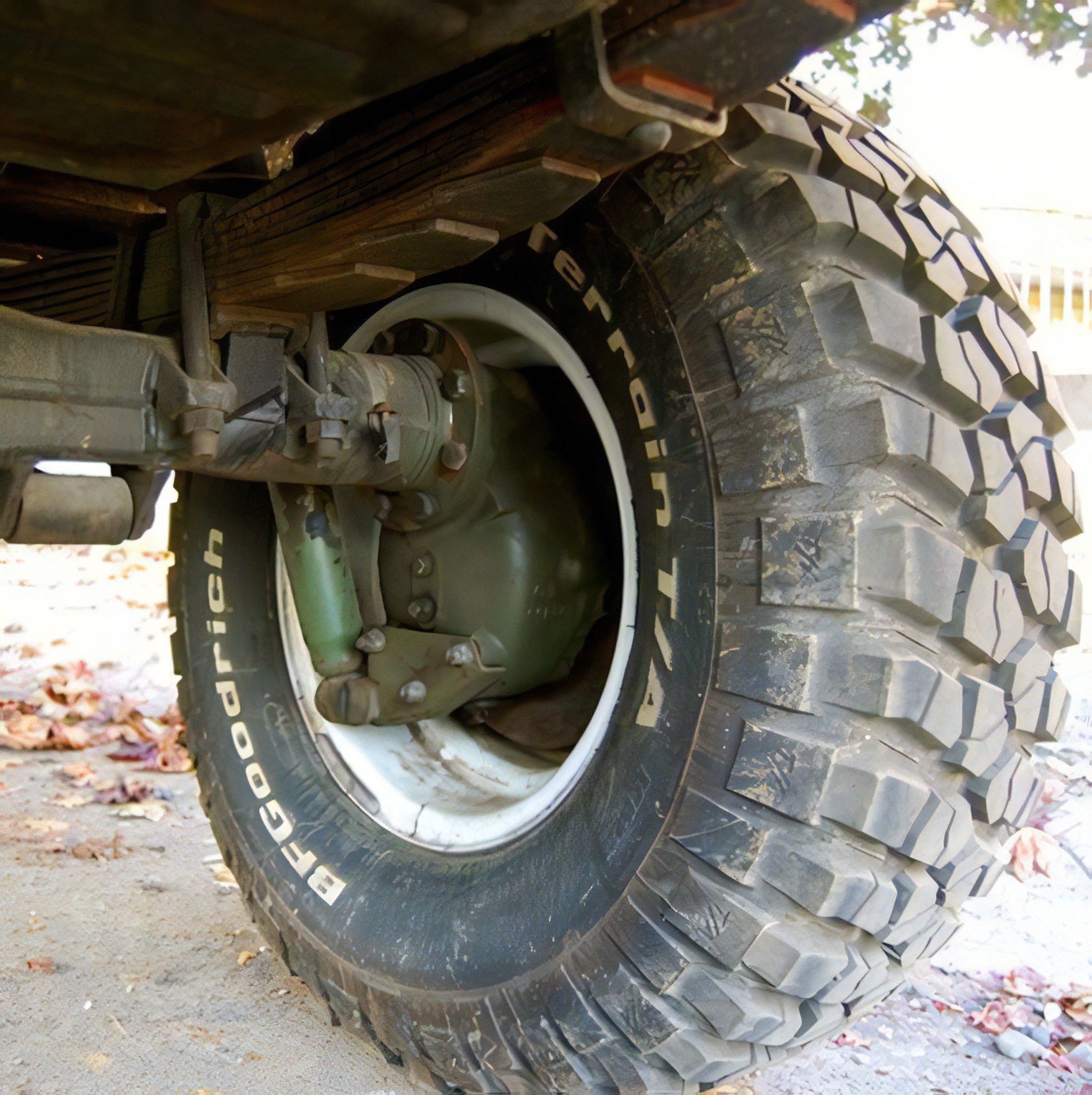

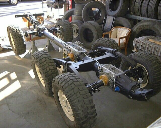

on peut effectivement voir quelques autres photos des dessous du volvo ici viewtopic.php?p=43657#p43657
et surtout un châssis sans carosserie de Pinz mais outre l'histoire du pont qui n'est pas rigide mais dont il n'était pas forcément évident de voir que celui de la photo l'était, et était donc de volvo:
on pouvait néanmoins le deviner par ce que si je ne m'abuse, si ça avait été un pinz 4x4 il aurait été suspendu par des ressorts a l'arriere et non un paquet de lame comme on le voit ici, et si le pinz est bien suspendu par des lames sur la version 6x6 en revanche elles fonctionnent en balancier entre les 2 essieux
(comme sur un tatra par exemple viewtopic.php?p=12594#p12594 )
et non comme ici fixée de part et d'autre de la roue.
