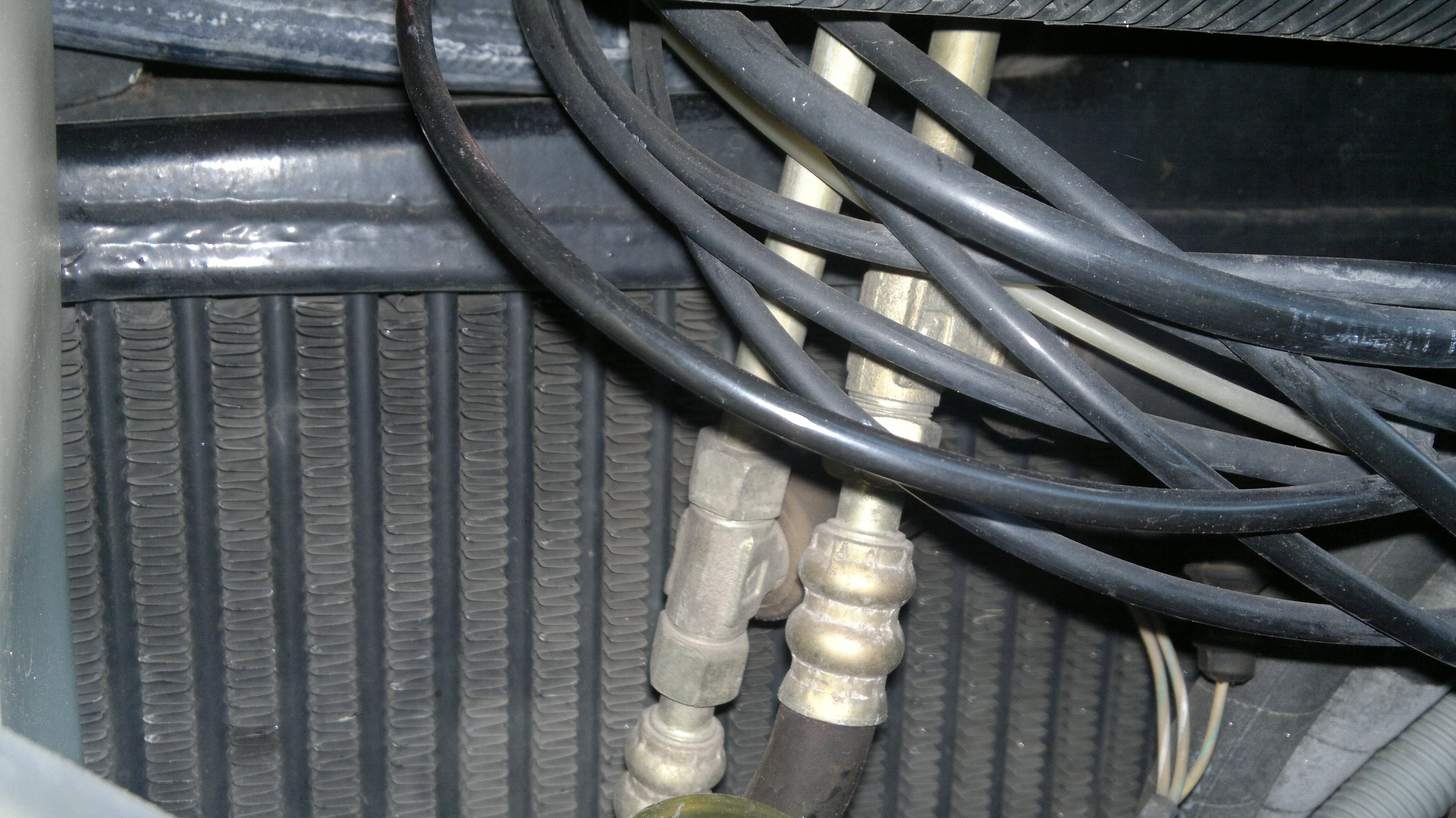

je commence à réfléchir à l'intercooler que je vais monter, pourriez vous me donner des infos de ceux que vous avez (sur les 170) genre dimension (à peu près, largeur, epaisseur, hauteur....) et une ou deux photos :mrgreen: et au fait il est placé où sur vos camions ??

je te fais (enfin) passer les dimensions de l'intercooler du S170:
70mm de profondeur, 530 de large et 730 de haut

8) merci beaucoup :wink:
bha dit donc c'est un beau morceau ..... faut vraiment que je m'en trouve un ..... :roll: :twisted:

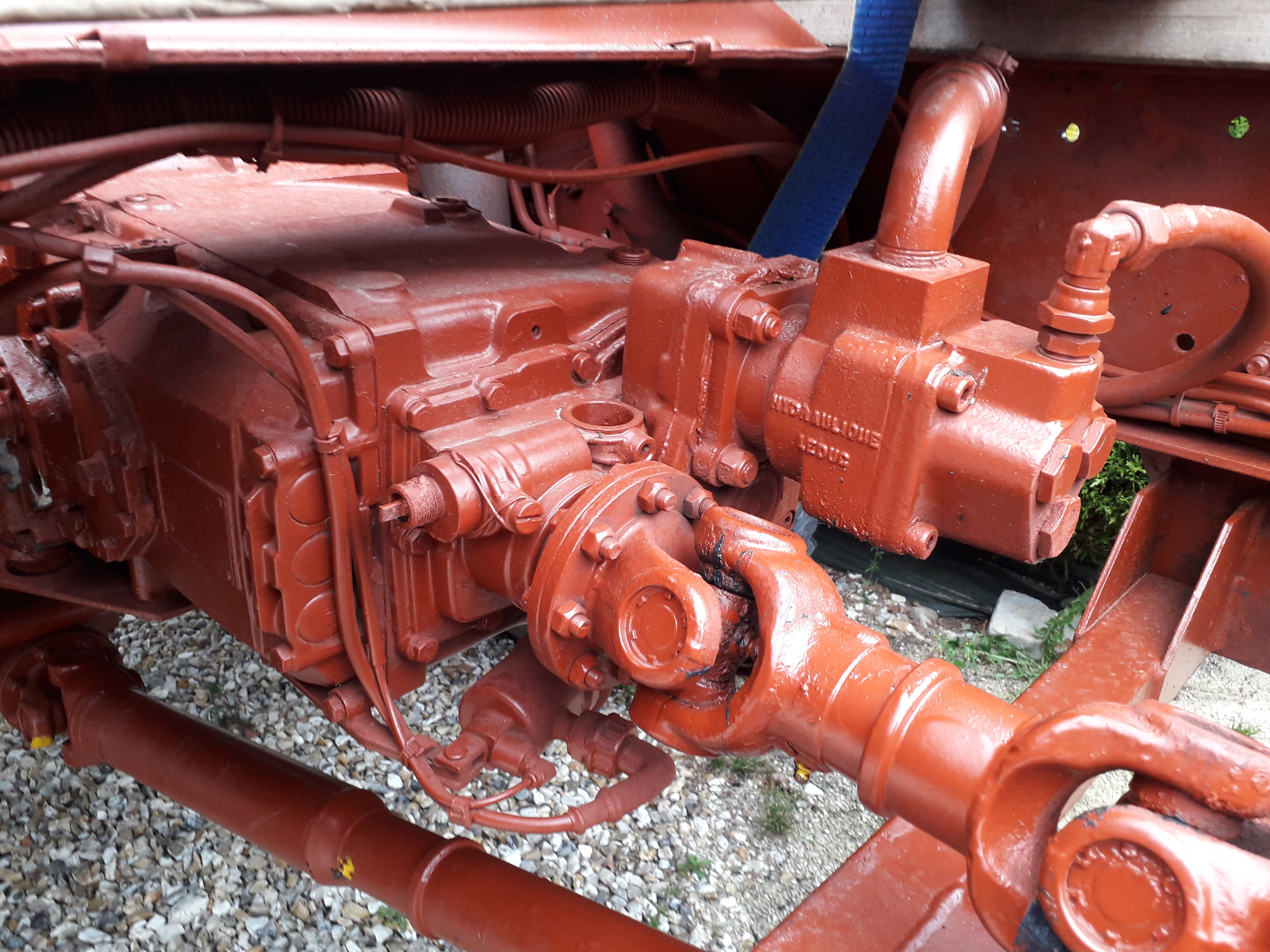

Bonsoir sur un s150 4x4,peut on mettre une boite 6 de s170 ou s 180 routier pour éviter d,être tout le temps dans les tours ?
A l'herbe fraiche !
A l'herbe fraiche !
Messages : 2623
Re: question moteur s150 s170 (ou plus ^^)
Message par xavier-64 »
Boite 5 ou 6 il faut regarder le ratio du dernier rapport souvant indiqué sur les boites ZF.
Une boite 5 avec le dernier rapport à 1:1 ( 1 tour Sortie = 1 tour entée) vaut une boite 6 avec le dernier rapport à 1:1 aussi...
Ils sont indiqués sur le BR... ou notice descriptive.
Donc changer de boite OK mais alors il faut trouver des compatibles avec le dernier rapport plus long (certaines ZF 6/36 ou EATON 4106OD ....)
les ZF on en trouve avec le ratio de 0,8:1 soit un gain de 20%, ce qui n'est pas négligeable...
il existe une ZF 5/42 avec le dernier rapport à 0,76:1 de mémoire.... assez rare à trouver...

Merci Xavier pour la réponse.donc les boites sont identiques,à l,arrière on peut remettre le petit arbre et l,hydraulique ?
A l'herbe fraiche !
A l'herbe fraiche !
Messages : 2623
SAlut,
après il faut changer ou échanger la tulipe de sortie avec celle qui est sur ton cam, c'est un standard donc pas trop de surprise.
pour la partie hydraulique aussi il faut voir si la boite est déjà équipé d'une PDF (Prise de Force) ou non.
Sur les ZF (6/36 et 5/42) il y a 2 emplacement pour les PDF. une ventrale et une arrière.
les systèmes sont interchangeables entre boites identiques... donc d'une ZF 5/42 vers une ZF 5/42 ou ZF 6/36 vers une autre ZF 6/36...
Donc il faut tout bien préparer...

Merci pour tes réponses. Je verrais voilà l,arrière de ma boite

J,ai réussi a enlever la peinture sur la plaque de boite

Message par woolf »
T'as la ZF de base des S130 et S150 avec le dernier rapport à 1:1.
Par contre, t'as le montage de la boîte type horizontal ( comme sur mes 75.130 ). C'est le montage d'avant 1985 normalement. Sur les S plus récent, la boîte est montée verticale. Donc attention, car ce n'est pas plug and play. La sélection des vitesses est différentes 😉.
