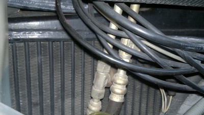

bon les choses avancent ! 8) pour ceux qui veulent suivre, aller dans la mécanique des trms poste "les trm et un turbo..."
je commence à réfléchir à l'intercooler que je vais monter, pourriez vous me donner des infos de ceux que vous avez (sur les 170) genre dimension (à peu près, largeur, epaisseur, hauteur....) et une ou deux photos :mrgreen: et au fait il est placé où sur vos camions ??
merci du coup de main !!

Salut Joen,
je te fais (enfin) passer les dimensions de l'intercooler du S170:
70mm de profondeur, 530 de large et 730 de haut

8) merci beaucoup :wink:
bha dit donc c'est un beau morceau ..... faut vraiment que je m'en trouve un ..... :roll: :twisted:

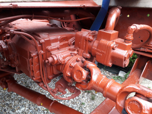

Dje763
Dieseliste
Dieseliste
Messages : 173
Prénom(s) : Jérôme
Re: question moteur s150 s170 (ou plus ^^)
Message par Dje763 »
Merci pour tes réponses. Je verrais voilà l,arrière de ma boite

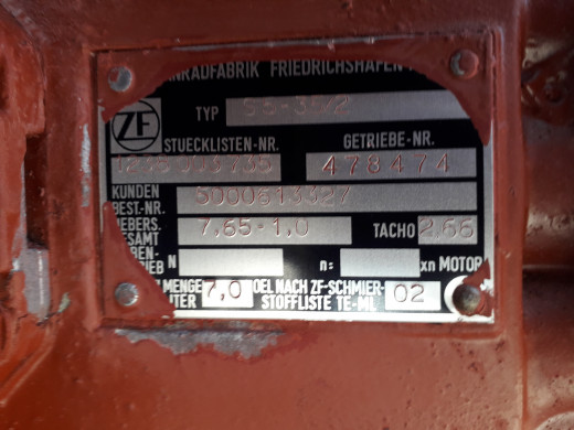

Dje763
Dieseliste
Dieseliste
Messages : 173
Prénom(s) : Jérôme
J,ai réussi a enlever la peinture sur la plaque de boite
woolf
Patissier.
Patissier.
Messages : 574
Message par woolf »
T'as la ZF de base des S130 et S150 avec le dernier rapport à 1:1.
Par contre, t'as le montage de la boîte type horizontal ( comme sur mes 75.130 ). C'est le montage d'avant 1985 normalement. Sur les S plus récent, la boîte est montée verticale. Donc attention, car ce n'est pas plug and play. La sélection des vitesses est différentes 😉.
Dje763
Dieseliste
Dieseliste
Messages : 173
Prénom(s) : Jérôme
Ah et donc pour avoir des rapports plus long,le mieux au niveau du pont ou de la boite?
woolf
Patissier.
Patissier.
Messages : 574
Message par woolf »
La boîte, car au niveau du pont arrière, tu peux arriver à trouver, mais pour le pont avant, c'est de la science fiction. Ça tire méga court ces engins 😕. Le 75.130 numéro 1 à une boîte qui tire plus long que le numéro 2. Mais au final, y'a que 7/8km/h d'écart en vitesse de pointe ( et ce n'est pas plus "confortable" pour autant ).
