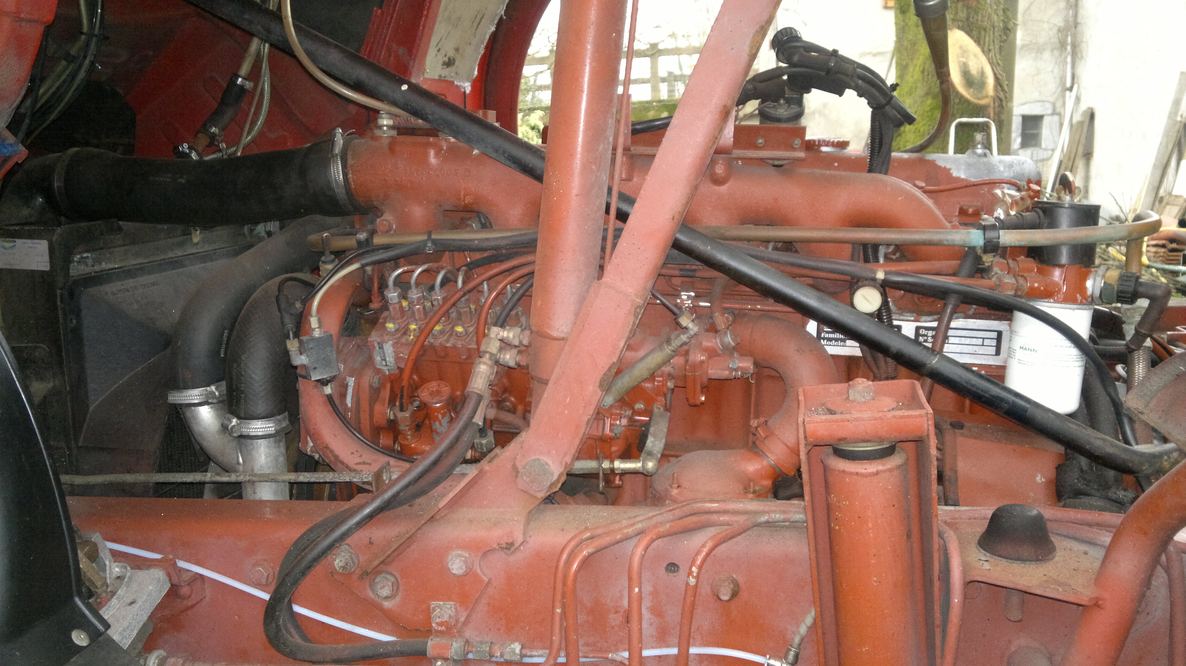

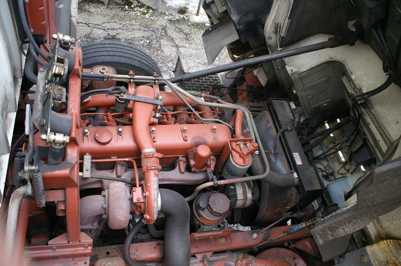

voici les photos moteur du 170.13
le diamètre échappement est de 80 extérieur et admission c'est kif kif...
ps: si quelqu'un sait comment gagner des chevaux suis preneur :wink:

ca ressemlble fortement a mon s140 sans l'intercooler ben sur !
merci a toi ! :wink:
si jamais tu relève ta cabine pour une autre occasion tu pourra ma donner tes num moteur (sur la plaque au dessus de ton demarreur (ca commence par mid ....)
pour les ch je pense que tu peu monter a 220, 230 ch en gavant ta PI ...
je t'en redirais plus quand moi je serais dans le jus pour le mien car j'en saurais un peu plus et si je peu je monterais peu être jusque là ... :twisted:
