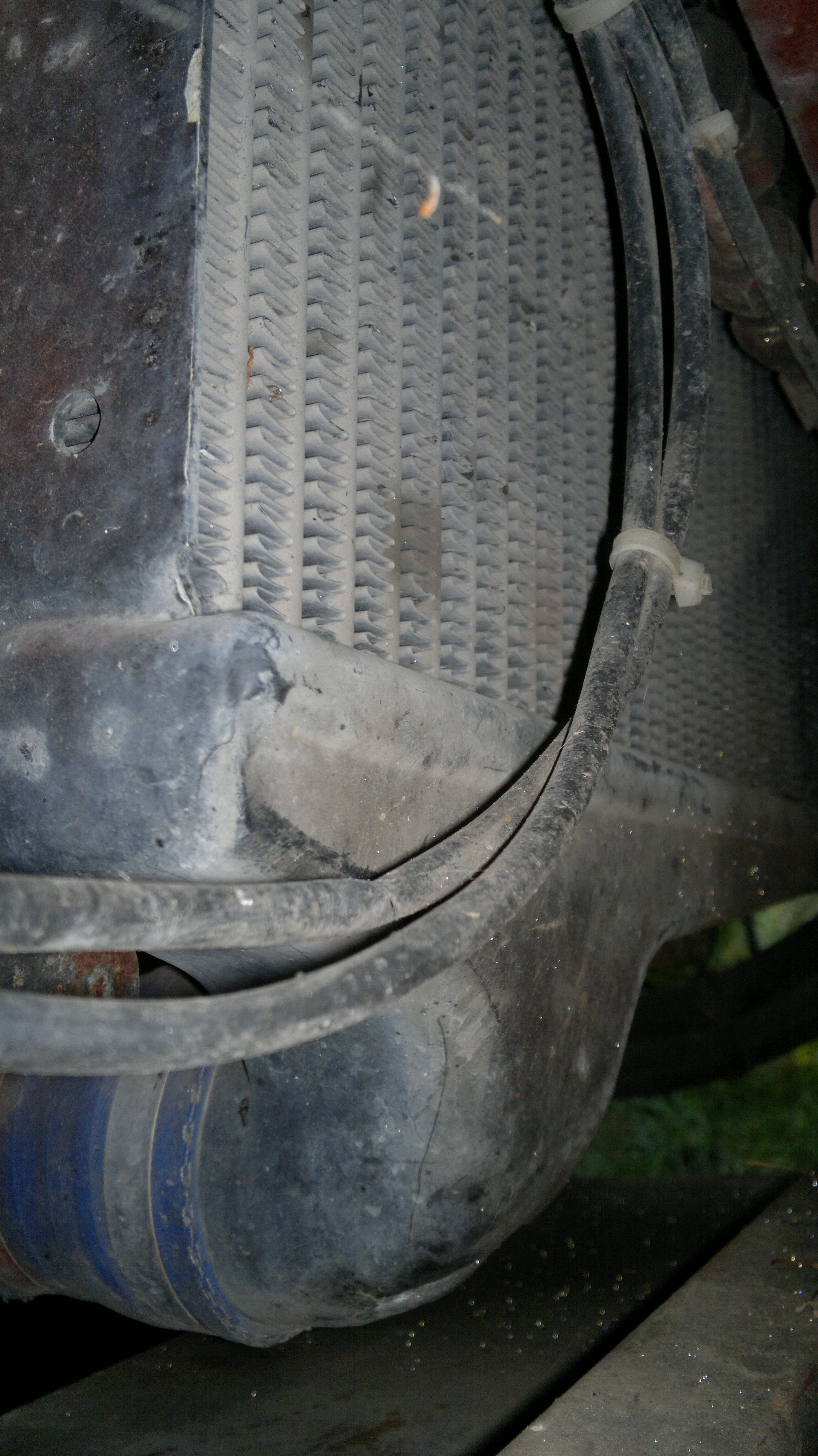

bon les choses avancent ! 8) pour ceux qui veulent suivre, aller dans la mécanique des trms poste "les trm et un turbo..."
je commence à réfléchir à l'intercooler que je vais monter, pourriez vous me donner des infos de ceux que vous avez (sur les 170) genre dimension (à peu près, largeur, epaisseur, hauteur....) et une ou deux photos :mrgreen: et au fait il est placé où sur vos camions ??
merci du coup de main !!

Salut Joen,
je te fais (enfin) passer les dimensions de l'intercooler du S170:
70mm de profondeur, 530 de large et 730 de haut
