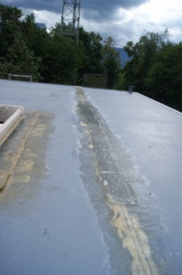

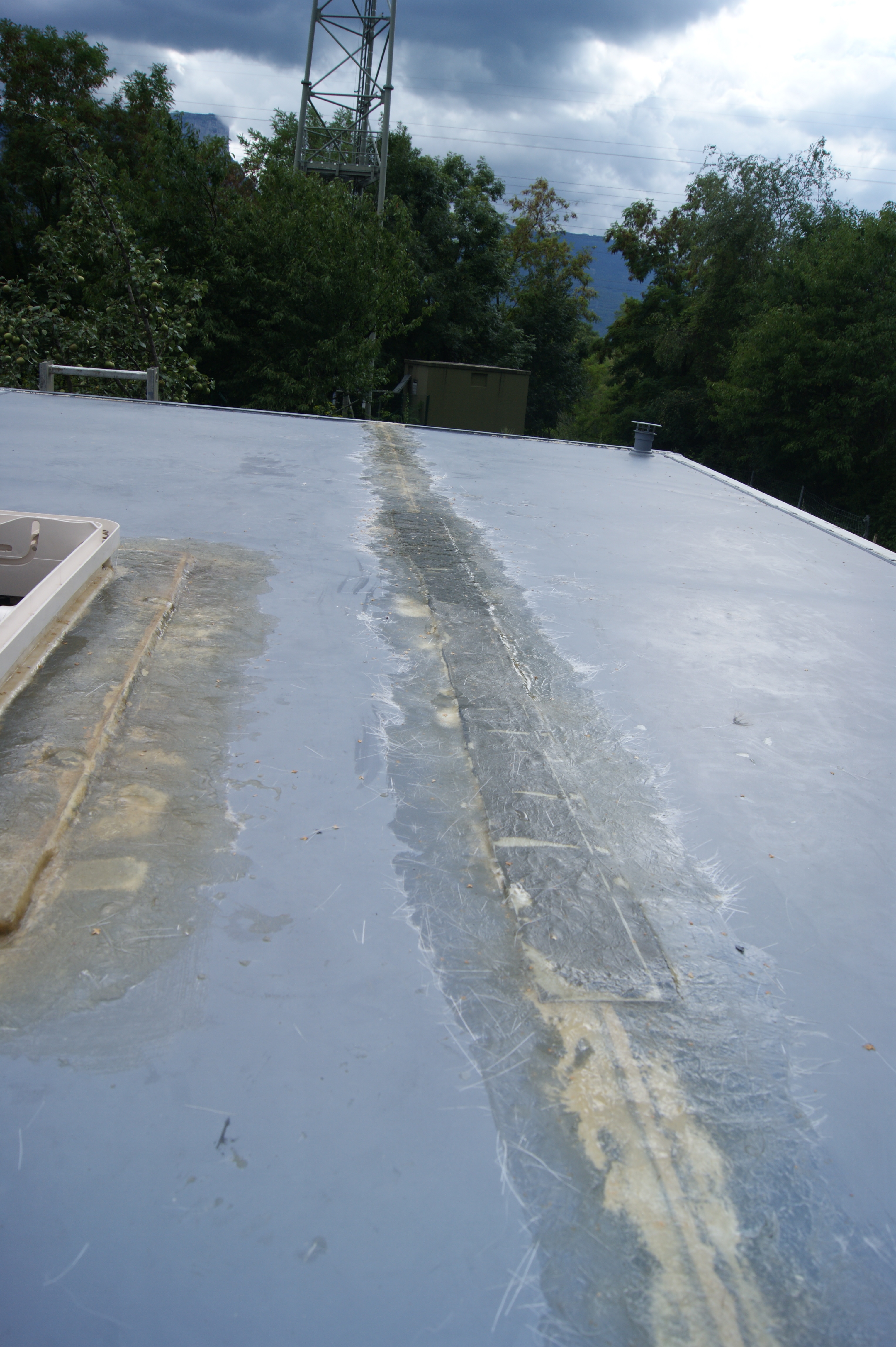

quant a mon toit que j avais terminé rapidement avant de partir, avec le nouveau lanternau le mastic la peinture.... bah ça prend toujours l eau. du coup obligé de repercer les trous au plafond pour que la mousse seche!! la merde. je me suis resigné a acheter de la resine epoxy avec la fibre de verre (donnée par le voisin), on verra bien demain si ça tient. 3 jours qu il fait 40° a chambéry, demain ça va dracher comme on dit.

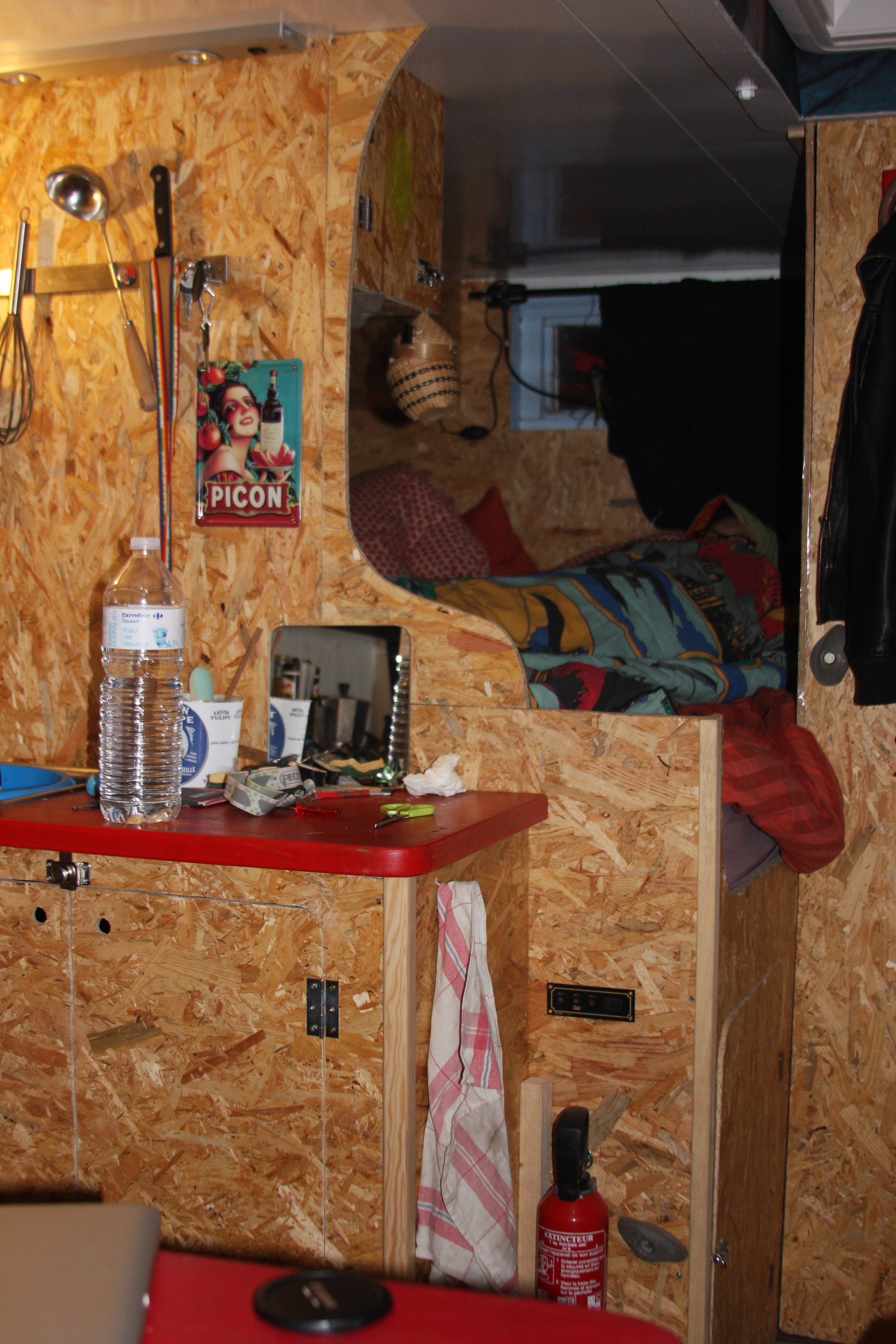

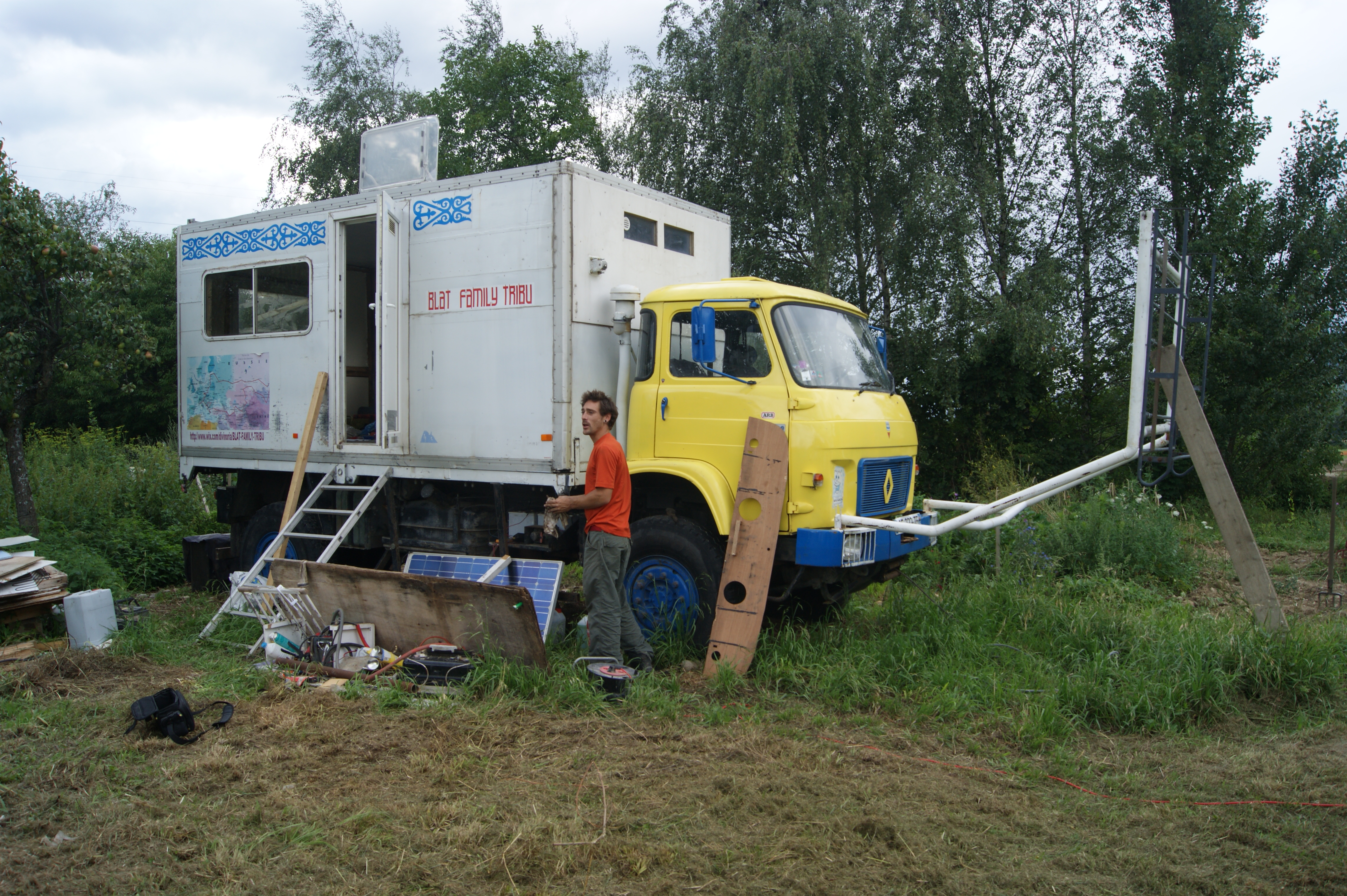

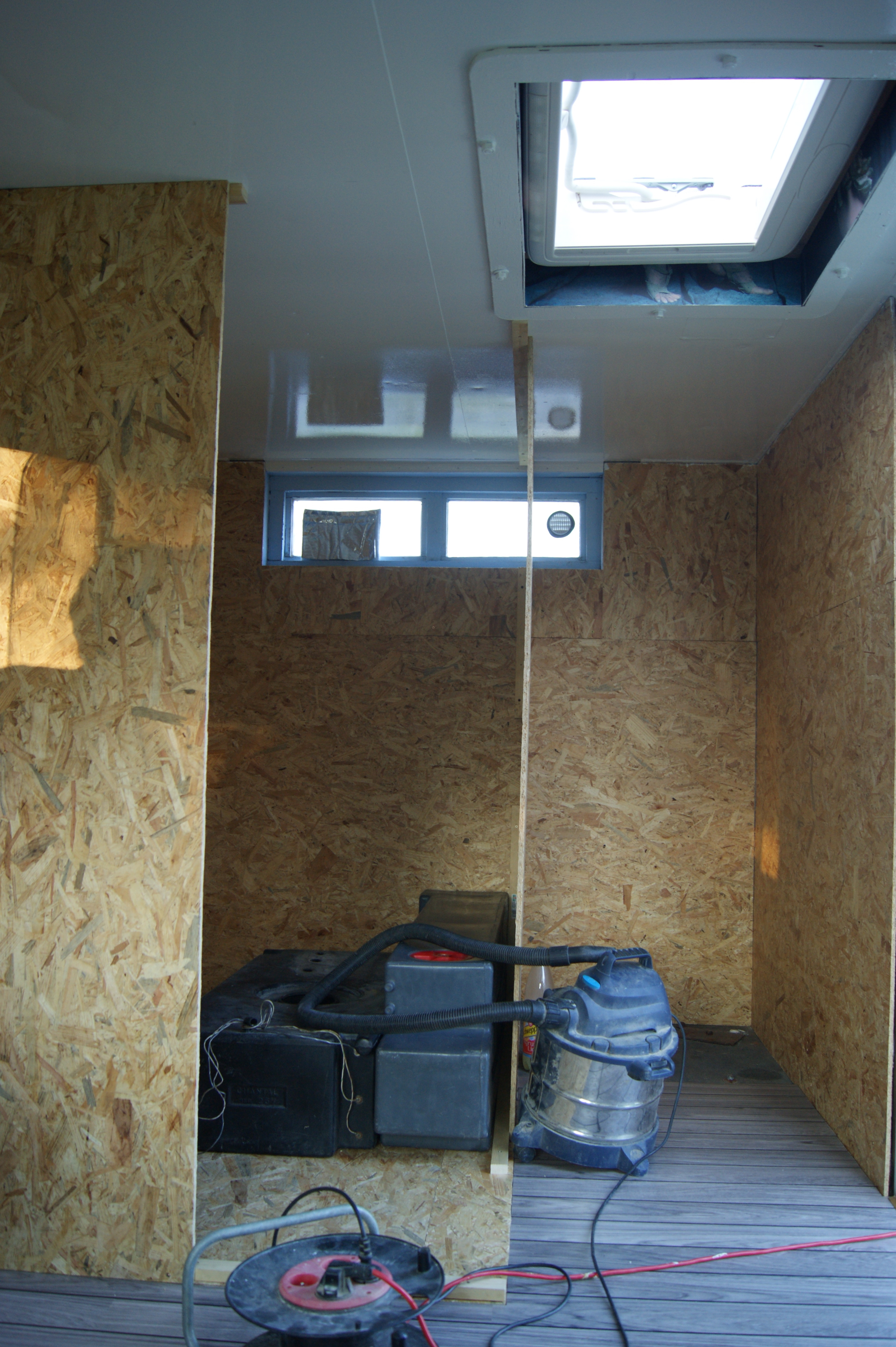

quelques photos de l amenagement fini;
jusqu'ici la seule panne, c est une pale du ventilo (en alu) qui s'arrache et sectionne les courroies du ventilo et de l'alternateur. j en ai perdu une deuxieme sur la route d'Essaouira, j ai fait reparer les pales par un forgeron, bon je les ai retravaillé un peu parce que ça touchait les poulies, mais pour l instant ça tient.
ils nous reste pas beaucoup de temps pour faire beaucoup de piste dans le sud, mais on va en profiter a fond.
