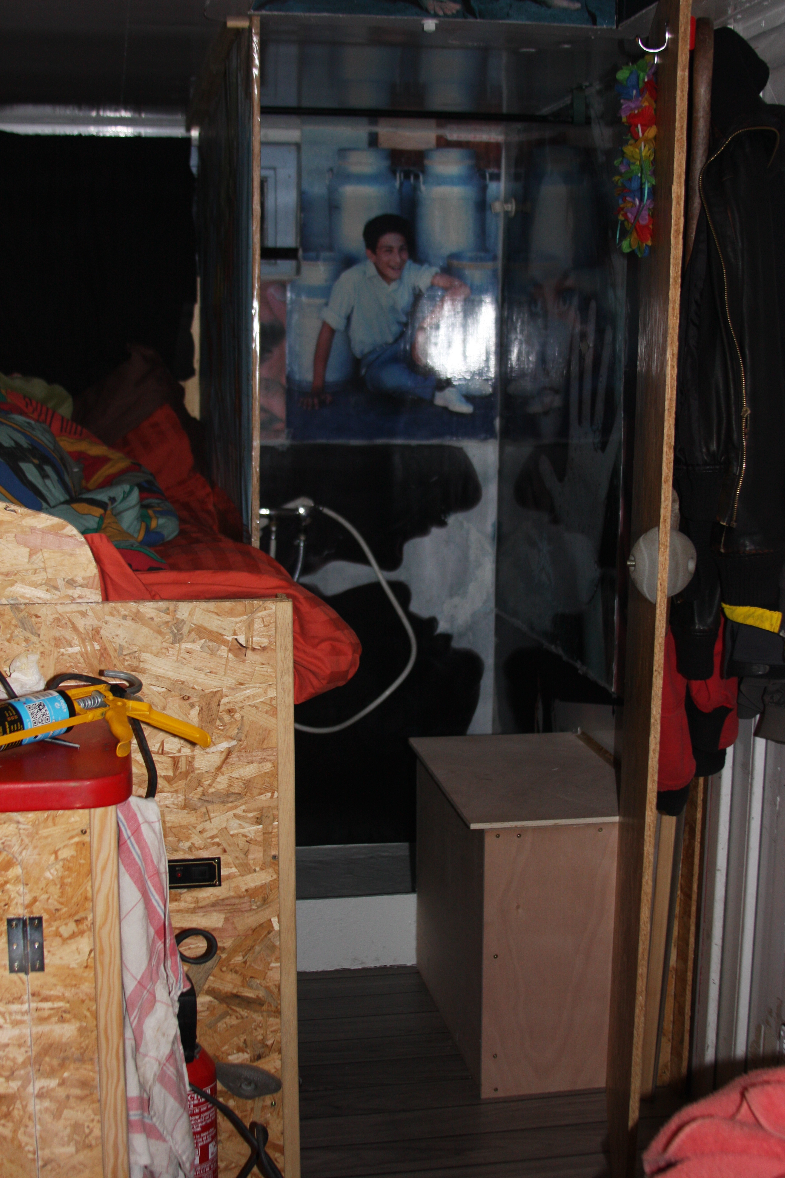

quelques photos de l amenagement fini;

Re: la nouvelle vie du BLAT
Post by lapetite »
Salut Imoth'
pas mal le nouvel aménagement !
Super ton voyage, profitez tout plein.
