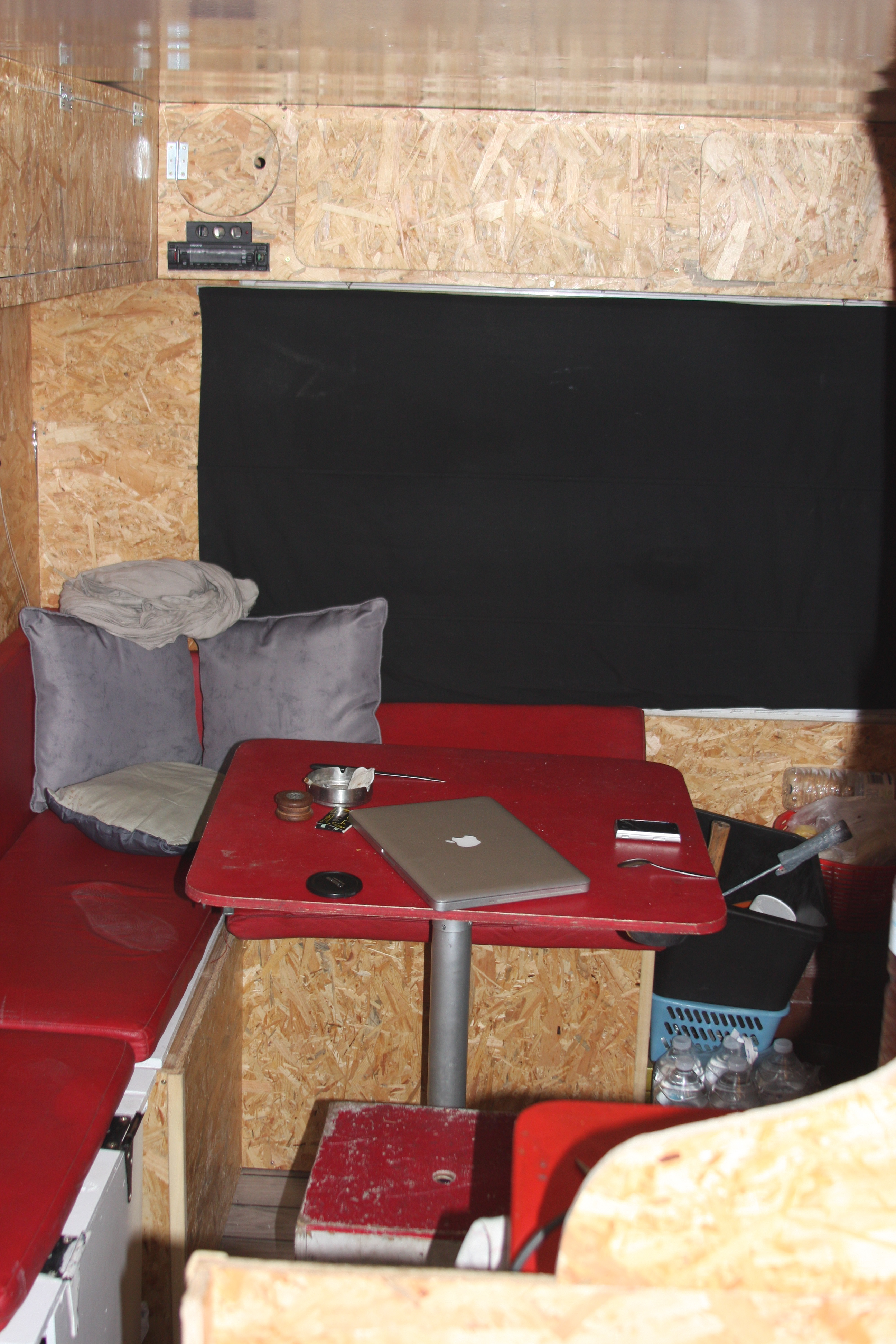

quelques photos de l amenagement fini;
jusqu'ici la seule panne, c est une pale du ventilo (en alu) qui s'arrache et sectionne les courroies du ventilo et de l'alternateur. j en ai perdu une deuxieme sur la route d'Essaouira, j ai fait reparer les pales par un forgeron, bon je les ai retravaillé un peu parce que ça touchait les poulies, mais pour l instant ça tient.
ils nous reste pas beaucoup de temps pour faire beaucoup de piste dans le sud, mais on va en profiter a fond.
Re: la nouvelle vie du BLAT
Salut Imoth'
pas mal le nouvel aménagement !
Super ton voyage, profitez tout plein.
