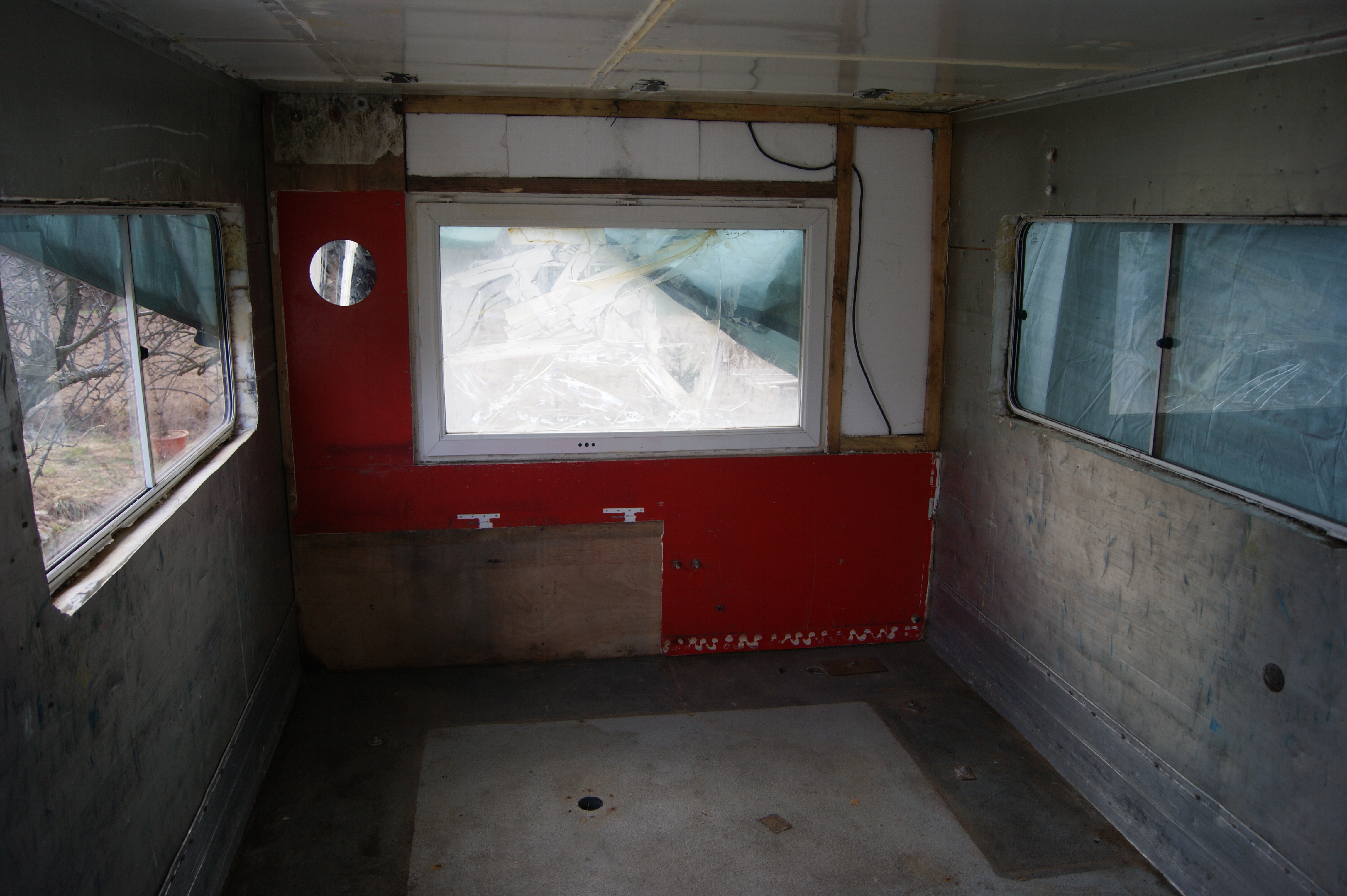

sinon encore une question, j ai presque fini de vider la caisse (elle en avait bien besoin) beaucoup d humidité, pour pas dire trempé a certains endroits, c est une caisse frigo recoupée qui était habillée en OSB, j ai dû enlever 250 kgs de bois a peu près, des sections de tasseaux dignes d une maison! une cuve de 500L ronde... de maison, enfin je pense l avoir bien allégée. j en suis rendu sur la tôle (caisse frigo tôle mousse tôle)
je voudrais poncer et mastiquer tous les trous de la caisse, intérieur extérieur, quel mastic utiliser?
de carrossier type choucroute+ autre chose car pas étanche (mais pour des trous de vis je doute que ce soit pratique)
ou alors type silicone pour automobile et bateau? mais a 11€ la cartouche ça fait un sacré budget silicone!
si quelque un en a fait l expérience, ou a une idée , n hésitez pas.
bientôt des photos de la bête, euh non du blat

Salut Timothée
pas d'idée pour la choucroute, ah si au poisson c'est local ! pas la peine je suis
La caisse du tonton est en bois extérieur avec une isolation en stirodur et du lambris intérieur.
La fenêtre principale possède une aération continue, ce qui paraît être d'une grande efficacité.
Have fun with beast blat
Salut Timothée

de la colle à pare-brise " tien décidement...." j'en ai sur ma caisse, et c'est efficace, après c'est vrai qu'il faut voir l'ampleur du chantier... j'voulais savoir si imothepp, ton pseudo était en rapport avec l'album ( bon sons ), ou pleins d'autres choses qu'il peut évoquer

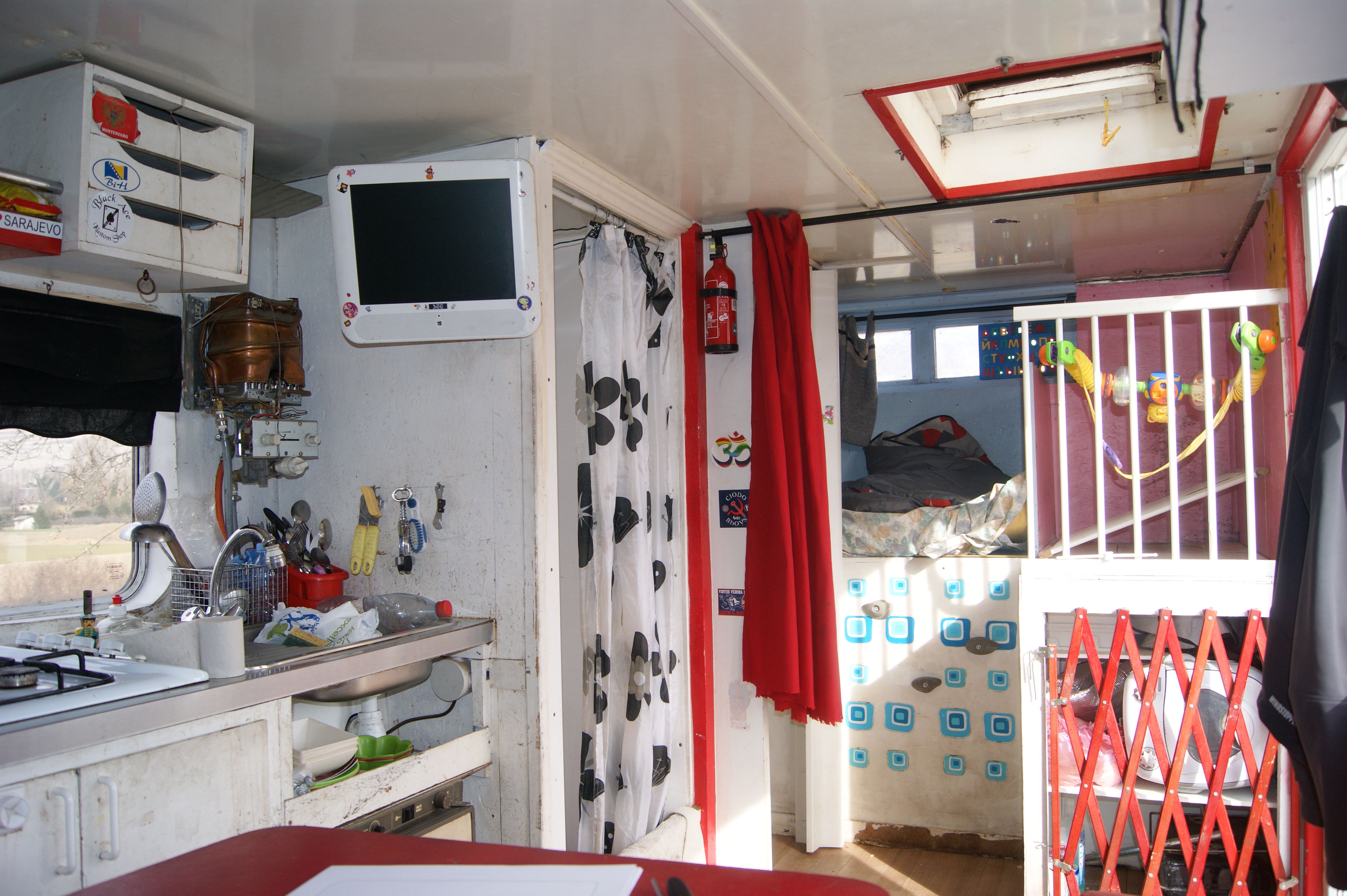

l amenagement d avant avec les lits pour les enfants... avec un grand lit ce sera bien
imothepp
Re: la nouvelle vie du BLAT

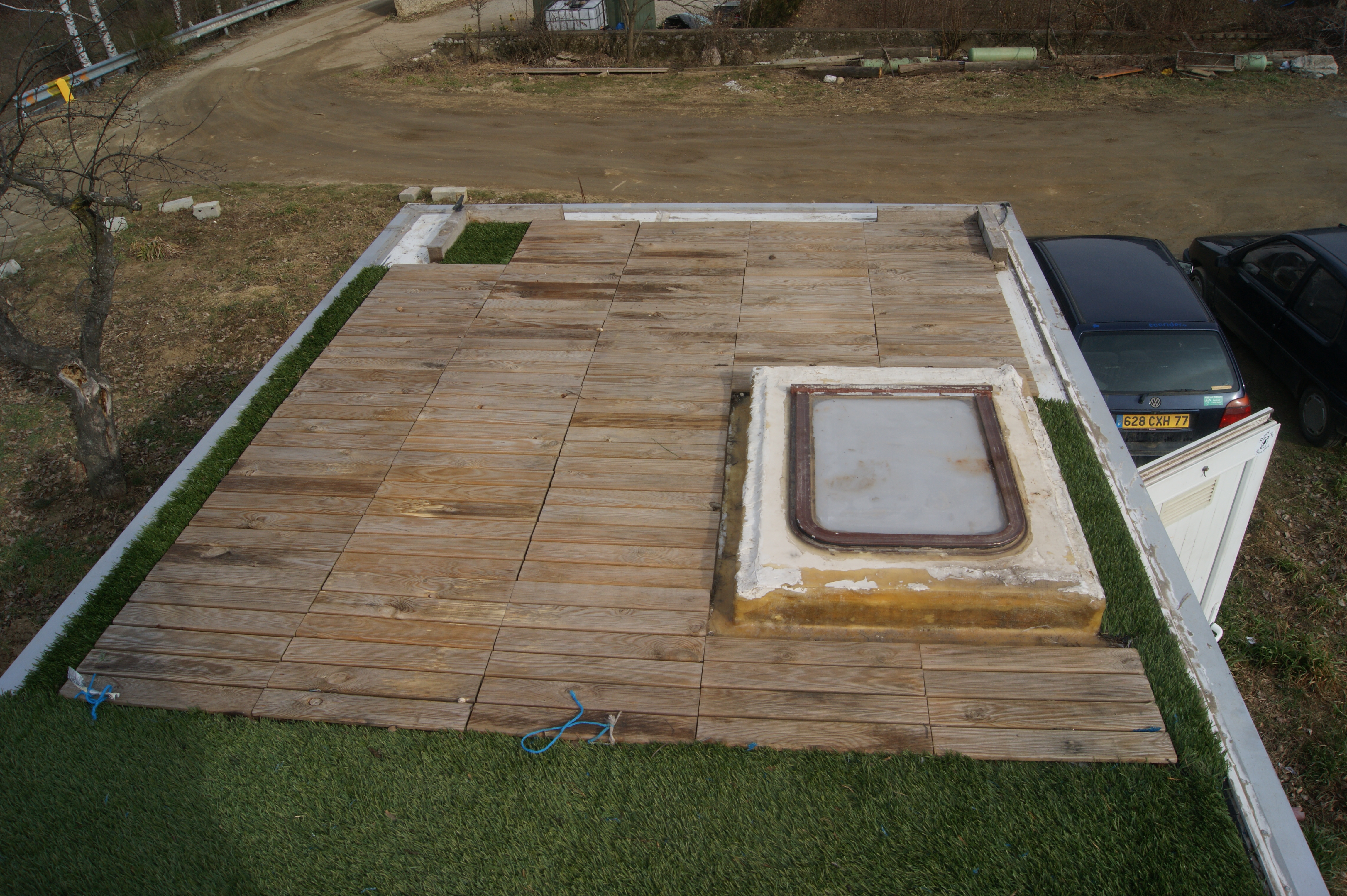

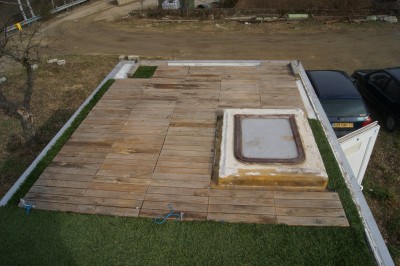

le toit moitié terrasse moitié jardin avec la tente 2'' prévu pour rentrer directement dans la tente par le lanterneau, mais quelques fuites m obligent a tout décaper, mais je les remettrais après
imothepp

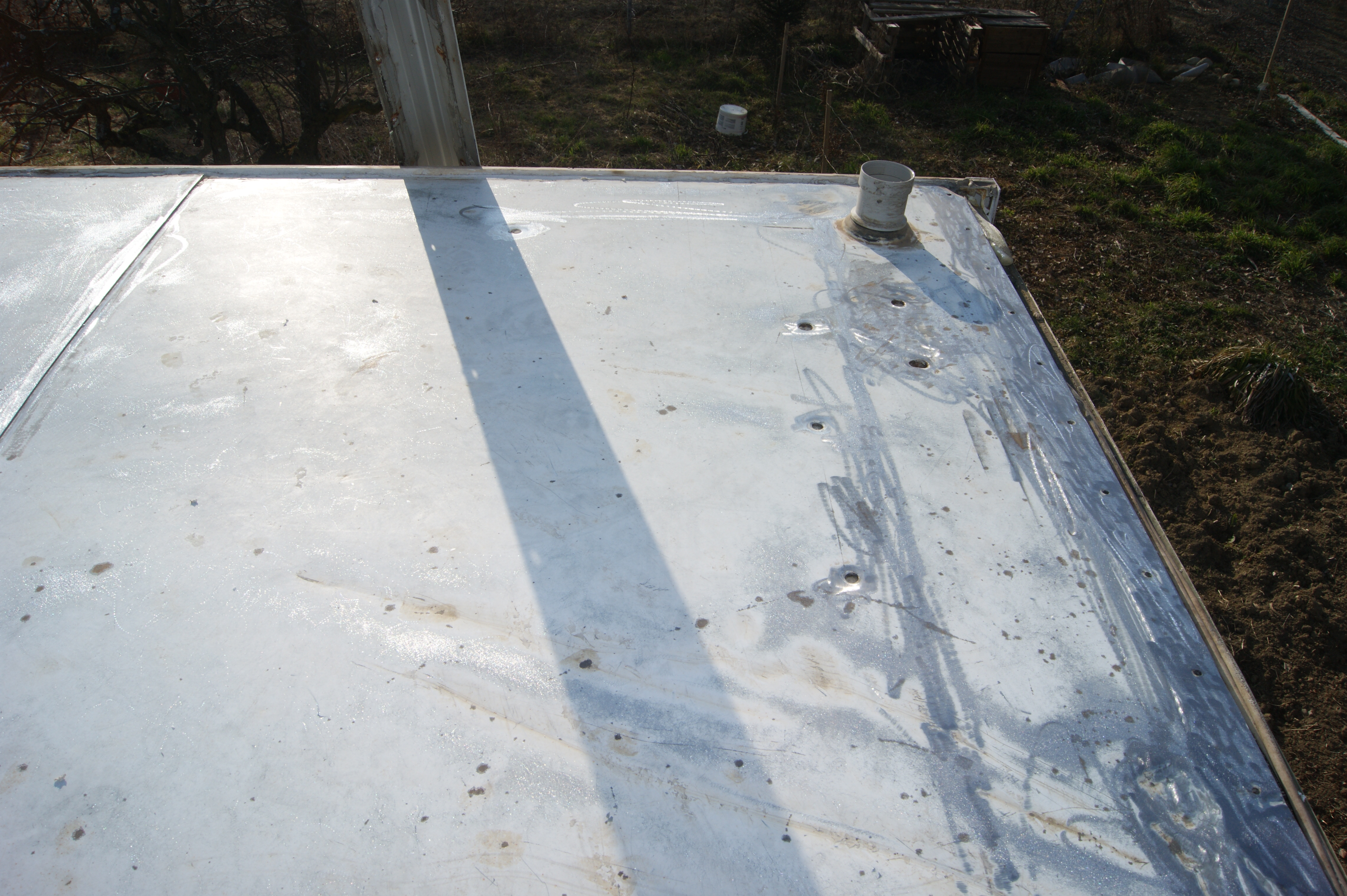

j ai enlevé les cornières pour laisser respirer et sécher les murs, plein d ancien trous de vis a mastiquer. du coup j ai rempli les trous de silicone et j ai rebouché au mastic de carrosserie. plus une couche d accroche et deux couches de peintures antirouille bien épaisse. je pense que ça devrait être étanche.
imothepp

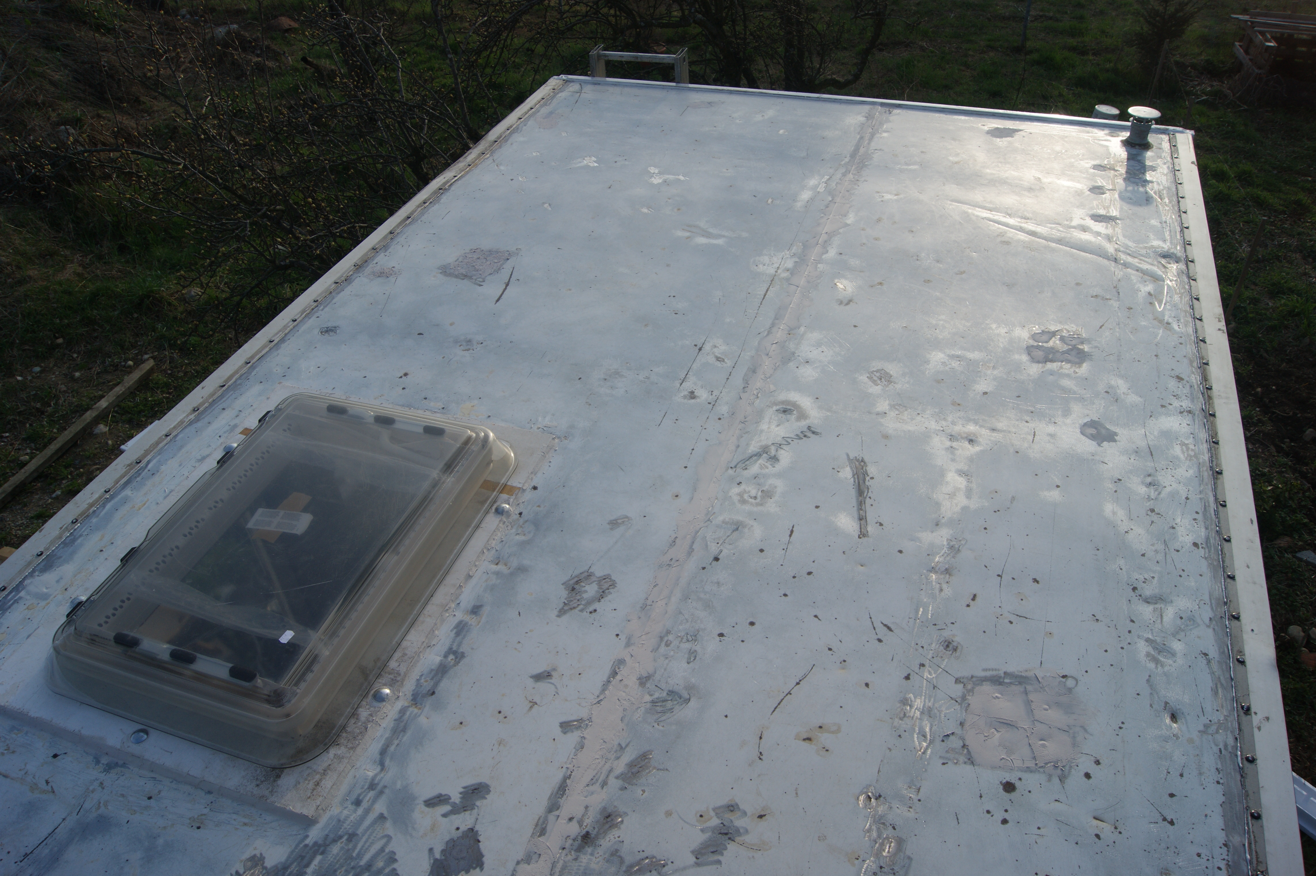

le nouveau lanterneau, je crois que c ce qui va me couter le plus cher.
