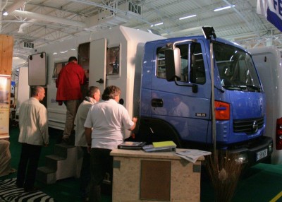

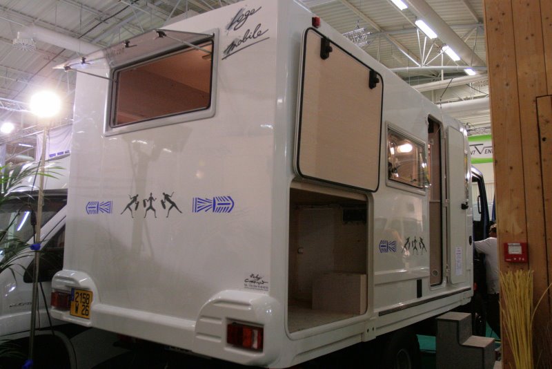

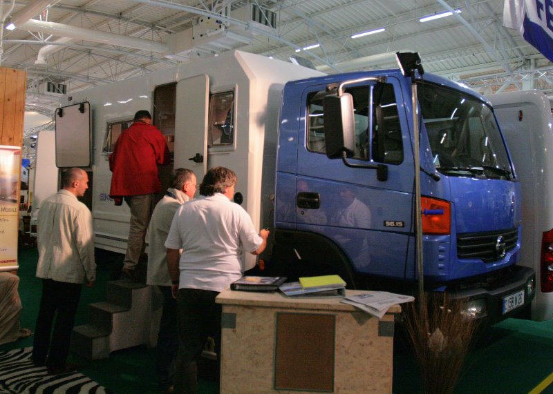

tiens ben d'ailleurs j'ai pas mis les pieds dans la cellule polycomposite qu'il portait, partant du principe que c'était le même camion que l'an dernier, mais je m'aperçois sur ces dernières photos que la cellule est différente...du moins la trappe coté arrière droit est bien plus grande...détail ceci dit. :roll:
Pascal
Modifié en dernier par hippo le 17 nov. 2008 01:00, modifié 1 fois.
Messages : 3630
Re: Nissan Atleon 4x4
hippo a écrit :mais je m'aperçois sur ces dernières photos que la cellule est différente...du moins la trappe coté arrière droit est bien plus grande...détail ceci dit. :roll:
Pascal
Et la porte a été déplacée vers l'arrière, ce qui présage de changements plus importants de l'aménagement.
Messages : 20206
Chassac a écrit :Bonsoir,
Pascal
euhh vers l'avant en fait par rapport à l'an dernier...effectivement...
Pascal

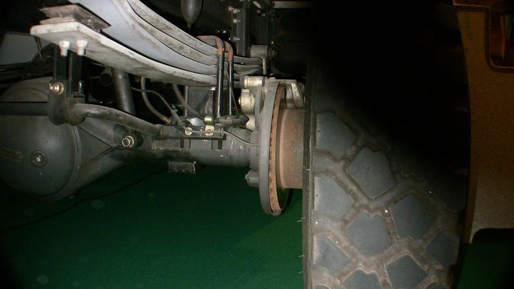

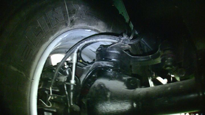

les fonds de tiroirs :mrgreen:

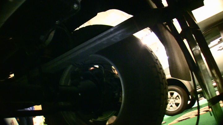

michelin X...mais la taille?
on voit ici que les pneus étaient plus roulants l'an dernier
cette année il est en XZL mais de mémoire c'est du 235 70 R16 il me semble

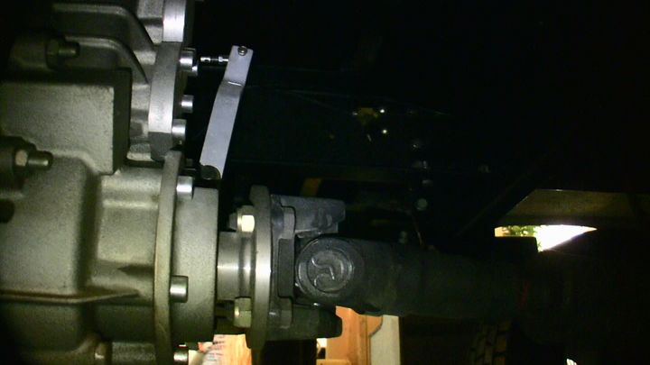

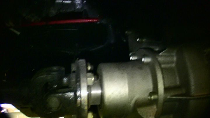

arbre arrière sortie de transfert

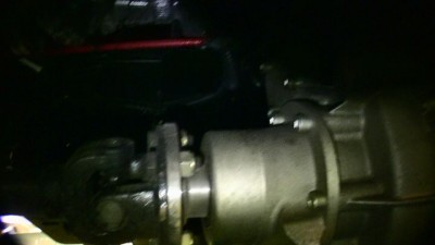

arbre avant sortie transfert...bon ça dit pas grand chose...je vide les fonds de tiroirs!

ok..ok... Philippe (Pamja) me disait l'autre jour que l'exemplaire sur lequel polycomposite fait ses présentations n'était pas équipé 4x4 par "peremachin" (espagne) mais un proto 100% Nissan racheté par la société polycomposite (et probablement de ce fait non homologué...) affaire à suivre.

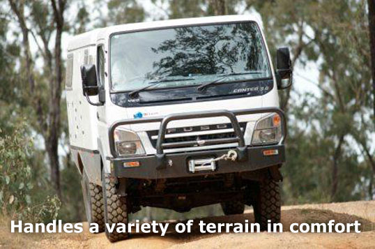

et le génial :
http://www.earthcruiser.com.au/index.php
EarthCruiser Overland Vehicles
Across Australia or Across the World
Whether it's from The Bungle Bungles to the tip of Cape York in Australia, or from the desolate sands of the Sahara to Russia's famous Road of Bones, there is now a vehicle available that can take you to all these places, and more, in secure, self contained luxury.
Introducing the EarthCruiser, a unique 4x4 camper that not only provides safe and reliable travel on and off the beaten track but also long term luxurious accommodation when you arrive.
The EarthCruiser is the ultimate all terrain expedition vehicle for extended and comfortable travel to places that most people only read about in adventure magazines.
For On Road Cruising, Off Road Camping, or No Road Adventure
...ça fait rêver non ? :wink:

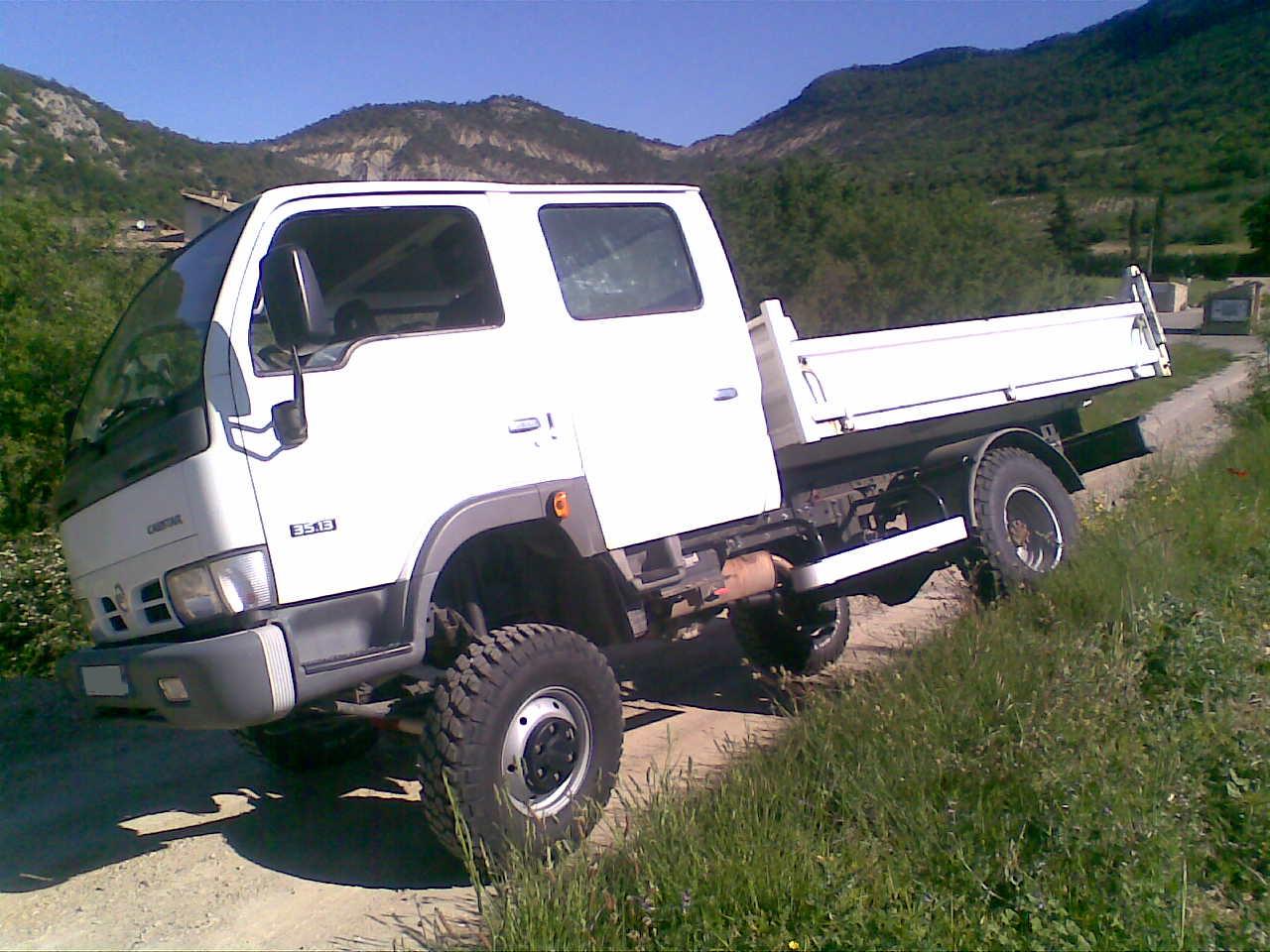

une petite info a la volée ... je ne crois pas que cela ait été mentione auparavant, et peut être n est ce pas d un grand interet mais, ce weekend a salives, profitant de la presence d un atleon 4x4 sur le terrain, Raphael nh3 a remarque que le pont avant de celui ci n est autre que celui du scam. du moins pour ce qui est du corps de pont dont les fonderies portaient les même numero de reference... ce qui ne presume pas de l intérieur qui peut très bien avoir des couples coniques differents.
Outilleur de rang 3
Outilleur de rang 3
Messages : 1850
Prénom(s) : Bernard
Message par Bernard-52 »
Dans ce cas, il faut regarder du coté de "Carraro" qui est le fabricant.
http://www.carrarodrivetech.com/media/u ... li_ing.pdf
assali_speciali_ing.pdf
(26.37 Kio) Téléchargé 441 fois
sebidon
Dans ma demeure.
Dans ma demeure.
Messages : 1134
Message par sebidon »
Pour info à ma connaissance le Fuso n'est pas homologable en France.
sur l'atléon 4X4 comme sur le Cabstar 4X4 ce sont des ponts Carraro.
Voila ce que ça donne :)
