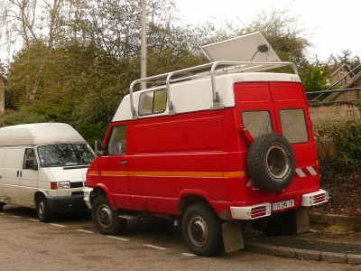

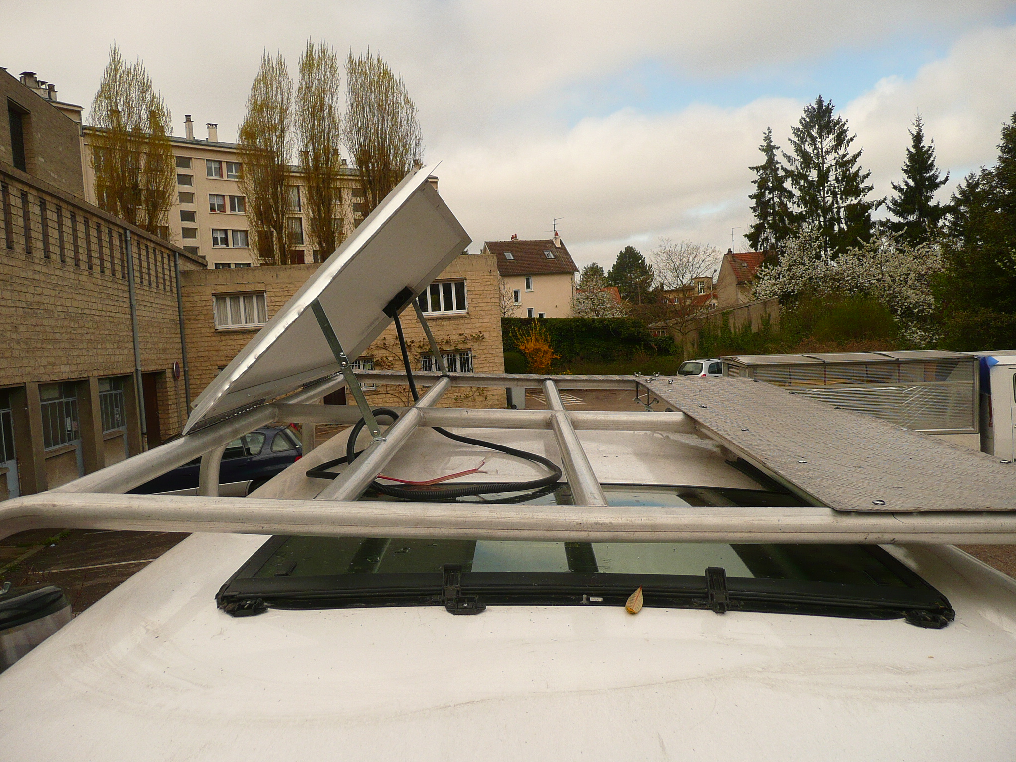

Re: Solaire
finalement je tente l'inclinable..pas tant par soucis de rendement que pour éventuellement récupérer la place ainsi libérée s'il nous prenait l'envie de dormir en terrasse

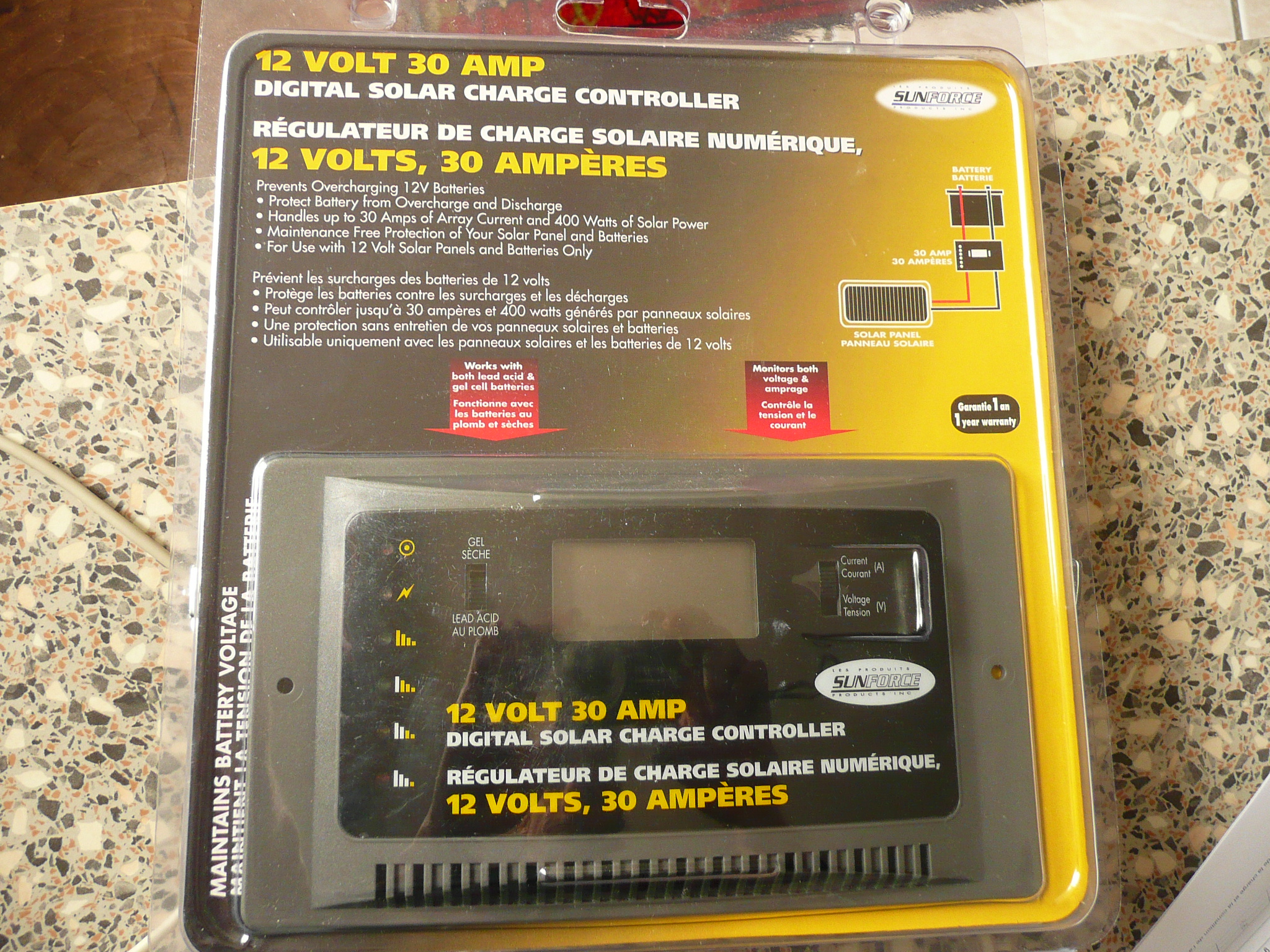

bon ben à peine mon régulateur chinois branché..que pris d'un doute sur son efficacité puisque c'est un "bas de gamme" j'ai décidé de profiter de la promo de 15 % chez casto pour un model plus évolué..j'ai du ouvrir l'emballage pour trouver la mention magique (d'après narbonne accessoire qui vend ça beaucoup plus cher à puissance équivalent) PWM
bastien nous expliquera si c'est si bien et pourquoi..en tous cas 30 ampères 400watt de panneaux solaire connectable...j'ai de la marge (30x12= 360 chez moi mais bon...)
pour 129euros_15% = 110..c'est made in china bien sur aussi mais je pense que les inovtech as well...et même a 200euros la bête ils ne revendiquent "que" 260w et sans toutes les fonctionalités de celui ci car il faut y jouter 110euros soit 310 euros pour avoir le module d'affichage chez NA
