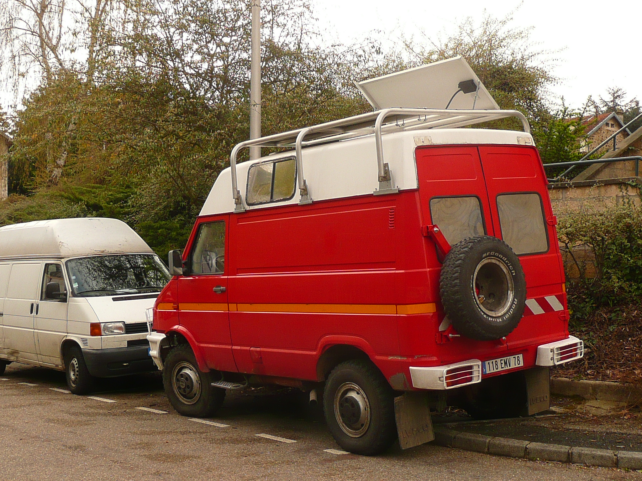

finalement je tente l'inclinable..pas tant par soucis de rendement que pour éventuellement récupérer la place ainsi libérée s'il nous prenait l'envie de dormir en terrasse

hippo a écrit :finalement je tente l'inclinable..pas tant par soucis de rendement que pour éventuellement récupérer la place ainsi libérée s'il nous prenait l'envie de dormir en terrasse
