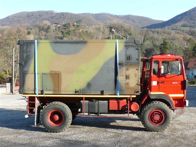

joli shelter! Pourrais tu me dire où tu l'as trouvé et à quel prix? Les côtes que tu donnes en légende de la deuxième photo sont elles les côtes extérieures? Si oui, que donnent les côtes intérieures? A combien estimes tu la hauteur séparant le haut des longerons de ton châssis de la base de ton shelter? (je te pose cette question parce que j'ai trouvé une cellule frigo qui fait 2.35m extérieure auxquels il faut rajouter 13cm de faux châssis et je voudrai me rendre compte du dépassement au dessus de la cabine...

Salut Traban,

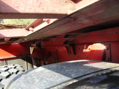

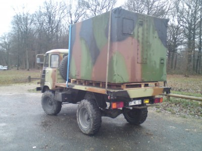

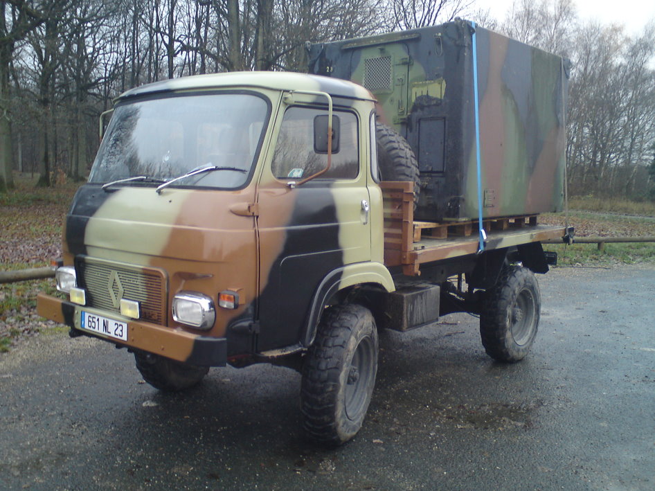

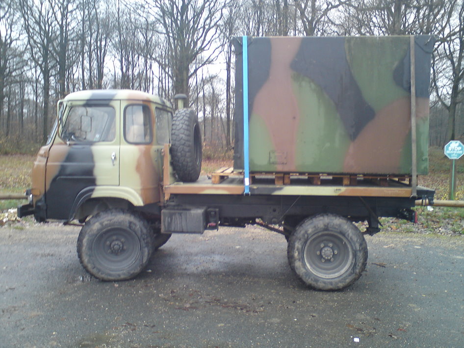

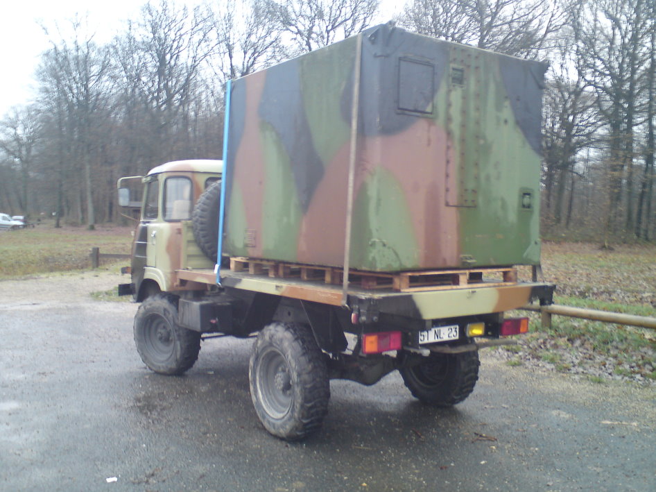

A y'est j'ai mon tout petit shelter
A ceux qui ont des shelter, je pense à traban61 et come09, comment avez vous fait pour arrimer le shelter au plateau en fixe.
Sur les shelters allemands : les zeppelin et les dornier, il y a le système twistlock, qui permet de verrouiller le shelter comme un container maritime.
Sur les shelters que j'ai vu ( en france ), il n'y a aucun point d'attache en partie inférieure. Il y a bien des gros anneaux sur les 4 coins de la partie supérieure.
En dessous du miens, c'est tout lisse comme de la peau de bébé. On pourrait même s'en servir comme luge
. J'ai déjà vu des arrimages de shelter avec 4 élingues métalliques tendues en diagonales. Alors, dites moi comment est ce que vous avez fait
2,3 photos prises avec le téléphone portable sur une aire de repos

Salut, ben dis-moi il est tout petit ton shelter par rapport à ton plateau, c'est pour une raison particulière? Genre laisser de la place derrière pour charger une moto autre chose?
En tous cas ça fait plaisir de voir que ton projet avance
T'es sûr qu'il est dans le bon sens?woolf wrote:il n'y a aucun point d'attache en partie inférieure. Il y a bien des gros anneaux sur les 4 coins de la partie supérieure.

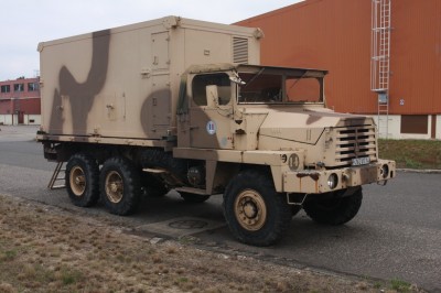

Salut Guillaume,
c'est sur un TP3 double cabine qu'il faudrait le mettre ce pocket-shelter
Tu es sûr de loger à l'intérieur (en hauteur et en longueur).
Pour ta question de fixation, il me semble que nego36 (je ne sais plus son vrai nom) en parlait sur le post Marmon...
PS : il va falloir le repeindre, ça jure un peu avec la cabine (à moins de tout faire en rose suzuk

Denis, toi tu traines sur forum4x4
C'est un pocket shelter
C'est vrai qu'il est petit, 2.2m x1.6mx1.6m intérieur.
Je tiens quand même en longueur dedans
Comme l'a dit OB1KnoB, je peux mettre ma moto, la roue de secours, et un double plancher pour ranger l'outillage
. Mon petit frère lui était mort de rire et il m'a sortit un truc genre : "chouette, il y aura un balcon"
L'important pour moi, c'est d'avoir une cellule ou je peux dormir à l'arbri, et ranger proprement mes affaires.
Pour la peinture, c'est prévu, mais peut être pas comme la cabine. Les passages de frontières sont difficiles en camouflage
Cette été, je suis partie en croatie 1 mois avec le pick up, et j'ai galéré à sortir la tente tout les soirs.
Avec le shelter, c'est déjà royal
Pour le sens de chargement, fallait voir l'engin qu' avait le gars qui m'a vendu le shelter
Le petit tracteur poutpout avec sa mini fourche pour ramasser les branches.
C'était èpique, avec les rallonges de fourche bricolées avec du tube qui trainait dans l'herbe. Le tp3 et son tracteur enfonçés jusqu'aux jantes dans la boue, j'étais tellement concentré que je n'ai pas pris de photo. Dans la cabine du TP3, j'ai du ramené 10 kilos de terre
. Avec le poids du shelter sur les fourches du tracteur, le gars ne voulait plus ni avancer, ni reculer. Finalement, j'ai reculer le tp3 sous le shelter et tayo la mobylette.
même si ça faire rire, je suis super content ( ce qui compte le plus ) et j'ai pleins de projets

Salut,woolf wrote:Salut,
A y'est j'ai mon tout petit shelter![]()
En dessous du miens, c'est tout lisse comme de la peau de bébé. On pourrait même s'en servir comme luge. J'ai déjà vu des arrimages de shelter avec 4 élingues métalliques tendues en diagonales. Alors, dites moi comment est ce que vous avez fait
En effet, ton shelter était bien souvent tenu par 4 élingues (2 de chaque coté), ça l'empèche d'avancer, de reculer, et de se lever...
Et ca évite de percer le shelter...
Sinon sur un TP3 un shelter comme Come09 ça rentre, j'en ai vendu un a un gars avec un TP3 cab tolée, ça rentre pile tout juste!

Merci à vous deux pour les infos
Surtout que je ne veux pas perçer le fond du shelter, il y a comme un double plancher. Sur le plancher intérieur, il y a un bouchon genre baignoire qui se visse. une fois dévissé, on s'aperçoit que le plancher fait 5 cm d'épaisseur.

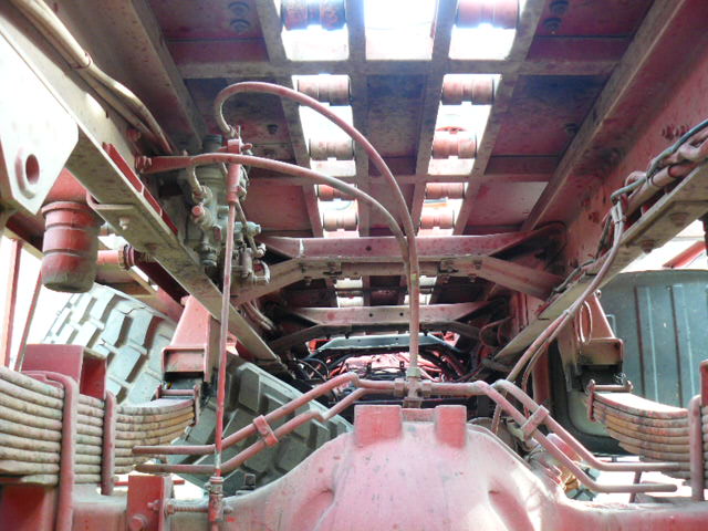

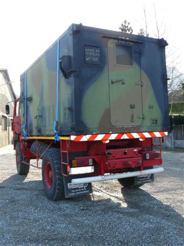

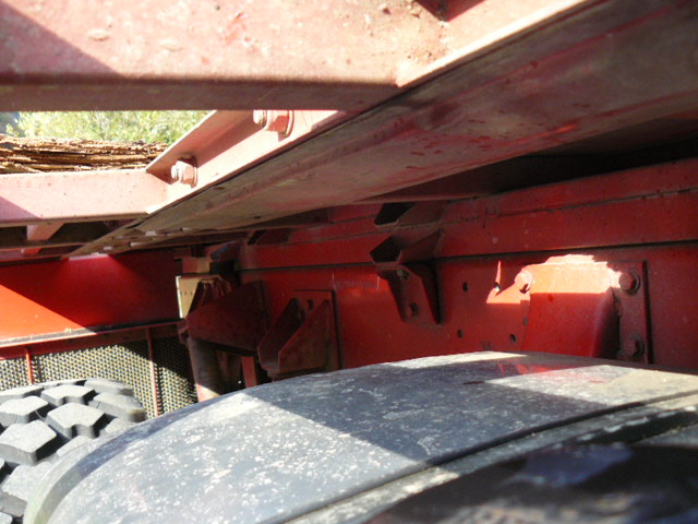

pour les fixations du mien , j'ai récupéré les 6 taquets qui le fixent à l'origine ,
depuis je suis allé voir le carrossier et on a vu les modifs que l'on pourrait faire .
si je veux conserver ces fixations qui me conviennent, je vais être obligé d'élargir mon plateau et je trouve également que les 8 fixations du faux châssis au châssis sont à mon goût un peu "lege" ( 4 fixations souples aux extrémités de chaque coté et 4 fixations rigides sur l'intérieur du plateau, il reste toujours la solution de renforcer le nombres d'attaches et le diamètre des boulons ( les rigides )
j'ai bien envie de voir à carrément récupérer un plateau de GBC 8 KT, celui-ci vu sur photo plus bas et de me le faire adapter sur mon châssis si c'est possible, de ce fait j'aurais résolu le problème de la fixation du shelter et je pourrai me consacrer au problème châssis et faux châssis, je vais mesurer les entraxes de mon châssis et je verrai bien ! car en longueur et en largeur il est pile poil

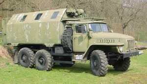

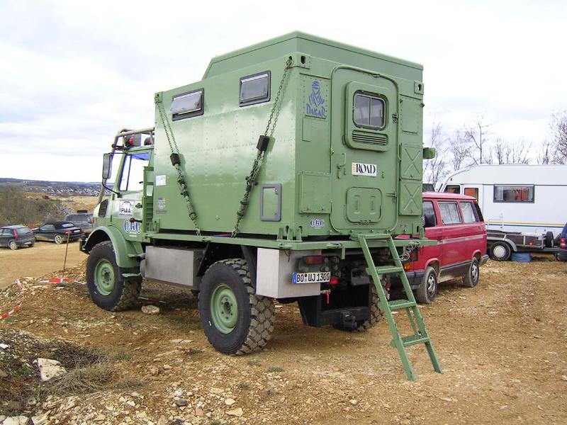

et pourquoi ne pas monter le shelter comme celui monté sur cet URAL ?!
Directement avec deux petits faux châssis de fixation, c'est simple, robuste, ultra léger et le châssis peut se déformer...
Cf videos Ural dans le poste PL.

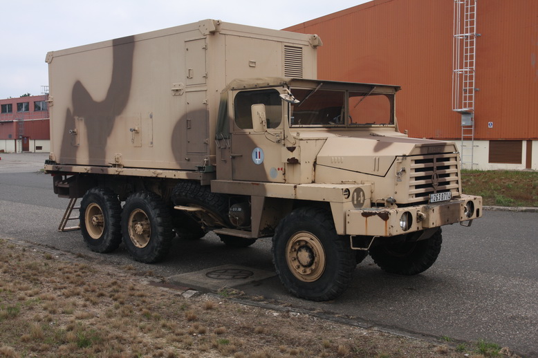

bonjour, à tous shelters transmission, sur gbc 8KT
! j'en ai passé des heures dans ces putains de slelters avec mes postes radio!!! pour avoir les mêmes voir les domaines
. je crois qu'il existe un importateur, ou exportateur dans le nord de la france!
à confirmer tous ça

merci les gars , mais le shelter il est déjà sur mon camion et j ai commencé le démontage de tout le "simfrusquin "à l intérieur ...les fabricants de ces shelters ils payent pas les boulons !!!!.....sa risquait pas de ce déssérer tout seul
j ai viré les armoires électriques , les casiers avec leurs tiroirs , j ai du boulons pour un moments... en tout cas pas un seul gripé.. heureusement s'était monté trés proprement , mesuré en bout de fléche a 10 m de haut par la grue ! hier lors de sa dépose je confirme 1600 kg moins tout le bazar intérieur c'est bien : maxi 1500 kg qu il pése le bougre

je vais essayébpoursin wrote:et pourquoi ne pas monter le shelter comme celui monté sur cet URAL ?!
- Besoins d'aide ?
- Posts: 2491
- Joined: 19 Nov 2008 17:48
Re: exemples de shelters montés !
Ca a l'air super simple, on voit bien le montage sur les différentes videos que j'ai mis sur le forum!
Deux poutres en travers du châssis et basta!
Pourquoi faire compliqué?!
C'est le montage utilisé par l'armé Russe, c'est dire si cela a du être éprouvé!
En tout cas ça me plaît bien moi
Salut
ce serait du 4 points boulonné?
