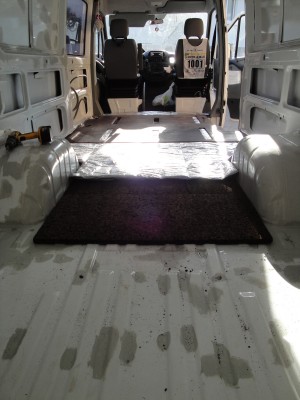

a venir les débuts de l aménagement , démontage de la cabine approfondie, des garnitures, de la banquette et du planchet pour isolation double (isolant multi couche +plaque liege de 2 cm)
mais avant traitement du plancher tôle pour une base saine, merci pascal :wink: . donc passivation des fers avec un destructeur de rouille, de la marque julien et traitement anticorrosion, owatrol, puis peinture ,j ai aussi reboucher tous les petits trous de rivets de fixation du plancher pour éviter que l humidité rentre par dessous

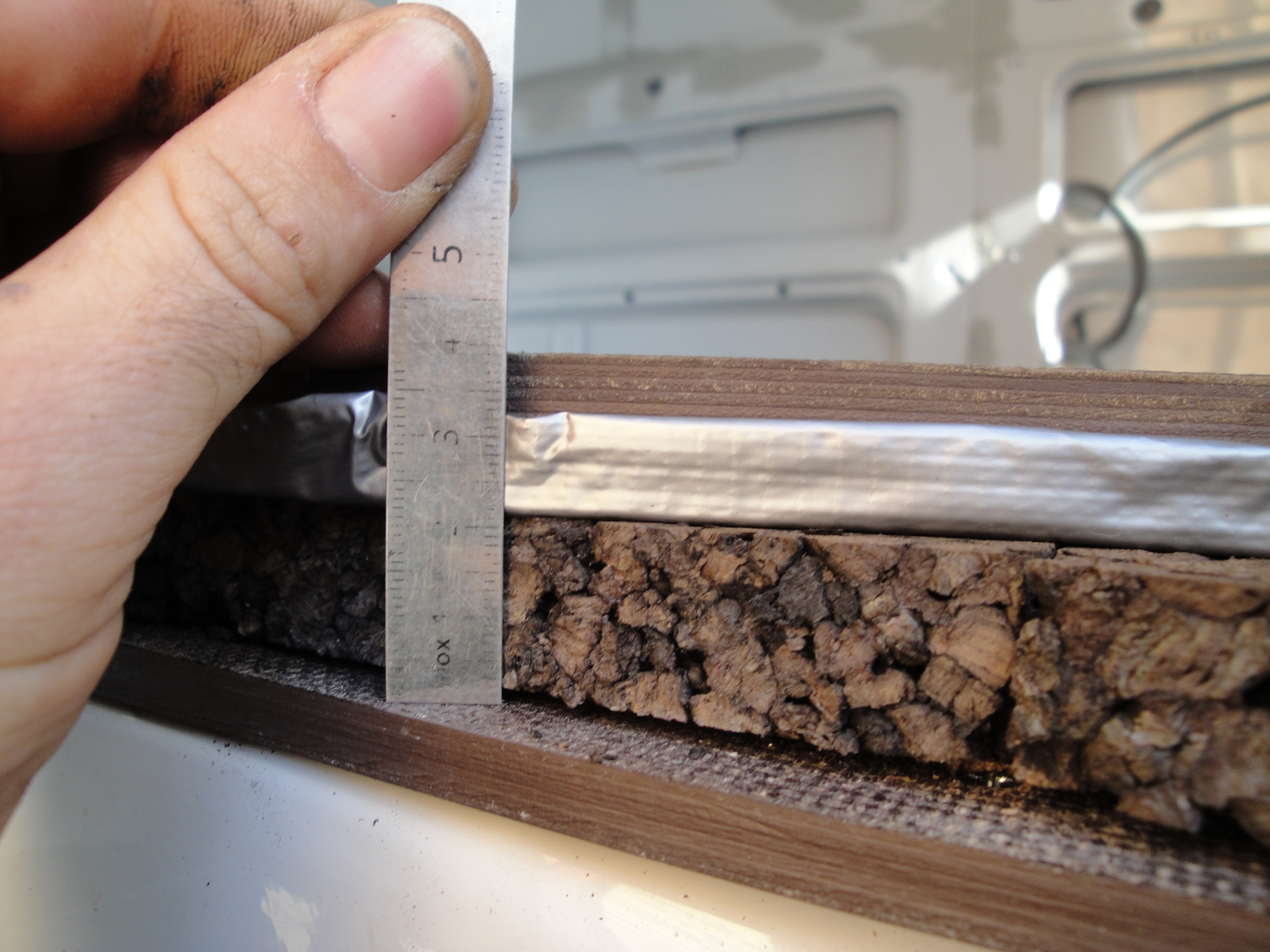

bon je continue sur le post avec mon sprinter qui est tout isolé ,tout plaqué ,double vitrage sur les vitres de la cabine approfondie ,potre latérale finie ainsi que les portes arrières,les gaines élec sont placées et les ouvrants découpés
tout d abord mettre a poil le fourgon ensuite isolation au liège de 2 cm d épaisseur en constituant un mille feuille de 3 plaque en épaisseur entre les montants je sais pas si j arrive a me faire comprendre(les photos ne donne rien!)ensuite j ai placer de l isolant "trisodur" sur les montant de 17 elements dont 3 couches de fibres de coton bref du solide quoi,sur lequel j ai placer des liteaux de charpentier pour créer un deuxieme vide d air sur lesquels j ai placer du contre plaquée 5 mm teinté et lasuré en trois couche ( très agréable au toucher) :twisted:
le double vitrage est fait avec du plexi 5 mm percé ,jointé et vissé sur le montant autour de la vitre je suis donc allais ce we a la montagne avec 5 gaillard il faisait -13°c et pas du tout de buée même le matin avec -15 :wink:
