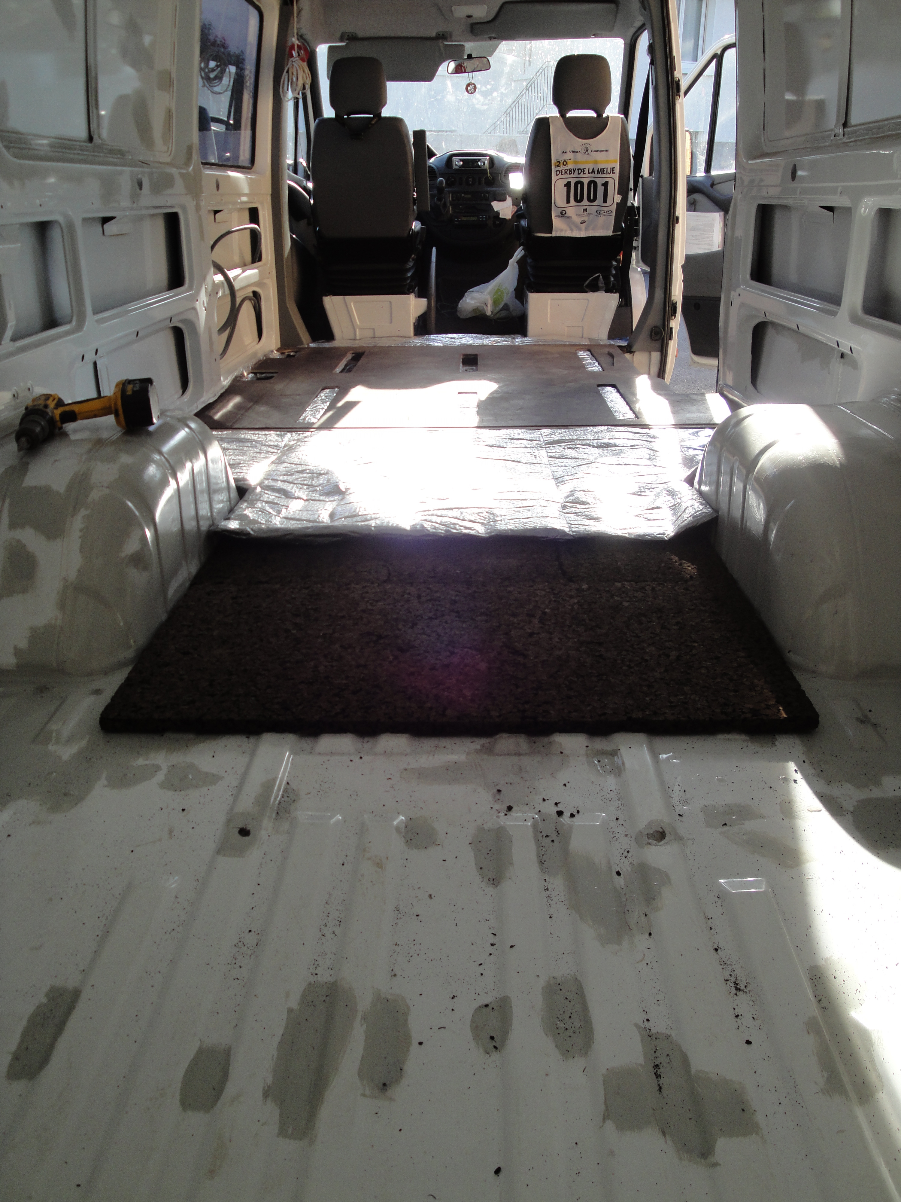

bon je continue sur le post avec mon sprinter qui est tout isolé ,tout plaqué ,double vitrage sur les vitres de la cabine approfondie ,potre latérale finie ainsi que les portes arrières,les gaines élec sont placées et les ouvrants découpés
tout d abord mettre a poil le fourgon ensuite isolation au liège de 2 cm d épaisseur en constituant un mille feuille de 3 plaque en épaisseur entre les montants je sais pas si j arrive a me faire comprendre(les photos ne donne rien!)ensuite j ai placer de l isolant "trisodur" sur les montant de 17 elements dont 3 couches de fibres de coton bref du solide quoi,sur lequel j ai placer des liteaux de charpentier pour créer un deuxieme vide d air sur lesquels j ai placer du contre plaquée 5 mm teinté et lasuré en trois couche ( très agréable au toucher) :twisted:
le double vitrage est fait avec du plexi 5 mm percé ,jointé et vissé sur le montant autour de la vitre je suis donc allais ce we a la montagne avec 5 gaillard il faisait -13°c et pas du tout de buée même le matin avec -15 :wink:
aujourd hui j ai attaquer le lit de 140 escamotable qui sera a l arriere qui me laissera une soute atelier de 2mx1,7mx1,1m
après noel mise en place du point d eau avec une cuve 40x40 et d une douche qui se replie juste derriere la porte latterale pour l eau chaude et en 2° chauffage j ai pris le nouveau vbasto dual top rha 100 boiler 12 litres gasoil adapté a l hivers ! ainsi que 100 l d eau propres et 80 l d eau usées pour l instant
du coup je simplifie mon passage a la drire car j ai que le combiné four rechaud qui marche au gaz donc pas d eprouve car juste une lyre entre l appareil et le détendeur
le frigo a compression est de 110 l sans aérations nescessaire a l exterieur
le toit ouvrant un heki 3 600x900
petit élément qui joue en ma faveur ma carte grise est en fourgon 5 places asises sans la dénomination cabine apprfondie donc j ai pu enlever la cloison de séparations sans me poser de questions désoler pour ceux qui n ont pas eu ma chance( pas besoin de sorti de secour dans la parti arriere donc pas de découpe )
a suivre
