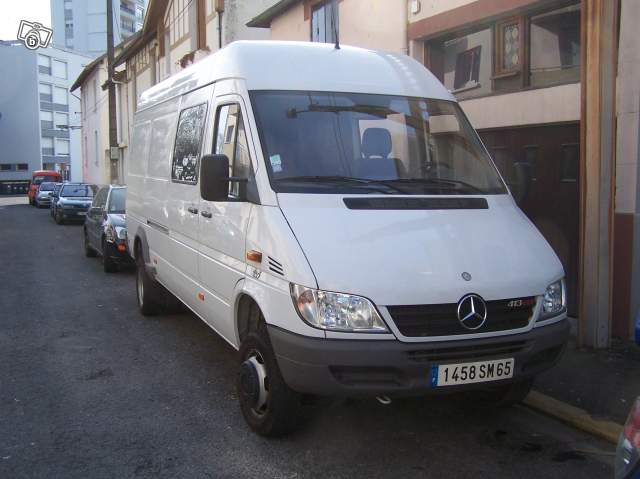

mercedes sprinter 413 CDI 4X4 40s(longueur 6M70) du 04 2004,53000 KMS,7cv fiscaux, 130 cv DIN, 5 places assisses carte grise,cabine approfondie( cloison entre partie passagers et partie de chargement) banquette arrière sur glissière éscamotable, blocage differentiel inter ponts, blocage pont arriere, chauffage a gazoil eberspacher brancher sur le système d origine de ventilation, regulateur de vitesse, poste K7 d origine, fermeture centralisée, garantie 4 mois, n'a jamais été utilisé en tout terrain, toujours entretenu chez Mercedes joignable au : 0684180104 et 0683204785 pour info: Prix du même véhicule neuf 67000 euros

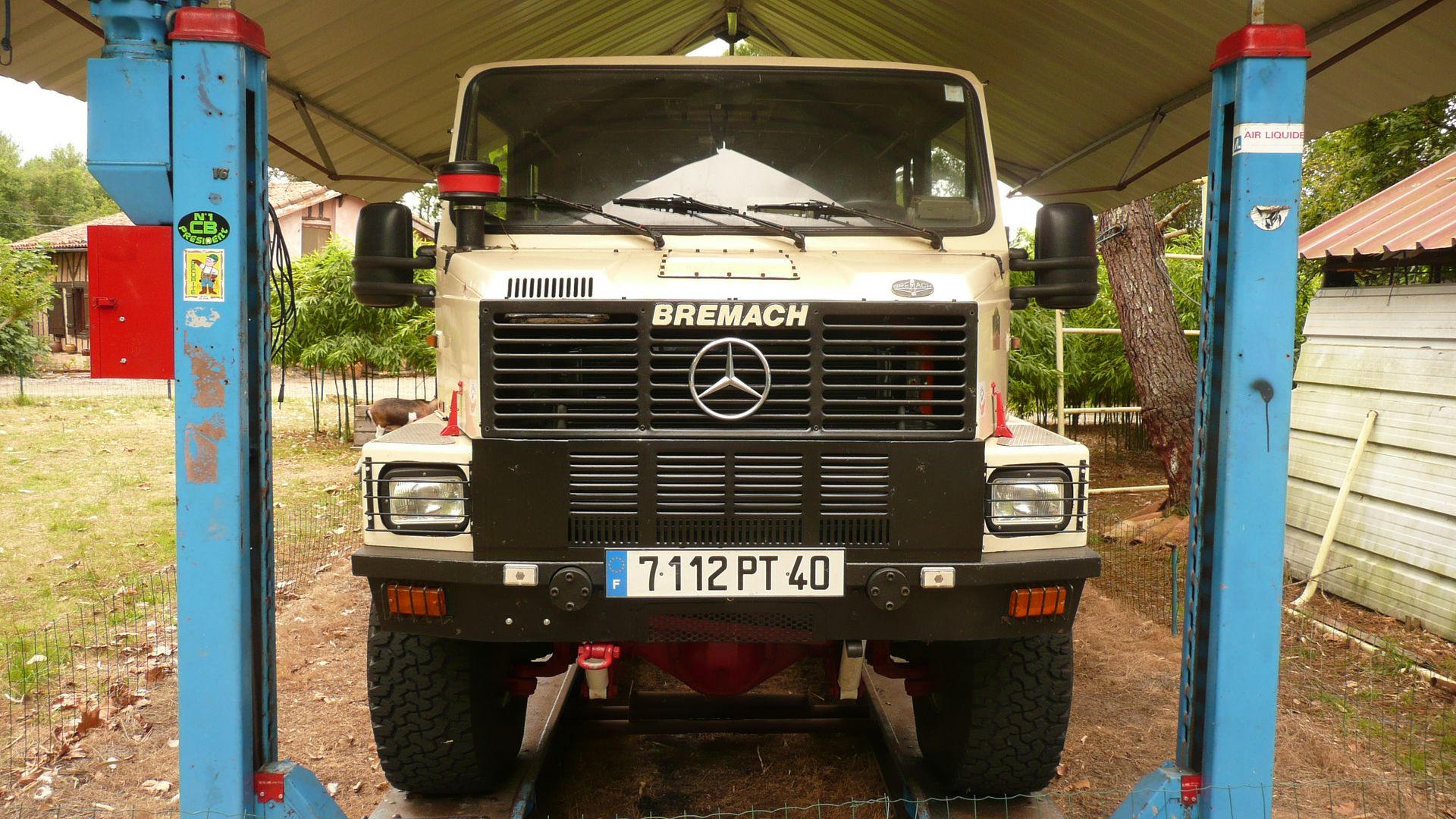

tiens pour la peine je vais recoller une photo de ton brem :twisted: là: download/file.php?id=4036&mode=view

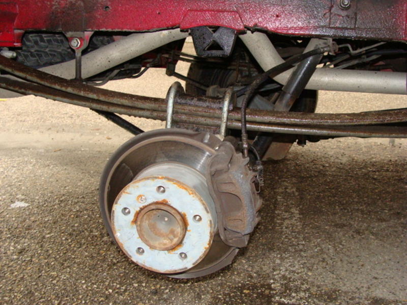

Mathieux le vendeur est passé nous voir hier avec la bête et..petite précision utile...il a été détaré en VL...
maintenant un petite question qu'on se posait... il y a du pour et du contre a être en roues jumelées à l'arrière...admettons qu'il y ait plus de contre..qui a un avis sur les possibilité de le passer en roues simple ?
j'ai souvenir avoir vu passer des camions dans les annonces en roues jumelées puis les avoir revu en roue simple plus tard...l'exemple que j'ai en tête par exemple est le mercedes 911 de mathurin 59.. qui immédiatement après achat a été équipé de roues d'unimog...bien sur il n'est pas question icic de monter des roues de cette taille :lol: mais je pose la question malgres tout à ceux qui ont une idée là dessus..
est ce techniquement problématique de monter des roues simples à l'arrière? le pont est plus étroit à priori...
viewtopic.php?f=14&t=621&p=2941#p2941
mathurin59 a écrit : pneus d'origines en 8.25R20 avec train jumelé arriere changé en 4 roue montées en 12R20

je suis surpris que personne n'ai d'avis sur la possibilité ou non de passer en roues simples sans changer de pont... il suffit sans doute pourtant de démonter les roues les plus intérieures non ? je m'inquiétai un peu pour le porte à faux ainsi créer mais c'est probablement un faux problème... d'ailleurs les "B" à "ponts Renault" ont bien la roue arrière retournée...c'est bien parceque le pont arrière est plus étroit aussi non ?
ou comme le 911 en photo au dessus
Messages : 5920
Re: sprinter 4x4
Je pense que ça ne pose pas de problème particulier, ce n'est pas comme à l'avant où il y a les roulements de pivot qui travailleraient différemment (mal?)

Les roues jumelées ou pas ne change en rien la longueur du porte à faux du véhicules :shock: :wink:
A la rigueur tu modifierai l'empattement du véhicule, c'est sur sa te modifierai ton porte à faux :wink:
Messages : 20261
Re: sprinter 4x4
:lol:
non bien sur on parle ici du porte à faux sur les roulements de roue ...
pardon jean Yves..j'avais fait court parceque je parlais déjà de ça sur le sujet suivant:
viewtopic.php?f=2&t=1714&p=12403#p12403
sur un véhicule tout terrain..des fois on parle aussi d'autre chose que de l'angle d'attaque..ventral et de sortie :wink:
ici c'etait purement un problème (faux à mon avis) d'éffort sur les roulements de moyeux de roue du fail que la roue restante serait en complet porte à faux alors que le train de roue jumellées donne autant de déport intérieur a la roue que de déport extérieur..donc a part quand tu montes sur un trottoir.. l'effort est relativement centré sur le moyeu ..c'est plus clair là :?: :wink:
ensuite..on est bien d'accord que la longueur du véhicule et son porte à faux arrière ne lui autorise pas beaucoup d'acrobaties..à moins de le transformer comme le sprinter islandais :wink:
