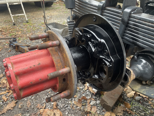

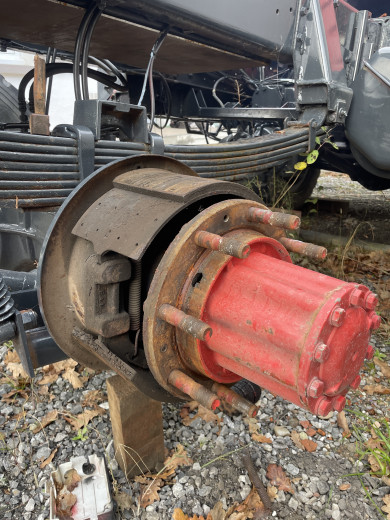

Pour faire suite à ma panne du circuit pneumatique, moteur tournant, j’ai pulvérisé du WD40 à l’aspiration du compresseur, j’ai l’impression que ça fait beaucoup de bien. Tout le monde sait qu’un vieux camion arrêté se rends malade. A l’avenir, je vais intégralement passer les tuyaux en polyamide. Pas de corrosion, plus facile à réparer sur la piste.
Au delà de ce soucis, mon frein de park était bloqué à cause d’un frein collé. J’ai décoller le tambour, au passage un ressort de machoire était cassé… Du coup j’en profite pour retaper cet endroit.
Avant
Avant
Après
Après
Si vous êtes interressé, je peux faire un tuto sur le démontage/remontage freinage Arrière.
