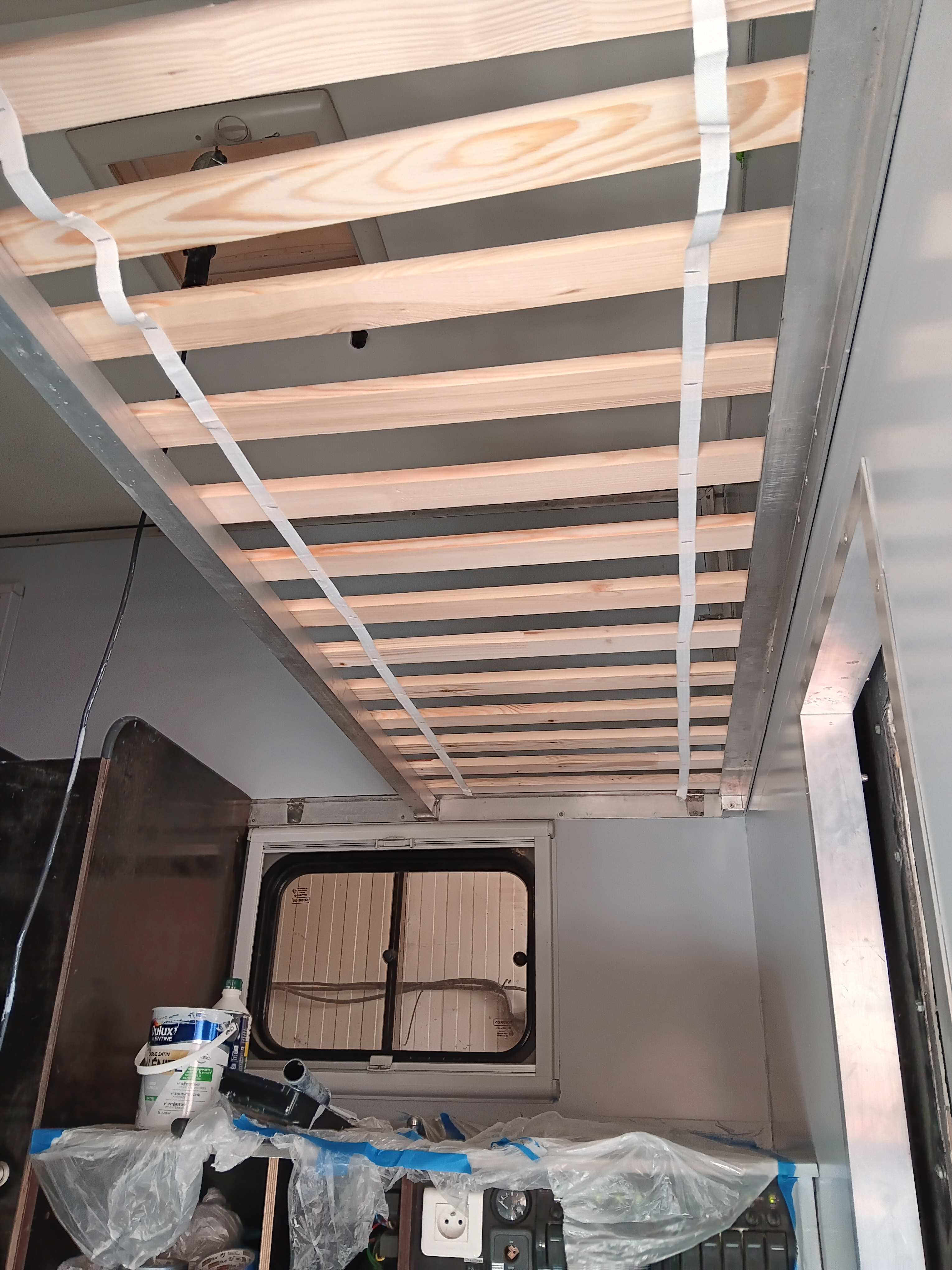

Je comprends votre point de vue réglementaire et je prends mes responsabilitéshippo a écrit : 30 nov. 2024 08:32 je rappelle quand même qu'il est interdit de modifier les fixations des sieges , même si comme beaucoup il m'est arrivé de le faire, en particulier sur des sieges arrières et/ou sans trop de scrupules lorsque la ceinture de sécurité n'est pas embarquée sur le siege puisque ce ne sont alors pas eux qui retiennent les passagers en cas de crash. (fin de la parenthese legale..de toutes façons déjà changer de moteur ^^) le but n'est bien évidement pas non plus de vous dissuader de partager l'avancée de vos aménagement qui font plaisir a tout le monde par ailleurs.
Mon b110 est en poids lourd qui était équipé d'une banquette arrière sans ceinture qui ne sont pas obligatoire pour l'année .
Ce camion était un tolé quand il est sorti neuf,la dde la fait modifié avec passage au mine par un carrossier ,ils ont coupé la caisse derrière les sièges avant et rajouté la partie double cabine en composite et cette fameuse banquette était fixée dessus avec deux vis m10 alors au niveau sécurité c'était pas top
Mes nouveaux sièges sont fixé sur mon faux châssis et les ceinture sont intégré dans les sièges.
Ce sont des sièges centraux de 806 avec ceinture ventrale d'origine
Attention avant de vous lancer dans une modif il faut être sur d'être en capacité de la réalité dans les règles de l'art car cela engage votre responsabilité.
Même avec des petites modif vous n'êtes pas en règle,
ex: pare-chocs pare buffle fait maison ,dimensions pneu ,indice de charge et de vitesse de vos pneu....
