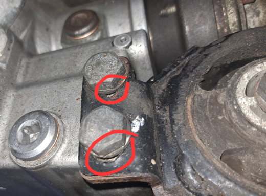

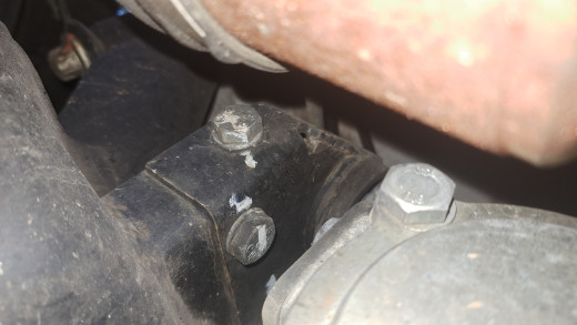

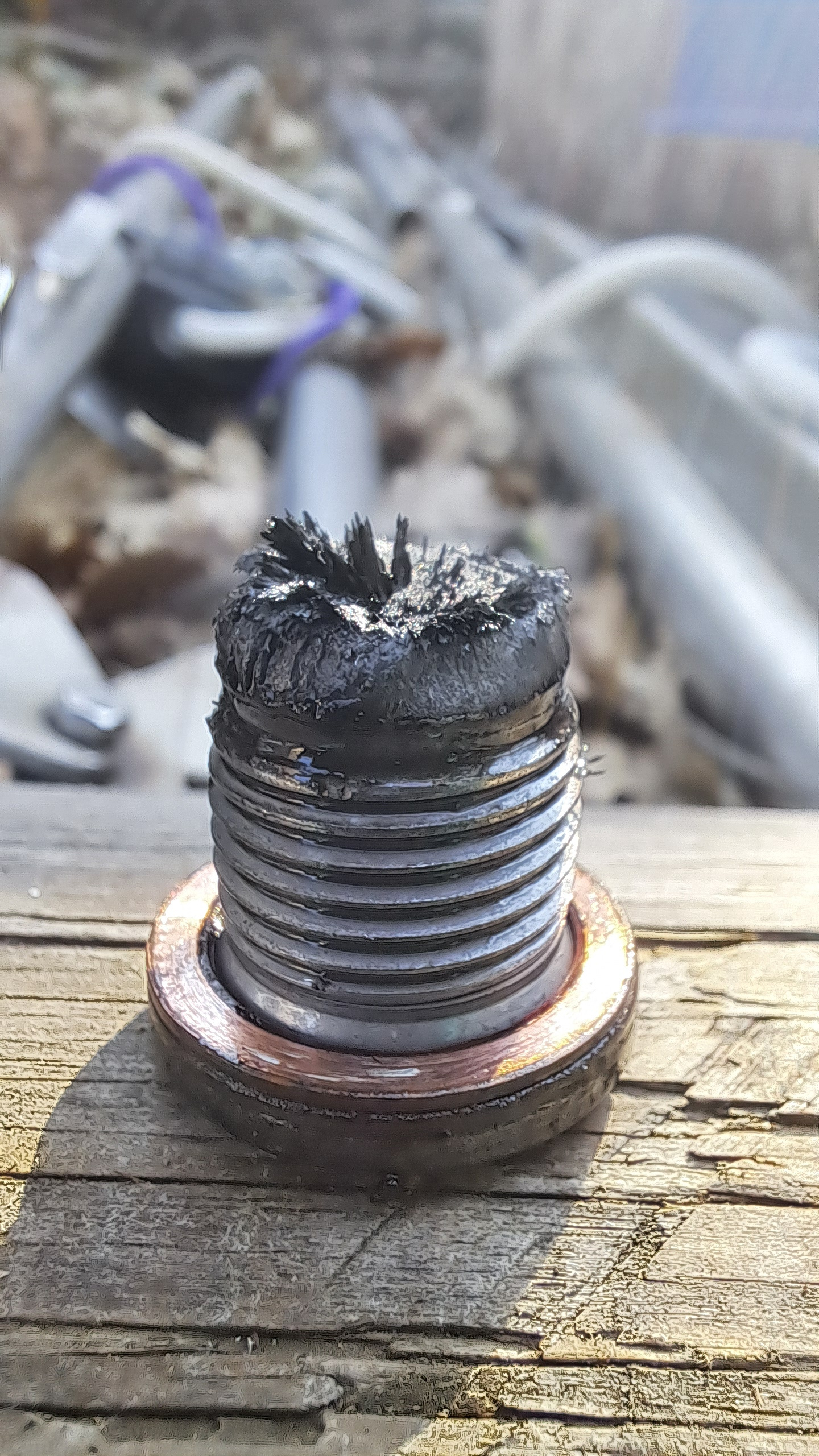

Pour le moment , avec les infos que tu donne , je reste sur l'hypothèse d'un désalignement des éléments de transmission
Grosse journée aujourd'hui :
- Re examen de la BT en statique à la lumière de ton dernier message Pépère et je remarque un jour sous les corps de boulon qui suspendent la boite sur le silent bloc (les 2 alignés verticalement à coté du stylo): Ces boulons suspendent la boite à travers un trou de forme oblongue (ovale quoi
Au passage je remarque des repères blancs sur les têtes de boulon, et effectivement cette boite a été changée à 30.000 bornes en 2019 sous la garantie 5 ans qui est échue forcément. Même la garantie de cette pièce est échue, dommage ça aurait peut être simplifié
- Re purge de la BT après quelques dizaines de km ces 10 derniers jours : zéro limaille => au moins je ne semble pas endommager la BT à rouler un peu.
- Purge de la BV : présence de limaille, mais après examen des factures d'entretien fournies par le garage du précédent propriétaire je pense que c'était la première vidange BV du véhicule, donc ce niveau de limaille paraît normal non ? - Tant que le camion est sur cales, pose d'un attelage, mais ça c'est hors-sujet
- Et enfin test roulant ce soir : les vibrations sont toujours là
En même temps j'ai juste desserré / resserré au hasard la BT, il eut fallut un coup de bol pour que ça aide. Peut-être qu'un passage au marbre permettrait de bien régler l'alignement BV/BT ? Il y a bien ce carrossier poids lourd pas loin qui m'a été recommandé, mais j'ai peur que ça coûte cher pour ne rien changer..
Est-ce que changer le Silent Bloc est utile ? Il a l'air en bon état, mais après tout son support a pris un coup..
Et sinon il me restera la carte de pour passage au marbre,
Idée saugrenue : est ce qu'un plomb d'équilibrage perdu pourrait créer ce type de vibrations ? Je voulais changer les pneus pour des BF AT un peu plus tard.. Par acquis de conscience je peux le faire prochainement et refaire équilibrage et parallélisme..
Merci pour vos retours qui m'aident beaucoup

pepere63
- Touriste
- Messages : 1385
Re: Boite de transfert AV sur Boxer Dangel post 2006
Bonjour Remy83 , hé bien , en voilà des pistes !
Bien sûr , des fixations avec trous oblong ne demandent qu'à bouger ..
Bien sûr , les silents blocs qui ont souffert , il faut les changer .
Les plombs d'équilibrage sur les ARBRES DE TRANSMISSION il faut vérifier qu'il n'en manque pas !( ça m'est arrivé et plus on roule vite plus ça vibre ), l'absence de plomb d'équilibrage laisse une marque d'absence ( couleur différente du support ) .
je te cite : " Les vis de l'autre silent bloc de boite sont inaccessibles sans démonter la boite et n'ont jamais pu toucher, donc je laisse. Verdict plus tard lors du test roulant en fin de journée." PAS D'ACCORD avec toi , si tu pousses d'un bout -effet de levier garantie sur l'autre extrémité -'
La limaille sur ta photo de bouchon n'est pas catastrophique . Une transmission a une surface d'appui en entrée et une en sortie . En général , les axes ne sont pas alignés .
Avec des cardans simples , le mouvement n'est pas homocinétique et il faut donc rester dans une excellente géométrie pour garder une certaine fiabilité . C'est le cas général ( donc sûrement le cas du Dangel ) .
Pour le vérifiez , il faut s'assurer du parallélisme ( sens horizontal ET sens vertical ! ) des surfaces d'entrée ET de sortie . L'outil existe par exemple chez Mercedes , mais pas dans tous les ateliers de la marque .
Il faut bien comprendre qu'un millimètre de décalage sur la fixation d'une BT fera 10 ou 20 ou 30 mm peut être deux mètres plus loin .
On voit la différence entre un tout chemin et un tout terrain à leur résistance mécanique aux contraintes .
J'arrête là , mais il y a encore bien des choses à dire ... A plus .

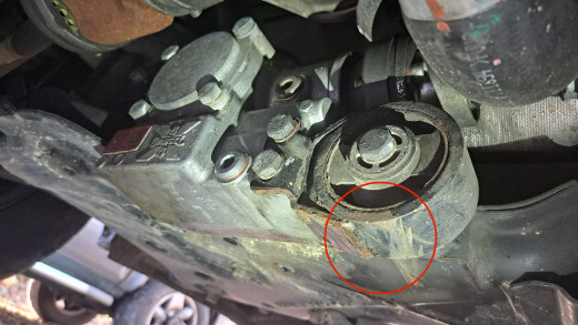

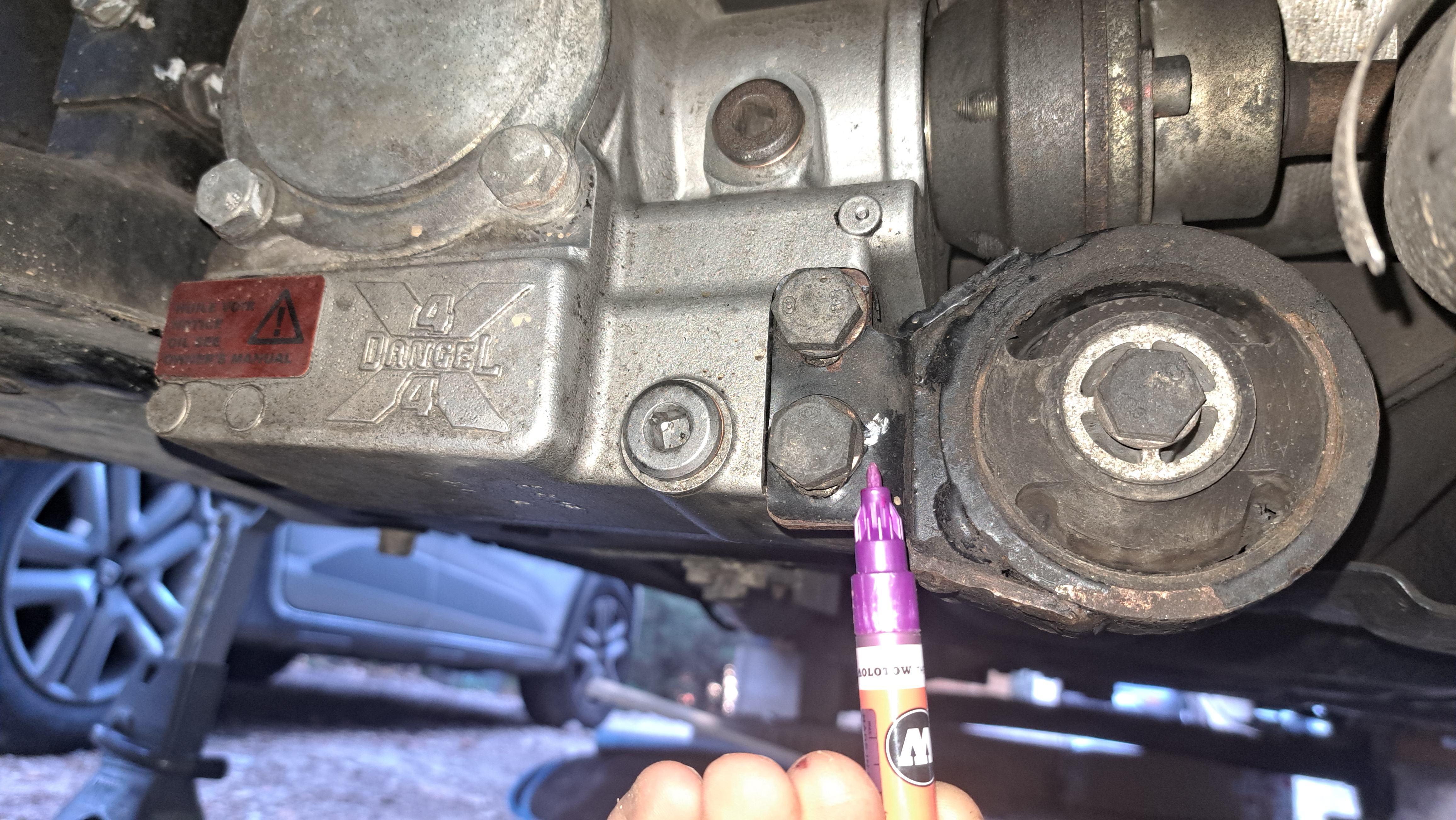

Hello tout le monde,
Ca avance..
Par contre suite à ce retour :
Verdict de ce soir :
- La bonne nouvelle c'est qu'ils ont trouvé le problème: le SB bas qui a largement rappé est OK étrangement, mais c'est bien l'arrière plus haut, peu visible et pas accessible qui est cassé et laisse du jeu à la BT.
- La pièce d'origine Dangel est à 240 €, celle par "un de leurs distributeurs" est à 95€.
- La mauvaise nouvelle c'est qu'ils comptent 6h de main d'oeuvre pour démonter le cardan afin d'accéder au SB, le remplacer et vidanger la boite de vitesse, pour un total de 740 euros
Est-ce que vous avez des suggestions ?
Pour du silent bloc - pièce pas technique - je pense accepter de partir sur le générique (ils sont sérieux et pro, je pense qu'ils savent sélectionner les fournisseurs qualitatifs) mais leur demander de remplacer aussi le deuxième qui a touché.
C'est balot, je viens juste de vidanger les 3l de la BV
Ca avance..
Oui j'avais effectivement cherché ces marques de plombs décrochés sans en avoir trouvées. Donc piste peu probable.pepere63 a écrit : 01 févr. 2024 07:09 Les plombs d'équilibrage sur les ARBRES DE TRANSMISSION il faut vérifier qu'il n'en manque pas !( ça m'est arrivé et plus on roule vite plus ça vibre ), l'absence de plomb d'équilibrage laisse une marque d'absence ( couleur différente du support ) .
... Et aux discussions sur la compétence du carrossier sur ce point, j'ai pu amener aujourd'hui le camion chez le carrossier poids lourd que j'ai fini par identifier pas loin de chez moi.pepere63 a écrit : 01 févr. 2024 07:09 Bien sûr , les silents blocs qui ont souffert , il faut les changer .
Pour info, une BT avec un SB cassé ça tremble comme ça en 3, sans accélération.
Avec une légère accélération on parvient à la stabiliser.
Nissan Terrano 3.0 2003
Boxer Dangel 2.0 163ch 2017
pepere63
- Touriste
- Messages : 1385
Bonjour Remi83 , une suggestion ? changer le silent blocs cassé . Si tu ne le fais pas , tu vas avoir des ennuis encore plus embêtants !
Pour ce qui est du prix , je ne connais pas la difficulté , mais c'est pas rien comme coût , il faut surtout que le réalignement soit bien fait !!
Par contre , je ne vois toujours pas pourquoi re-re-re vidanger ... Bye .
