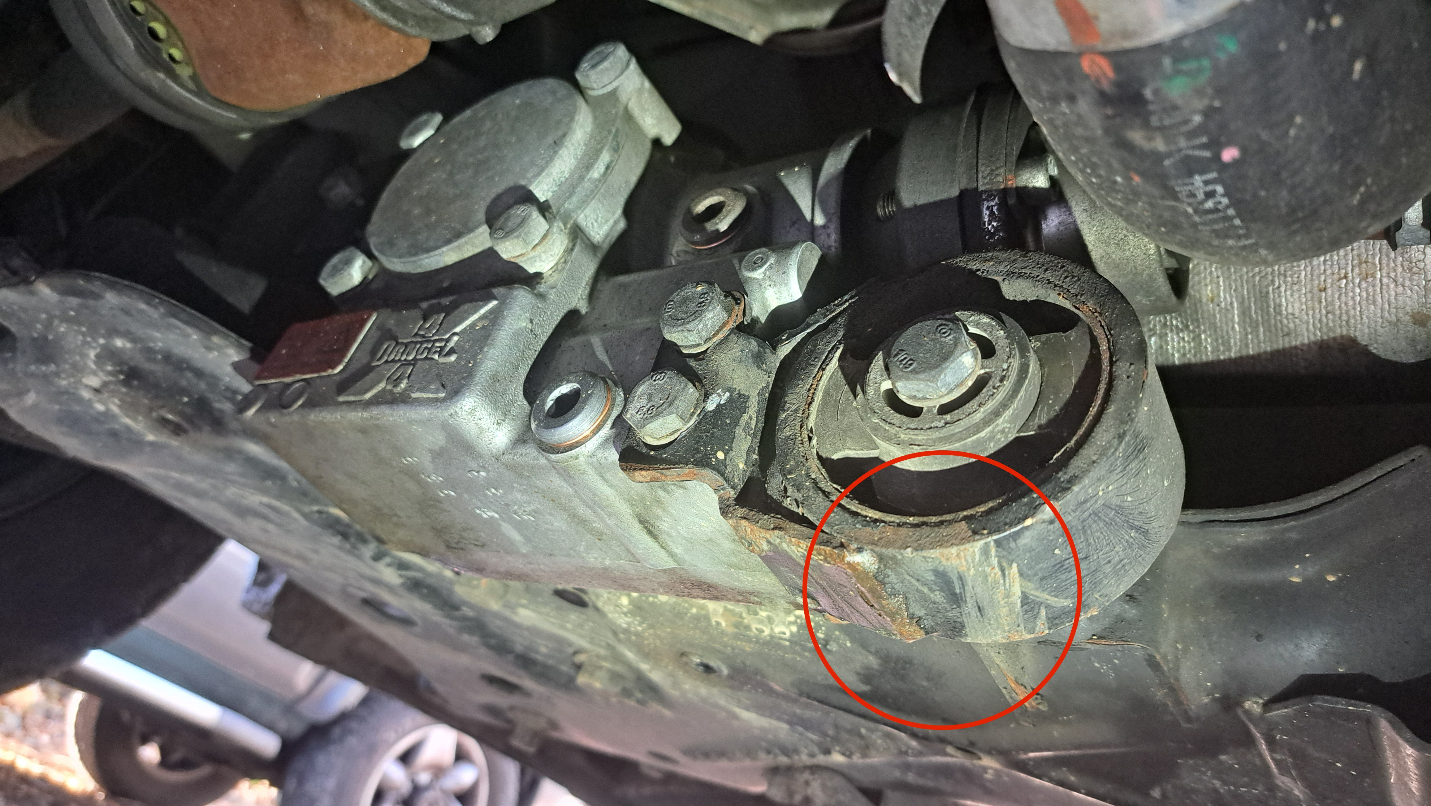

Verdict de ce soir :
- La bonne nouvelle c'est qu'ils ont trouvé le problème: le SB bas qui a largement rappé est OK étrangement, mais c'est bien l'arrière plus haut, peu visible et pas accessible qui est cassé et laisse du jeu à la BT.
- La pièce d'origine Dangel est à 240 €, celle par "un de leurs distributeurs" est à 95€.
- La mauvaise nouvelle c'est qu'ils comptent 6h de main d'oeuvre pour démonter le cardan afin d'accéder au SB, le remplacer et vidanger la boite de vitesse, pour un total de 740 euros :?
Est-ce que vous avez des suggestions ?
Pour du silent bloc - pièce pas technique - je pense accepter de partir sur le générique (ils sont sérieux et pro, je pense qu'ils savent sélectionner les fournisseurs qualitatifs) mais leur demander de remplacer aussi le deuxième qui a touché.
C'est balot, je viens juste de vidanger les 3l de la BV :roll:

Message par Remy83 »
Pour info, une BT avec un SB cassé ça tremble comme ça en 3, sans accélération.
Avec une légère accélération on parvient à la stabiliser.

kaya29 a écrit : 05 févr. 2024 21:30 Bon, cette opération va te coûter près de 1000€ si je ne m’abuse.
C’est mieux qu’un transfert :roll:
1000€ effectivement car finalement il n'y a pas de silent bloc en adaptable, pièces Dangel obligatoirement à 300€ les 2 supports/SB.
Certes, ça reste une bonne nouvelle, mais 300 de pièces et 6h de main d'oeuvre pour changer 2 SB, ça pique un peu quand même.
Dommage que je n'ai pas fait la réhausse de l'avant avec 2 beaux amortisseurs et ressorts plus tôt, car éviter de poser le camion m'en aurait financé une bonne partie :mrgreen: Là je le ferai à la suite, donc c'est double peine..

Et là revient le sujet de réhausser le fourgon. Peut on réellement réhausser, et comment, sans craindre des problèmes mécaniques, usure prématurée ?
