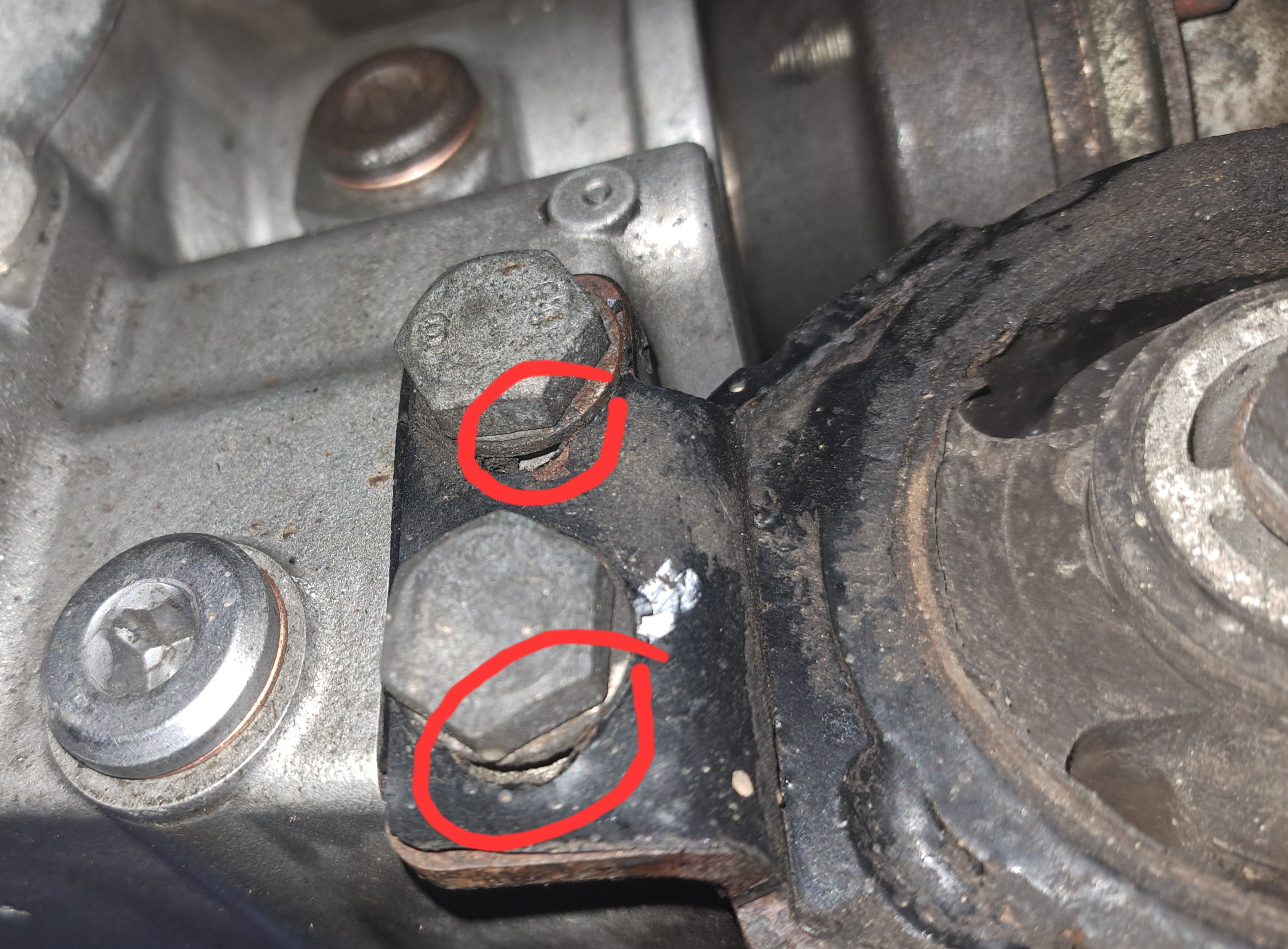

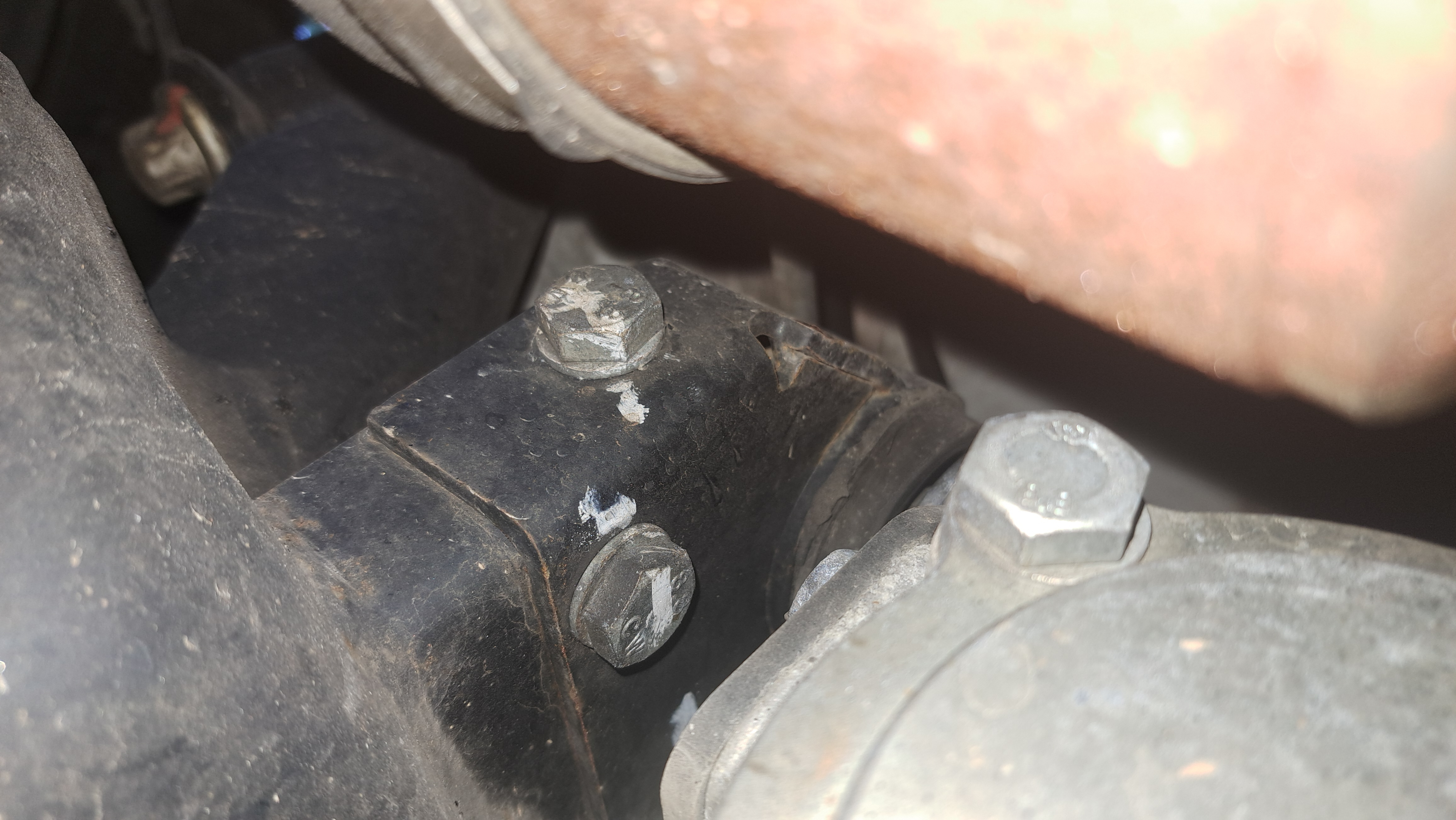

Grosse journée aujourd'hui :
- Re examen de la BT en statique à la lumière de ton dernier message Pépère et je remarque un jour sous les corps de boulon qui suspendent la boite sur le silent bloc (les 2 alignés verticalement à coté du stylo):
Ces boulons suspendent la boite à travers un trou de forme oblongue (ovale quoi :mrgreen: ) qui permet un ajustement. Je me dis que c'est peut être d'avoir posé le camion sur cette partie qui a décalé la boite. Plein d'espoir je desserre ces boulons de fixation SB/boite, ainsi que le boulon SB/châssis (celui à droite au milieu du SB), je bouge un peu la boite en me disant qu'elle va reprendre une position "naturelle", et je resserre. Les vis de l'autre silent bloc de boite sont inaccessibles sans démonter la boite et n'ont jamais pu toucher, donc je laisse. Verdict plus tard lors du test roulant en fin de journée.
Au passage je remarque des repères blancs sur les têtes de boulon, et effectivement cette boite a été changée à 30.000 bornes en 2019 sous la garantie 5 ans qui est échue forcément. Même la garantie de cette pièce est échue, dommage ça aurait peut être simplifié :mrgreen:
- Re-test en dynamique avec madame à l'accélérateur, la BT danse moins, mais probablement grace au filet de gaz plutôt qu'à ma manip => l'espoir perdure.
- Re purge de la BT après quelques dizaines de km ces 10 derniers jours : zéro limaille => au moins je ne semble pas endommager la BT à rouler un peu.
- Purge de la BV : présence de limaille, mais après examen des factures d'entretien fournies par le garage du précédent propriétaire je pense que c'était la première vidange BV du véhicule, donc ce niveau de limaille paraît normal non ?
- Tant que le camion est sur cales, pose d'un attelage, mais ça c'est hors-sujet :D :arrow:
- Et enfin test roulant ce soir : les vibrations sont toujours là :roll: Entre 90 et 110, en 5ème ou 6ème. Pas effrayantes, juste embêtantes. Le camion était agréable à conduire avant que je prenne cette foutue piste, là il l'est moins. Pour un utilitaire ça irait, mais pour un véhicule aménagé qui va enfiler des bornes et passer des frontières, c'est moyen.
En même temps j'ai juste desserré / resserré au hasard la BT, il eut fallut un coup de bol pour que ça aide. Peut-être qu'un passage au marbre permettrait de bien régler l'alignement BV/BT ? Il y a bien ce carrossier poids lourd pas loin qui m'a été recommandé, mais j'ai peur que ça coûte cher pour ne rien changer..
Est-ce que changer le Silent Bloc est utile ? Il a l'air en bon état, mais après tout son support a pris un coup..
Et sinon il me restera la carte de pour passage au marbre,
Idée saugrenue : est ce qu'un plomb d'équilibrage perdu pourrait créer ce type de vibrations ? Je voulais changer les pneus pour des BF AT un peu plus tard.. Par acquis de conscience je peux le faire prochainement et refaire équilibrage et parallélisme..
Merci pour vos retours qui m'aident beaucoup ;-)

Bonjour Remy83 , hé bien , en voilà des pistes !
Bien sûr , des fixations avec trous oblong ne demandent qu'à bouger .
 ! Message de : pepere63
Il faudra réaligner pile poil et ce n'est pas facile
Bien sûr , les silents blocs qui ont souffert , il faut les changer .
Les plombs d'équilibrage sur les ARBRES DE TRANSMISSION il faut vérifier qu'il n'en manque pas !( ça m'est arrivé et plus on roule vite plus ça vibre ), l'absence de plomb d'équilibrage laisse une marque d'absence ( couleur différente du support ) .
je te cite : " Les vis de l'autre silent bloc de boite sont inaccessibles sans démonter la boite et n'ont jamais pu toucher, donc je laisse. Verdict plus tard lors du test roulant en fin de journée." PAS D'ACCORD avec toi , si tu pousses d'un bout -effet de levier garantie sur l'autre extrémité -'
La limaille sur ta photo de bouchon n'est pas catastrophique .
Réalignement des transmissions :
Une transmission a une surface d'appui en entrée et une en sortie . En général , les axes ne sont pas alignés .
Avec des cardans simples , le mouvement n'est pas homocinétique et il faut donc rester dans une excellente géométrie pour garder une certaine fiabilité . C'est le cas général ( donc sûrement le cas du Dangel ) .
Pour le vérifiez , il faut s'assurer du parallélisme ( sens horizontal ET sens vertical ! ) des surfaces d'entrée ET de sortie . L'outil existe par exemple chez Mercedes , mais pas dans tous les ateliers de la marque .
Il faut bien comprendre qu'un millimètre de décalage sur la fixation d'une BT fera 10 ou 20 ou 30 mm peut être deux mètres plus loin .
On voit la différence entre un tout chemin et un tout terrain à leur résistance mécanique aux contraintes .
J'arrête là , mais il y a encore bien des choses à dire ... A plus .

Verdict de ce soir :
- La bonne nouvelle c'est qu'ils ont trouvé le problème: le SB bas qui a largement rappé est OK étrangement, mais c'est bien l'arrière plus haut, peu visible et pas accessible qui est cassé et laisse du jeu à la BT.
- La pièce d'origine Dangel est à 240 €, celle par "un de leurs distributeurs" est à 95€.
- La mauvaise nouvelle c'est qu'ils comptent 6h de main d'oeuvre pour démonter le cardan afin d'accéder au SB, le remplacer et vidanger la boite de vitesse, pour un total de 740 euros :?
Est-ce que vous avez des suggestions ?
Pour du silent bloc - pièce pas technique - je pense accepter de partir sur le générique (ils sont sérieux et pro, je pense qu'ils savent sélectionner les fournisseurs qualitatifs) mais leur demander de remplacer aussi le deuxième qui a touché.
C'est balot, je viens juste de vidanger les 3l de la BV :roll:

Message par kaya29 »
Bon, cette opération va te coûter près de 1000€ si je ne m’abuse.
C’est mieux qu’un transfert :roll:
Remy83
Petit mécano.
Petit mécano.
Messages : 20
Enregistré le : 15 janv. 2024 14:09
Prénom(s) : Rémy
Nom du véhicule : Boxer Dangel
Type de vehicule : 2.0 BlueHdi 163hp 2017
Re: Boite de transfert AV sur Boxer Dangel post 2006
Message par Remy83 »
kaya29 a écrit : 05 févr. 2024 21:30 Bon, cette opération va te coûter près de 1000€ si je ne m’abuse.
1000€ effectivement car finalement il n'y a pas de silent bloc en adaptable, pièces Dangel obligatoirement à 300€ les 2 supports/SB.
Certes, ça reste une bonne nouvelle, mais 300 de pièces et 6h de main d'oeuvre pour changer 2 SB, ça pique un peu quand même.
Dommage que je n'ai pas fait la réhausse de l'avant avec 2 beaux amortisseurs et ressorts plus tôt, car éviter de poser le camion m'en aurait financé une bonne partie :mrgreen: Là je le ferai à la suite, donc c'est double peine..
