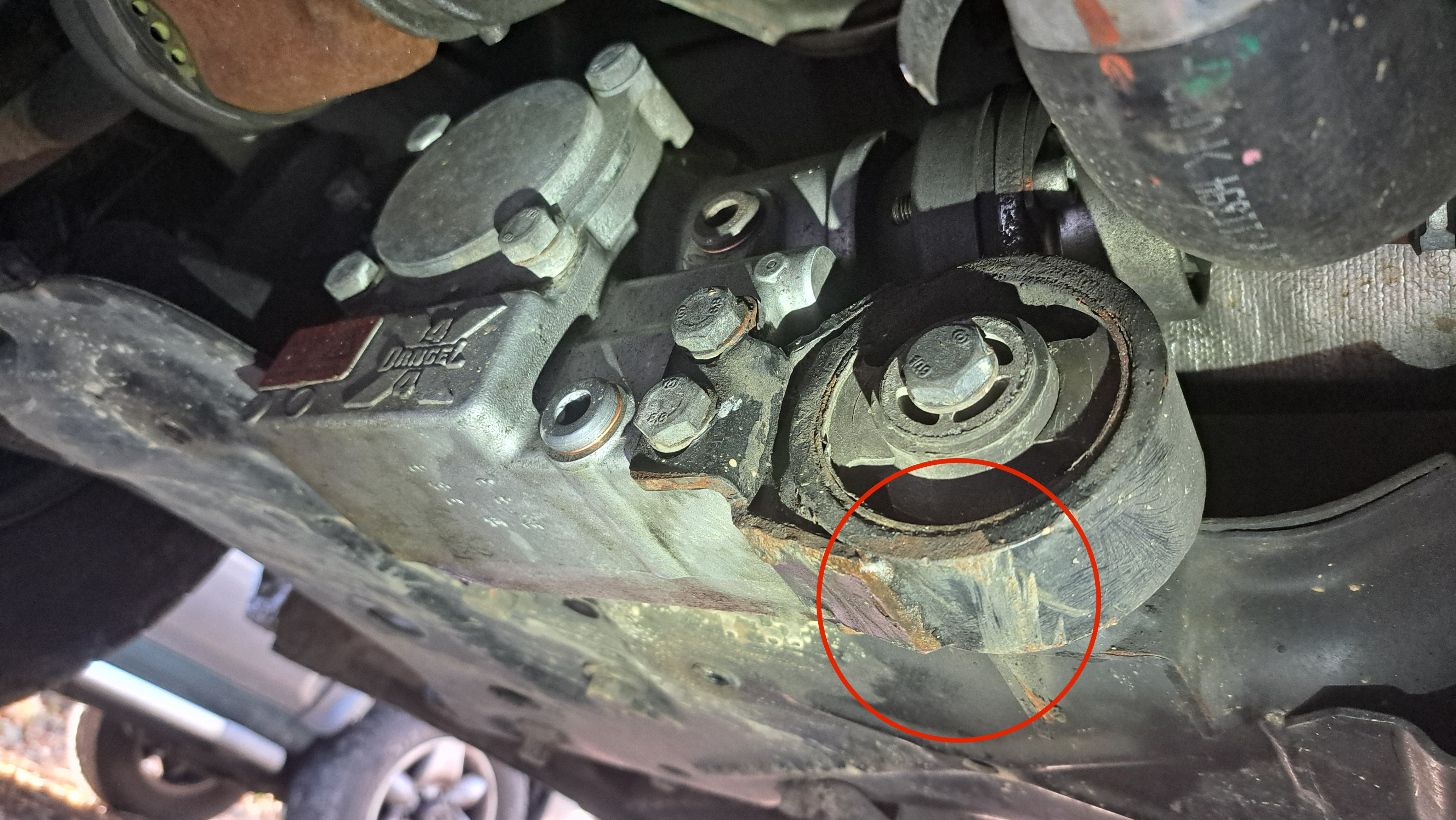

Suite à ma présentation, voici donc le souci sur lequel je suis preneur de conseils.
Je me suis récemment retrouvé embarqué de nuit sur une longue piste étroite qui s'est finalement largement dégradée alors que je ne pouvais plus faire demi tour.. Mon Boxer Dangel 2017 est assez bas à l'avant (il faudra que je travaille là-dessus en temps utiles - peut-être des ressorts plus costaud), et j'ai frotté à plusieurs reprises malgré moult précautions et arrêts pour choisir à la frontale mes lignes au mieux... Ainsi que des litres de transpiration et cohorte de jurons pour m'être fourré dans cette situation :(
En rejoignant la route j'ai immédiatement noté un bruit aigu croissant/décroissant avec l'allure, présent même en roue libre. En démontant la plaque de protection je note qu'effectivement une "rayure" passe pile au centre du trou par lequel dépasse la boite et cette partie de la boite est elle aussi marquée (c'est quand même une conception étrange de la laisser exposée ainsi à travers la plaque de supposée protection :evil: ). J'avais repeint la plaque peu de temps avant, donc je sais que cette rayure vient bien de cette épopée. Pour autant il n'y avait aucune fuite, et elle n'a pas l'air d'avoir pris un choc, juste pesamment frotté (lignes rouges).
J'ai programmé une visite chez le mécano Citroën du coin (je suis dans le Var) qui n'est pas spécialisé Dangel. Il n'a rien trouvé de particulier hormis ce bruit qu'il localise sur l'avant. Il m'a conseillé d'anticiper un peu mes vidanges 4x4 qui étaient prévues dans le mois, et voir quel serait l'effet, positif ou évolutif.. J'ai donc fait toutes les vidanges : les deux boites de transfert AV et AR ainsi que le pont AR en utilisant l'huile et la méthode préconisée dans le livret Dangel.
Trajet suivant : le vrombissement aigu a un peu diminué d'intensité. Je me dis chouette, c'est pas si grave. Hélas quelques km plus loin s'est ajoutée une vibration bien marquée en début de rapport, début d'accélération, et dans les cotes.. Bref à chaque fois que la transmission force un peu plus pour entrainer le véhicule. Rien dans les descentes. Il y a clairement un souci. Pas de fuite d'huile nulle part.
RAS sur les soufflets et la BV.
- Mon problème principal est que je ne sais pas vers qui me retourner pour faire un diagnostic précis et réparer. Connaitriez-vous des pro ou amateurs éclairés dans le Var ?
- Ensuite avez-vous peut être une idée de la panne en fonction des symptômes ?
- Et finalement vous paraît il possible de démonter la BT moi-même pour y jeter un oeil, éventuellement la remplacer ? Je suis un bon bricoleur, je fais mon entretien mais je ne suis pas mécanicien et je ne peux m'atteler qu'à des remplacements basiques.
Merci pour votre avis ;-)

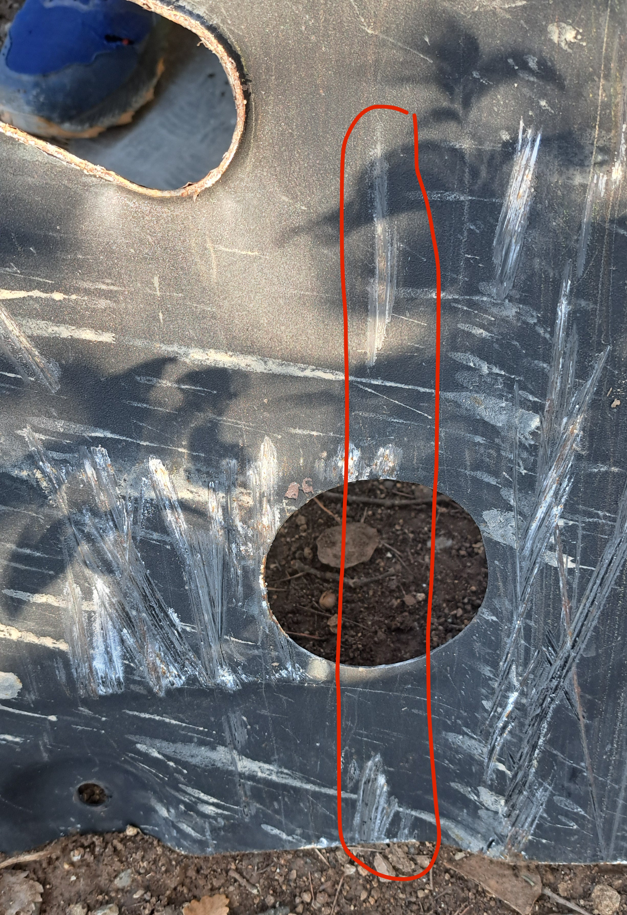

A mon avis , le véhicule s'est planté sur des éléments mécaniques ( boîte de vitesses ? boites transferts ? ponts ? ou autres ? ) et le mal qui a été fait Par choc et pour le dégager est sur le supportage de ces éléments , donc sans doute déformation permanente de la géométrie relative des uns par rapports aux autres , soit par détérioration de silents blocs soit par déformation de supports de ces éléments ou de la caisse ...
En fonction de ce qui a été écris par Rémy83 , je ne chercherais pas de dysfonctionnement interne des éléments mécaniques . Mais Rémy , comment t'en es tu sorti lorsque le Dangel était posé sur le ventre ? En douceur ou en force ?

Pour le moment , après avoir regardé de plus près les photos , je crois bien possible une déformation des supports d'éléments mécaniques ( boite transfert , boîte de vitesse , pont ... ) Il n'y a pas que des appuis puissants , mais aussi des raclements longs et sous contrainte du poids du véhicule . Le désalignement des organes est tout à fait possible , et si c'est le cas , ça peut faire un bruit anormal , signe de dysfonctionnement . Si c'est le cas , toutes les vidanges n'y changeront rien ! et la suite à craindre c'est pour commencer la détérioration de roulements et de joints d'étanchéité .
Donc la première chose à faire est de placer le véhicule en hauteur roues pendantes et de faire tourner à la main les roues pour chercher l'origine des bruits dans les différentes configurations de transmission .
Ensuite vérifier ( éventuellement corriger ) la bonne géométrie des organes de transmission les uns par rapport aux autres et l'état des pattes d'attache et silents blocs de fixation sur la caisse autoporteuse ( qui n'est pas prévue pour supporter de gros chocs ou contraintes ) .
Il faut trouver le mec compétent et les documents constructeurs pour connaitre les valeurs à respecter ... Un carrossier est à mon avis le plus à même de faire le job correctement .
Petites observations sur les carters de protection contre les chocs : ce sont eux qui doivent être les fusibles , pas la caisse autoporteuse ou le châssis !
Ce serait bien d'avoir un schéma à la main qui situent les ponts , boite(s) de transfert (s) , ponts avant et arrière , visco-coupleur , boîte de vitesses et les arbres de transmission entre eux ... histoire de bien savoir de quoi on parle .

pepere63 a écrit : 22 janv. 2024 08:21 A mon avis , le véhicule s'est planté sur des éléments mécaniques ( boîte de vitesses ? boites transferts ? ponts ? ou autres ? ) et le mal qui a été fait Par choc et pour le dégager est sur le supportage de ces éléments , donc sans doute déformation permanente de la géométrie relative des uns par rapports aux autres , soit par détérioration de silents blocs soit par déformation de supports de ces éléments ou de la caisse ...
C'est bien possible oui. Comme le montre la photo dans mon premier post il y a une éraflure sur ma plaque de protection qui passe PILE par l'ouverture d'où ressort la BT d'un petit centimètre. Je trouve ça juste hallucinant de concevoir une plaque de protection à travers laquelle ressort un organe aussi sensible qu'une BT. Si ça a bougé c'est de quelques millimètres invisibles par mes yeux néophytes, car j'ai justement inspecté les pates de fixation et n'ai rien pu repérer..
pepere63 a écrit : 22 janv. 2024 08:21comment t'en es tu sorti lorsque le Dangel était posé sur le ventre ? En douceur ou en force ?
En douceur, mais ça a pu être suffisant pour faire bouger un truc de quelques mm..
