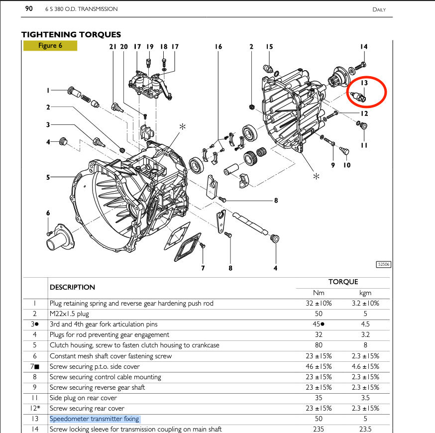

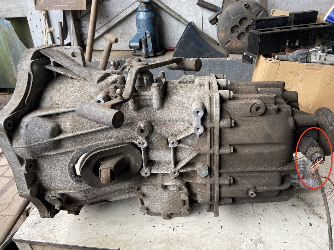

J'ai pu trouver sur internet la documentation technique du F1A 2.3L (266 pages). en PDF
Je met ça en PJ pour les intéressé..
Dans un autre manuel j'ai trouvé ceci, qui tends à dire que l'indication de vitesse est décorrélé du système ABS.
